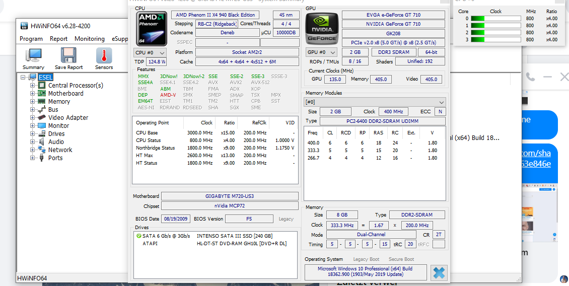

Sorry, Danke mache ich. Ich habe jetzt den Test mit HWINFO gemacht und einen Screenshot anghängt. Hoffentlich hilft es.
