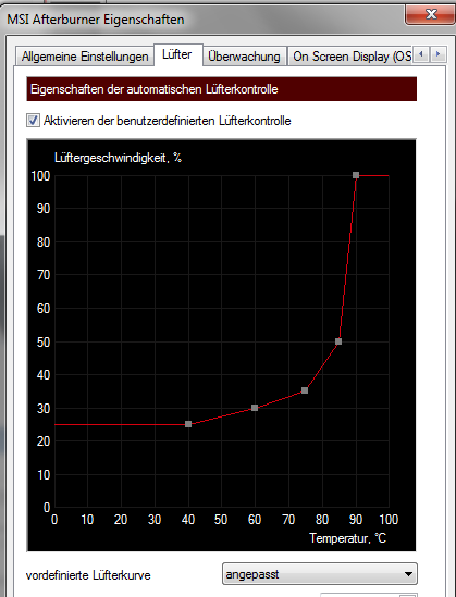

ist wirklich sehr einfach du installierst den afterburner machst ihn an und gehst auf einstellungen ... dort findest du unter lüfter ein kästchen zur benutzerdefinierten steuerrung welches du aktivieren musst. anschließend erstellst du eine "kurve" die kann dann zb so aussehen :
je niedriger du die kurve einstellst desto leiser die gpu , bedenke aber je niedriger die lüfter drehen desto heisser wird ebenjene. das bedeutet hier ist etwas testen angesagt

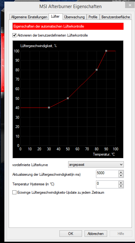

So sieht das zb. bei meiner R9 290 aus, die etwas hitziger als deine R9 280 sein dürfte:
Wenn die Karte kühler werden soll, musst du das ganze etwas aggressiver einstellen. Bei dir kannst du aber im Idle locker auf 20% absenken. Ich bin lediglich auf 25% gegangen, weil das nicht lauter als 20% ist, aber etwas bessere Temperaturen bringt.
