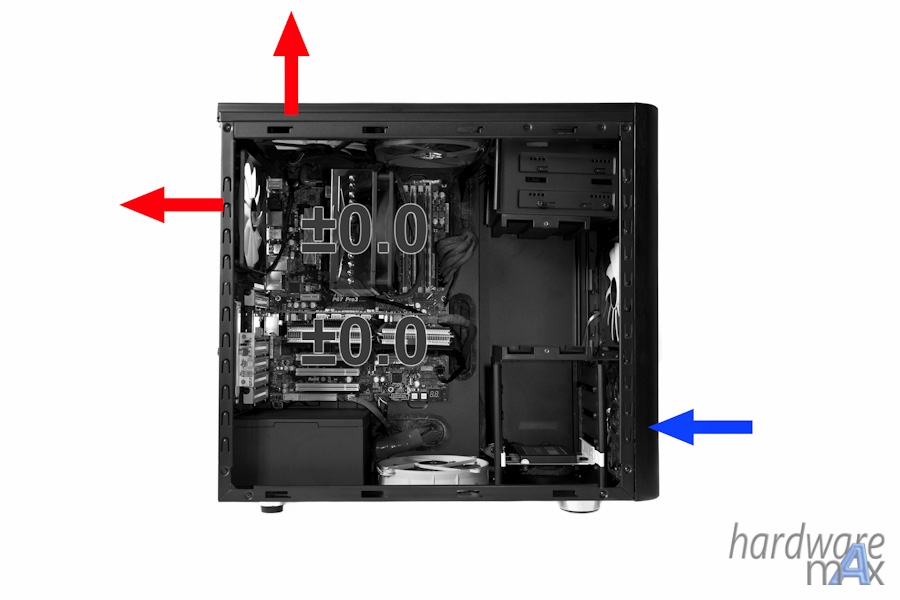

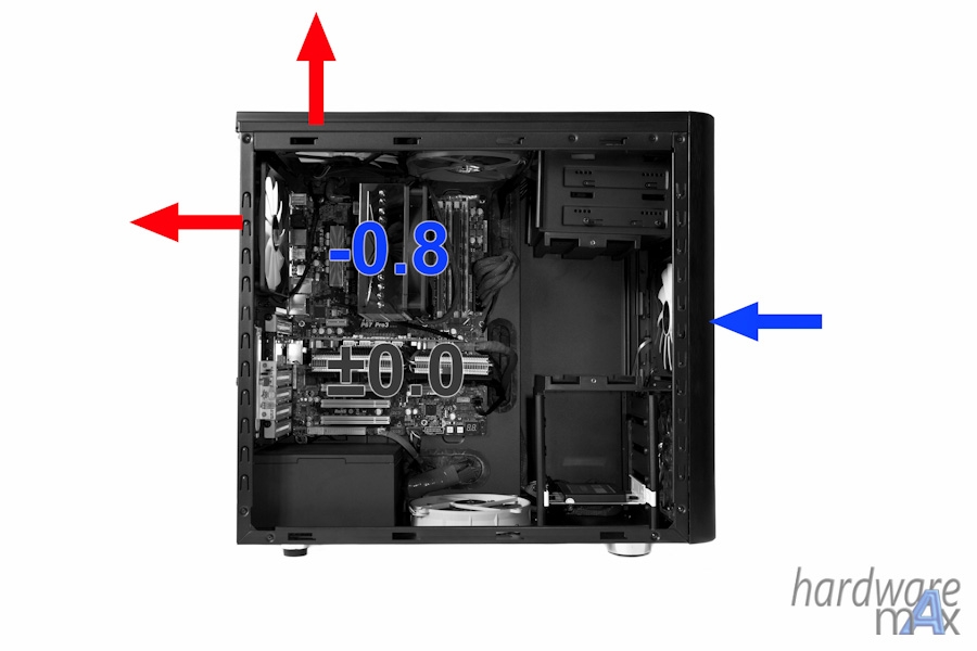

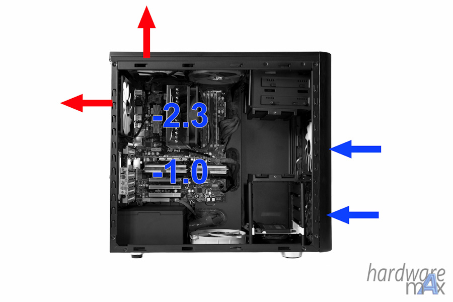

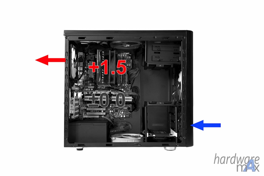

Zum anderen, wieviele, welche Gehäuse-Lüfter und wo - Mainboard, ... - sind diese angeschlossen ?
Beispiele
[Quelle: Der perfekte Airflow hardwaremax.net]
Gehäsue-Lüfter drehen nur hoch, falls diese über das Mainboard oder eine entsprechende Lüfter-Steuerung geregelt werden.
