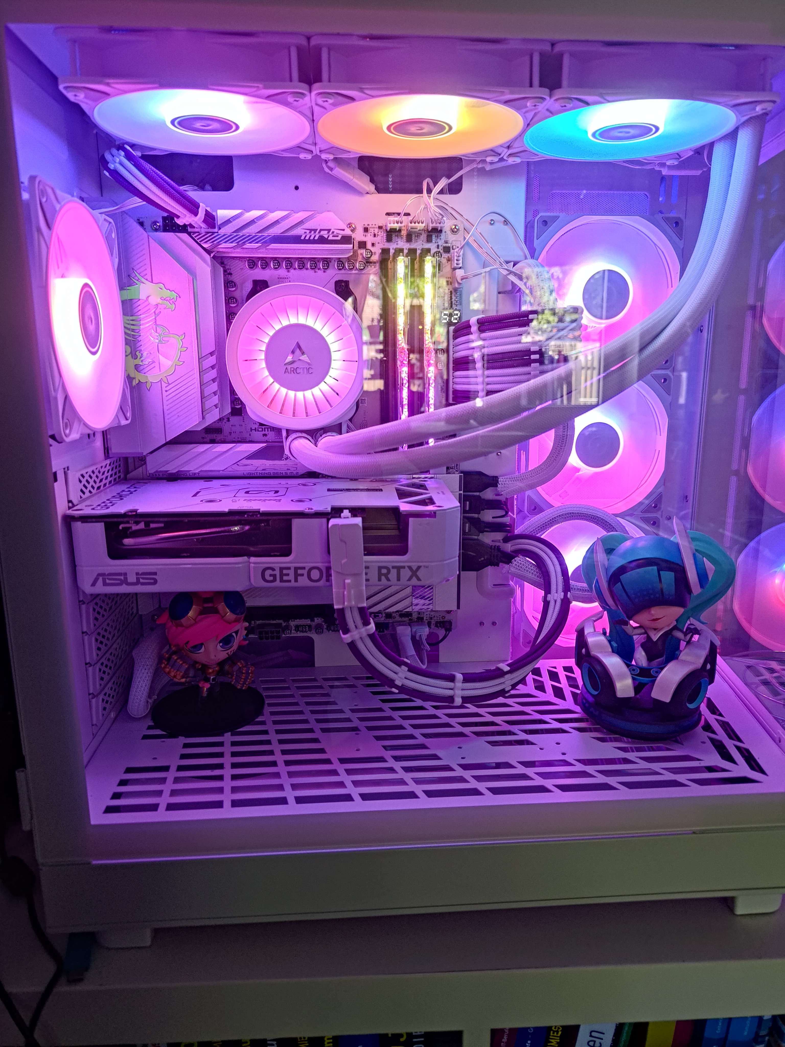

Guten Tag, ich habe oben genanntes System zusammengestellt und auch selbst zusammengebaut. Es läuft mit Windows 11 Pro und tut dies nun schon wenige Monate. Ich bin jedoch immer noch unzufrieden und bekomme nicht gefixt, welchem Mist ich mir da offensichtlich selbst zusammen gebaut habe.
Der Rechner ist normal einfach schon recht laut ( verglichen zu meinem vorherigen Rechner Intel i 7, Graka 1060, auch Aio, Azza Storm Big Tower. etc..) zwischendurch heult er dann jedoch noch um einiges lauter auf, wirklich unüberhörbar, als hätte ich mir einen Ventilator neben den Tisch gestellt. Es nervt einfach nur noch und es ist jedesmal ein Mini-Herzinfakt, weil ich das Gefühl bekomme er fliegt mir spontan um die Ohren.

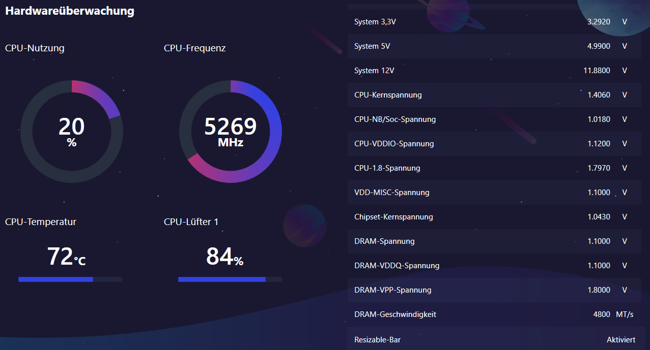

Ich habe natürlich in der Software zum Motherboard Kühlereinstellungen zu verändern, ohne wirklichen Erfolg. Jemanden drüber gucken lassen über mein Bauwerk, ob ich da kardinale Sch... verzapft hab. Wärmeleitpaste noch mal geprüft (ARCTIC MX-6)
, AIO nochmal neu draufgesetzt.

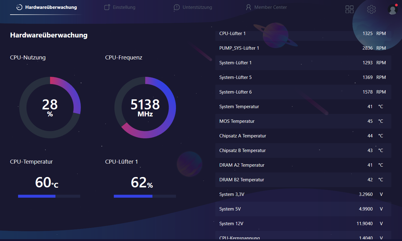

Da muss die Lüfterkurve vermutlich glatter eingestellt werden, am besten im BIOS, nicht über diese MSI Center Software. Die CPU taktet nunmal schlagartig hoch, wenn etwas passiert, das ist normal. Standardmäßig gehen die Lüfter auch sofort hoch, Stichwort Hysterie.
Im UEFI kann man die Lüfterkurven einstellen.

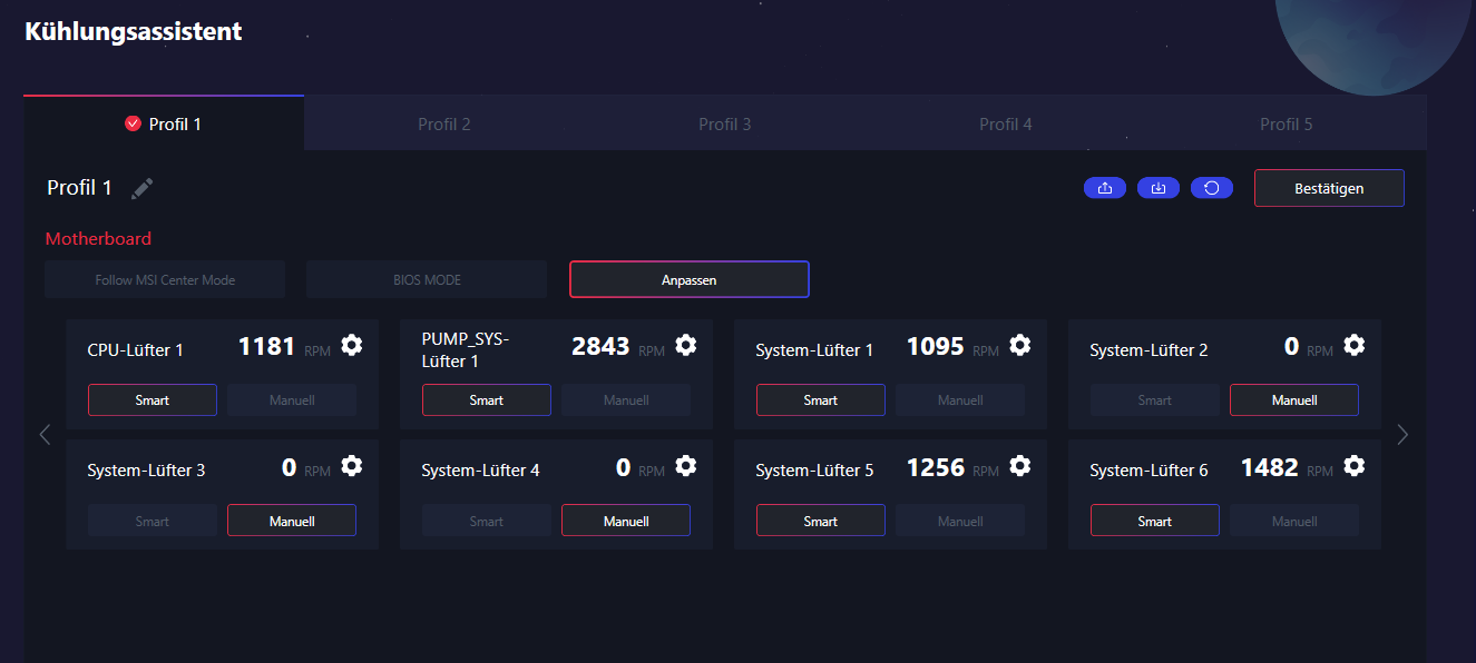

So wie es ausschaut laufen alle Lüfter auf voller Power.
Ausgangszustand 1300-1500 RPM auf den ganzen Lüftern? Wofür? Kompett einbremsen das ganze Zeug und auch so anpassen dass nicht bei jedem Temperatursprung der einfach normal bei Ryzen ist direkt die Lüfter aufdrehen müssen.
Warum man immer so übertreiben muss, verstehe ich nicht. Alle Lüfter auf 700 upm stellen und es ist Ruhe. Für mein Geschmack viel zu viele Lüfter.

ebenso läuft seine AiO Pumpe auf Vollgas, wenn man sich seine Screenshots so ansieht. Da hört man dann so einiges, wenn das Gehäuse auf dem Tisch neben einem steht :daumen:
Reaktionen: Baal Netbeck und madmax2010
4nanai schrieb:
*Hysteresis, aber ja.
Was bedeutet, dass die Lüfter beim Überschreiten des eingestellten Werts eben nicht sofort hochdrehen.
Die Antwort auf TEs Frage ist: Im Bios den Silentmode aktivieren oder manuell eine flache Lüfterkurve einstellen. Diese MSI Software am besten runterwerfen.

Hast Du die Steuerung im Bios auf Spannung und nicht auf PWM oder auto? Die muss auf Spanung oder DC.
Dann ggfs., wie schon gesagt auf manuell und die Kurven anpassen.

Die Lüfterkurven im Bios einstellen ist das Beste und kein Problem.
Mal als Idee, die FANs von Radiator so
Die Pumpe hab ich komplett auf 50%
den kleinen CMOS Lüfter auf 30-40 je nach Gehör. Wichtig, alles auf DC nicht PWM!

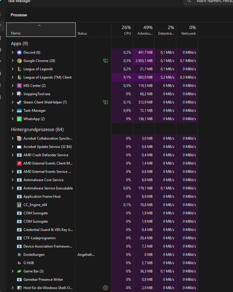

Tekkno_Frank schrieb:
Ist Euch die Temp mit 60 Grad und drüber nicht zu hoch für Idle?
Laut Screenshot des Taskmanagers ist das System nicht im Idle, sondern es läuft LoL!
Daher auch die CPU-Auslastung von 28 bis 29%.
Ich finde die Temps während des Spielens nicht zu hoch.
Stimmt, sorry, übersehen, trotzdem..... Nicht zu warm? Die AIO läuft ja voll Pulle.....
Klar Umgebungstemp wichtig, aber das erscheint mir trotzdem hoch.

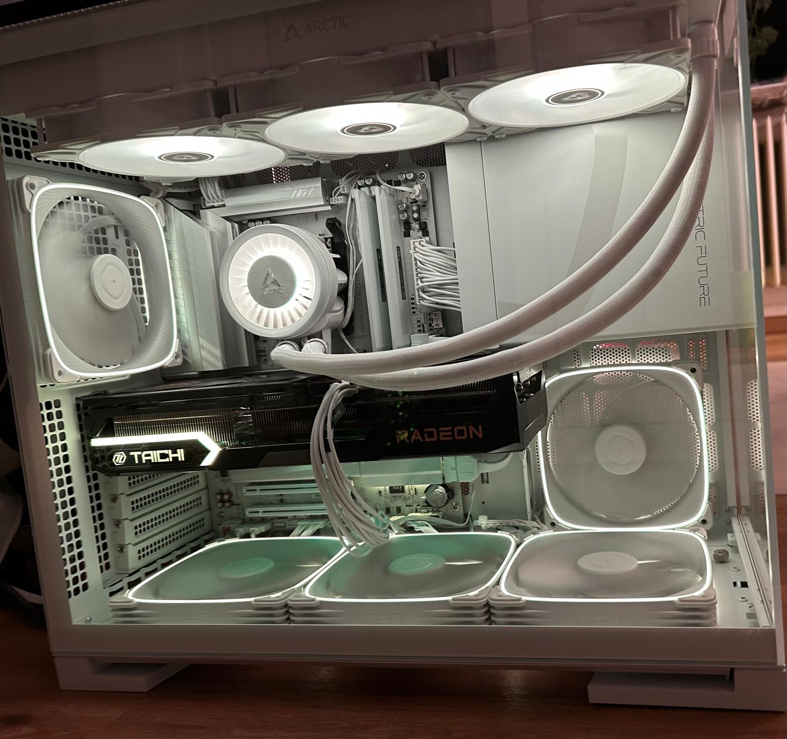

sicher dass die Lüfter alle richtig herum sind? oder sind das diese neuen reverse fans?
für mich sieht das so aus als würden die alle raus blasen aber keiner rein.
meine Theorie ist bei einem der Lüfter ist als Temperaturreferenz irgendein chip auf dem Mainboard hinterlegt der bei bestimmten tasks sehr heiß wird aber sonst nicht viel gekühlt werden muss. im Zweifelsfall alles von der CPU abhängig machen.

@evilnear
die hinten senkrecht sind laut Hersteller reverse, also rein
3 Built-in AEOLUS P2 Reverse Intake Fans
schreibt Sie auch oben
Reverse Blade White 3IN1 Gehäuselüfter 3er Pack (120mm PWM PC Lüfter, 2000 rpm, 2.75 mm H2O, 76,3 CFM Luftstrom
