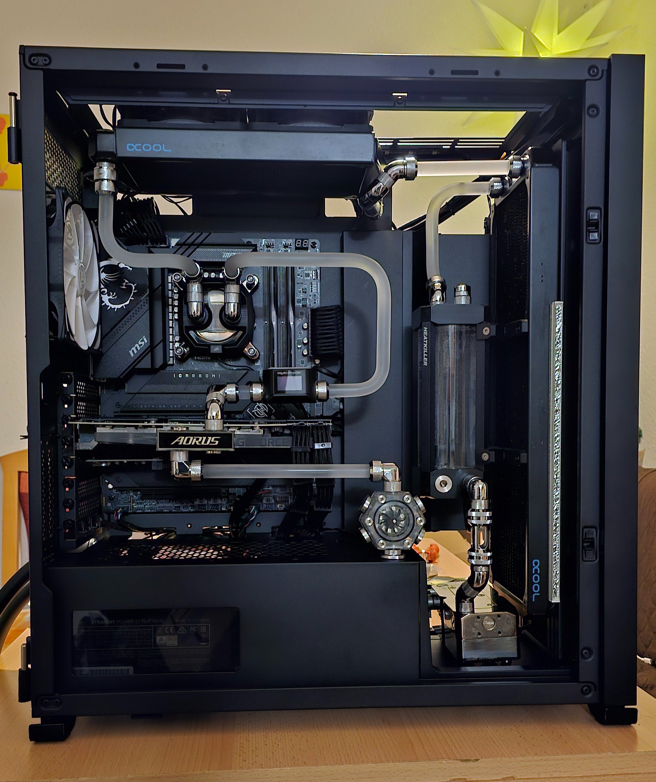

Modding Mein Rechner mit dem Corsair 7000D Airflow Gehäuse im neuen Gewand!
Bin vorhin noch mit dem Drucktester darüber gegangen.
Getestet habe ich jeweils zwischen:
  • Auslass Mora über die Pumpe bis zum Ausgleichsbehälter.
  • Radiator 1 zu Radiator 2.
  • Einlass Mora bis nach der Grafikkarte am DFS.
Zwischen Einlass Mora zur Grafikkarte habe ich ein Schlauch intern verlegt und einer der Anschlüsse hatte sich tatsächlich gelöst. Habe da einen Druckverlust gehabt.
Zum Glück bin ich es noch nachgegangen, denn ansonsten wäre mir beim Befüllen Wasser ausgelaufen. Dieser Schlauch mit 16/10 aus EPDM ist sehr steif und beim verlegen muss sich der Anschluss gelöst haben.
So einen Drucktester zu haben, ist ganz gut. Da ich heute die letzten drei Röhren nicht fertigstellen konnte, habe ich mich noch anderweitig beschäftigt. :D
Dachte, was ich bereits fertig habe, auf Dichtigkeit mal testen zu können.

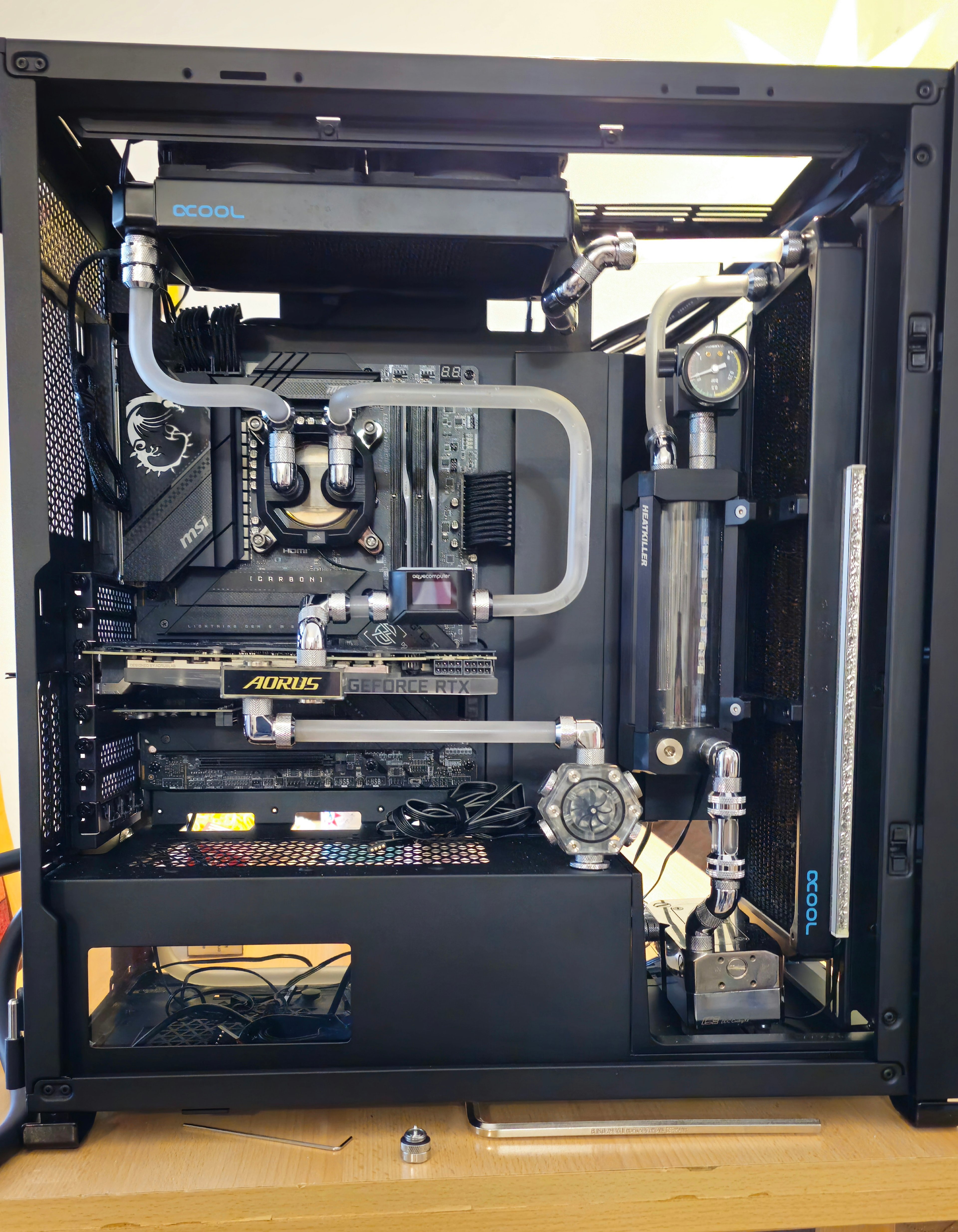

Das ist jetzt mein aktueller Stand.

Mein Loop ist fertig.
Links vom DFS habe ich eine kurze Röhre setzen müssen, weil der drehbare Adapter dazwischen zu sehr wackelte.
Drucktest ist auch bestanden und so kann ich nun befüllen.

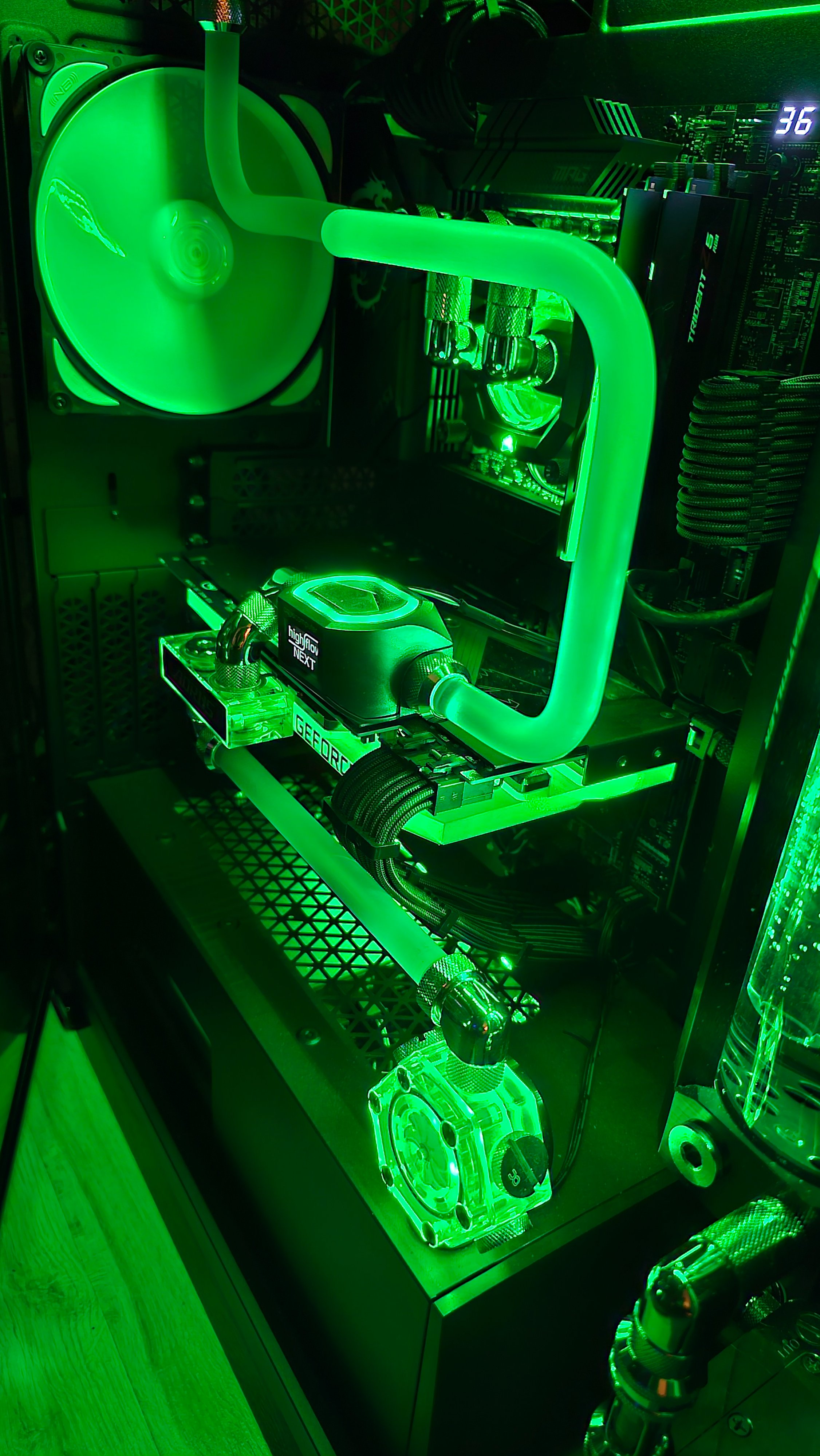

Wasserkühlung ist befüllt und fertig.
Netzteil ist jetzt auch drin und hat problemlos gepasst.

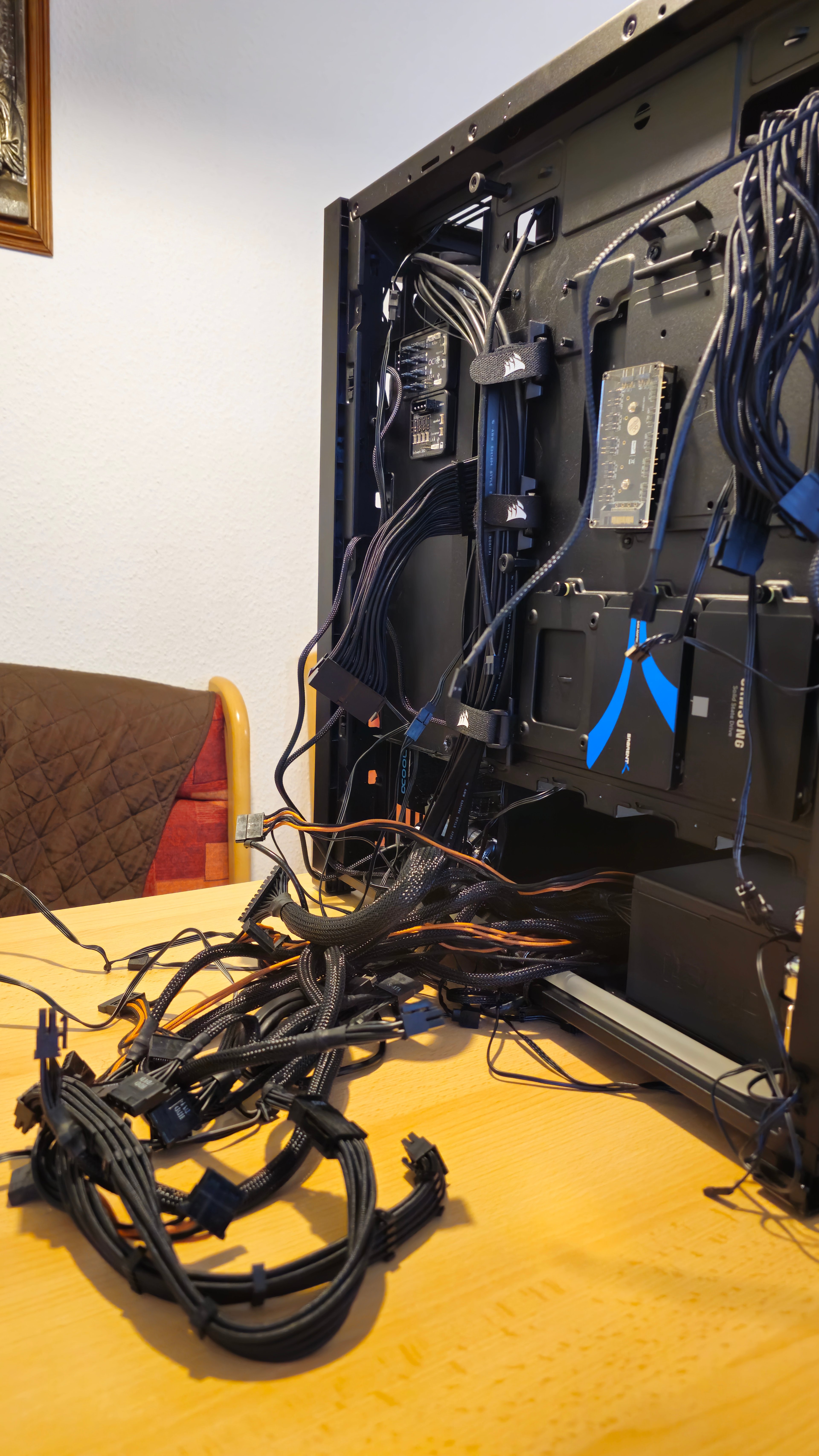

Vor den ganzen Kabel graust es mir mehr als die Wasserkühlung einzubauen. :D
Reaktionen: WiP3R und Scully
Bin soweit nun fertig. :D

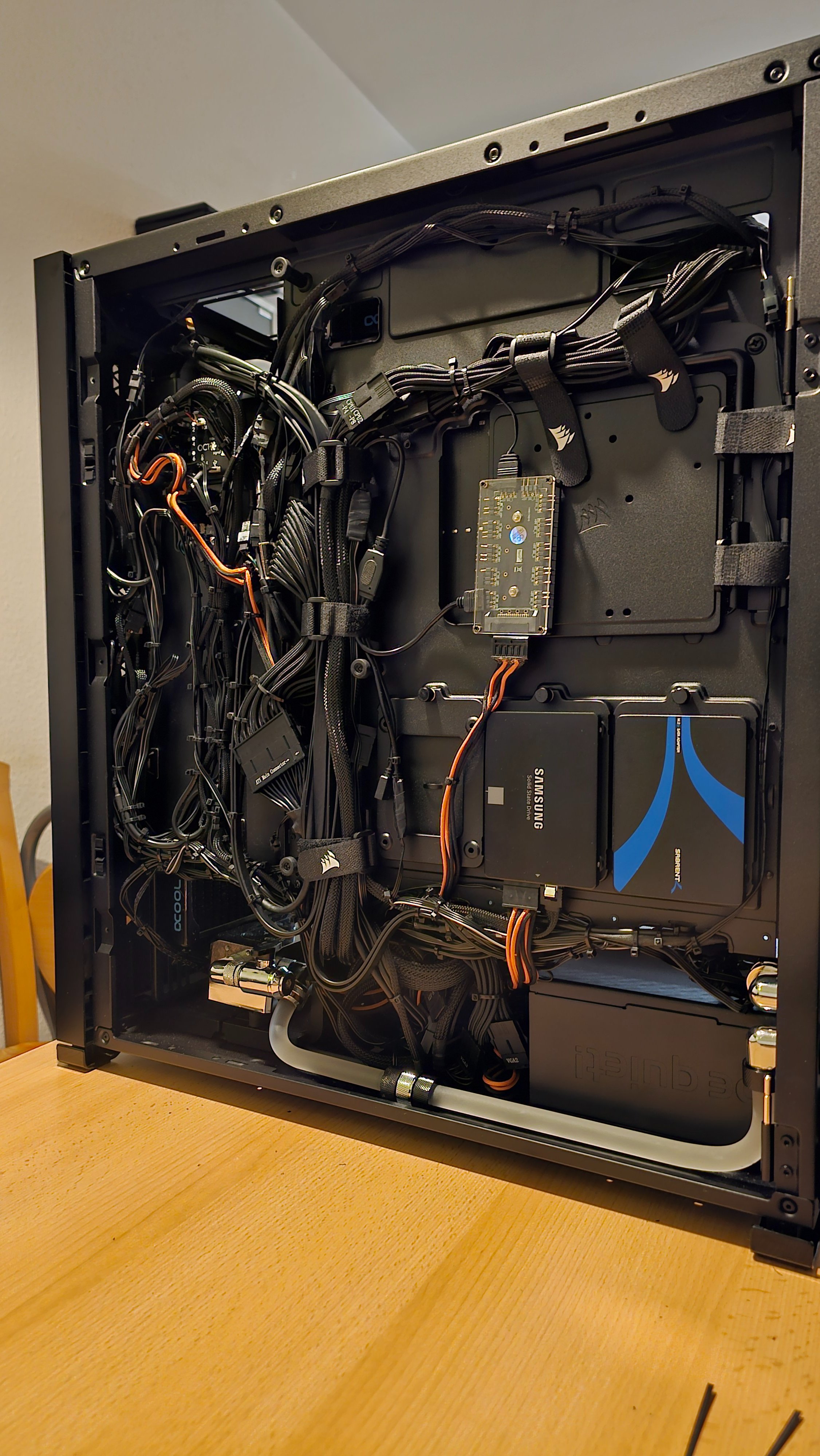

Bin nun komplett fertig und der Rechner steht auch wieder unter dem Schreibtisch.
Soweit hat alles sehr gut geklappt und auch meine vorher dreimal gebogene Röhre hat sogar von der Biegung her direkt auf Anhieb gepasst. Natürlich bin ich sehr müde und ausgelaugt. Habe auch schmerzen im ganzen Körper. :D
Der Umbau hat aber im Grunde genau so geklappt, wie ich es mir vorgestellt habe. Probleme hatte ich auch im Grunde nicht, hat sich alles sehr gut umbauen lassen. Natürlich ist hier der Aufwand höher als mit einem luftgekühlten System. Dafür lässt sich auch was Einzigartiges aufbauen, was nicht jeder bei sich stehen hat. :bussi:

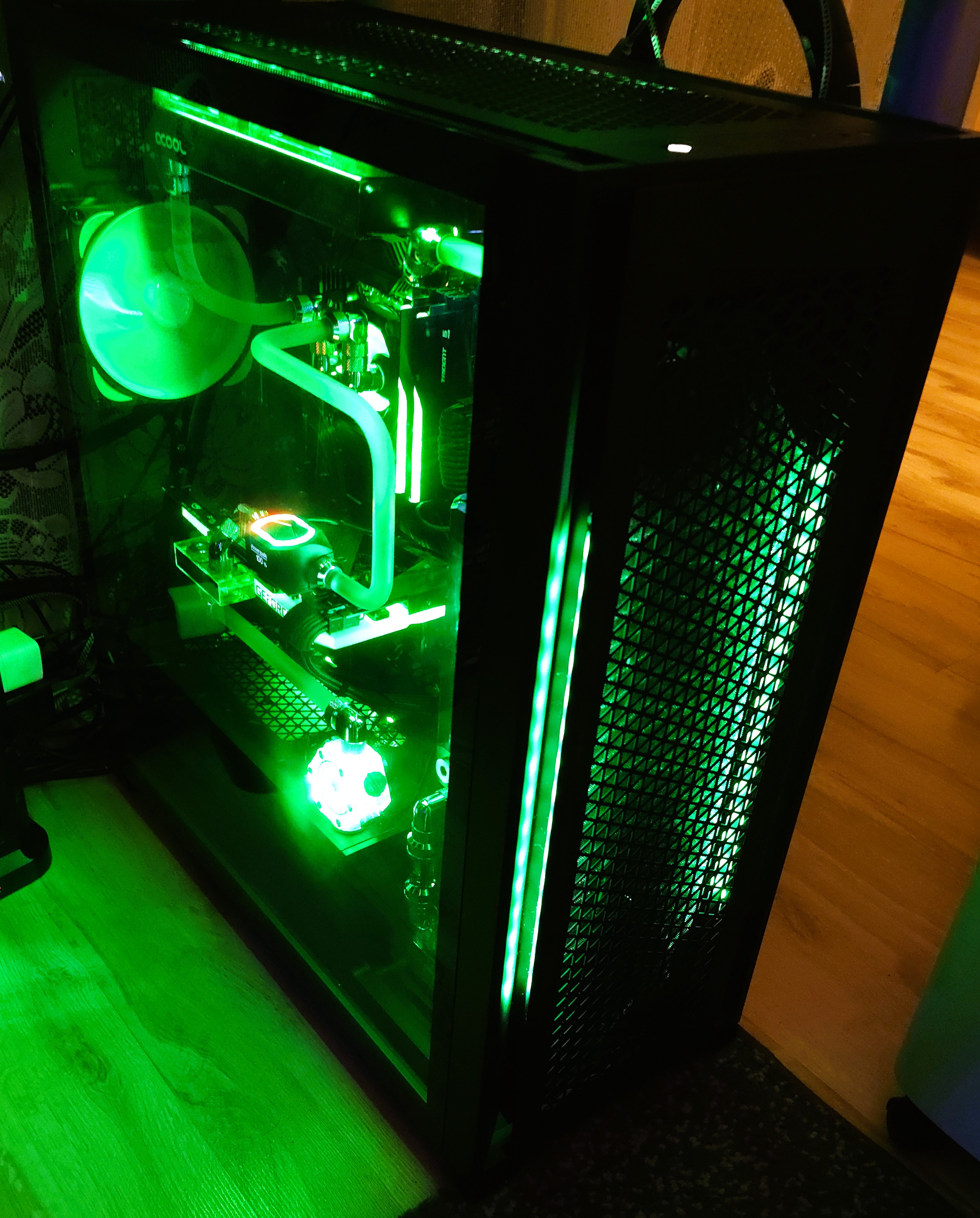

So ganz so grell wie auf dem Bild sieht es in Echt nicht aus. Sondern schön ausgewogen durch die getönte Glasscheibe. Licht lässt sich leider immer schwer fotografieren. Zumindest mit einer Handykamera.
PS: Unter dem Mesh vom Netzteil leuchtet es auch heraus, weil ich mir darunter auch ein RGB-Strip gesetzt habe. :daumen:
Dabei hat mir dieses Mesh vom Netzteil aus in den Innenraum anfangs gar nicht so gut gefallen. Jetzt finde ich es beleuchtet sehr gut. 👍

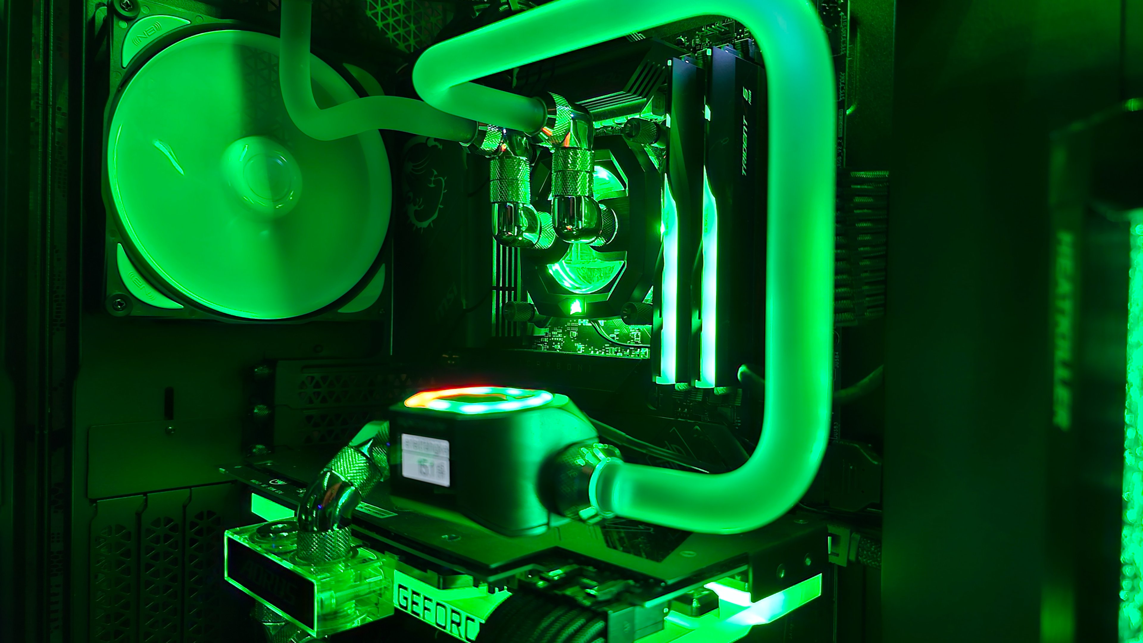

Mir ist vorhin was aufgefallen... :D
Diesen Kugelhahn hätte ich ganz weglassen können.
Denn von der Pumpe geht es auch zum Mora mit diesem Hardtube hin. Wenn ich von außen die Schnellkupplung vom Schlauch abschraube, dann kann ich auch die Kühlflüssigkeit mit ablassen. :D

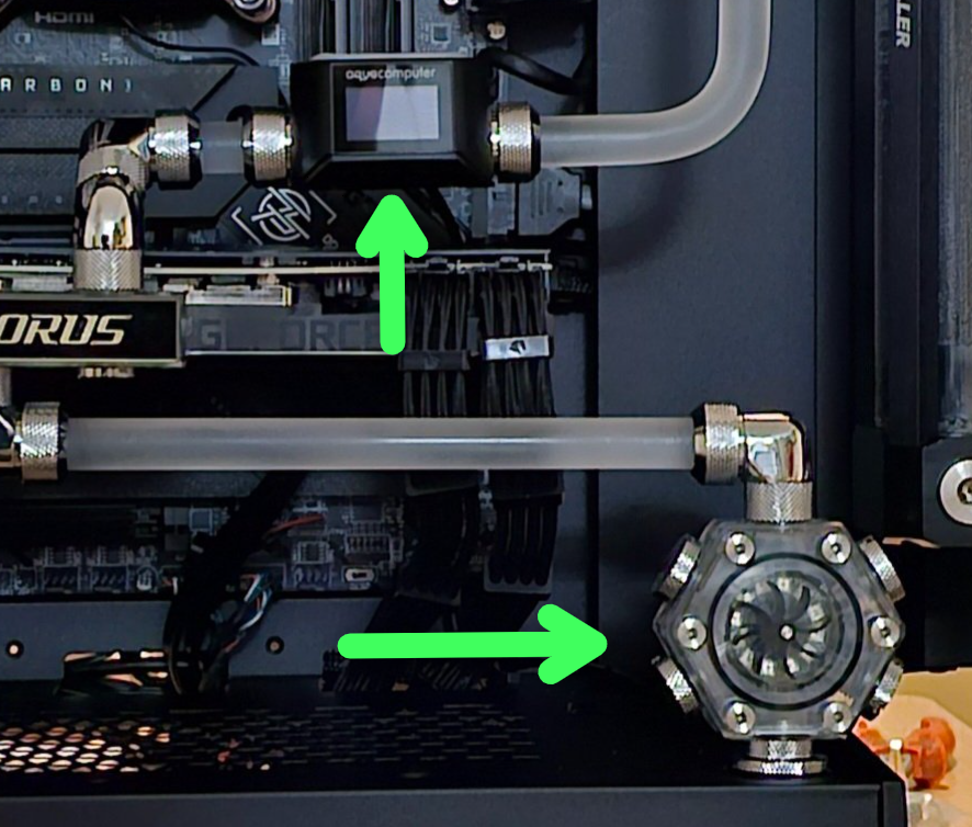

Mich hat man letztens im CB - Custom-WaKü Quatschthread gefragt, wieso ich zwei Durchflusssensoren mit verbaut habe.
Grund dazu ist, weil ich den analogen Durchflusssensor gewohnt bin und auch mit Umbauten den Durchfluss beim Befüllen und entlüften damit ersehen kann. Denn mit Umbauten läuft mein System nicht mit und daher zeigt mir der HFN keinen Durchfluss mit an. Aber mittlerweile habe ich mir auch Gedanken dazu gemacht und finde zwei Durchflussanzeigen dazu etwas unnötig. Denn der HFN zeigt mir mit den RGB auch einen Durchfluss optisch mit an.
Bin mir noch nicht 100 % sicher, aber wahrscheinlich werde ich demnächst diese untere Röhre mit einer 90 Grad gebogenen Röhre ersetzten und diesen Durchflusssensor ganz entfernen. Diese Röhre dort zu ersetzen, ist jetzt kein großer Aufwand.
Diesen analogen DFS habe ich mir mal verbaut, als ich noch keinen HFN mit verbaut hatte und zu der Zeit nur ein Durchflusssensor (Vorgängermodell) ohne Display mit integriert hatte.
Aber wie bereits geschrieben bin ich mir noch nicht sicher und schwanke zwischen Ja und Nein.
Eine Alternative wäre, diese Rotirrung mit dem HFN einfach herauszunehmen und das RGB einfach als Beleuchtung zu nutzen. :D

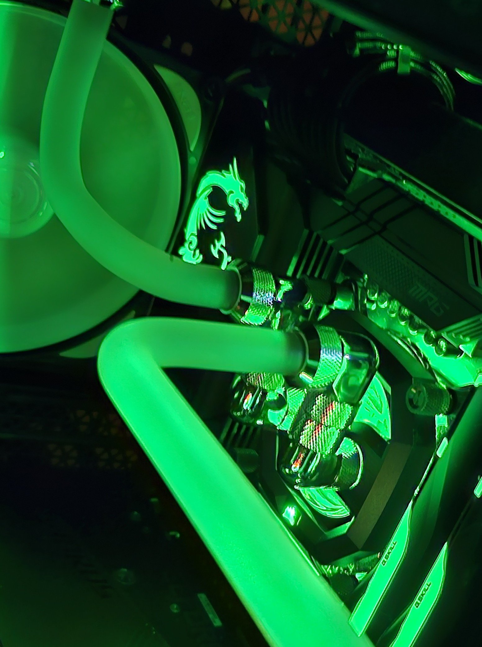

Mein Drachen ist nun auch hell erleuchtet... :D
Komisch, als ich im Juli das Mainboard eingebaut habe, habe ich gar nicht darauf geachtet. Mir ist aber gestern bereits eingefallen, dass dieser Drachen auf der IO-Blende normalerweise leuchten sollte. Habe mich daher heute mal im Internet schlau gemacht und tatsächlich hat mein Mainboard dazu einen Ein-Aus Schalter.
Habe an diesem Schalter nie was umgeschaltet... :hammer_alt:

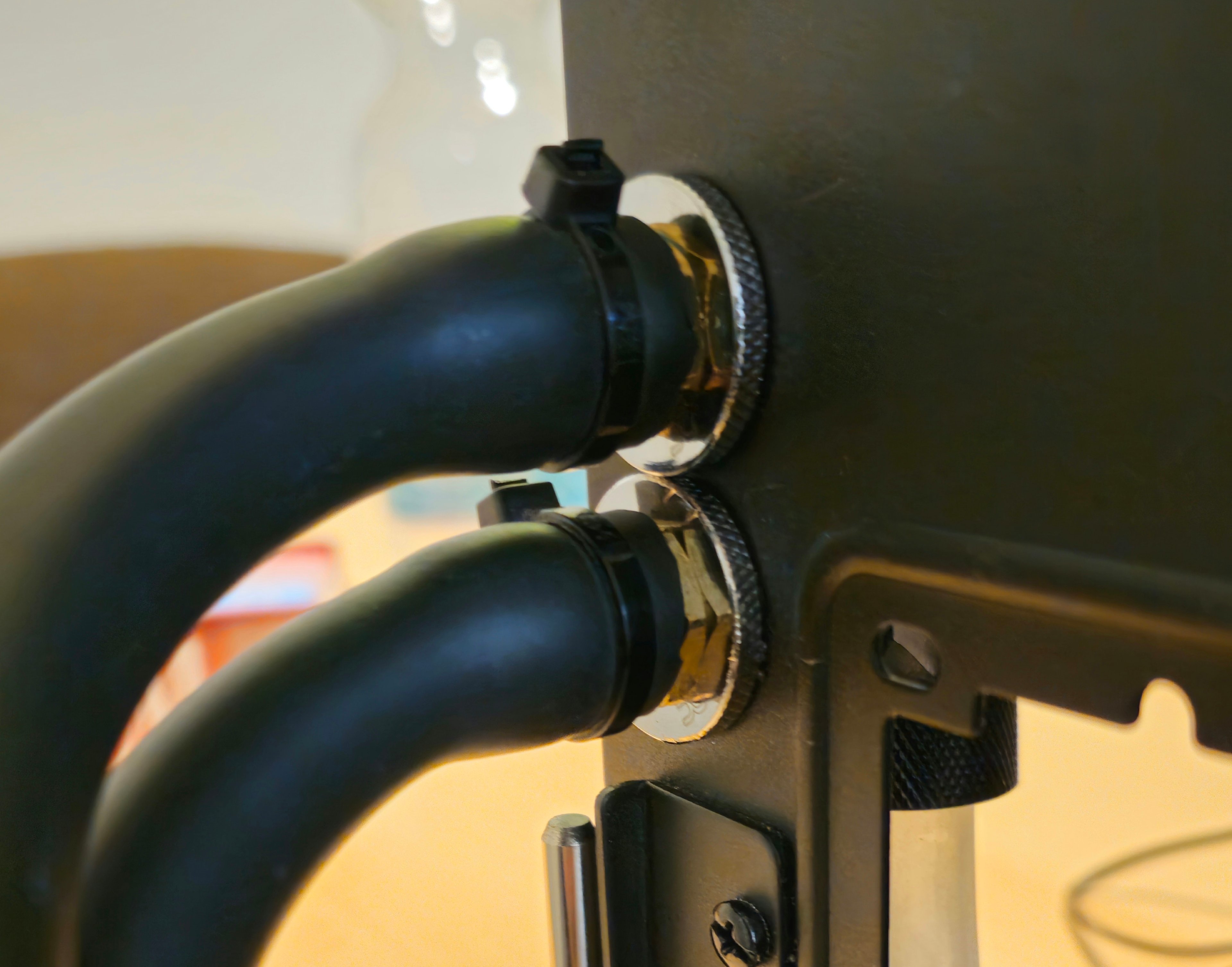

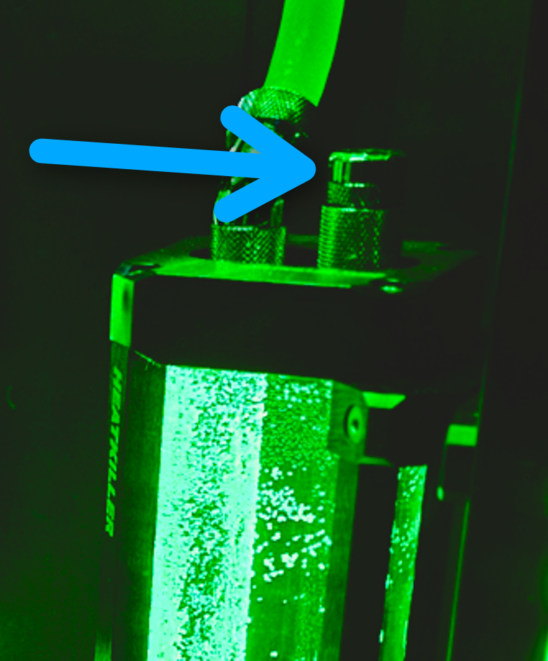

Habe seit meinem Umbau das Problem, dass ich einer meiner Schnellkupplungen, die zum Mora führen, nicht dicht bekomme. Es ist eine sehr leichte Undichtigkeit, was einige Zeit braucht, bis ich überhaupt eine Undichtigkeit am Anschluss abwischen kann.
Zurzeit habe ich diese hier verbaut:
Alphacool Eiszapfen HF Schnellverschlusskupplungsset G3/8 IG mit Reduzierer G1/4
Aber vernickelt, nicht in Schwarz und in Schwarz möchte ich sie nicht haben.
Die haben normalerweise einen sehr guten Durchfluss.
Von diesem Modell habe ich mittlerweile innerhalb 7 Jahre das zweite Paar verbaut. Bisher konnte ich die Dichtung am männlichen Anschluss austauschen und solch eine minimale Undichtigkeit beheben. Leider klappt es in diesem Fall nicht mehr und daher habe ich mir mal neue Schnellanschlüsse bestellt.
Alphacool ES Schnellverschluss BLH1A PushIn Set IG-IG
Alphacool hat diese Schnellkupplung neu auf dem Markt gebracht und laut Produktbeschreibung klingt es sehr vielversprechend. Mal sehen, wie sie bei mir ausfallen werden. Vermutlich werden sie etwas mehr Durchfluss kosten, aber ich habe jetzt bereits fast 200 l/h mit beiden Pumpen, da kommt es auf 10-20 l/h nicht mehr mit darauf an.
Werde morgen, sofern ich die Lieferung bekomme, mehr zu den neuen Schnellkupplungen berichten können.

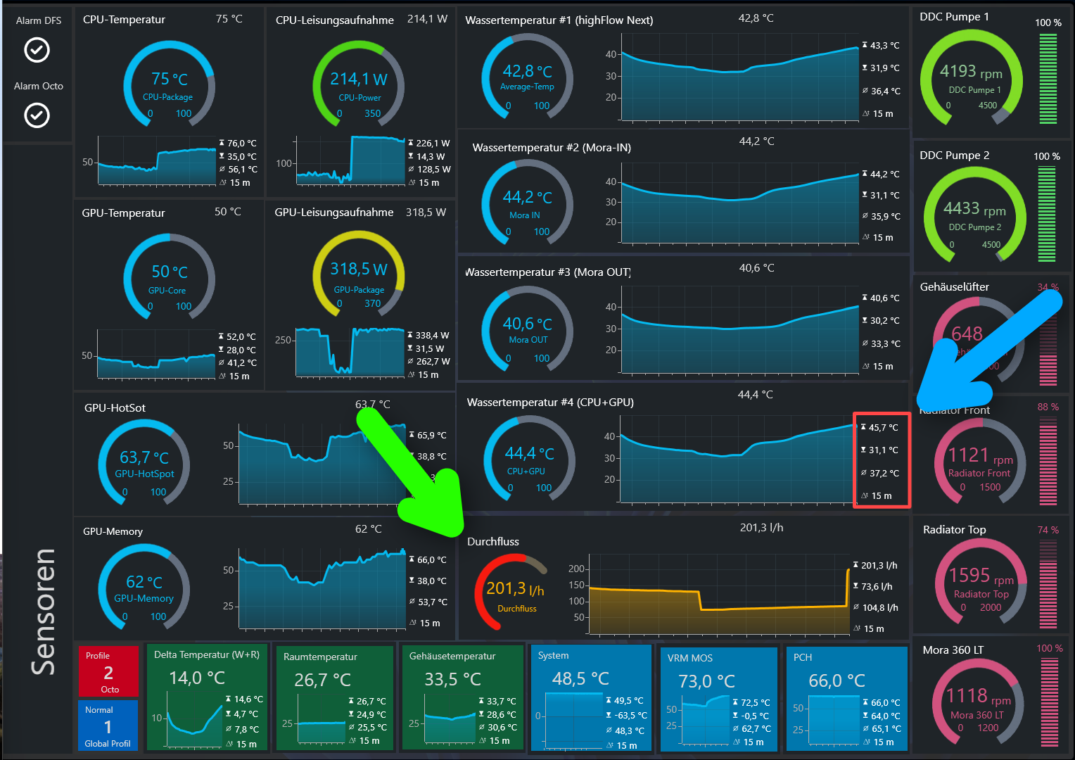

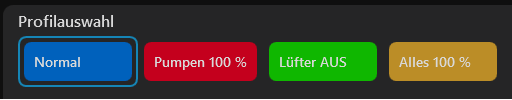

Testen werde ich die neuen Schnellkupplungen, sobald die Luft wieder aus dem Kreislauf ist, mit folgender Methode. Die Lüfter werden ausgestellt und ich treibe die Wassertemperatur bis auf 45 °C hoch. Sobald ich dann beide Pumpen auf 100 % Leistung setze, erhalte ich bisher bis zu 201 l/h.
Mit diesem Test ist aber auch mein Mora mit angeschlossen, denn ohne den Mora würde der Durchfluss noch höher ausfallen. In diesem Test habe ich bezüglich der CPU und GPU ein Stresstest im Hintergrund am Laufen, damit ich schneller auf diese Wassertemperatur komme. Daher die Leistungsaufnahme im Screenshot nicht beachten!
Mit dem Umstellen des Profils auf 100 % Pumpenleistung, wird wieder meine Lüftersteuerung mit aktiviert. Daher drehen die Lüfter bezüglich der hohen Wassertemperatur im Screenshot hoch auf.
Diese Methode eignet sich auch sehr gut, um die Luft besser aus dem Kreislauf zu bekommen. Denn die Wasserdichte erhöht sich mit einer höheren Wassertemperatur und die Luft wird noch besser aus dem Kreislauf in den Ausgleichsbehälter getrieben.
Habe aber ein Überdruckventil mit verbaut, damit mir der hohe Druck keine Hardtube aus den Anschlüssen drückt. Mit diesem Überdruckventil darf der Ausgleichsbehälter nicht zu voll sein, da sich mit solch einer hohen Wassertemperatur auch der Wasserstand darin erhöht und wenn der AGB dazu zu voll ist, auch Wasser aus diesem Ventil gedrückt werden kann.
Alphacool Eiszapfen Überdruckventil G1/4 - Chrome

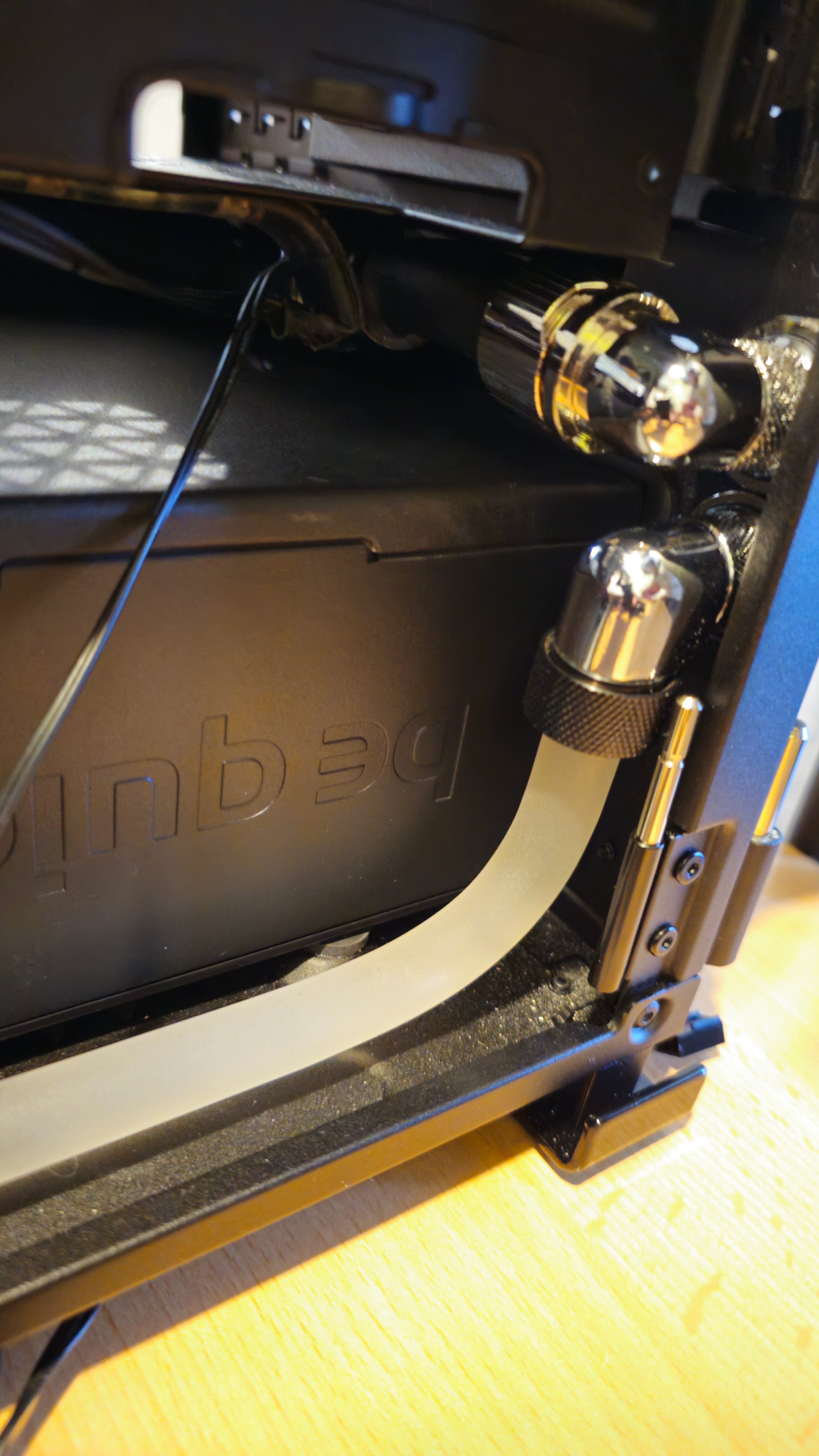

Früher habe ich diese zwei Schläuche, die vom Rechner abgehen, oben im Mesh gehabt. Damals hat es ausgereicht, die Schläuche hochzuhalten und konnte die Schnellkupplung vom Schlauchanschluss abschrauben. Es kam nur etwas aus der Kupplung selbst an Wasser heraus.
Jetzt habe ich die Schläuche aber unten am Gehäuse verbaut.
Jetzt darf ich natürlich nicht einfach die Schnellkupplung vom Schlauchanschluss abschrauben, da mir ansonsten das komplette Kühlwasser auslaufen würde. Ich könnte hier auch den Rechner auf die Front drehen und mit derselben Methode die Schnellkupplung abschrauben. Aber mein neuer Aufbau mit dem neuen Gehäuse wiegt um die 30-40 kg und da möchte ich den Rechner möglichst nicht von seiner Position bewegen.
Daher werde ich einfach den Schlauch knicken und den Anschluss danach austauschen. Mit diesem Abknicken des Schlauches mache ich zwar nicht gerne, aber momentan sehe ich keine andere Lösung. Mit dem Mora reicht es aus, dass ich ihn so hindrehe, sodass sich auch die Schläuche oben befinden.
Bevor ich die neue Schnellkupplung anschraube, werde ich aber am Schlauchanschluss im Gewindebereich vorsorglich die Dichtung austauschen. Die Dichtung habe ich jetzt eine Zeitlang drauf und die wird sich auch mittlerweile platt gedrückt haben.
Es gibt zwar auch andere Schnellkupplungen, was auch oft in Foren empfohlen wird. Aber ich möchte wieder was mit 1/4 Zoll Gewinde haben und keinen Schlauchanschluss. Denn ich nutze auch diese Schnellkupplung zum Ablassen der Kühlflüssigkeit und so lässt sich die Schnellkupplung dazu einfach und schnell abschrauben.

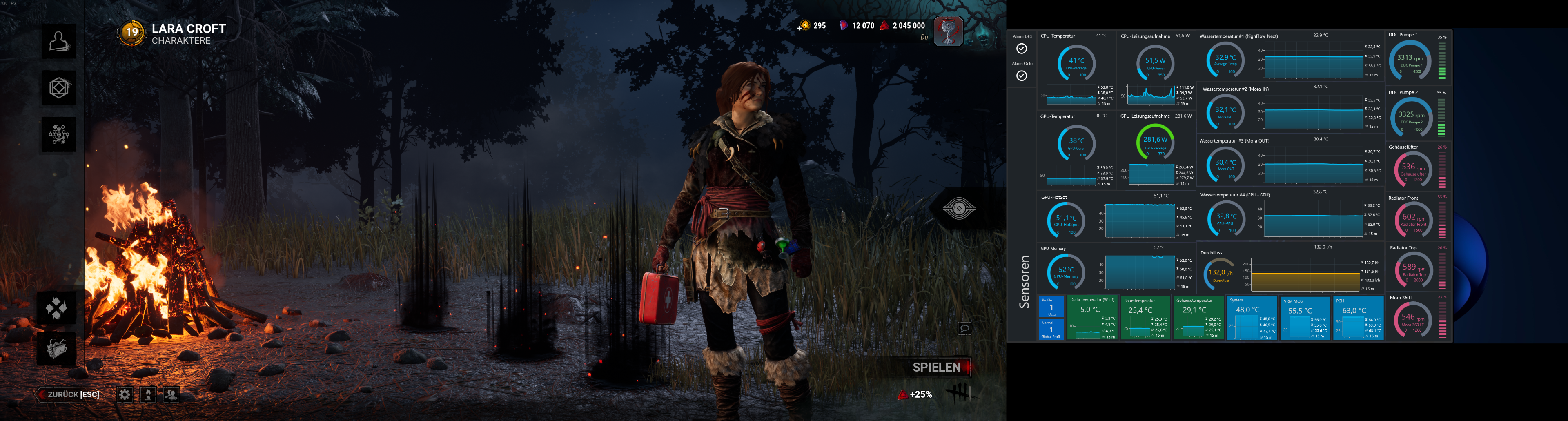

In meinem Liebling Game habe ich auch etwa 132 l/h momentan anliegen.
Mit Idle, ohne Last sind es etwa 125 l/h.
Habe hier habe ich auch eine niedrigere Wassertemperatur anliegen.
