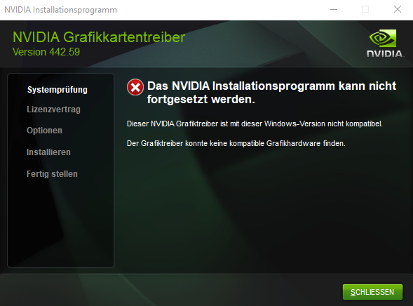

Ich bekomme nur bild wenn ich mein Monitor an dem Mainboard direkt anschließe aber auf der Graka bekomme ich kein bild. Und beim Monitor hab ich dementsprechend auch das Bildsignal richtig eingestellt und wieder zurück gestellt und egal welchen Steckplatz ich benutze. Ich versuchte den Treiber für die Graka zu installieren da kommt immer die Meldung "Dieser NVIDIA Grafiktreiber ist mit dieser Windows-Version nicht kompatibel".
Der Treiber ist für Win10 und 64 Bit. Die Karte kriegt Strom und, dennoch wird sie nicht erkannt.

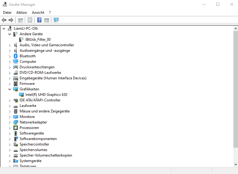

Im Geräte-Manager wird nur die Onboard karte angezeigt die 2080ti ist da nicht aufgelistet im Bios genauso nicht da steht das die plätze nicht belegt sind.

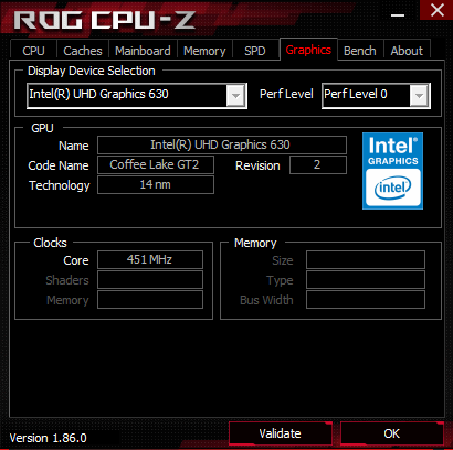

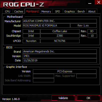

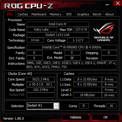

mugam schrieb:
Aktuelle Nvidia-Treiber lassen sich nur mit aktuellen Versionen von Windows 10 betreiben, die Fehlermeldung ist doch eindeutig oder du hast einen veralteten Nvidia-Treiber.
Kommt weil im Gerätemanager gar keine erkannt wird daher kann er den Driver nicht installieren
