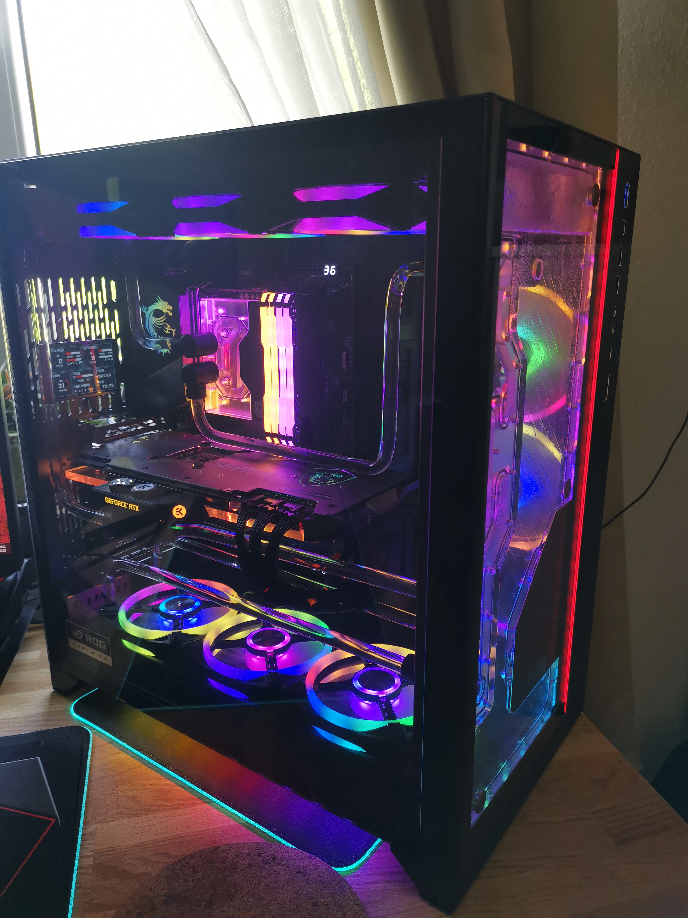

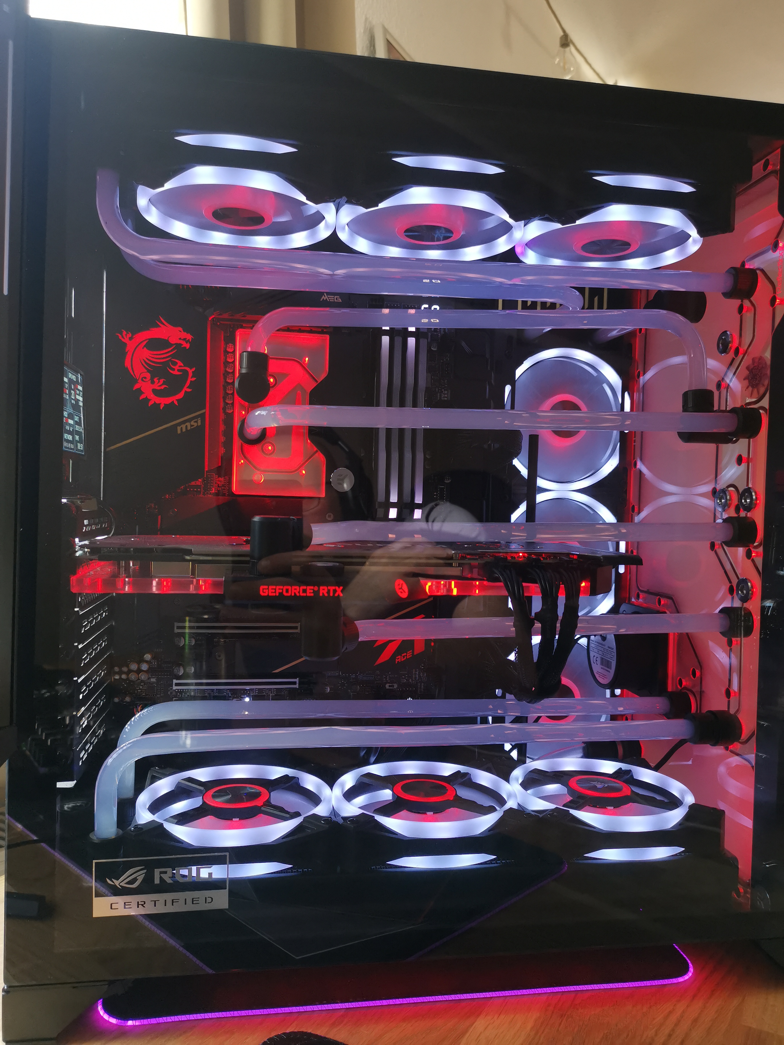

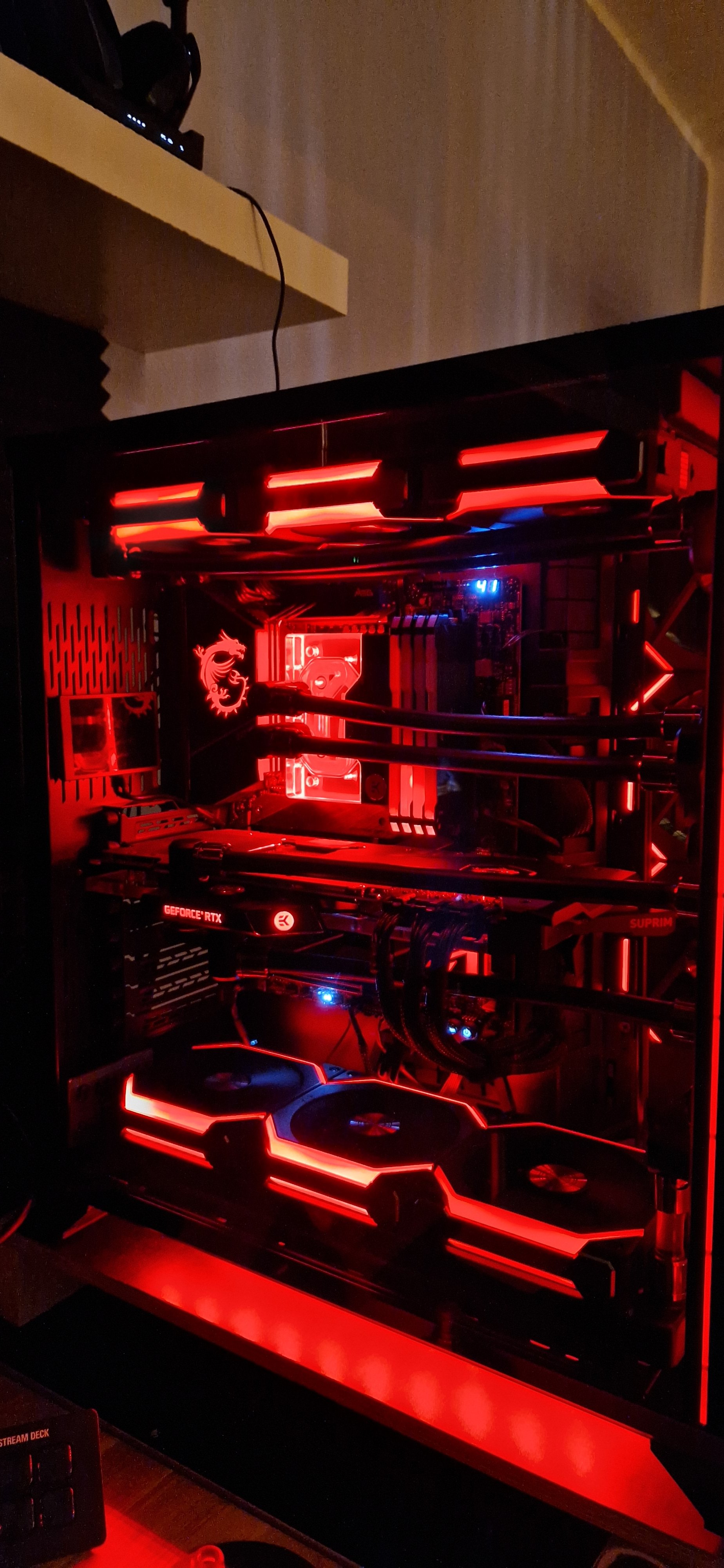

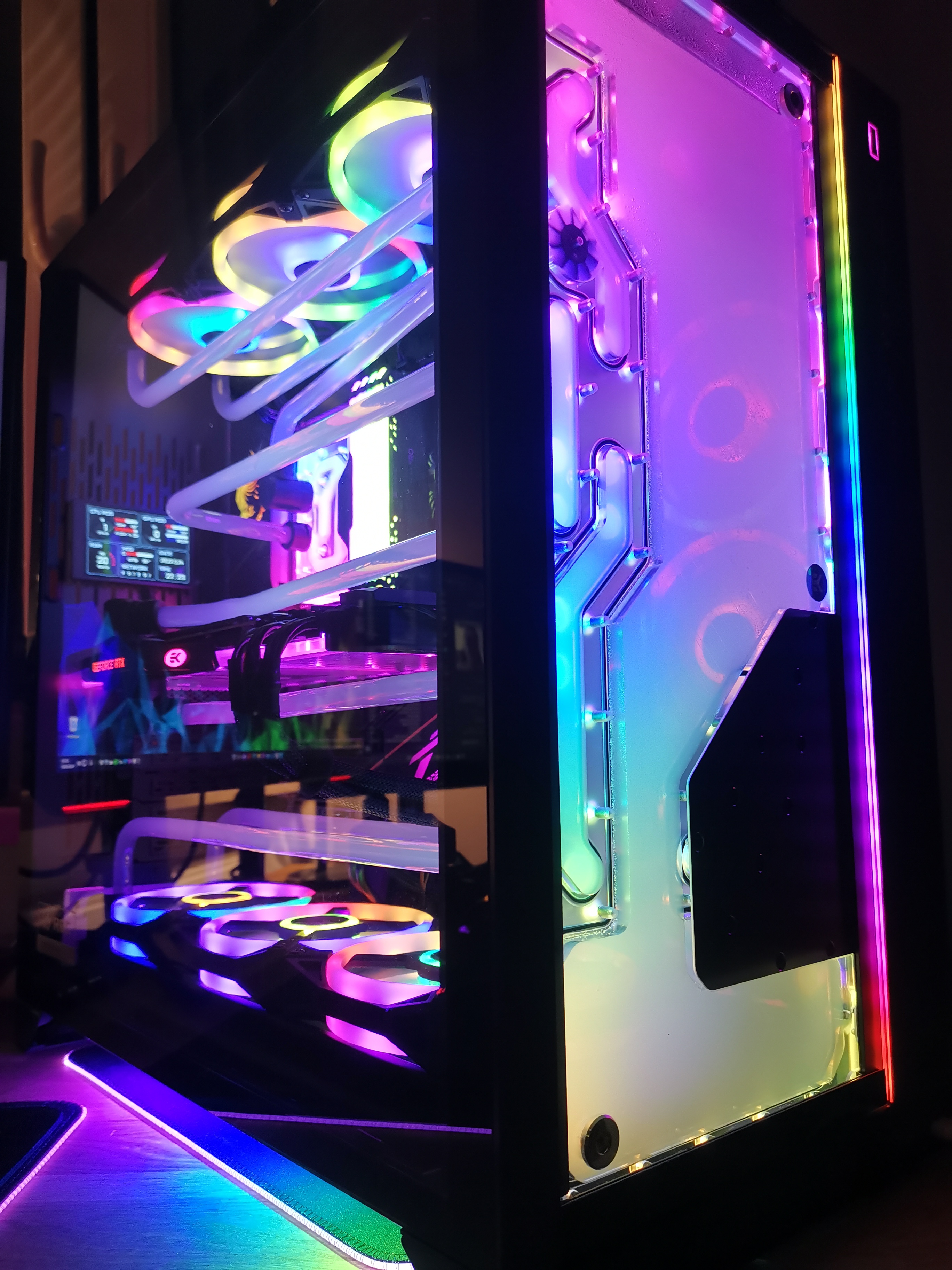

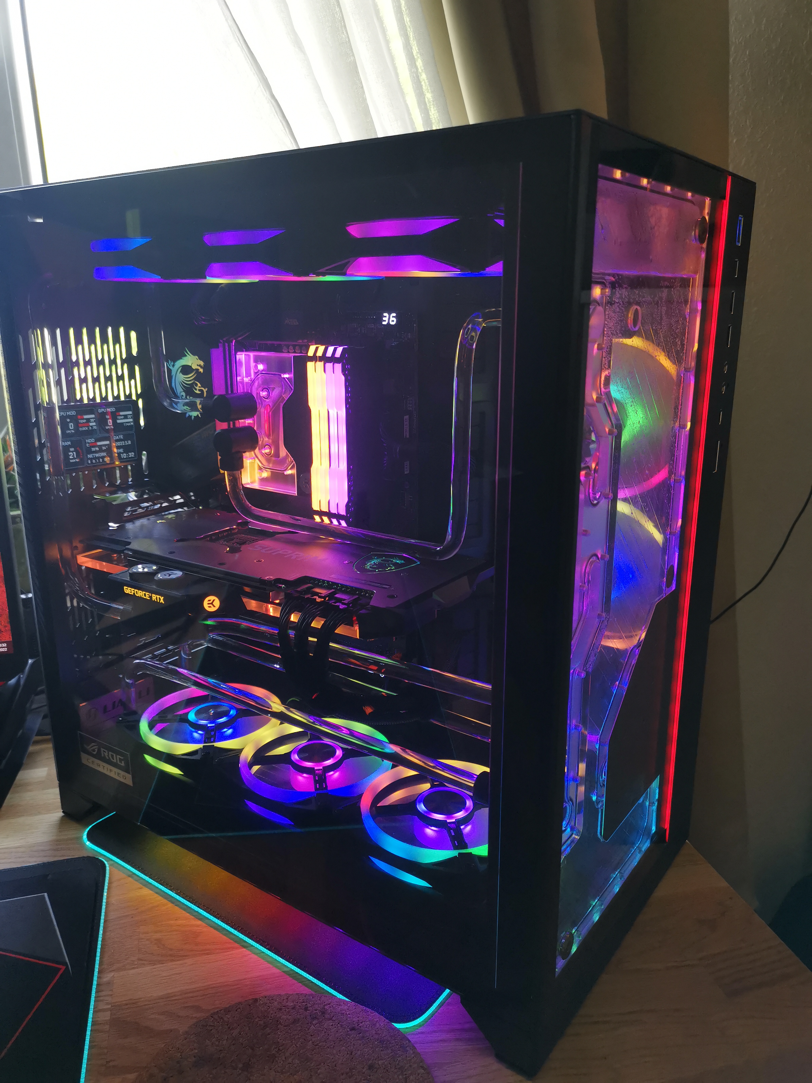

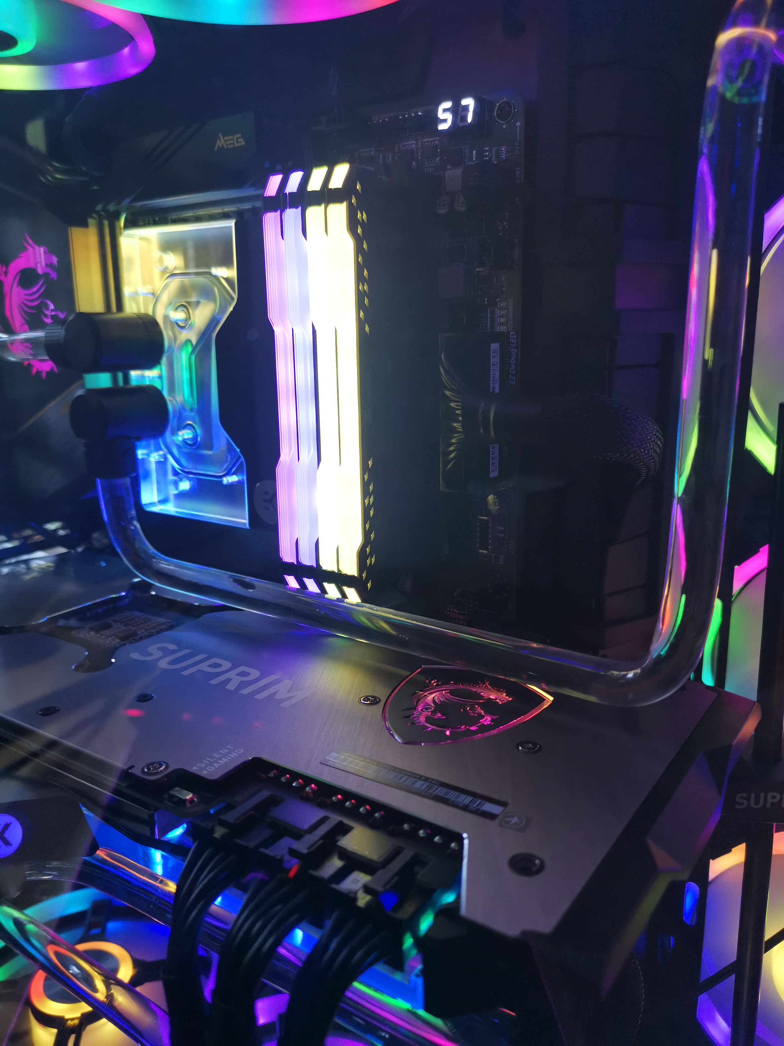

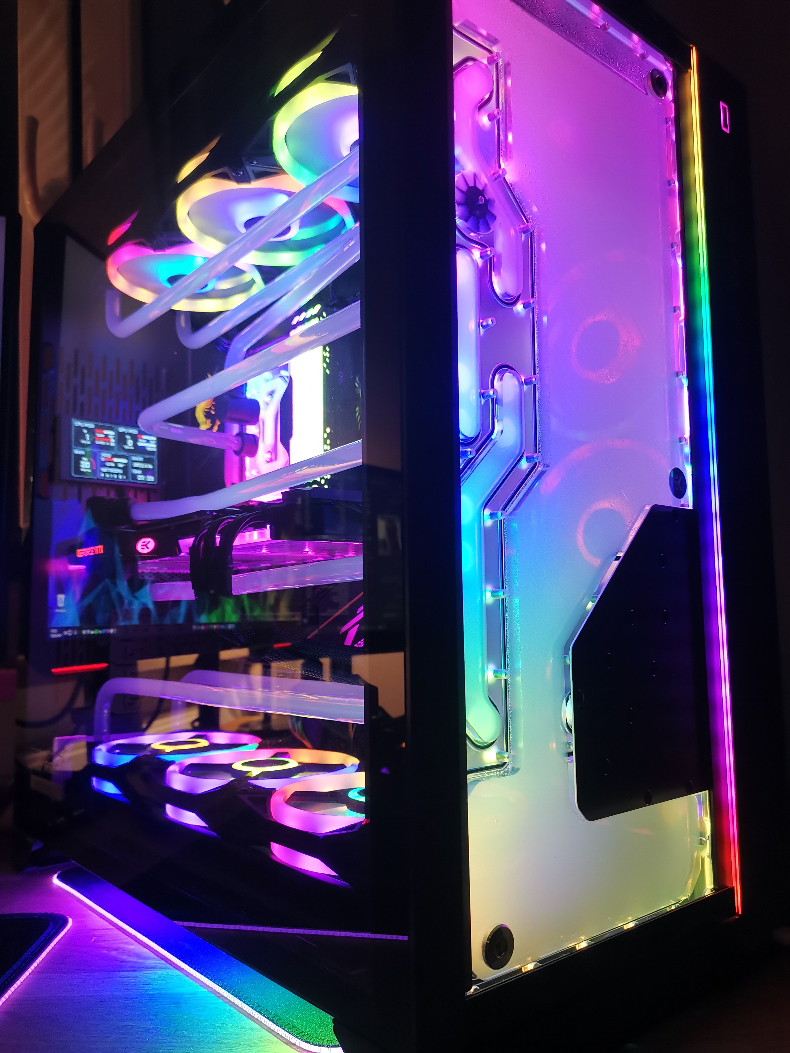

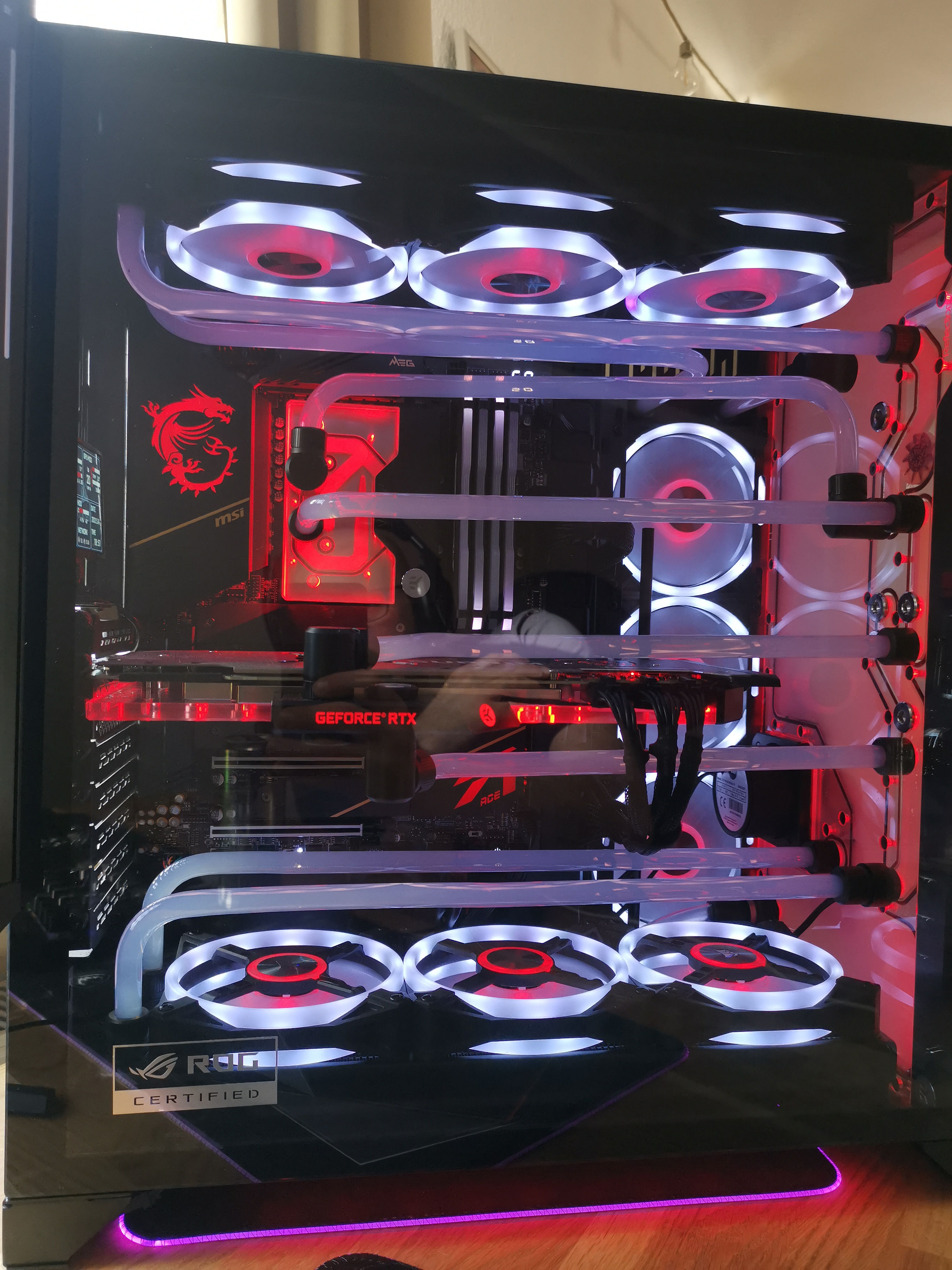

Ich hab mich auch mal daran versucht und wollte einfach mal ein Feedback und Tipps von Euch einholen.
Verbaut sind:
MSI MEG x570s ace Max
2x3200 Corsair RGB Pro
2xCorsair RGB RAM Module
AMD 9 5900x
MSI RTX 3090 Suprim X
M2.1 Samsung 980
3x EK Radiatoren SE
9xQL RGB Corsair inkl. Commander Core XT Pro
EK Distroplate für das O11d XL
EK Velocity 2 Kühlblock
PETG Rohre in 10/12 für schnelleren Durchfluss
Die verwendete Flüssigkeit ist hoch verdünntes Mystic Fog von EK, dies wurde als Konzentrat gekauft und mit 1,2l destilliertem Wasser verdünnt.
Die Luft habe ich durch das kippen des Gehäuses in alle Richtungen hörbar raus bekommen.
Meine Temp.
CPU Idle 38-45Grad
GPU 25-29Grad
CPU Last 68-72Grad
GPU 45-56Grad
Wasser 30-38Grad
Wenn ihr genauere Bezeichnungen haben wollt schreibt es mal rein, vor allem wenn der ein oder andere was anderes genommen hätte, wäre die Erwähnung eines passenden Grundes sehr gut!
Das Biegen der Rohre erwies sich als garnicht so leicht, aber machbar, mein erster Versuch war vor allem so das ich nicht alle Anschlüsse der Distroplate genutzt hatte, ich hatte so zu sagen ein Kreislauf und die Distroplate war nur ein Ein und Ausgangsbehälter, das hab ich nun geändert aber weder vor oder Nachteile bei der kühlung bemerkt.
Das sieht zwar jetzt schöner aus, ist aber für das Ablassen beschissener weil mehr in dem GPU und CPU Block bleibt...ich lass es so, aber habt ihr Anregungen?
Liebe Grüße aus dem sonnigen Hessen
Martin

iMadsten schrieb:
Ist das unter Last? Wie sind denn die Lüfterdrehzahlen dabei?
Es sieht so aus, als wenn alle Lüfter in Push Konfiguration laufen. Pusten die alle Luft aus den Gehäuse? Hast du andere Konfigurationen getestet?
Aber für die erste Custom Wakü sehr gut umgesetzt!
Erst einmal danke für dein Feedback...
Hinten und unten wird reingeblasen, oben, raus!
Das hatte ich auch schon mal anders, so finde ich es am besten.
Die Lüfter drehen standardmäßig bei ca.900rpm
und unter last auf ca. 1500rpm
Wassertemp. laut HW Info
aktuell 33
minimal 33
maximal 38
Bei der Lüfterkonfig wirst du deutlich besser fahren, wenn ALLE Lüfter, die auf Radiatoren sitzen entweder rein- oder alle rausblasen.
Ansonsten ein sehr hübsches System. Womit wird gesteuert?
900 RPM bei den Lüftern ist natürlich schon ordentlich Drehzahl. Idle bekomme ich bei allem über 400 RPM nen Hörsturz 😅 (Wobei die bei mir Dank MoRa auch unter Vollast nicht über 400 RPM laufen)
Ich hatte mit gleicher Hardware nen 480er und 360er drin. Waren mir die Lüfter zu laut und daher bin ich auf Mora umgestiegen und viel glücklicher.

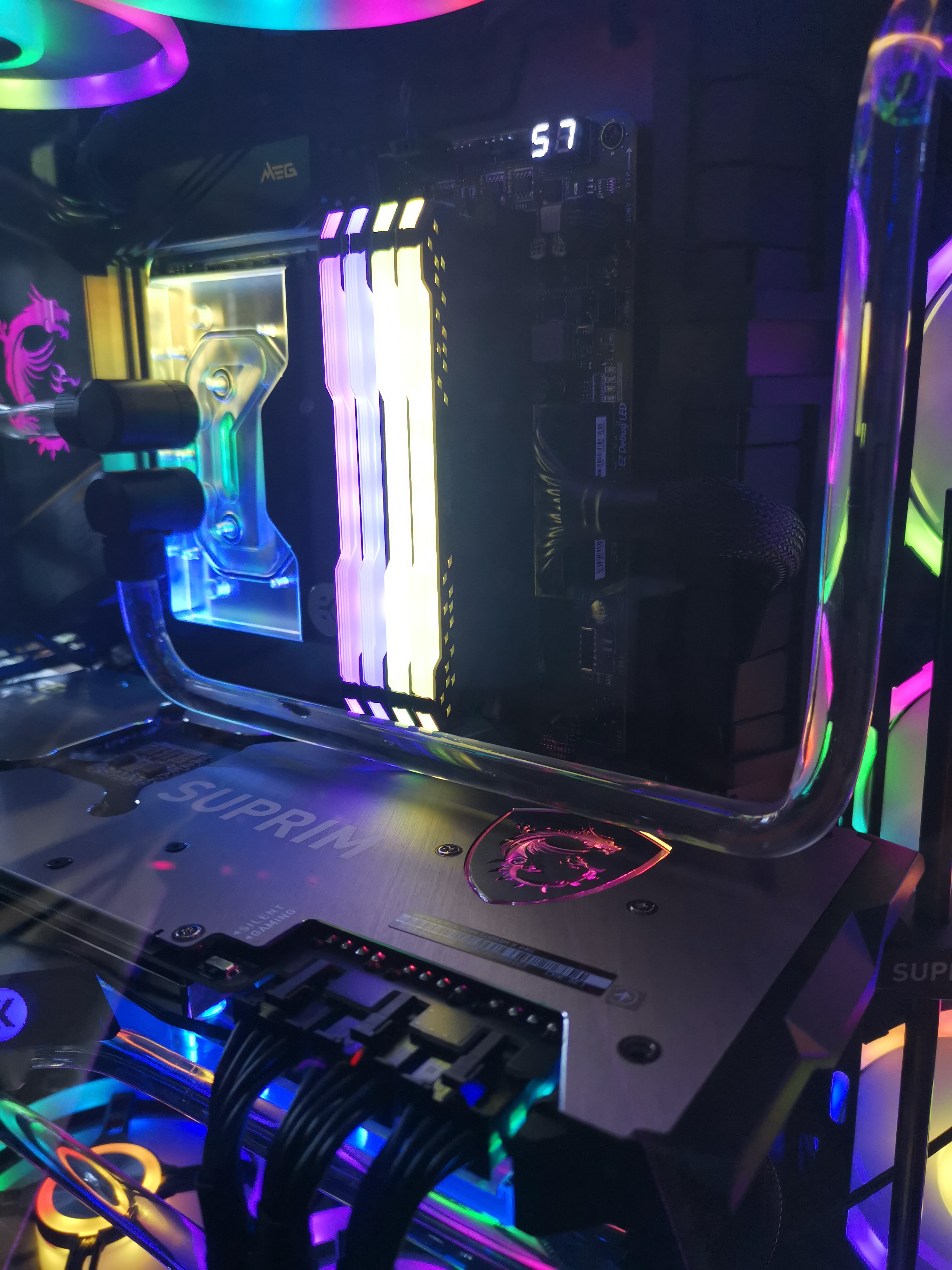

Was sagt die eine Pipe über der Graka zu den Temperaturen der Rückseite?
Reaktionen: GT200b
Welche Pipe meinst du genau?
Wegen der MSI Backplate?
Laut?
Ich höre die Null, Weiss nicht genau warum aber die QL Lüfter sind generell ziemlich leise.
Eine MoRa kommt für mich nicht in Frage, angesteuert wird alles über die Commander Pro von Corsair, wobei ich überlegen die Stromzufuhr für den oberen Radiator über das MB zu steuern...

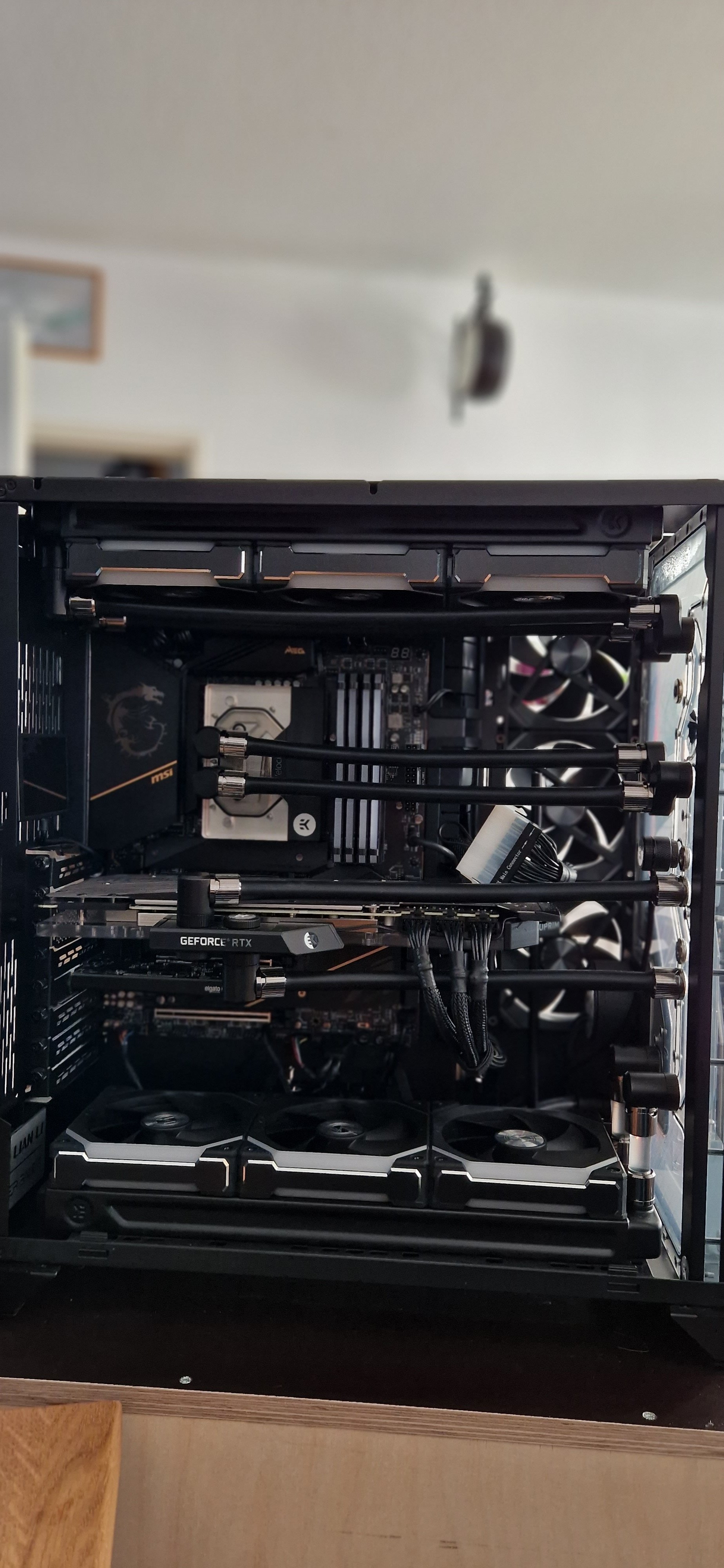

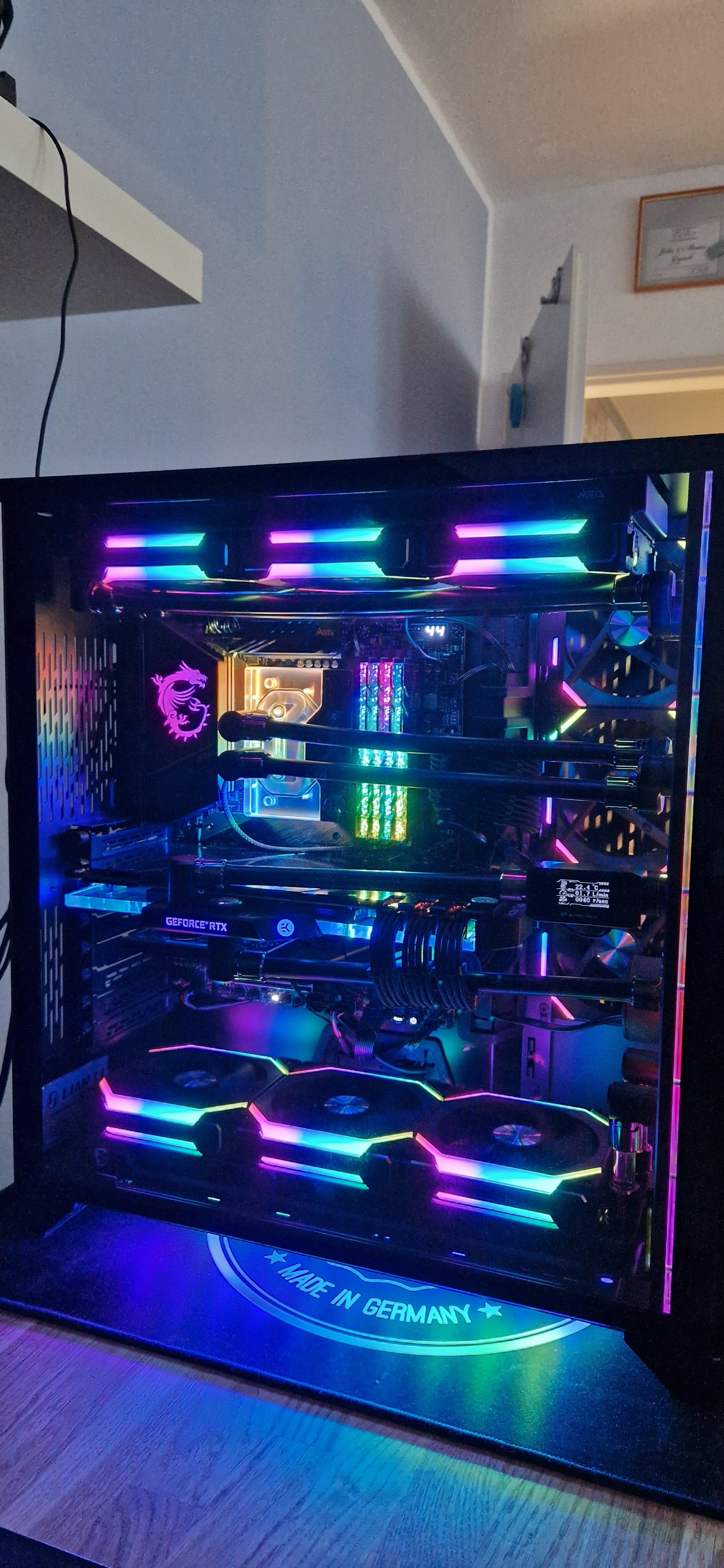

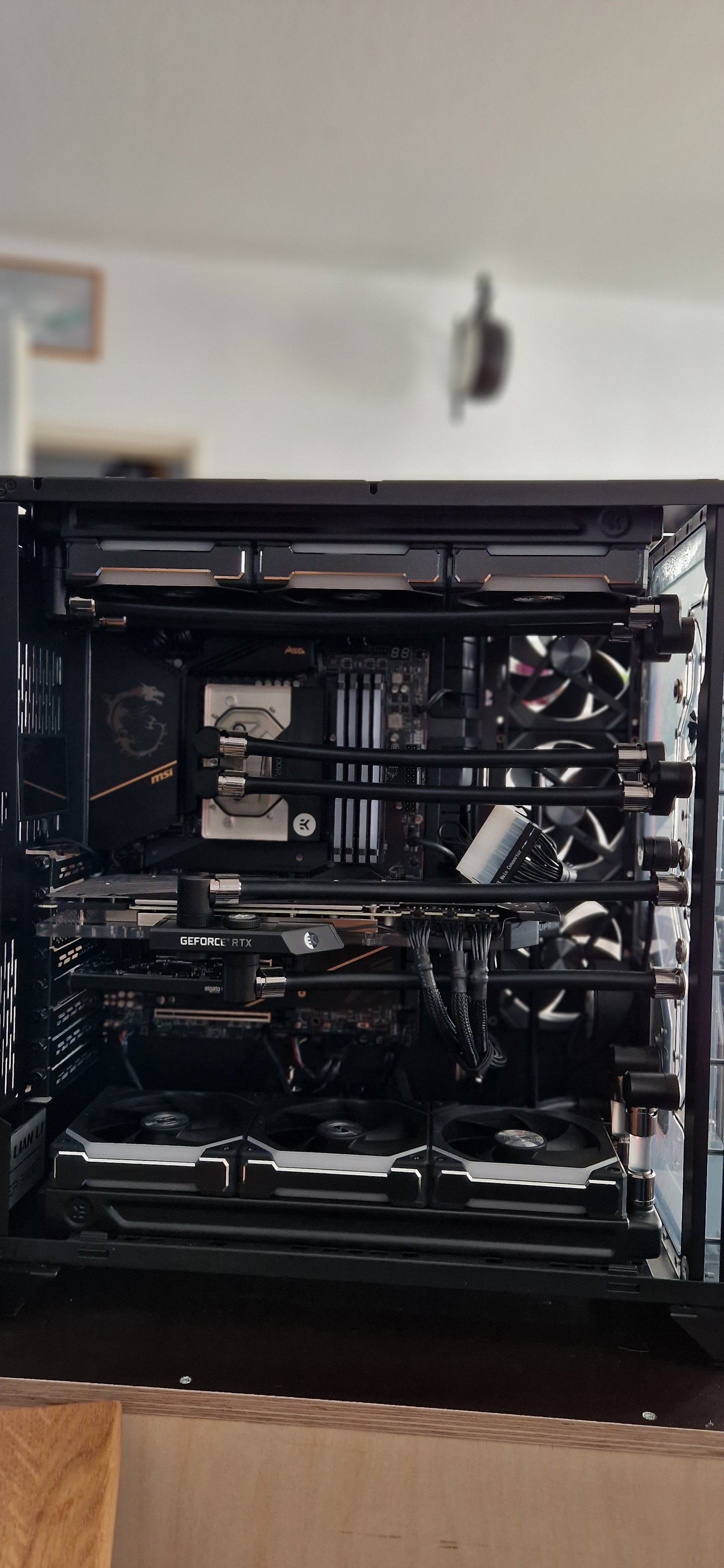

Kleines Update von meiner Stelle...
Eins kann ich sagen, nie wieder Hardtubes...es ist zwar nix passiert aber die Flexibilität mit Softtubes ist unbezahlbar...
Mittlerweile sind auch die Corsair Lüfter raus und meine USB Probleme Geschichte.
2 Radiatoren um Einsatz und sehr gute Temperaturen!
Habt ihr Fragen oder Anregungen?

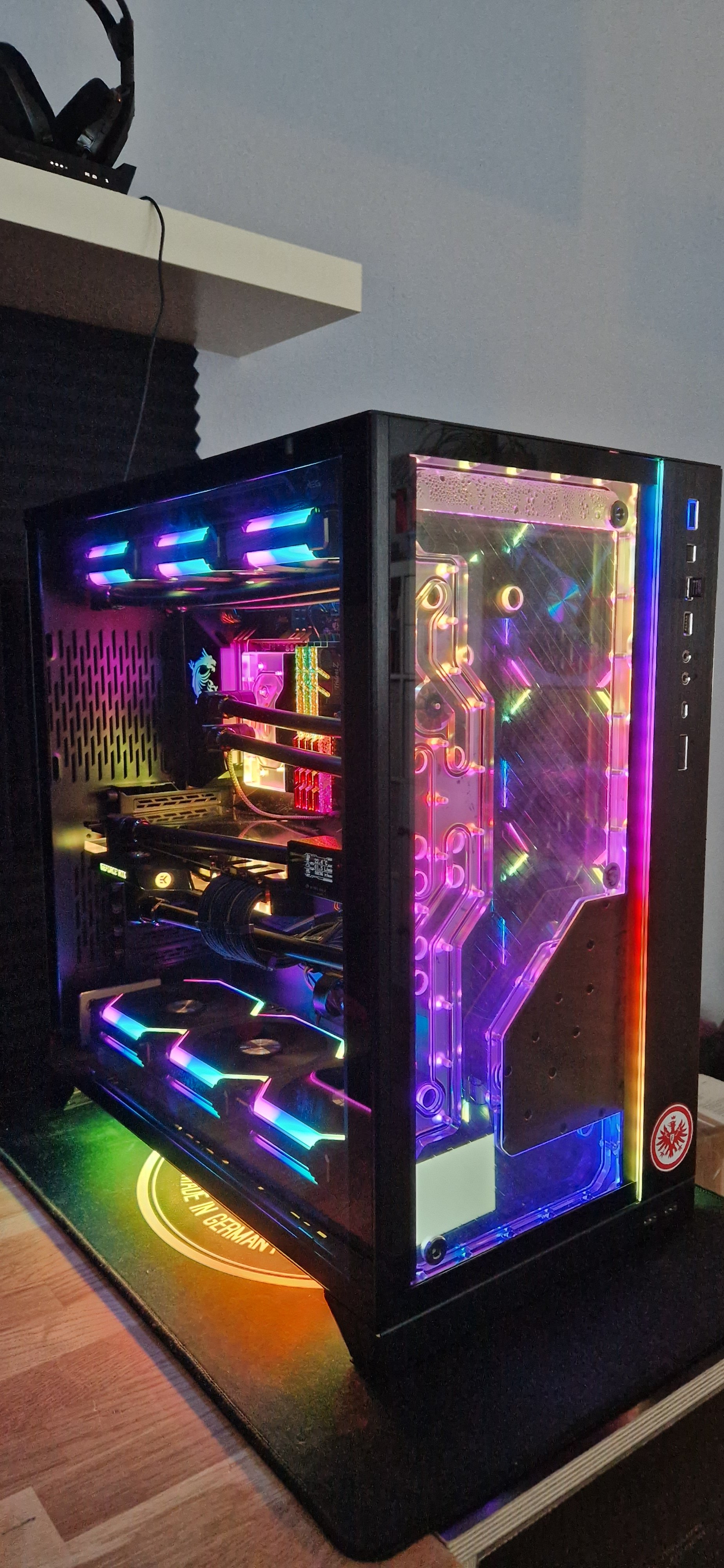

Die GSkill Royal sind echt was feines....
Reaktionen: PCTüftler
Also diese RGB Leisten sind sehr fein!
Leider nicht verfügbar...
Das rauspusten ist ergiebiger als vorher der Kamineffekt muss ich sagen
Gibts immer wieder mal, einfach öfter mal reinschauen. Hab selbst die nicht königliche Variante im Einsatz. :)
Von den Wassertemperaturen her könnte das schon möglich sein, aber wie erwähnt saugst du dir so durch jede Ritze Staub ins Gehäuse.
Ich werde es mal beobachten, habe allerdings die hinteren lüfter zum Reinblasen, denke ein weiterer 120er an der Seite für Frischluft kann da nicht schaden oder?
Bei 6 raus und 3 rein macht ein Weiterer der rein fördert nicht so den Unterschied, es wird dennoch ein Unterdruck herrschen.

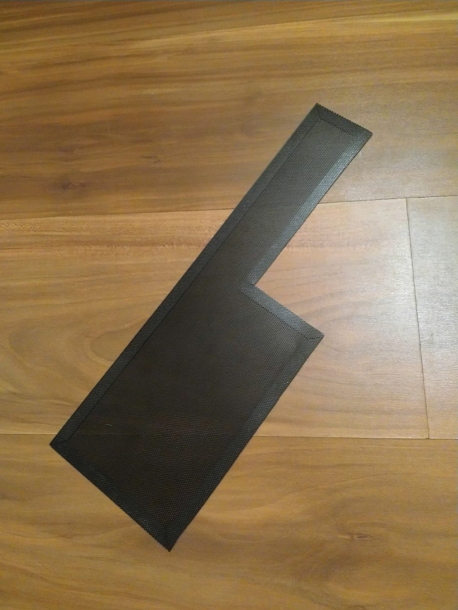

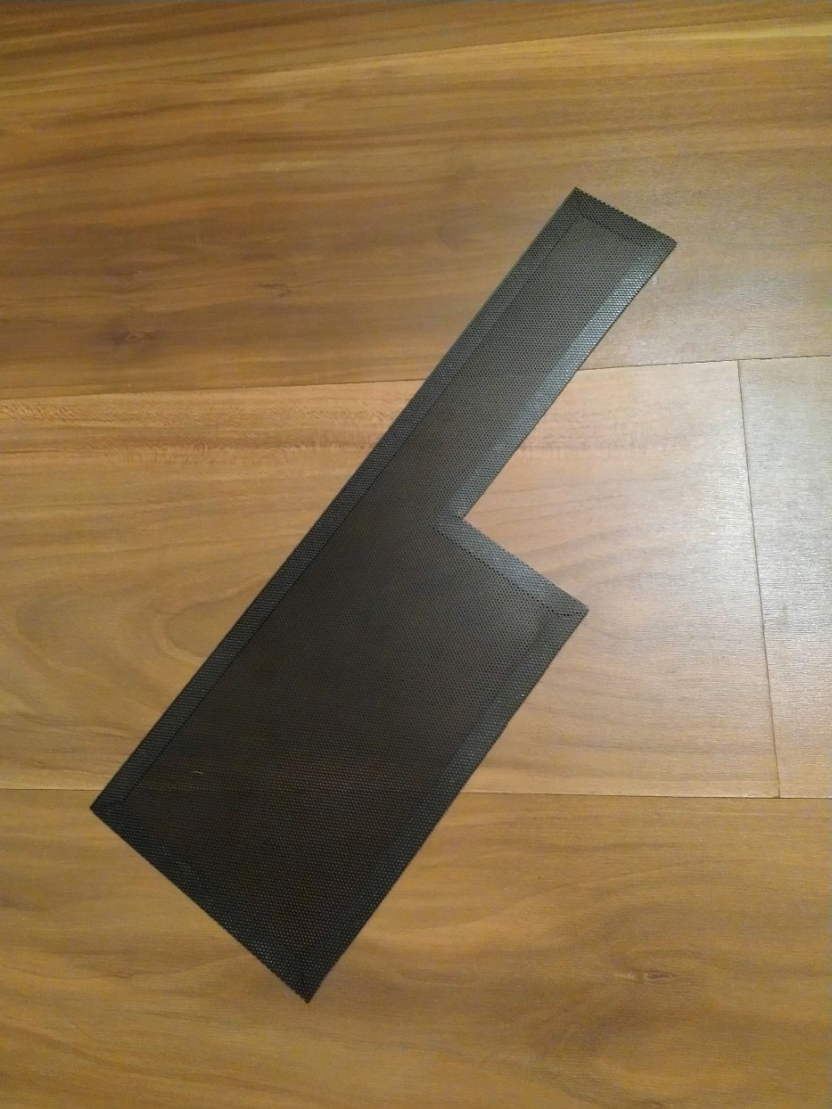

Ich arbeite zwar mit einem Überdrucksystem (3 raus und 4 rein), habe aber dennoch für alle Öffnungen meines EVOs Staubfilter angefertigt damit da nicht unnötig viel Staub rein kommt.
Das ist zB. der für die Rückseite:
Gibts ja zum zuschneiden mit Magnetstreifen und geht ganz fix.
