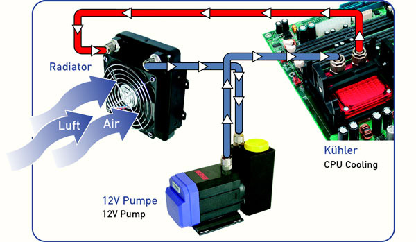

Wie funktioniert eigentlich so eine Wasserkühlung, fließt durch den Computer nur kaltes Wasser oder berühren die Wasserschläuche auch die Hardware? Ich habe damit noch gar keine Erfahrung gemacht.
Auch wenns Offtopic ist:
Auf die zu Kühlenden Komponenten kommt ein Kühlblock durch den Wasser fließt (so kommt die Wärme in das Wasser). Eine Pumpe pumpt dann das Wasser zum Radiator der das Wasser wieder abkühlt (Die Wärme geht in die Luft) und kühles Wasser fließt wieder zu den Kühlblöcken.
Man kühlt also immer noch mit Luft, man transportiert aber mit dem Wasser die Wärme dort hin wo man das besser machen kann als direkt am zu kühlenden Objekt.
