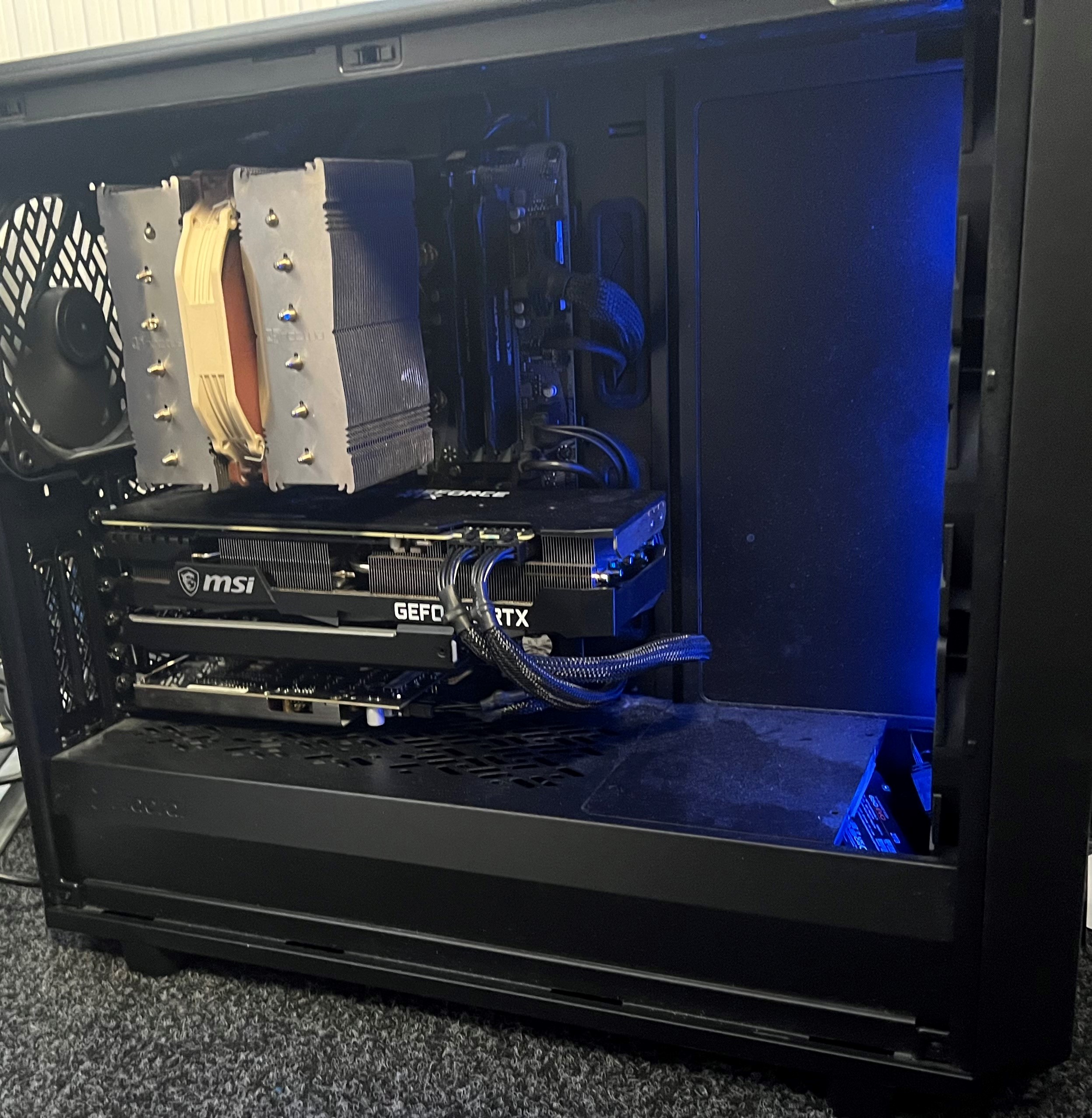

nach langen überlegen über Pro und Contra möchte ich mir meine erste Wakü anschaffen.
Meine aktuelle Hardware:
  • 12700k + Noctua D15S
  • MSI 3080 Venture 3X 10G OC
  • Fractal Meshify 2
Was erwarte ich mir von der Wakü?
Lautstärke

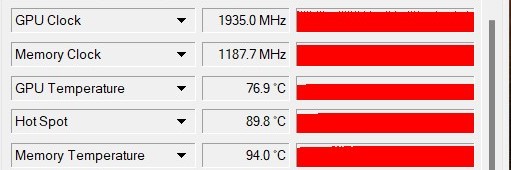

Die 3080 wird unter Spielelast schon extrem laut. Muss nicht flüsterleise sein, aber leiser als es jetzt ist.
Temperaturen
Gerade die Temperaturen von dem Memory der GPU macht mir sorgen. Komme aktuell auf 94°. Habe im Sommer gerne Zimmertemperaturen von 28 bis 30° und da hätte ich Angst, dass die Memory Temps noch weiter nach oben gehen. Hab mal bei Igors Lab gesehen, dass der Speicher der 3080 maximal bis ~110° Grad ausgelegt ist (wenn ich mich richtig erinnere) - das ist schon echt knapp. Will bei der Karte nichts riskieren weil damals in 2021 ja einen echt hohen Aufpreis zahlen musste.
Die GPU Temps sind denke ich okay.
Optik
Der Noctua Kühler sieht im Gehäuse echt nicht mehr schick aus, und generell hätte ich es mehr aufgeräumter - da passt so ein fetter Turm einfach nicht mehr optisch ins Bild.

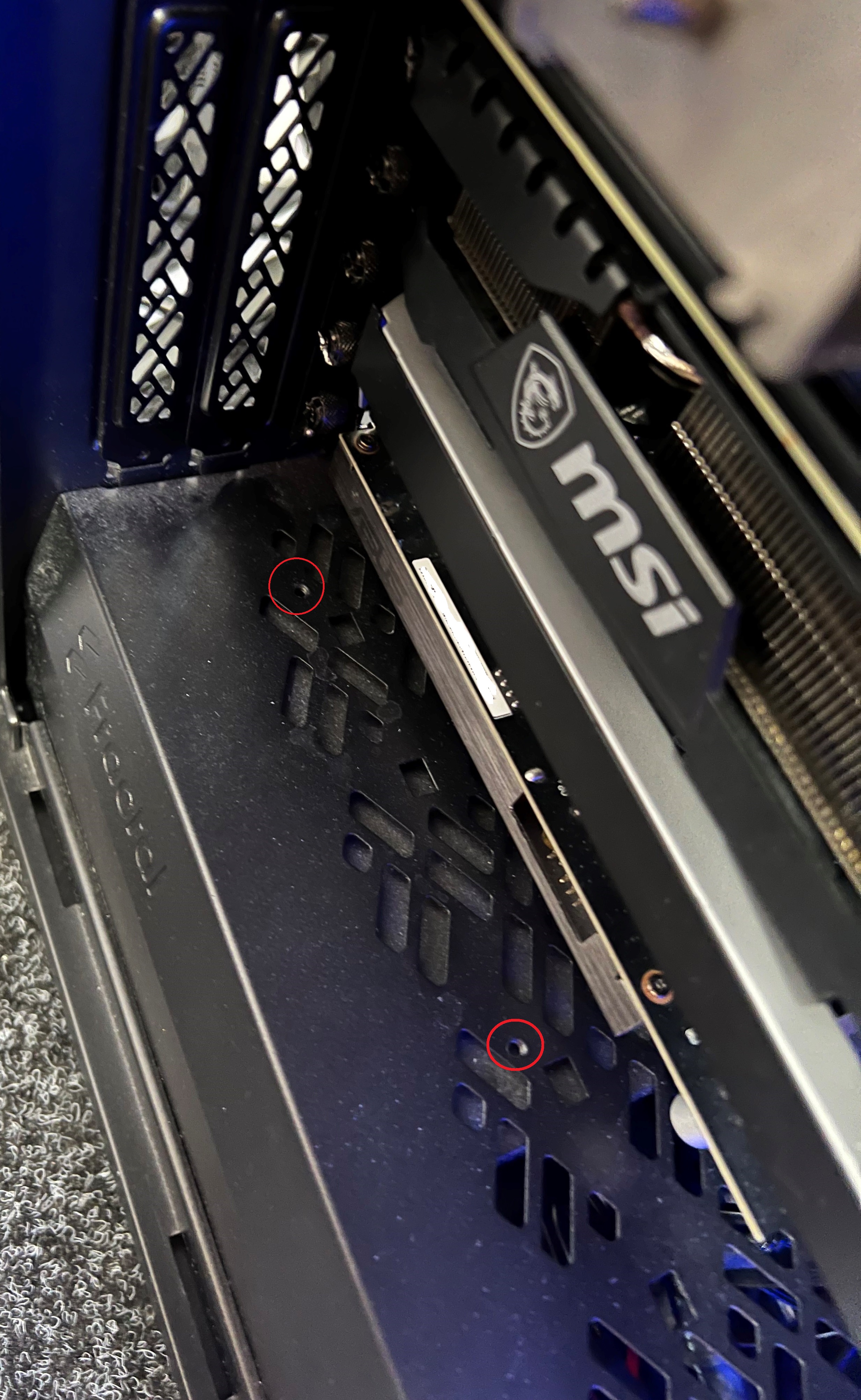

Generell wäre es cool, wenn ich die GPU mit dem Fractal Riser (Fractal Flex VRC-25) nutzen könnte, bin mir allerdings nicht sicher ob das platztechnisch mit der verbauten Soundkarte passt.
Den Noctua verwende ich dann für ein zweites System weiter, wo mir die Optik nicht wichtig ist.
Außerdem hat mein Gehäuse noch so eine schöne freie Fläche wo eine D5 Next perfekt reinpassen würde. :D
(jaja ich mach den Staub ja schon weg :D)

Bedenke, dass du mit Riser nicht mehr an die anderen Karten rankommst, die du da verbaut hast. und du musst gucken, ob die da hinter die Grafikkarte passen. Deswegen habe ich nen Riser wieder rausgeworfen. Selbst ne m.2 SSD hinter nen Riser zu verbauen war ein langer Kampf, weil du kein Platz hast, um die Schraube zu halten oder fest zu ziehen.

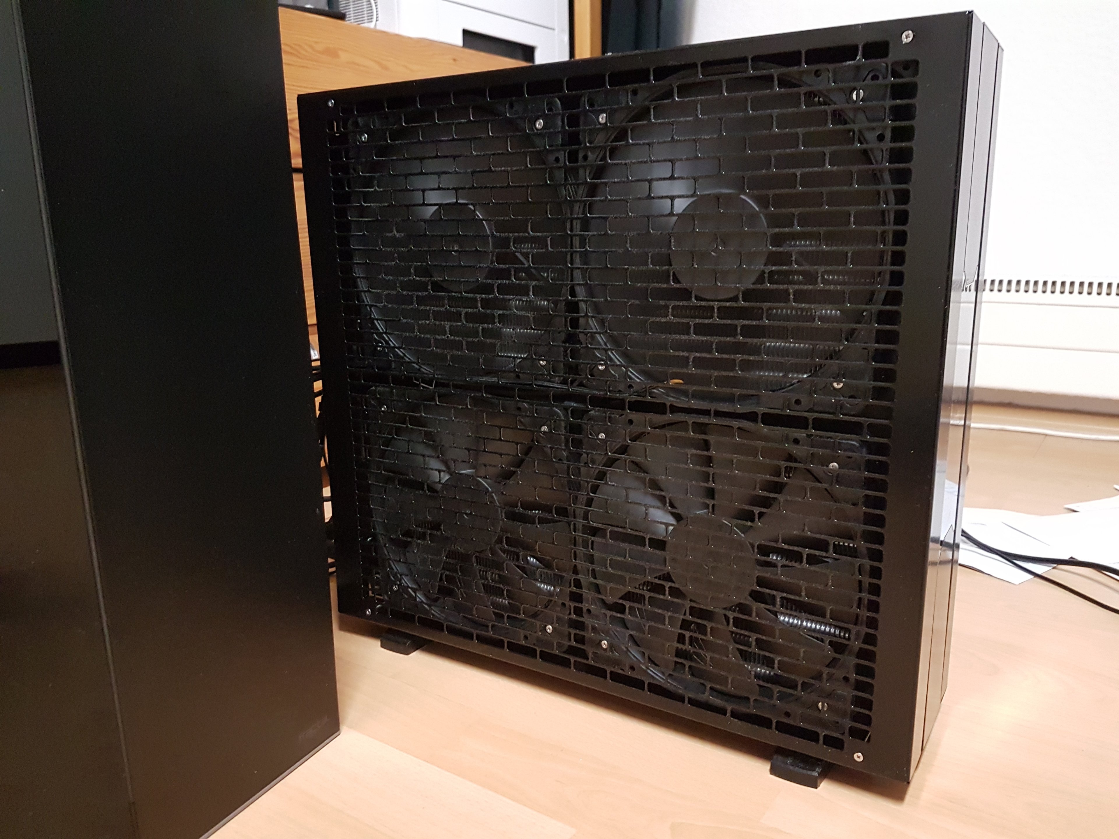

Die hohe Version der Lüfterblende brauchst du nur in Verbindung mit extra breiten Lüftern wie den NF-A20. Im Zweifelsfall schadet das aber auf jeden Fall nicht und man hat im Fall eines Lüftertausch mehr Flexibilität.
Wenn du Tiere oder Kinde hast empfiehlt sich btw eine Lüfterblende für jede Seite - die Alu-Lamellen sind ziemlich scharf, das führt schnell zu kleinen Schnittwunden.
Arctic P14 kann man nehmen - persönlich finde ich 4x NF-A20 Chromax aber optisch ansprechender.
(Würde noch das entsprechende Adapterblech von Watercool benötigen.)
Optik mit NF-A20 Chromax und Lüfterblende bei mir:
Hmm ich kann den Riser ja auch erstmal weglassen. Wenn mich das nachher noch stört, kann ich ja immer noch umrüsten.
