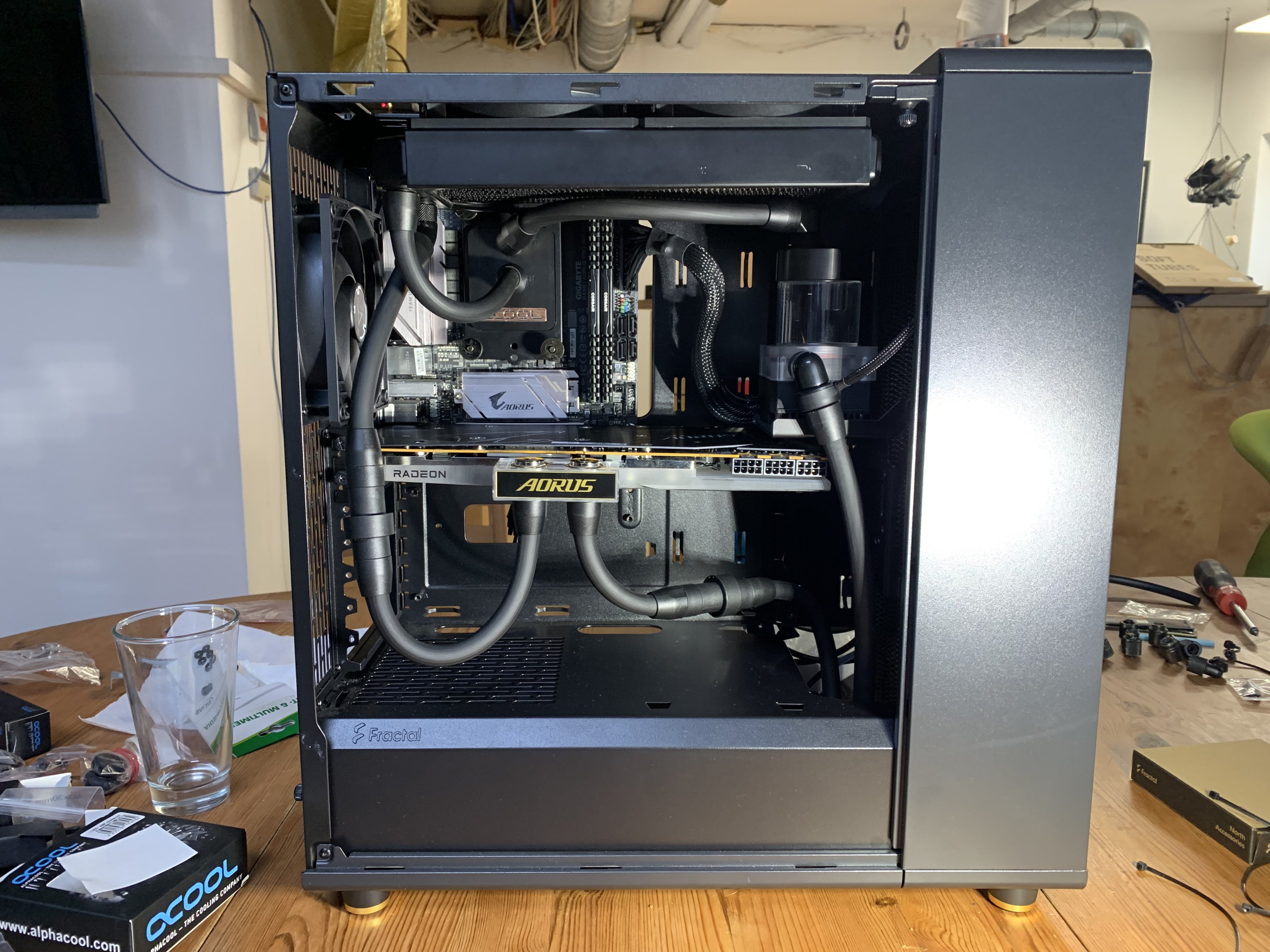

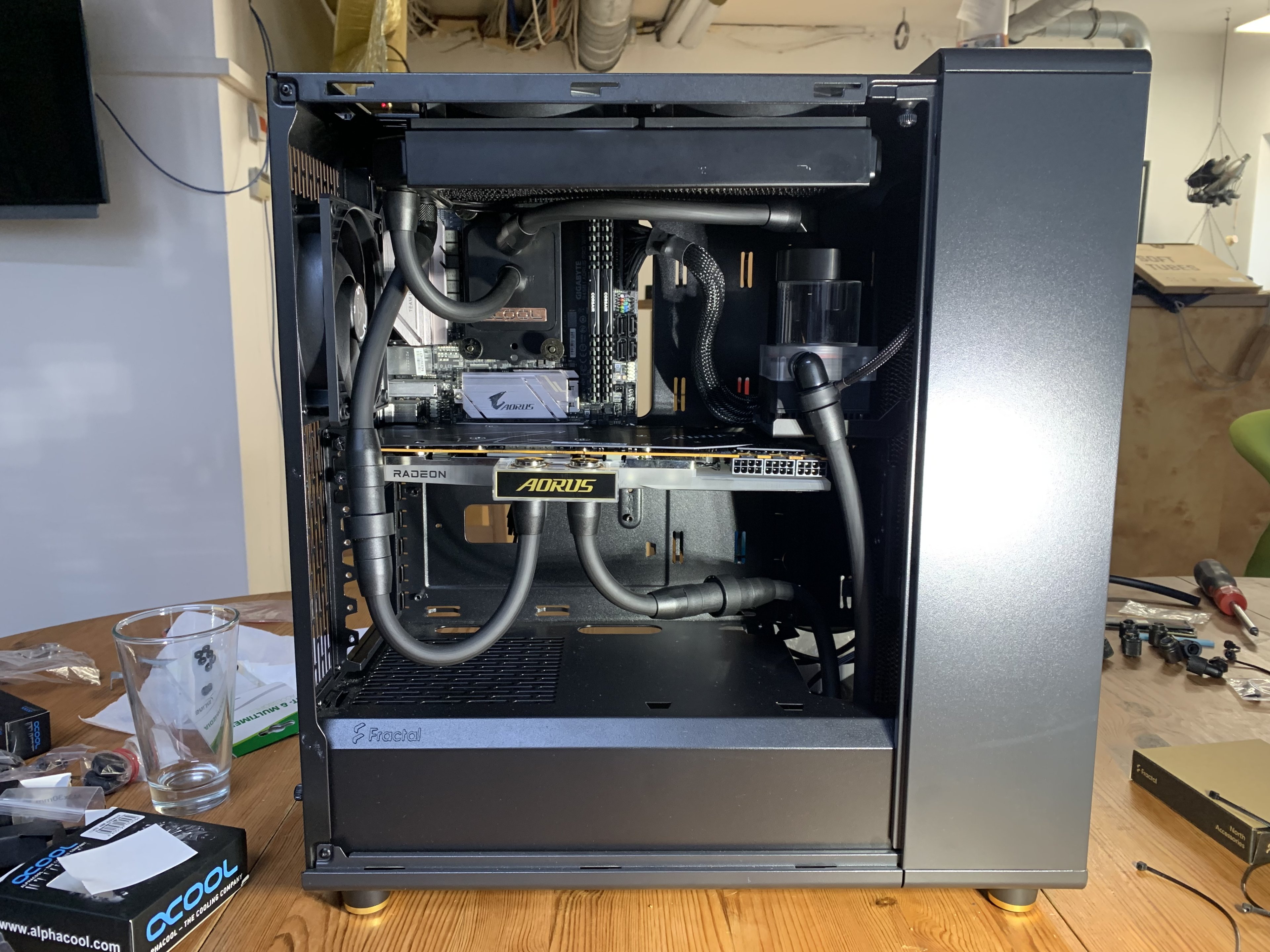

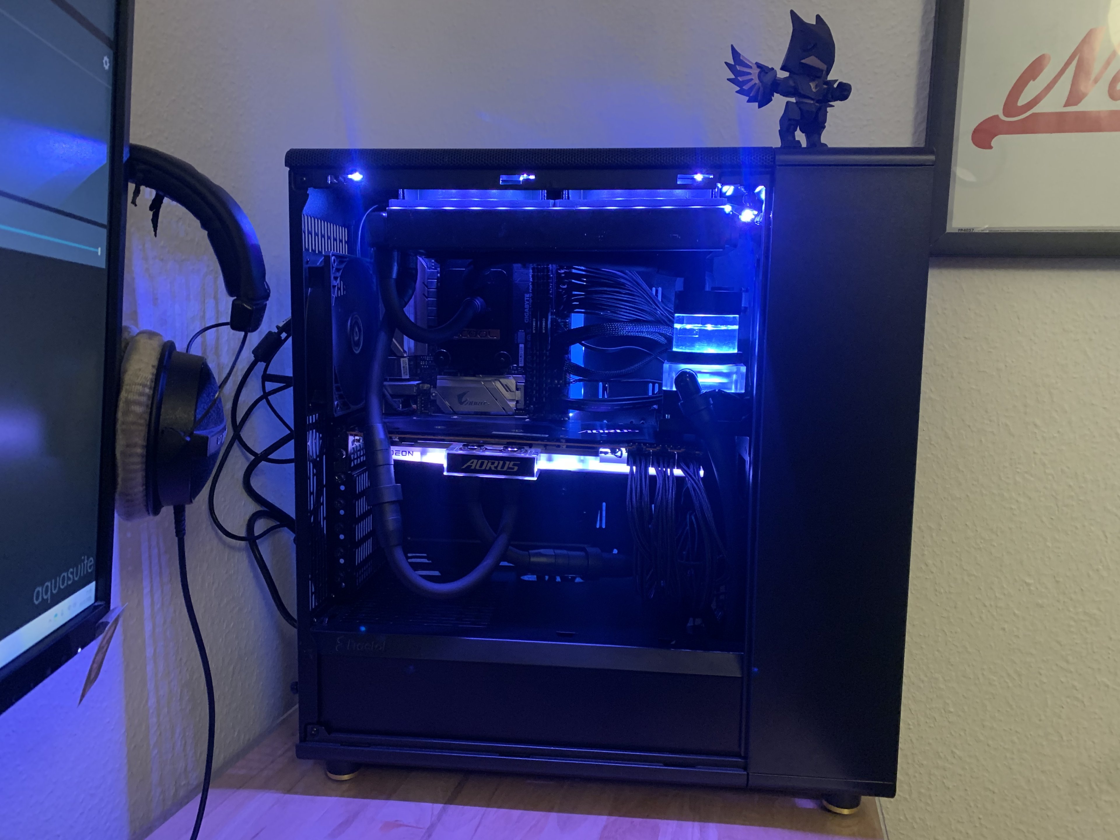

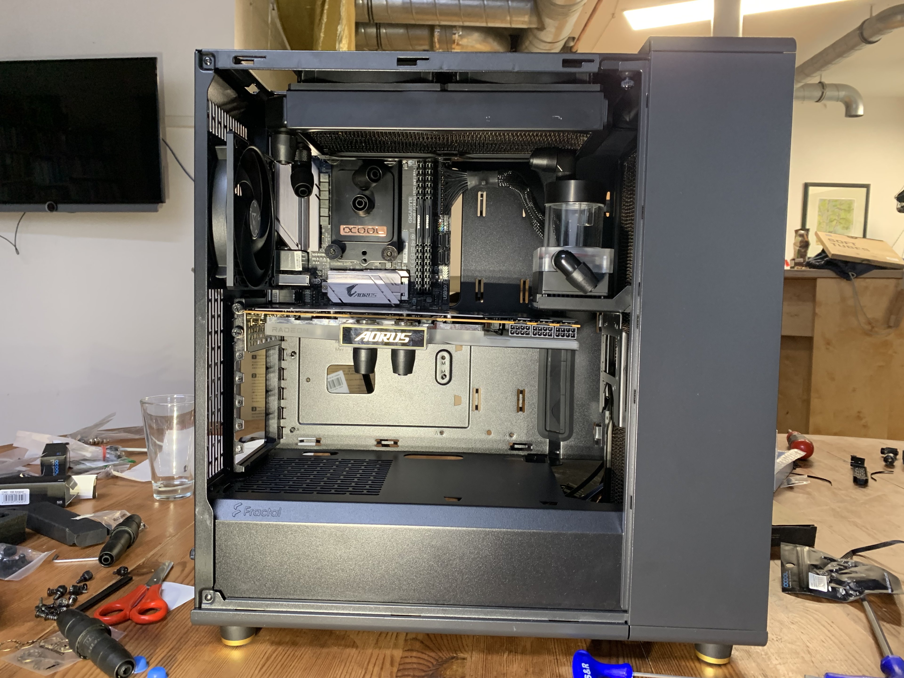

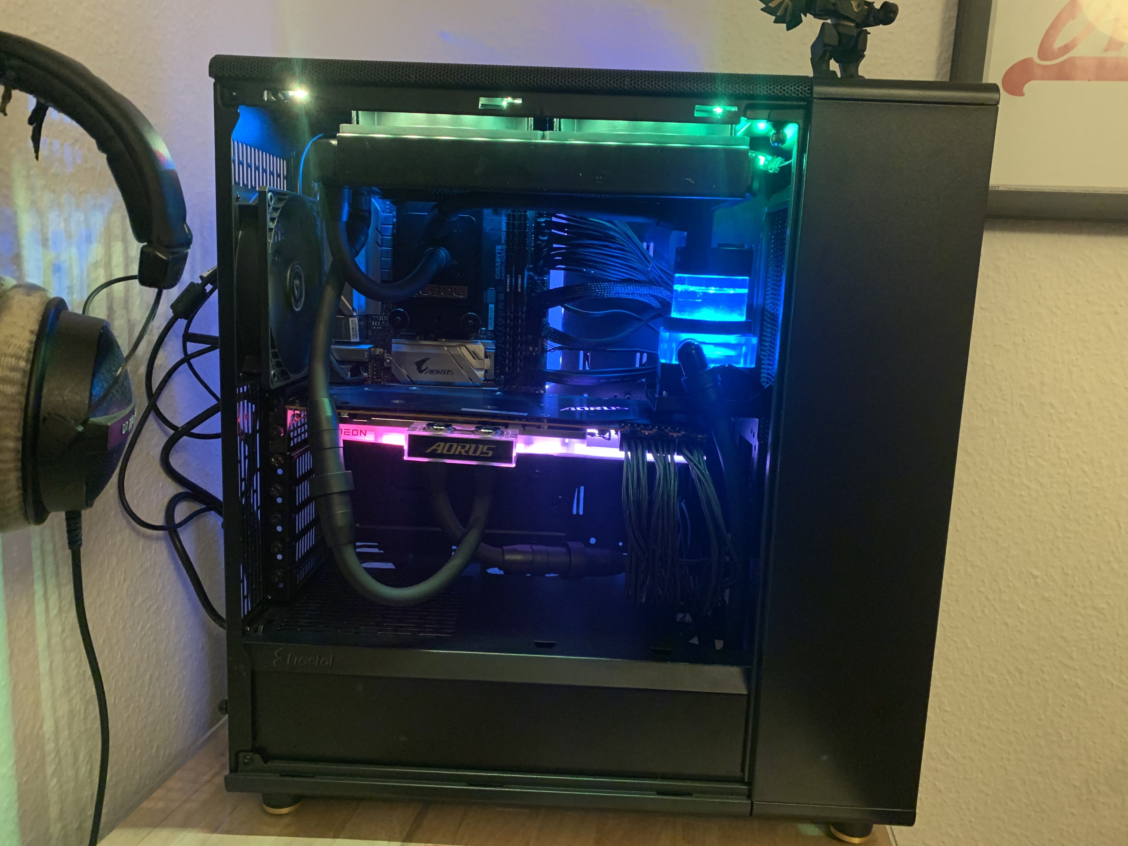

@YukoTama zufälliger weise habe ich das selbe Case mit Customloop am laufen. Von daher kann ich dir gerne einige Tipps und Empfehlungen geben.
Lass dir hier nicht die Laune und die Lust auf das Projekt verderben. Ja ein MoRa ist die Vernunft Entscheidung jedoch hat jeder eben andere Ansprüche an seinen custom loop und die Vernunftlösung sagt nicht jedem zu.
Zu deinem Loop, falls du noch offen für eine Diskussion bist:
Meine Erfahrung mit dem Fractal North ist das du maximal 30mm dicke Radiatoren benutzen solltest. Das Case ist echt klein und ursprünglich nicht für eine Wasserkühlung vorgesehen.
Es passen ohne Probleme ein 240er in den Deckel und ein 360 in die Front. Beim Radiator im Deckel ist die RAM höhe auf 30mm beschränkt. Beachte das bei der Auswahl.
Wird ein Radiator in der Front verbaut wird es bei längeren Grafikkarten eng. Sehr eng…
Siehe meine Bilder. Da sind nur noch ca. 14cm Platz falls die Grafikkarte im ersten PCIE Slot verbaut ist.
Eine extra Pumpe im PSU shroud wird auch nicht leicht da die Kabel im Shroud echt viel Platz einnehmen.
Zur Hardware: Meine Hardware habe ich so eingestellt das sie theoretisch maximal 300W verbraucht. (CPU+GPU) Dafür habe ich bei der Grafikkarte undervoltet und die Frequenzen herunter gesetzt.
Das führt bei einer maximal erlaubten Wassertemperatur von 40Grad zu einem relativ ruhigen System.
Eine 4090 mit einem 13900K wird locker 400-500W an Abwärme erzeugen und nur funktionieren wen du manuell Limits setzt. Was bei der Hardware so ziemlich Blöd ist da man dan gleich eine Leistungsklasse darunter nehmen kann.
Sollte nur die CPU gekühlt werden sieht das natürlich anders aus. Man Könnte einen 360er als outtake in die Front setzen. Und im Deckel zwei 140er Lüfter als intake montieren. Hecklüfter auch als outtake.
Die Pumpe könnte man an den Frontradiator über der GPU montieren. Dort gehen aber nur niedrige Modelle.
So Kurz meine Gedanken dazu.
Als Inspiration hier noch Bilder von meinem Build.
Verschlaucht
RAM höhe beachten und den geringen Bauraum für die Pumpe.
Mit voller kasperletheater Beleuchtung….
Bei Fragen gerne einfach Fragen…

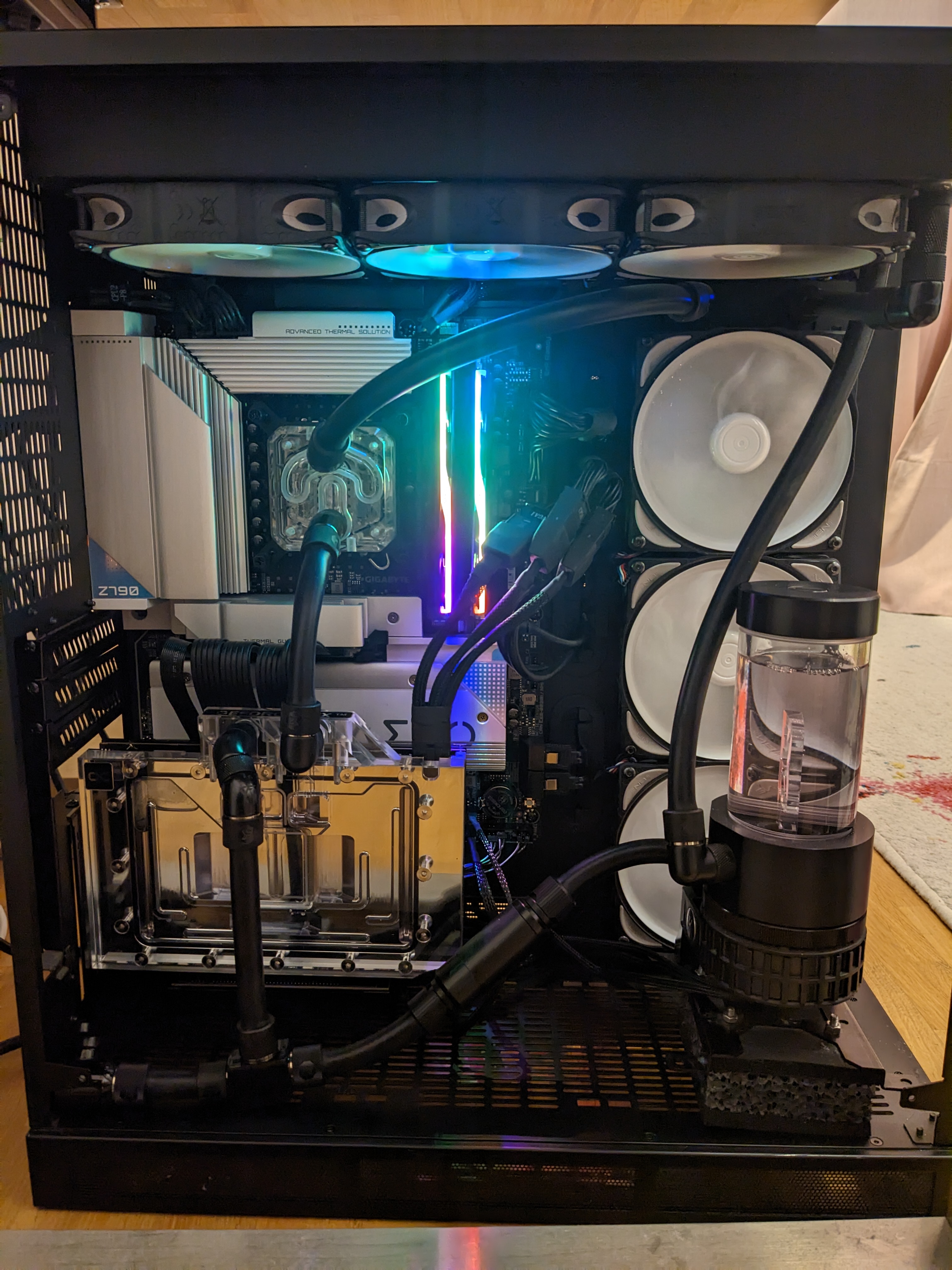

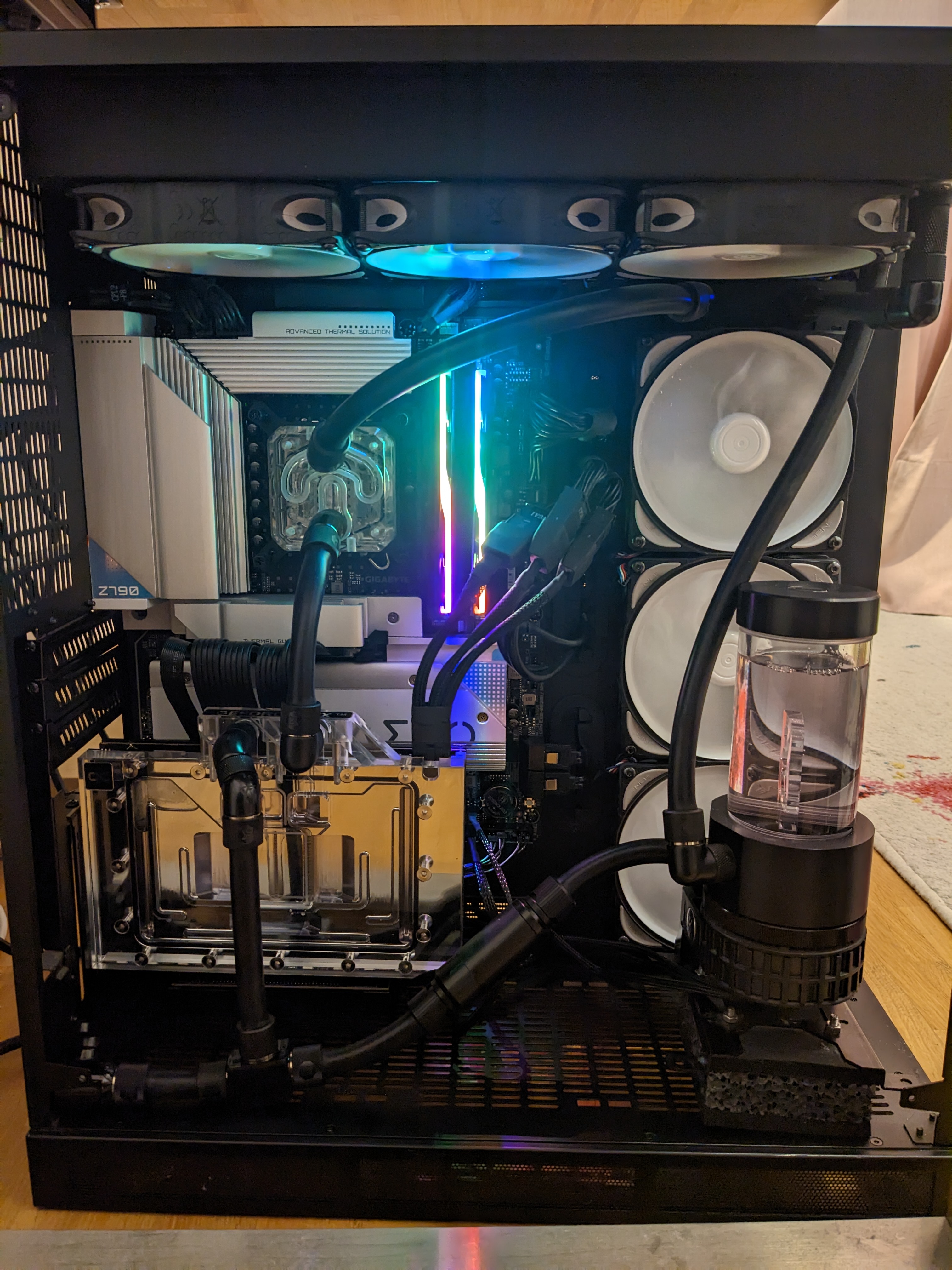

Ich habe vor kurzem ebenfalls ein Custom Loop mit 13900k und RTX 4090 umgesetzt.
2x360mm oben und an der Seite.
Wirklich heikel war der Umbau der Inno3D Karte auf Wasserblock. Hätte ich das vorher gewusst, hätte ich wohl die Finger davon gelassen. Man muss wissen, dass viele Hersteller mittlerweile mit Sicherungslack verschrauben, sodass man echt Probleme mit der Demontage bekommen kann. Am Ende habe ich zwei Schrauben an der Backplate vergurkt und den Kühler nur mit extremer Fummelarbeit trotzdem entfernt bekommen. Am Ende habe ich eine Karte für 1900€ riskiert. Muss man sich gut überlegen...
Nach Möglichkeit also Grafikkarten bevorzugen, die schon von Werk aus auf Wasser umgebaut sind.
Man wird aber mit einem im Desktop Betrieb unhörbaren System belohnt (Lüfterkurven im BIOS nicht vergessen und Pumpe auf 80 l/h drosseln). Auf jeden Fall auch die paar Groschen für einen Temperatur und Durchflusssensor investieren!
Viel Spaß beim Basteln!
PS Mittlerweile habe ich noch das PCIE 5.0 Kabel von bequiet verbaut - sehr zu empfehlen und erspart den auf dem Bild zu erkennenden Kabelsalat.
