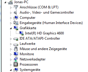

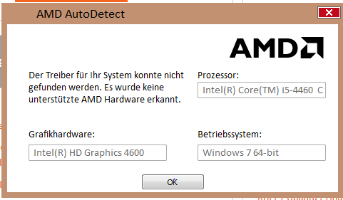

ich brauche dringend eure Hilfe... Ich habe mein PC zusammen gestellt und meine Grafikkarte wird einfach nicht von Windows sowie von dem AMD Treiber erkannt.

Hier ein Bild noch von dem Fehler
Habt ihr eine Ahnung? Falls ihr mehr infos braucht sagt bitte bescheid!

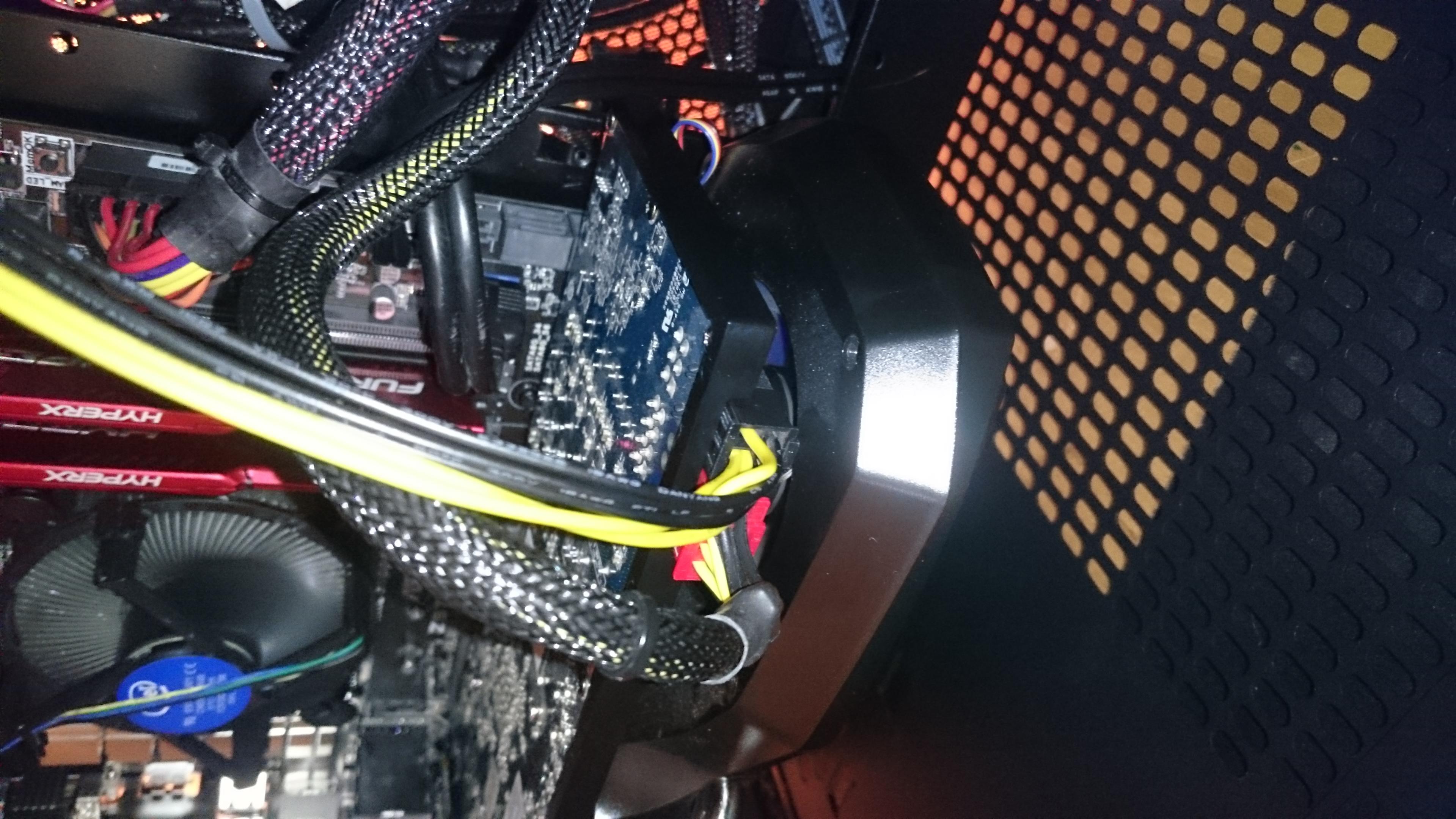

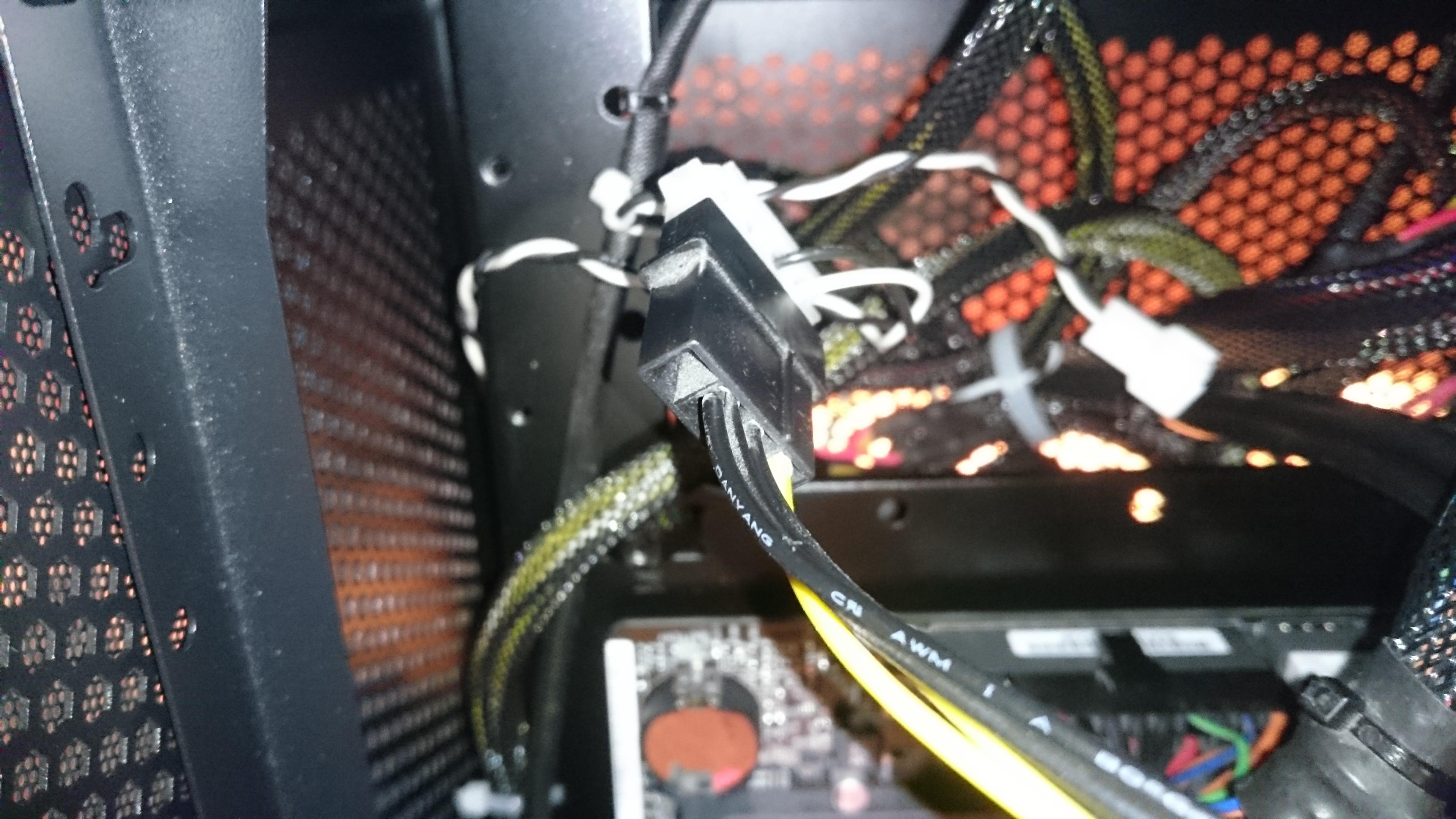

Okay vielleicht ist es das... Ich brauche 1x 8pin pcie und einmal 6 Pin habe ein Adapter verwendet für den 6 Pin da der andere für das Mainboard verwendet wird....
Habe die einstellung gemacht im UEFI und da passiert trotzdem noch nichts...
Kaum - das sind nicht die gleichen Kabel. Entweder man hat die PCI-E Stromkabel oder nicht - das fürs Mainboard was Du meinst sind eher die 2 x 4 Pin.

Hui ein uraltes E6 - das Ding hat in der Tat nur ein 6+2 Pin Kabel.
Willst Du bei so einem noch recht aktuellen PC nicht eher ein halbwegs anständiges Netzteil verbauen? Das E6 da drin ist doch bestimmt über 6 Jahre alt oder?

Na Du brauchst die beiden PCI-E Kabel - das mit dem Adapter ist ein Murks - vorallem wenn das wirklich stimmt dass da noch anderes Zeugs dran hängt.
