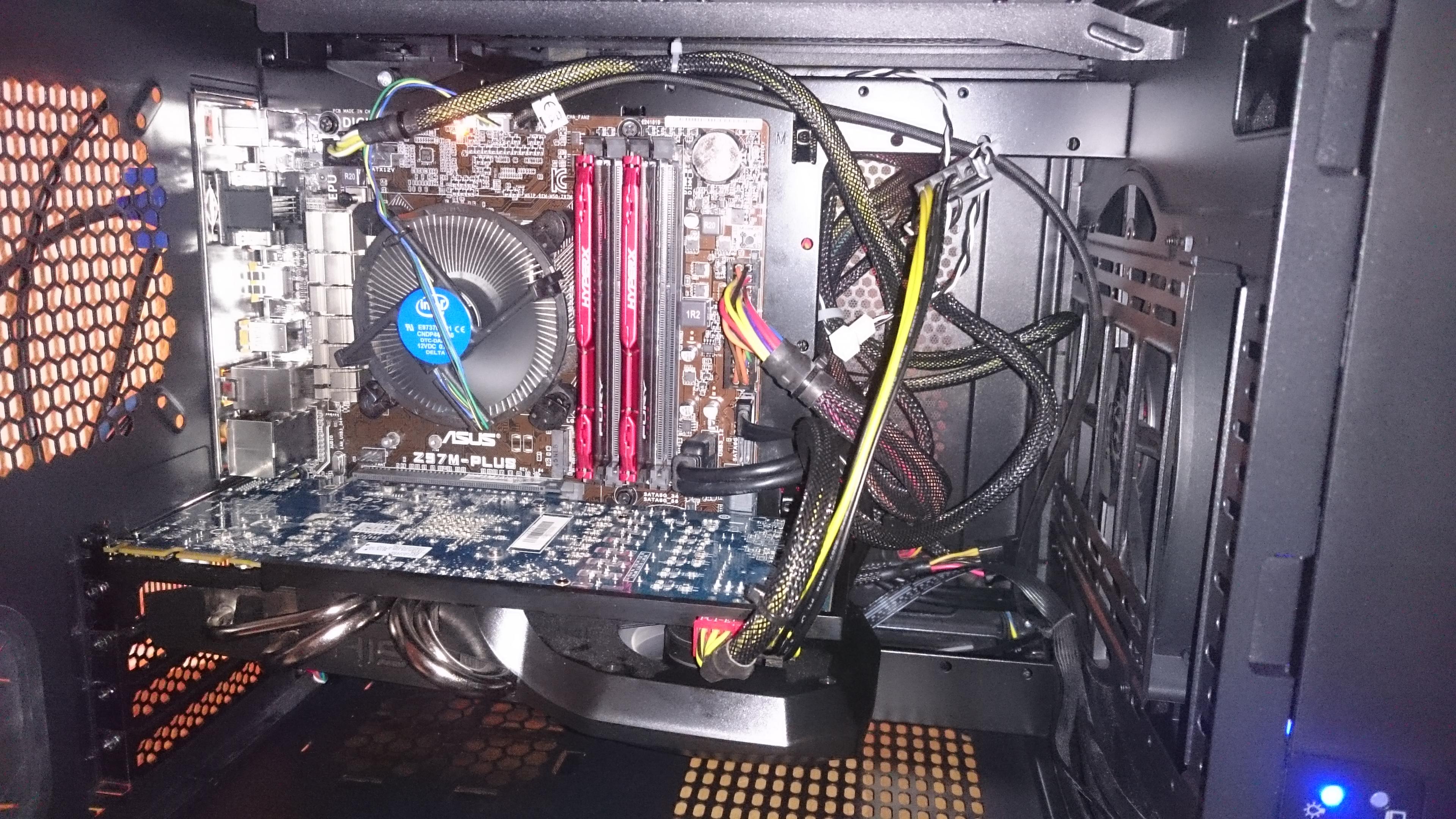

Die Frage ist, ob da überhaupt ein Kabel vom Netzteil her kommend dranhängt!?das mit dem Adapter ist ein Murks - vorallem wenn das wirklich stimmt dass da noch anderes Zeugs dran hängt.
Sieht eher nicht so aus!
Kannst Du vielleicht ein Foto machen wo man mehr das Gesamtbild sieht (also am besten das ganze Gehäuse Innenleben)? Und auf die Schärfe und genügend Licht achten damit man auch was erkennt.

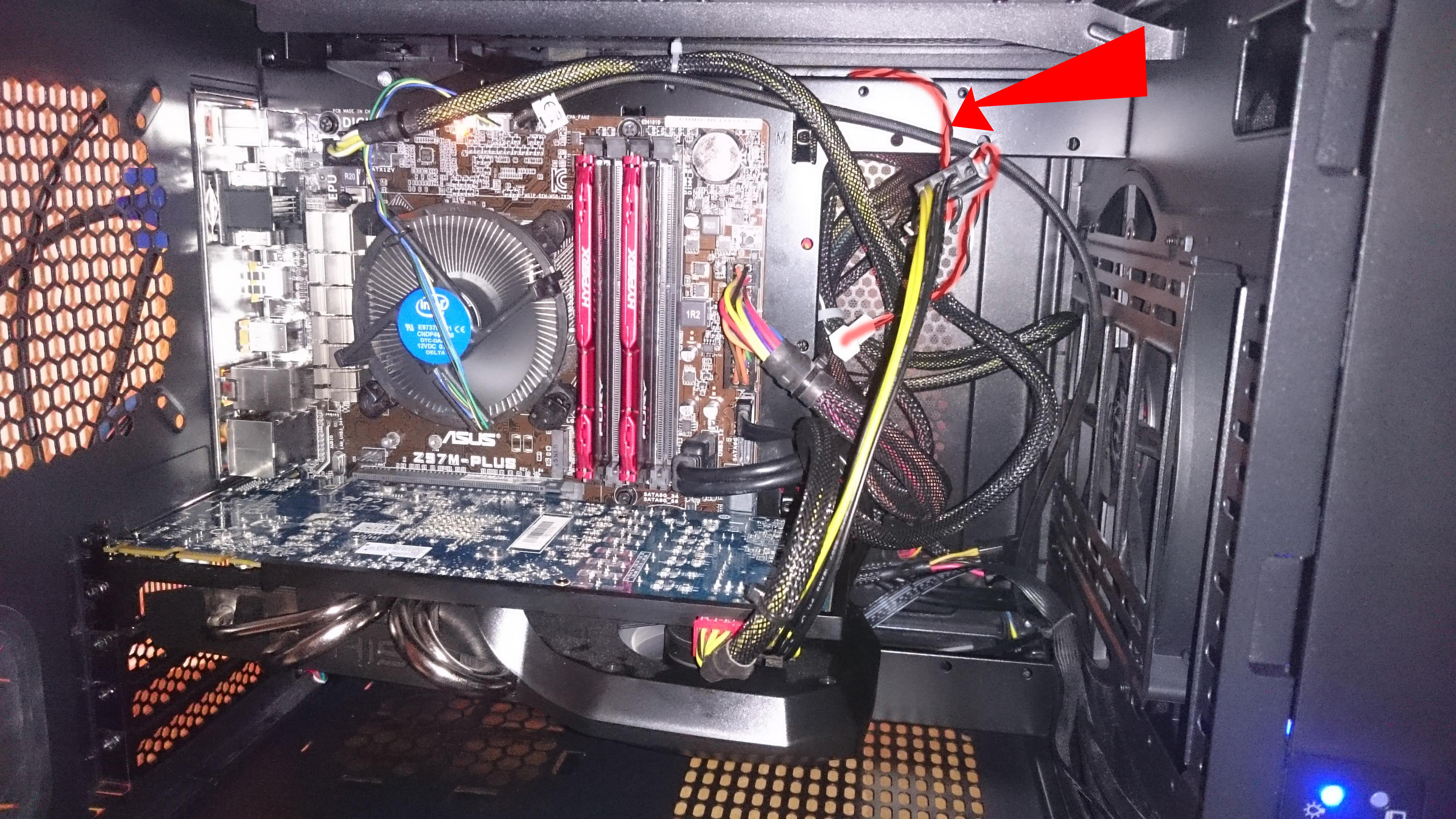

Ja der hat mich auch schon gestört aber normalerweise bringt man doch das 12V Kabel (also die 2 x 4 Pin die normalerweise auf das Mainboard gehen) bei Grafikkarten gar nicht rein oder? Oder was für ein Kabel meinst Du?

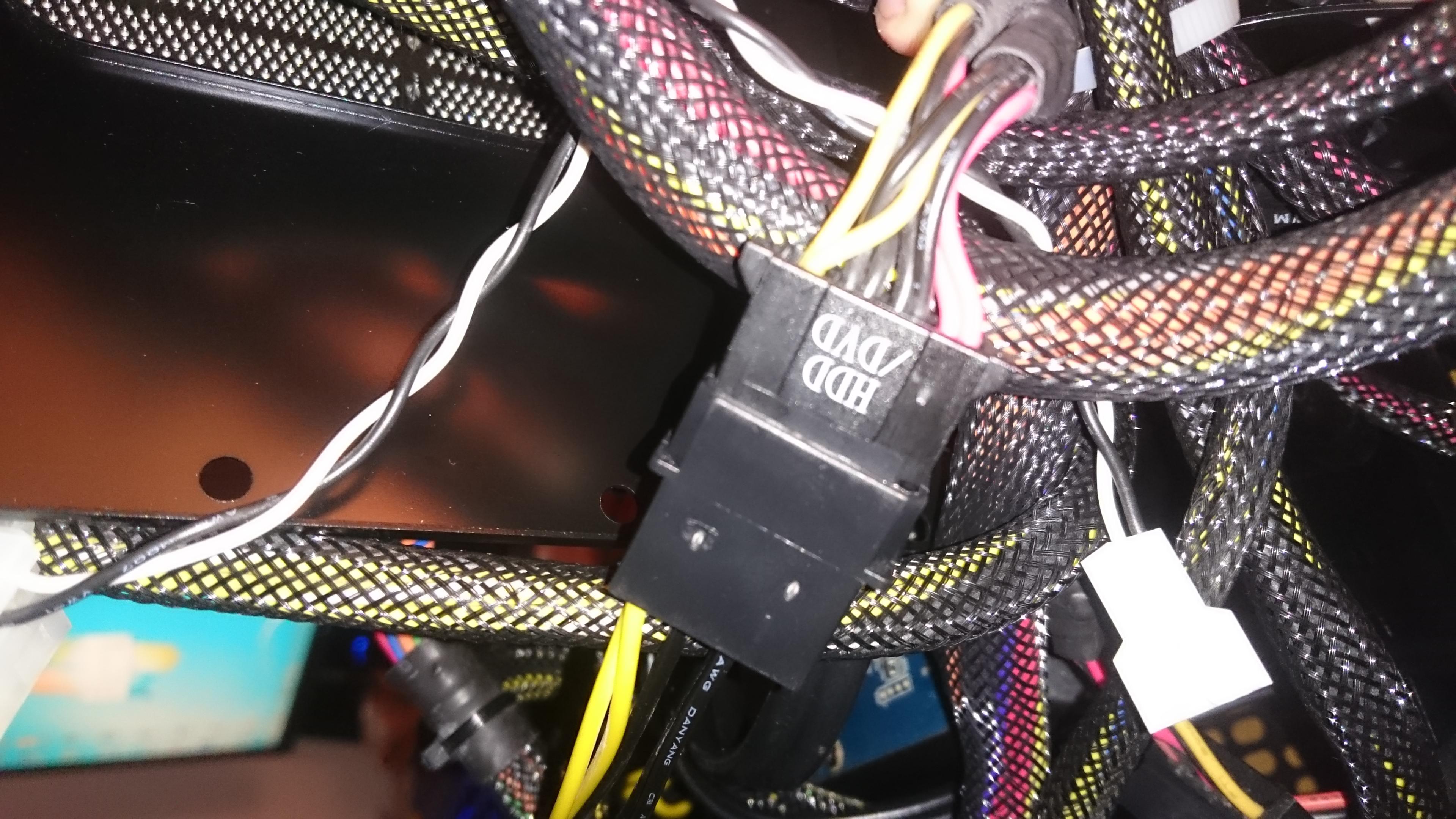

Ich beziehe mich auf sein Bild 1!
Dort steckt auf dem anderen Ende des Adapters für sein PCIe 6 pol Anschluß doch dieser weiße Molex- Stecker, der für mich eher aussieht, als wäre es ein Adapterstecker für zusätzliche 3pol Lüfter oder eine Lüftersteuerung!

Du könntest den weißen Stecker da mal abmachen und einen "normalen", meist schwarzen und voll bestückten (gelb_schwarz_rot) Molexstecker vom Netzteil her kommend dort anstöpseln!
Hast du keinen solchen Stecker mehr frei oder kannst zu Testzwecken mal einen frei machen?!

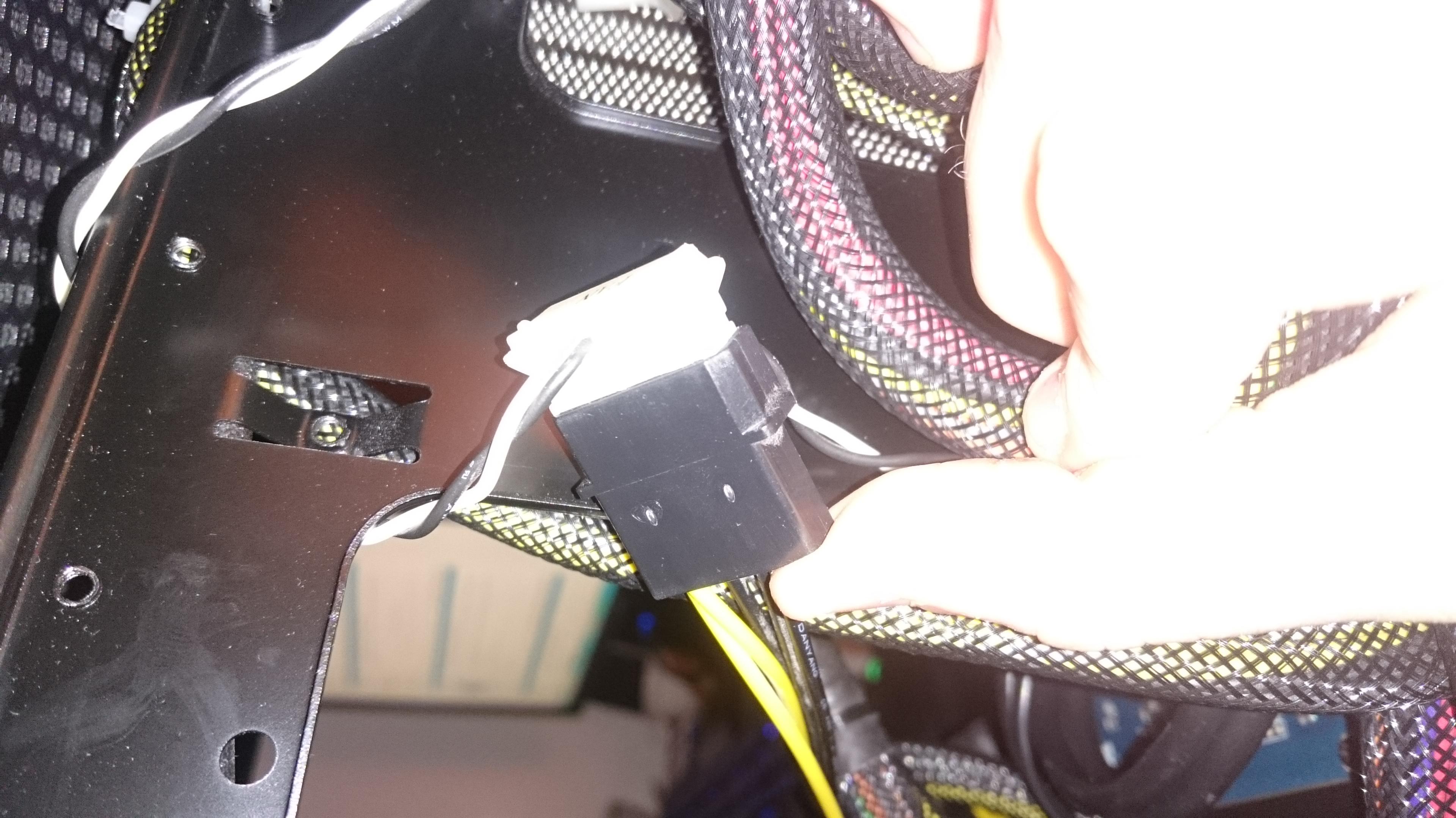

Natürlich kannst du den weißen Stecker von dem schwarzen trennen (dein Bild 1)! Die sind doch nur zusammengesteckt!zum netzteil, kann diese aber nicht entfernen

Das ist mein letzter ist aber nur 4 pin. Versuche es mal ihn zu benutzen
Ne geht nicht, habe nur noch 4 pin der andere 6 pin ist für das Motherboard als verstärkung. Sonst geht der Pc garnicht an. Kann ich den Adapter also ganz vergessen? Oder so machen wie ich es auf dem Bild gemacht habe Bild hier ->
Ich glaube die beste Lösung wäre in diesem Fall ein neues Netzteil - dann hättest Du die nativen Kabeln und würdest nicht mehr mit so einem Fossil rumexperimentieren (das ggf auch noch für die anderen Komponenten im PC gefährlich sein kann).
Dann hast Du auch gleich die Gelegenheit die ganze Verkabelung ein wenig sauberer zu machen - ist gut für den Luftstrom im Gehäuse.
Das weisse Kabel da wäre auch gar nicht für die Strombelastung ausgelegt die die Grafikkarte benötigt - gut möglich dass es darum nicht geht. Wenn da die volle Stromladung durchgehen würde, könnte es im dümmsten Fall brennen oder was in die Luft fliegen.

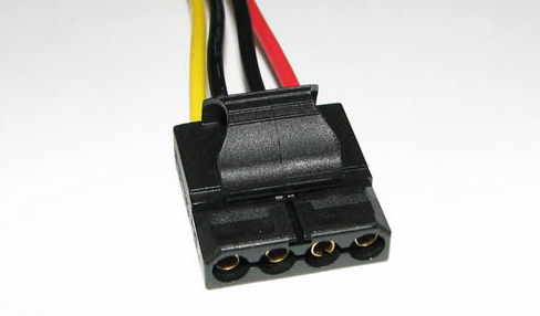

Hast du keinen 4 pol Molexstecker mehr frei, der direkt vom Netzteil kommt und meist so aussieht?
Diesen Stecker müßtest du dann nur noch auf den schwarzen Stecker deines Adapters stecken (anstatt des weißen)! Der 6 polige Teil des Adapters steckt ja schon in der Grafikkarte.

Es sieht so aus, als würde der weiße Stecker eher ein "Stromempfänger" zu sein, in den man erst ein stromlieferndes Kabel einstecken muß!
Zudem geht doch von diesem weißen Stecker auch diese eine Lüfteranschlußbuchse ab!

Ich gehe davon aus, daß auf dem weiß/ schw. Kabel gar kein Strom drauf ist!Das weisse Kabel da wäre auch gar nicht für die Strombelastung ausgelegt die die Grafikkarte benötigt - gut möglich dass es darum nicht geht.
