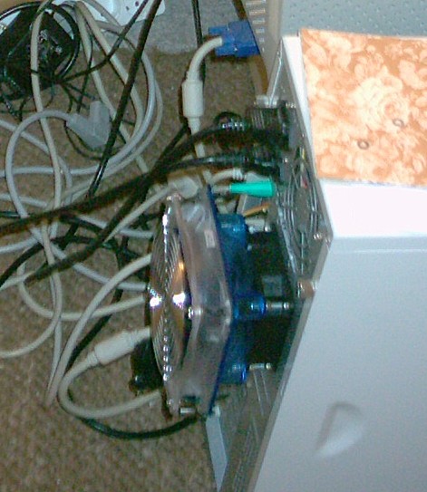

Hallo Kollegen,
habe meinen 1 Ghz Pc fast lautlos hinbekommen:
(höre seitdem leicht das Netzteil meines Monitors)
(1) Chipsatzlüfter durch Passivkühler ersetzt. (Bild2)
(2) Rohr von hinten auf den CPU-Kühlblock gerichtet. Kalte Frischluft wird von außen mit einem 120er Lüfter mit 1000 Umdrehungen in das Rohr und somit auf den CPU-Kühlblock geleitet. Die warme "CPU-Luft" wird durch die Kühlrippen nach oben und unten geleitet. Oben zieht der Netzteillüfter die Innenluft nach draußen ...
Spannungswandler kein Problem - es kommt mehr Luftzug hin als vorher
Ergänzung: Temperaturen
Normaler Windowsbetrieb: CPU= 39 Grad, Gehäuse= 36 Grad
DVD-Betrieb: CPU= 41 GRAD
Lastbetrieb (Hot CPU-Tester): wird nachgereicht
Viel Spass am Nachbau - Klaus

kriegen deine Spannungswandler so auch genügend Kühlung ab?
Der Luftstrom im Gehäuse kommt nicht "durcheinander"?

Hat dein Netzteil auch noch einen Lüfter drinn? Wie laut ist denn das Netzteil? Kann mir vorstellen, daß das NT nicht besonders leise ist, da würd ich mir eines mit leisen 120mm Fan kaufen, der die warme Luft von der CPU gleich wieder nach draußen befördert, den dann sogar auf 5Volt runter-modden, dann hättest sicher noch bessere Temperaturen.
Der sagt doch dann teils warme Luft aus dem Netzteil wieder an und pustet sie wieder auf die CPU?
Du hättest den Ansaugkanal nach vorne bauen sollen :D
Dann würde er kalte Luft von vorne ansaugen und hinten alles über das Netzteil wieder raus.
Oder einen Entlüftungskanal vorm Netzteil Lüfter, der die warme Luft aus dem Netzteil direkt Richtung Raum-Decke leitet.
Dann würde ich Vorne einen Lüfter anbringen, der wirklich Luft ansaugt sonst bringt das eigentlich ziemlich wenig wenn er den Kanel nur vorne irgendwo anbringen würde.

ja, das Netzteil hat einen 80mm Lüfter, der ursprünglich zwar temperaturgeregelt, aber dennoch relativ laut war.
Ich habe ihn gegen einen Noisblocker SX2 getauscht. Der fördert zwar nur 2/3 der ursprünglichen Luftmenge, aber es reicht.
So wie es jetzt ist, ist der Netzteillüfter nicht zu hören. Erst wenn man den 120er abschaltet merkt man, daß das Netzteil auch noch einen Lüfter hat.
Ein "Silent" Netzteil mit großem Lüfter habe ich mir auch überlegt, im Moment halte ich es aber für überflüssig.
An das Ansaugen warmer Luft habe ich auch schon gedacht. Verlegen nach vorne kommt nicht in Frage, da der Luftkanal dadurch viel länger wird und der Zugang zu den IDE Stechern blockiert wird.
Den Luftstrom des Netzteil nach oben umzuleiten habe ich ausprobiert, aber die Temperaturen im Rechner haben genau die gleichen Werte erreicht wie ohne Umlenkung. Daraus schließe ich, das keine oder nur sehr wenig Luft wieder angesaugt wird.
Durchsichtige Rohre wären natürlich nicht schlecht, aber dann müsste ich den Rest des inneren meines Rechners wohl auch aufräumen.

Du hast hinten also einen 120mm Lüfter, dann einen 80mm auf 120mm Aufsatz und noch einen schwarzen Lüfter dran? oder ist das ein 80mm auf 60mm Aufsatz?
Die HD macht keine Probleme, und den Chipsatz habe ich mit einem Kühlkörper von einem alten P90 versehen, der vom Luftstrom der CPU versorgt wird.
Die CPU ist ein AMD Athlon 1333@1000, das System läuft auch mit 1333 bei ähnlichen Temperaturen, ist dann aber etwas lauter.
