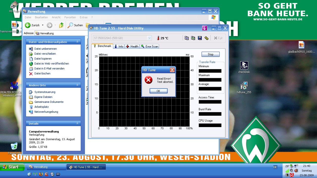

Ich habe gestern mal HD Tune rüberlaufen lassen. Das Ergebnis ist im Anhang zu sehen.
Das geht nicht unter Win, nur von BootCD/FDD und ist glaub ich unter Menü/Extras
Im HdTune gibt unter "Health" die Smart-Werte - und statt dem Benchmark (der bei Fehlern abbricht) wäre ein Errorscan zielführender
