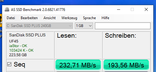

ich musste vor kurzem feststellen das auf meinem 2. PC meine SSD mit einer Schreib und Lese Geschwindigkeit von ca 214MB/S läuft.

Bilder über den SSD Benchmark:

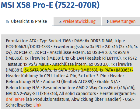

Ich bin nun am verzweifeln, laut MSI schafft dieses Mainboard die Geschwindigkeiten von 3GB/S..

3gb/sec ist SATA II ist maximal 250 MB / sec.
Reaktionen: PS828, H3llF15H, DeusoftheWired und 5 andere
Richtig dein Board kann am Intel Chipsatz nur 3GB/sec = SATA II
Reaktionen: H3llF15H

Ausserdem schaft Deine 60 Euro SSD maximal 350 MB/s und das ist nur als Höchstwert angegeben.
Also quasi der Optimalfall.
Also das passt.
Maximaler Wert bei Sata wären 300 MB/s was aber die wenigsten schaffen.
Lass Dich von den Angaben nicht irritieren, das haut. Schon hin.

SATA II sind 3Gbit (Gigabit)/s, offiziell damit bis zu 300 MB(yte)/s, die genannten 250 MB/s sind realistischer.
Damit sind deine Werte durchaus im Rahmen. Das Mainboard ist halt uralt.^^

@Jasmin83 Ja ist schon richtig nur wenn du 3Gbit/s also 3000 Mbit/s durch 8 teilst was kommt dann raus....
Das würde dann 375 Mbyte/s machen. Die angegebene Datenrate von 3 Gbit/s ist aber halt nur 2,4 Gbit/s das durch 8 macht dann eben genau die 300Mbyte/s hinzu kommt noch das das ganze Theoretische werte sind, somit kommt ~250 Mbyte/s ganz gut hin.
