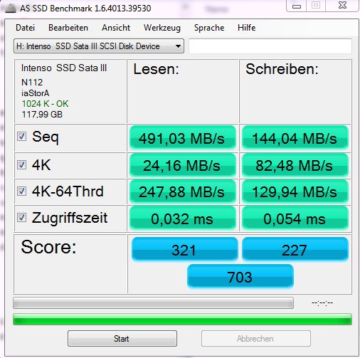

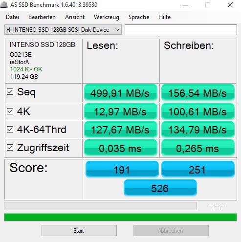

Hallo Merlin,
die Werte deiner Intenso wirst du nicht besser hinbekommen. Intenso verbaut die verschiedensten Controller und NAND´s, was gerade billig zu bekommen ist. Ich habe 2015 und 2016 drei gleiche Intenso 128GB gekauft, jedes mal mit anderen Controllern und NAND´s. Die Leistung wurde bei den neueren immer schlechter. (siehe Bilder). Am besten SSD´s von NAND-Herstellern wie Samsung, Crucial, Sandisk/Western Digital, Toshiba, Intel kaufen, da sollte man immer gleichbleibende Qualität erwarten können. Ob du den Windows- oder den Intel-SATA-Treiber nimmst ist egal, hat auf die Leistung so gut wie keine Auswirkung.

Links wohl ein Phison 3110, rechts ein Silicon Motion 2256.
Umgekehrt, diie Phison haben eine Datenkompression und daher kann man die SSD damit auch mit hohen Transferraten bewerben, auch wenn die dann nur mit extrem komprimierbaren Daten (wie bei ATTO) zu erreichen sind. AS-SSD bencht mit nicht komprimierbaren Daten (außer bei 4k lesend, da werden zu etwa 30% komprimierbare gelesen).
