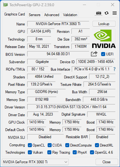

Mein PC läuft extrem langsam (Maus hängt bereits im Desktop, Startmenü öffnen dauert 30 sek. und länger) wenn ich Aktuelle Grafiktreiber Installiere, mit älteren Versionen läuft Der PC besser aber immer noch weit von Optimal (Bei Trackmania 2020 zb. erreicht der PC nur ca. 20FPS) aktuell nutze ich ver. 15.3713.

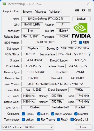

Habe mal GPU-Z benutzt und bei Render Tests bleibt der PCIe in 16.1.1
Grafikkarte getauscht
Energiesparplan auf höchstleistung
Chip Treiber aktualisiert
Grafiktreiber mit DDU deinstalliert
Verschiedene Graiktreiber Versionen Probiert
PCIe in Bios auf Gen 3 gestellt

  • Render Test (656x519) 2024-06-21 20-50-26.mp4
    3,9 MB

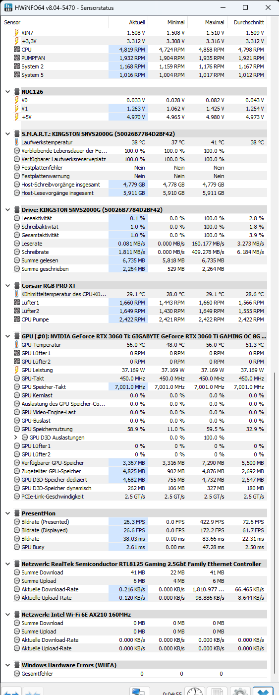

CPU Temperaturen--
HWInfo laufen lassen während das Problem da ist, sensoren Modus.. etwas aufzeichnen lassen, von ALLEN Sensoren Screenshots machen lassen per Druck Taste oder snipping tool etc.

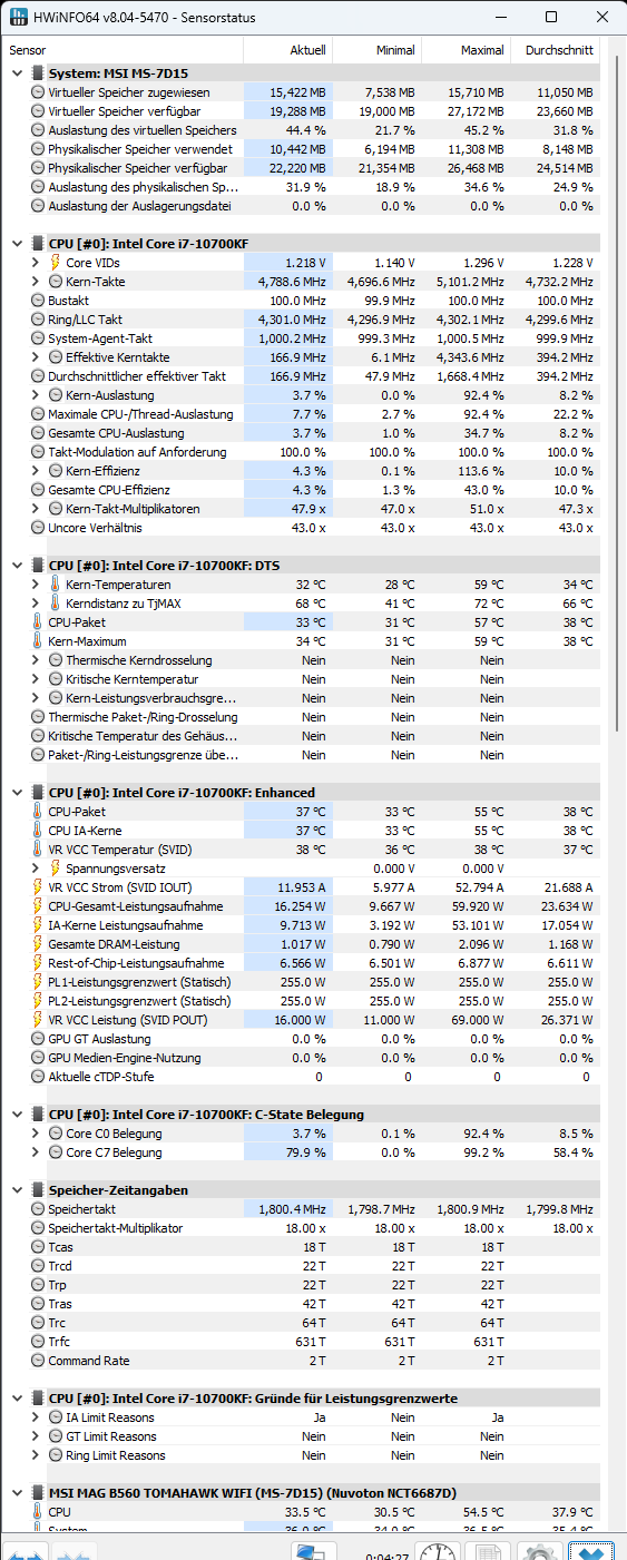

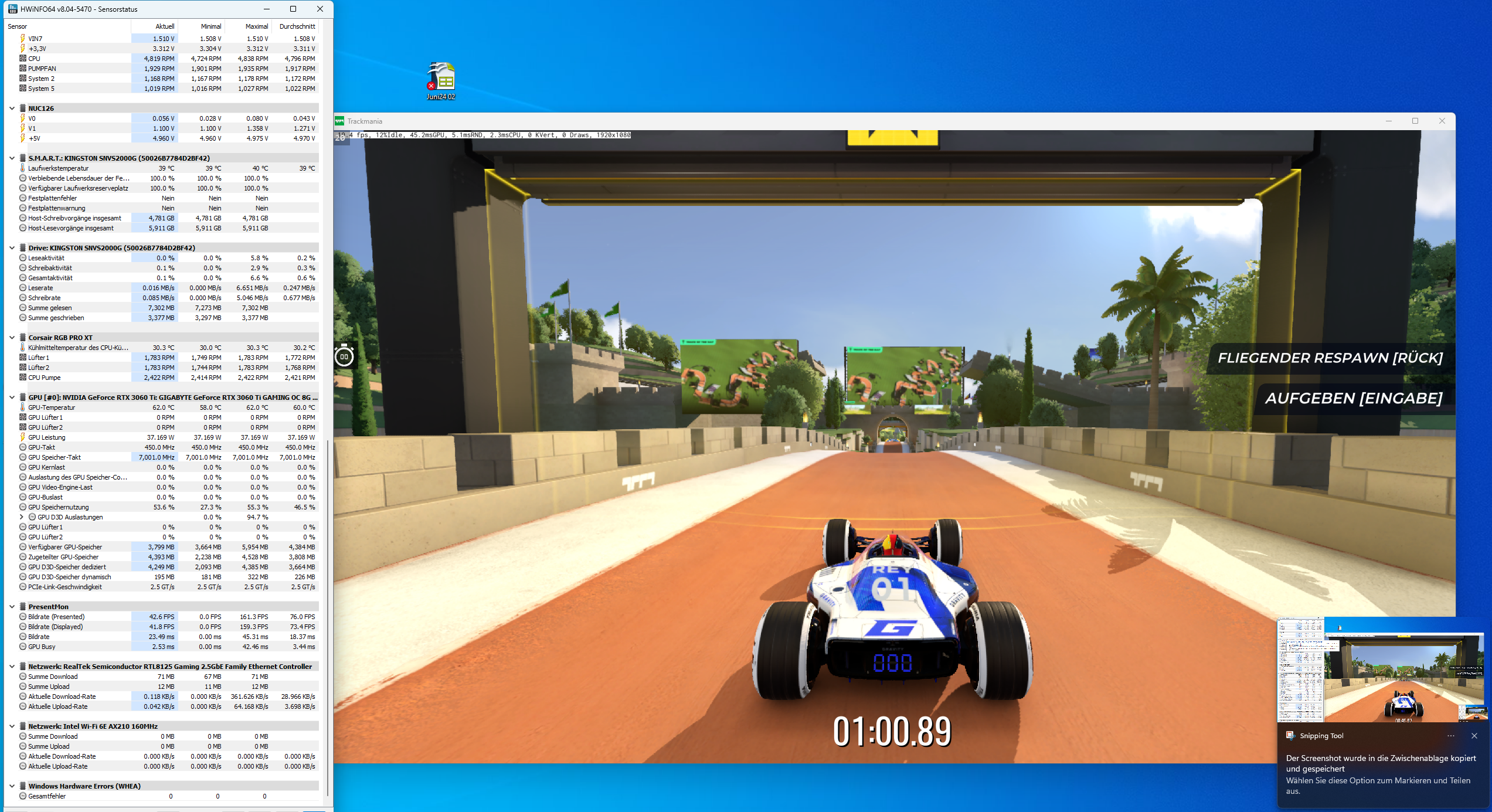

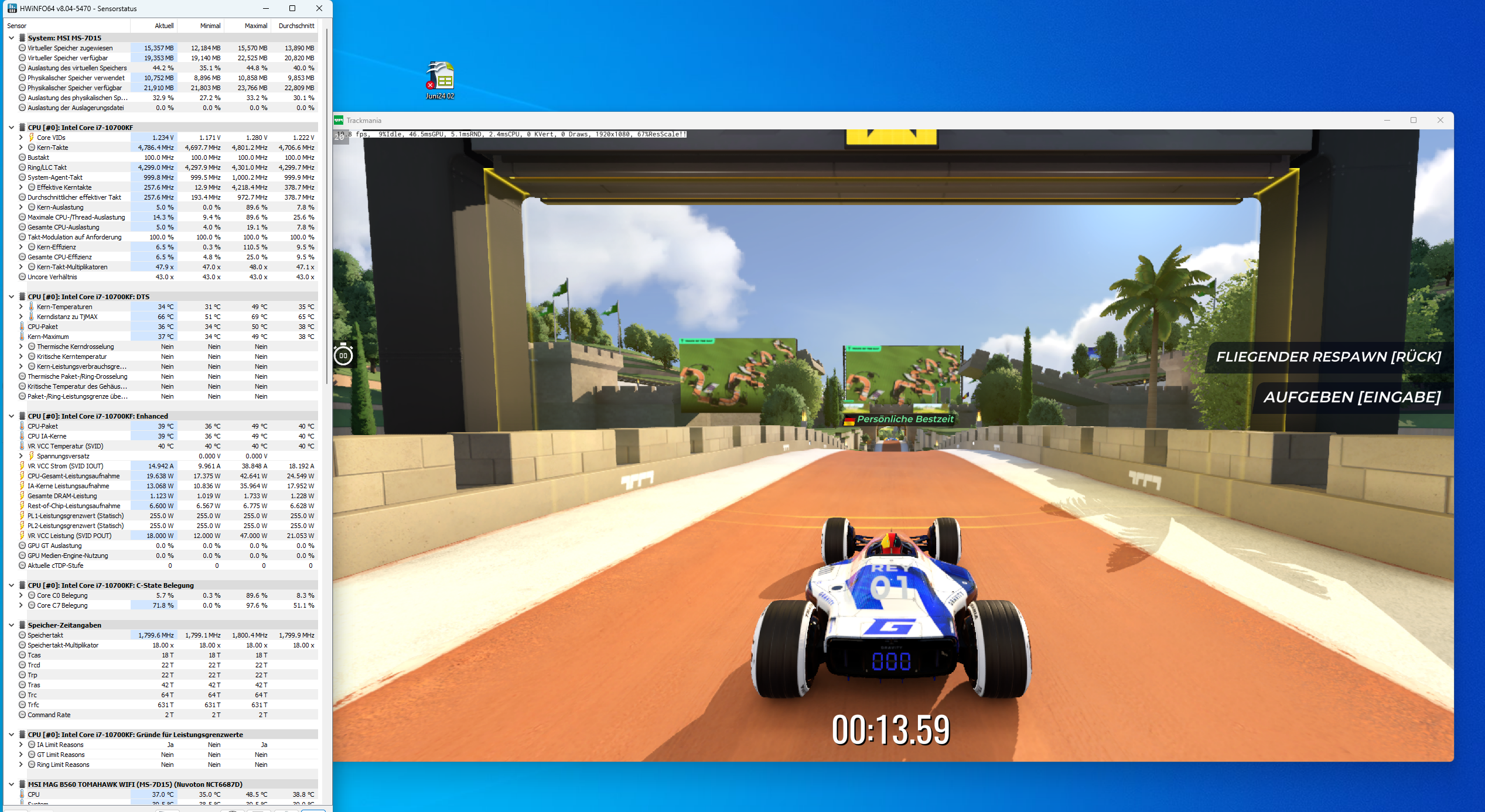

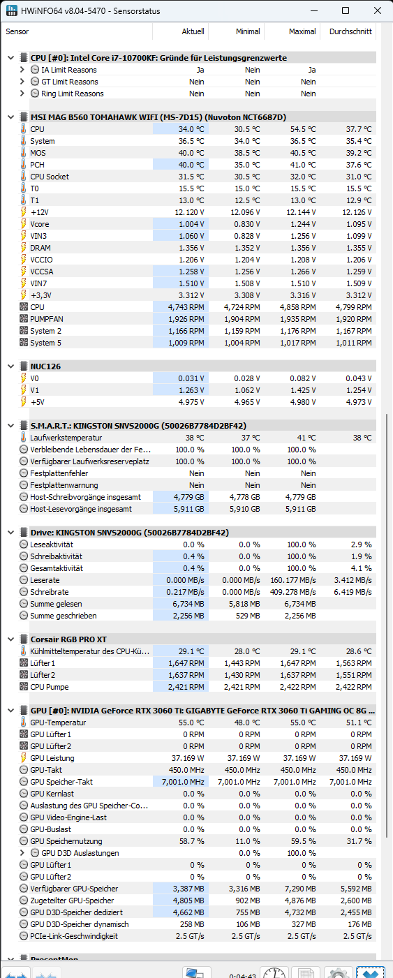

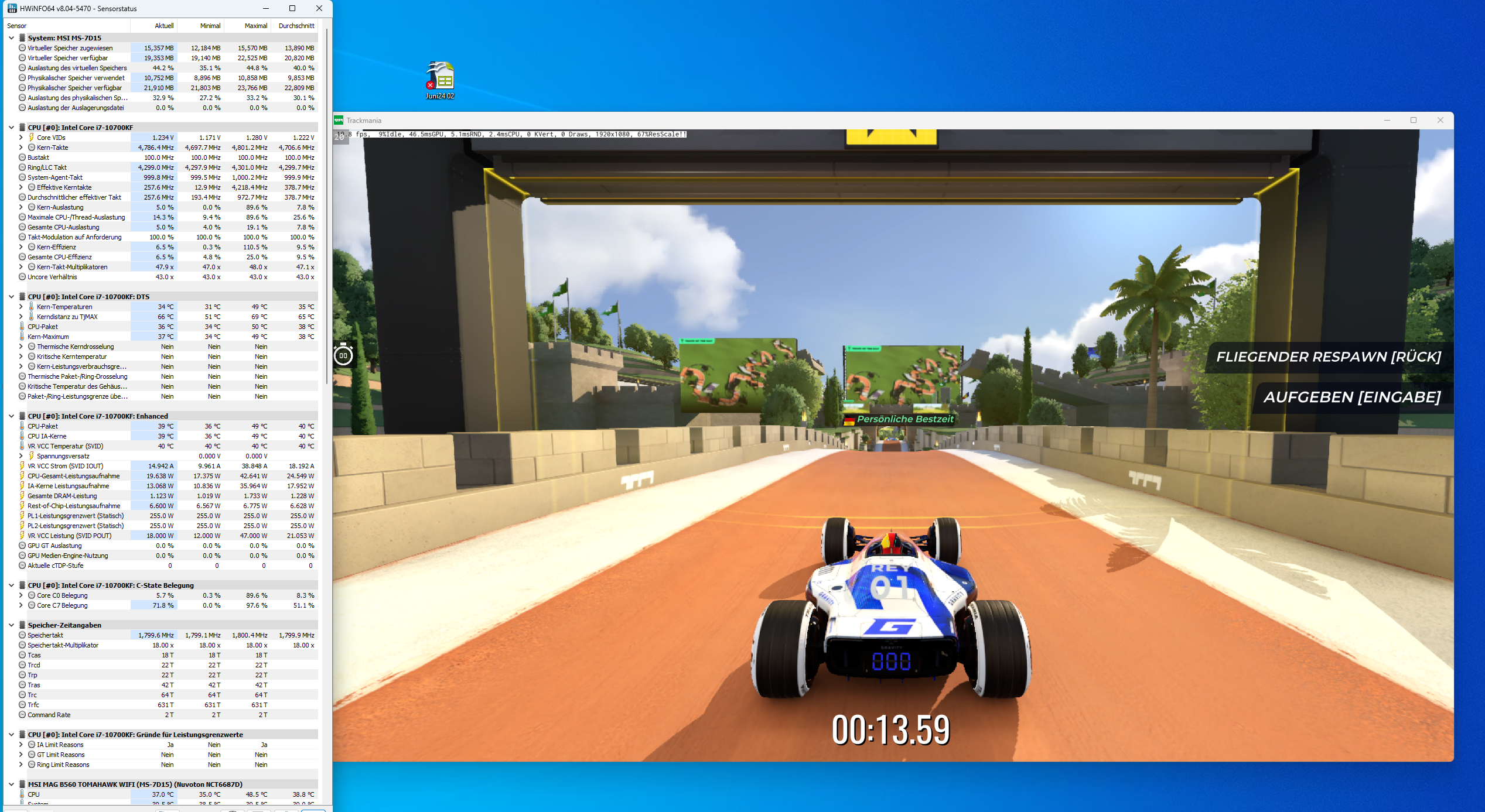

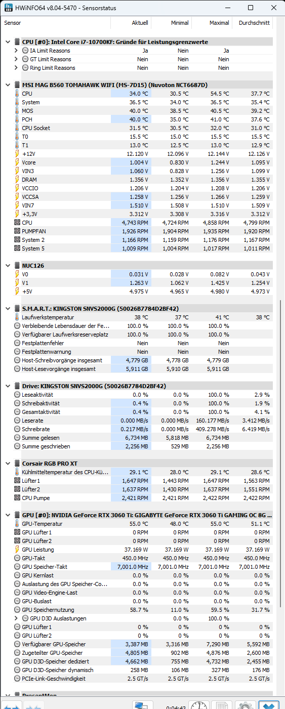

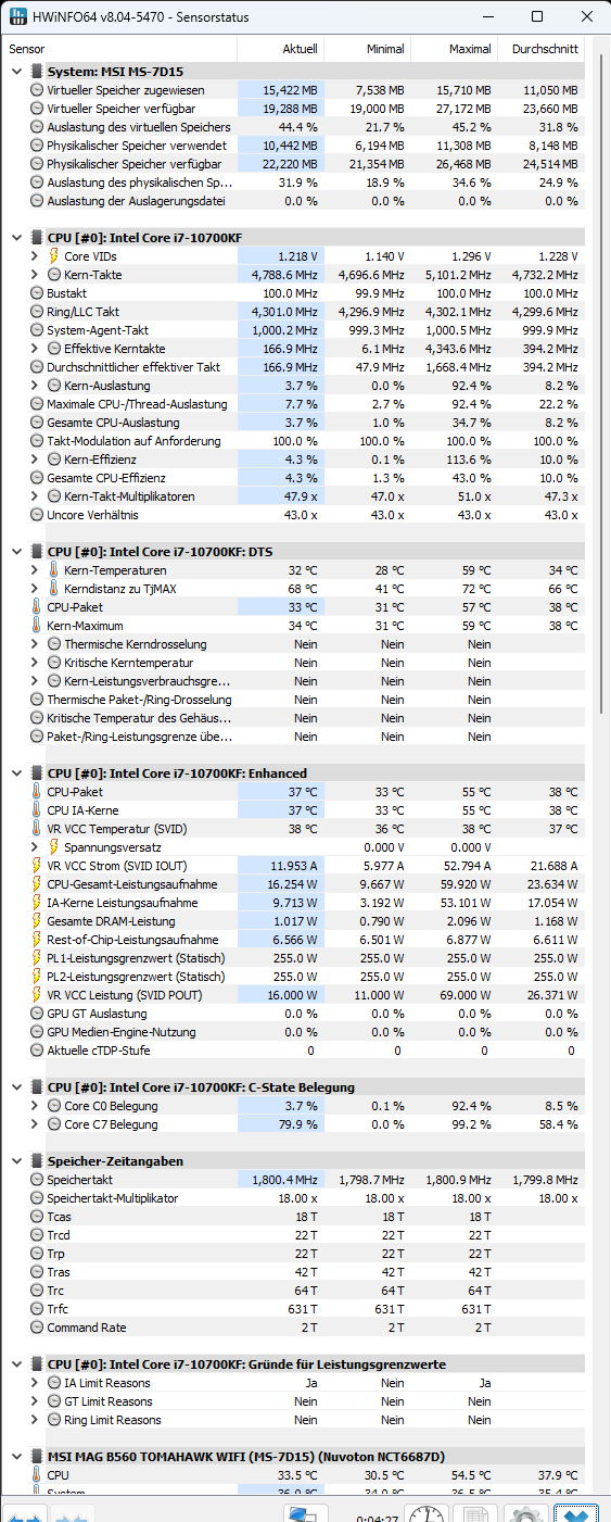

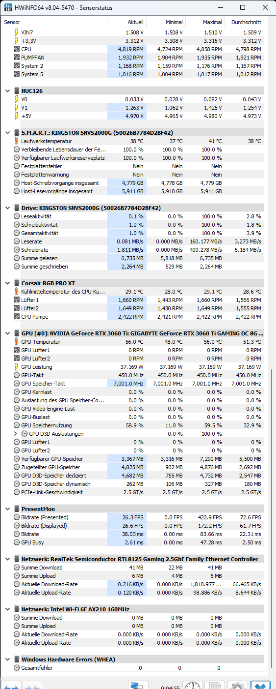

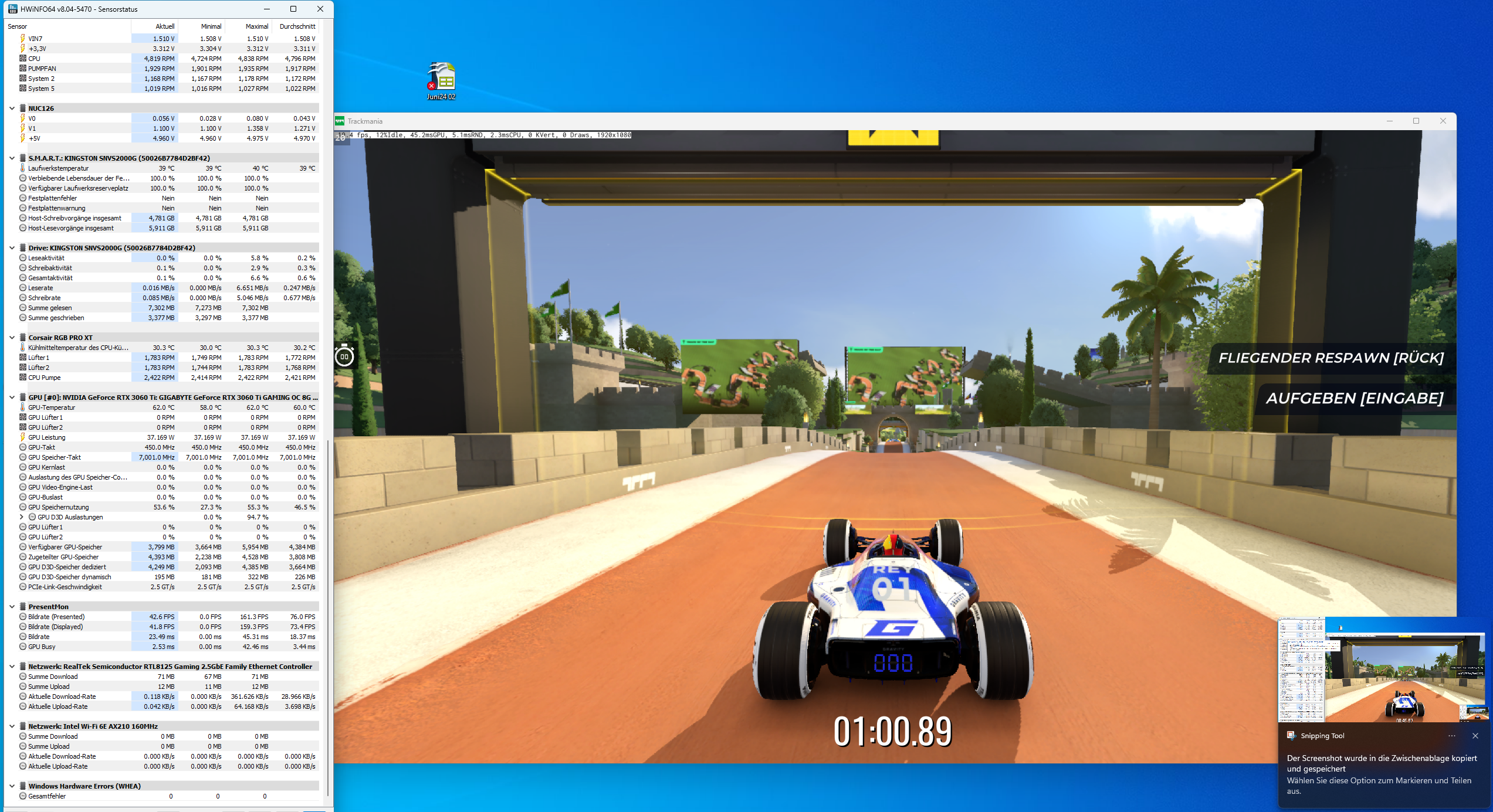

Hab mal die Screenshots der Sensoren beim spielen (in dem Fall Trackmania 2021 was mit 18fps auf niedrigsten einstellungen nur läuft) angehängt.
Die GPU Last liegt bei 0 Prozent. Hast du vielleicht den Monitor am Mainboard angeschlossen und nutzt versehentlich die viel langsamere Intel iGPU?
Edit: ach das ist ne F CPU, kann ja gar nicht sein.
Werden irgendwelche Adapter oder sowas genutzt (DisplayLink…)? Irgendwie wird die GPU nicht genutzt.

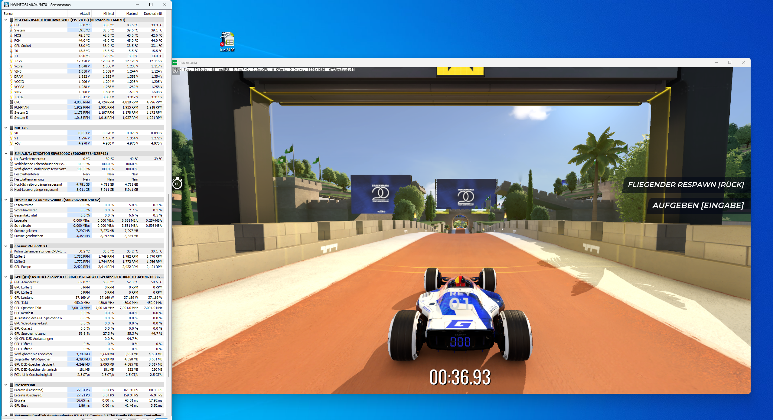

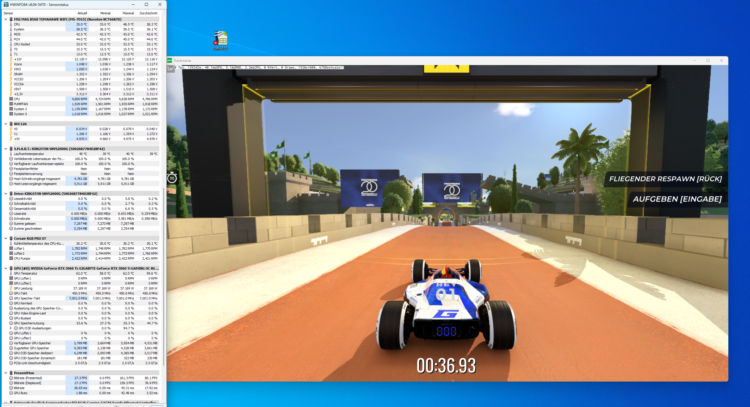

Kannst Du mal irgendwas im Fenster oder so laufen lassen, damit mal Last auf die GPU kommt? Vielleicht hat Trackmania durch das minimieren das Rendering komplett eingestellt, daher 0,0% Last.
So richtig?
Also irgendwas stimmt da gar nicht. Das Spiel nutzt die GPU gar nicht. So als ob ein Software Renderer aktiv ist.

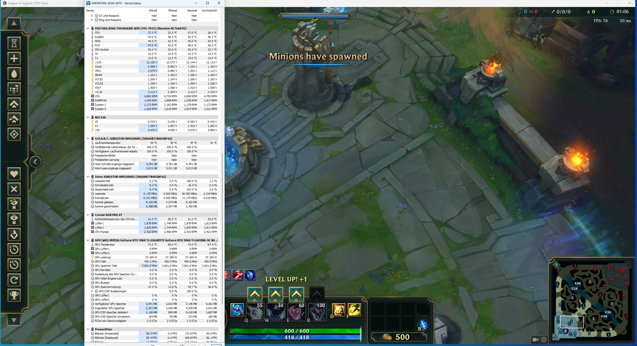

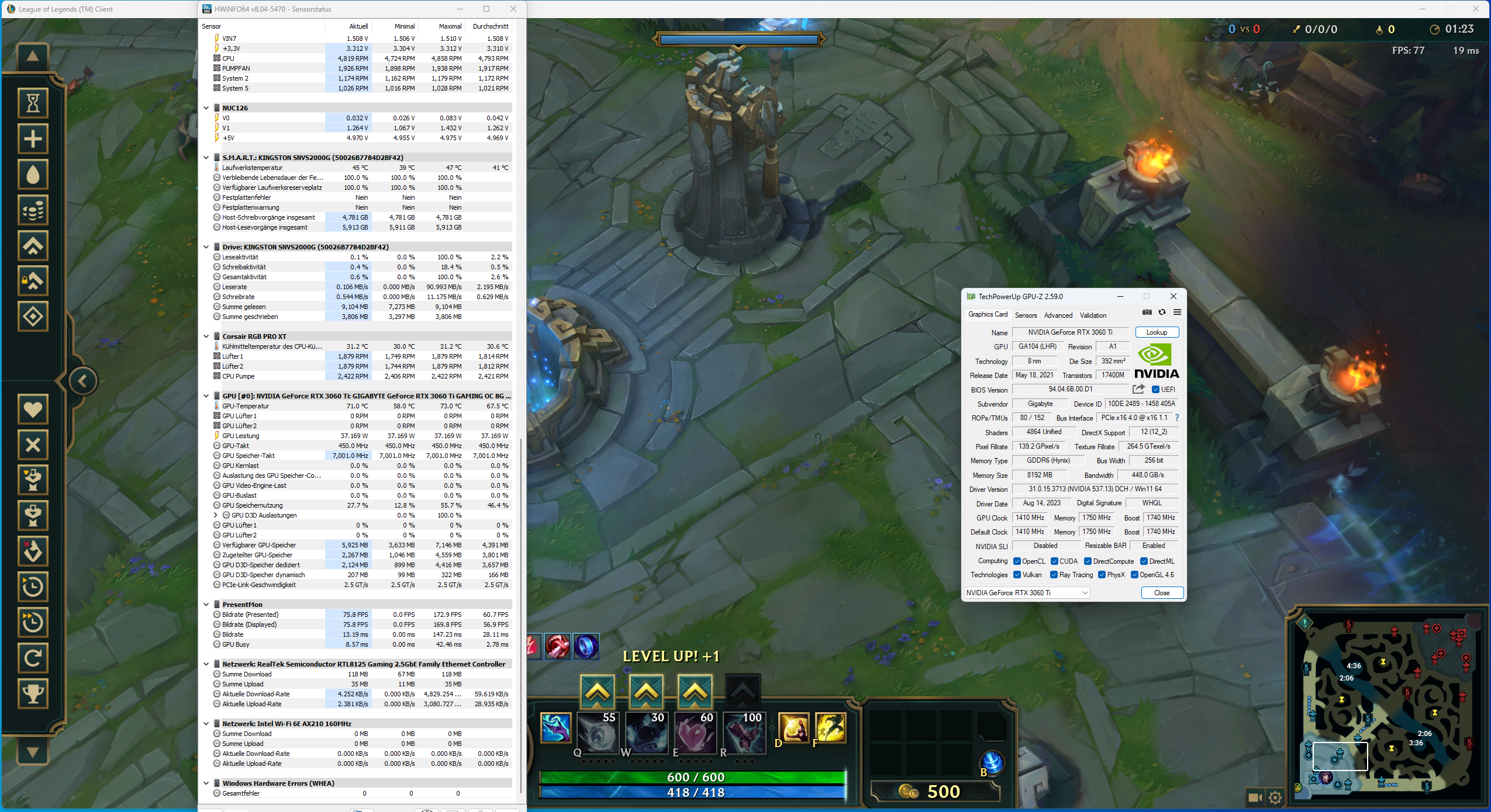

Ist das bei anderen Spielen auch so?

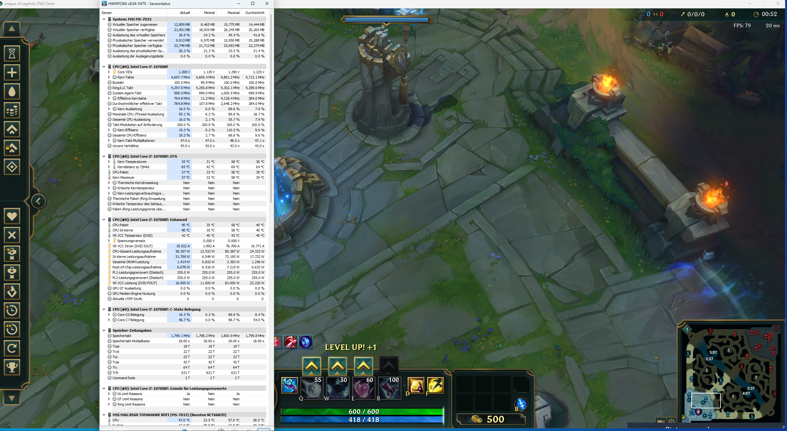

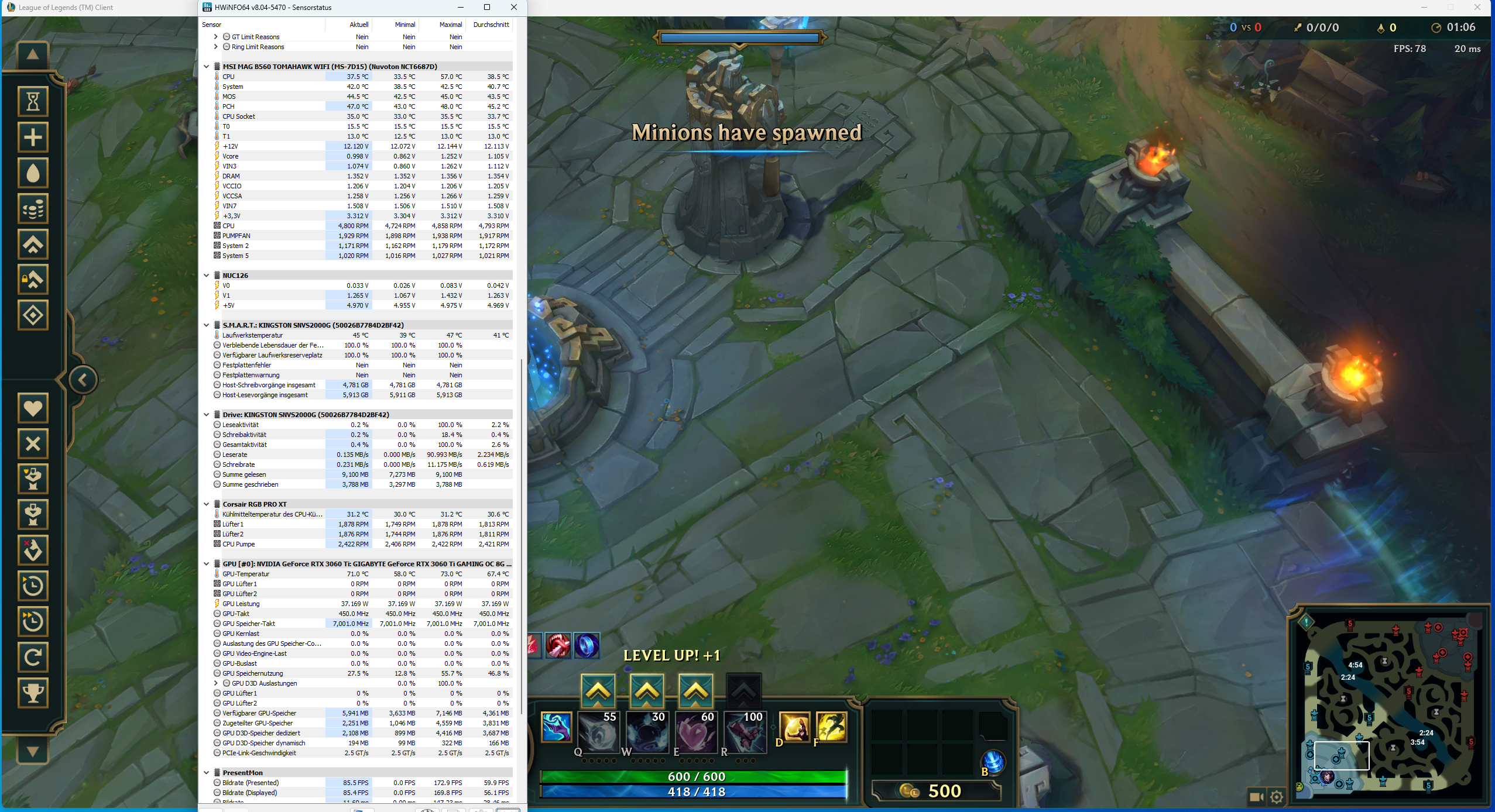

Hab sonst nur LoL getestet das läuft besser aber auch weit unter dem was man erwarten würde.

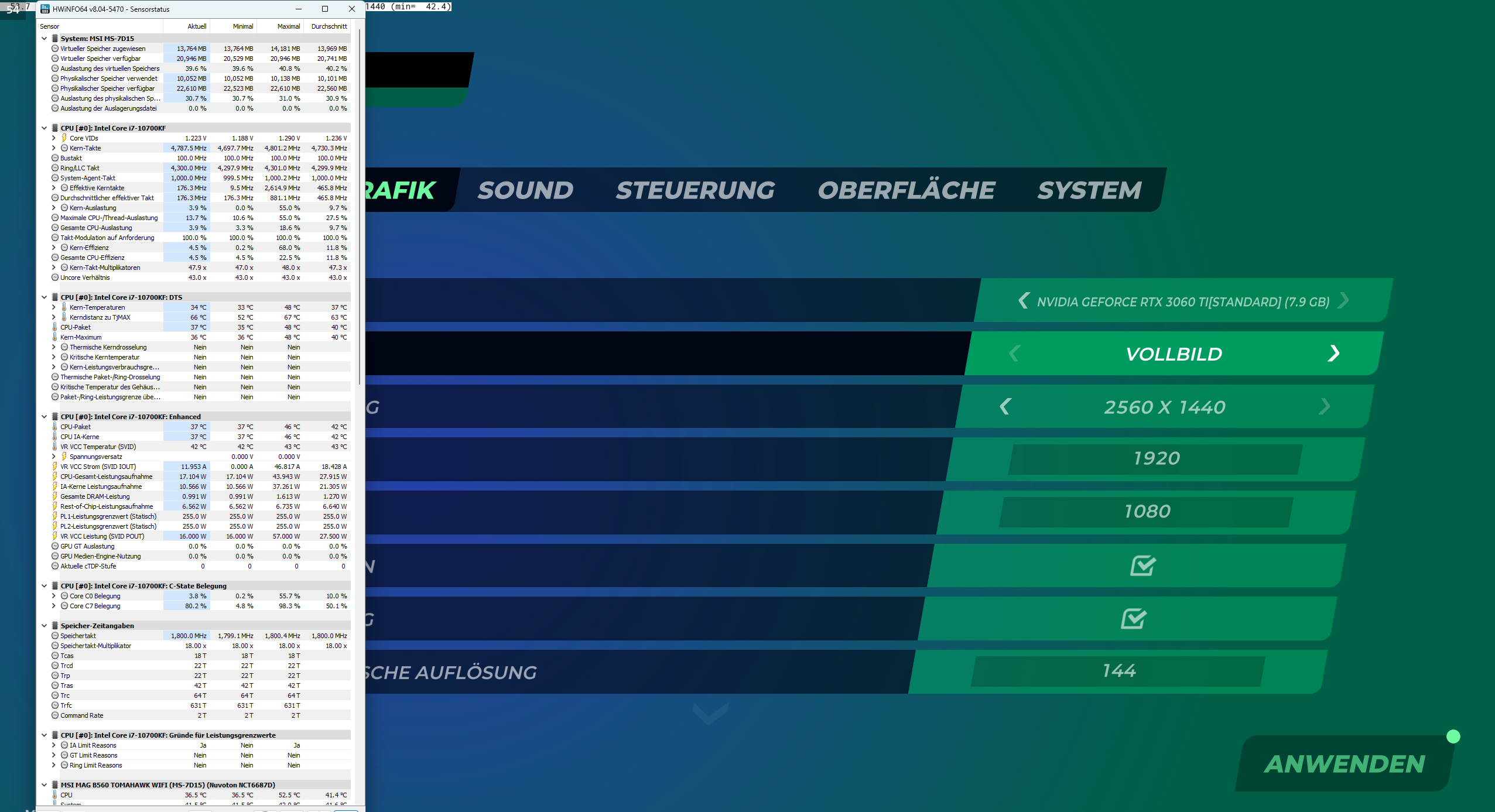

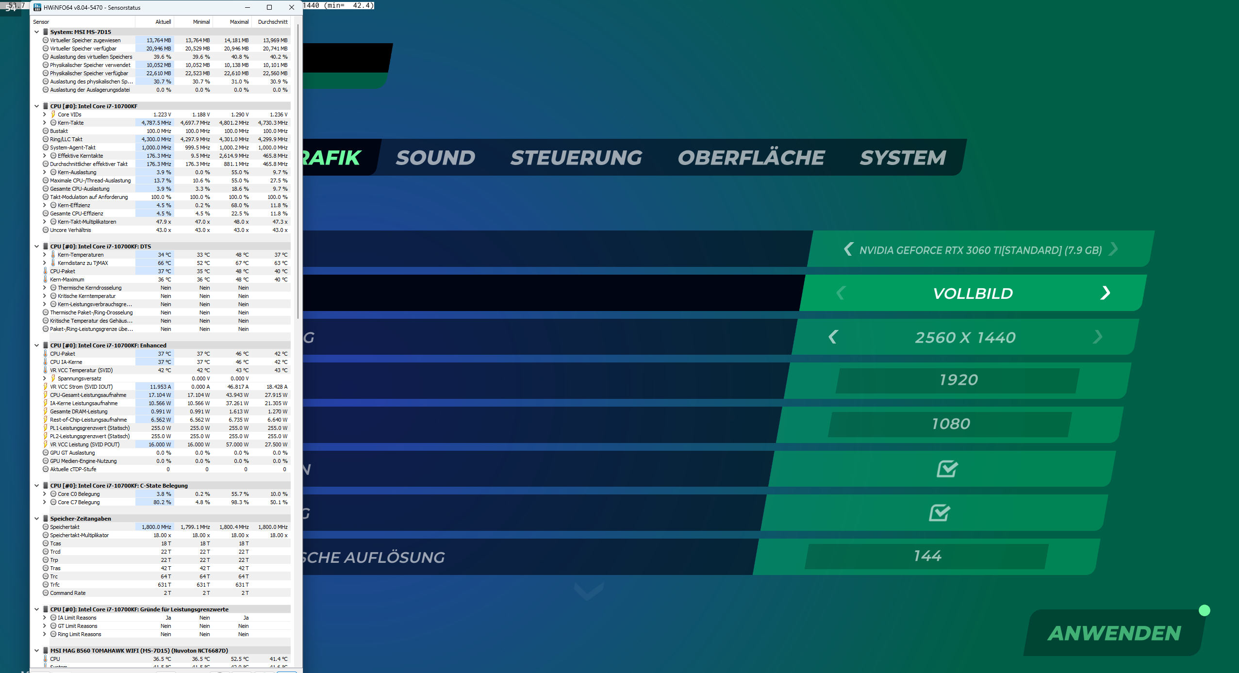

Versetze Trackmania mal in den Vollbildmodus.
Außerdem schaue im Grafikmenü von Spielen mal nach. Dort wird häufig der aktive Grafikrenderer (also die Karte) angezeigt.
Hast du irgendein AAA-Spiel (Cyberpunk 2077, Elden Ring, Forza Horizon, etc.), das deinem System mal richtige Leistung abverlangt?
Um die Fehlerquellen zu minimieren und das Setup zu vereinfachen, würde ich solche Test nur mit 1 verbundenen Monitor machen.
Wenn das System mal läuft, kann man den 2. Monitor wieder anhängen.
Habe bei Anzeigegerät die 3060 ausgewählt (hab auch keine anderen Optionen)
Als ich gerade den 2 Monitor ausgeschaltet habe sind beide Bildschirme Schwarz geworden und haben kein Signal angezeigt wenn ich ihn wieder einschalte kommt erst wieder ein Bild, dann hab ich den M27Q ausgeschaltet und der Pc hat sich neu gestartet. Hab bisschen rumprobiert und anscheinen bekomme ich nur Bild wenn beide Bildschirme eingeschaltet sind.

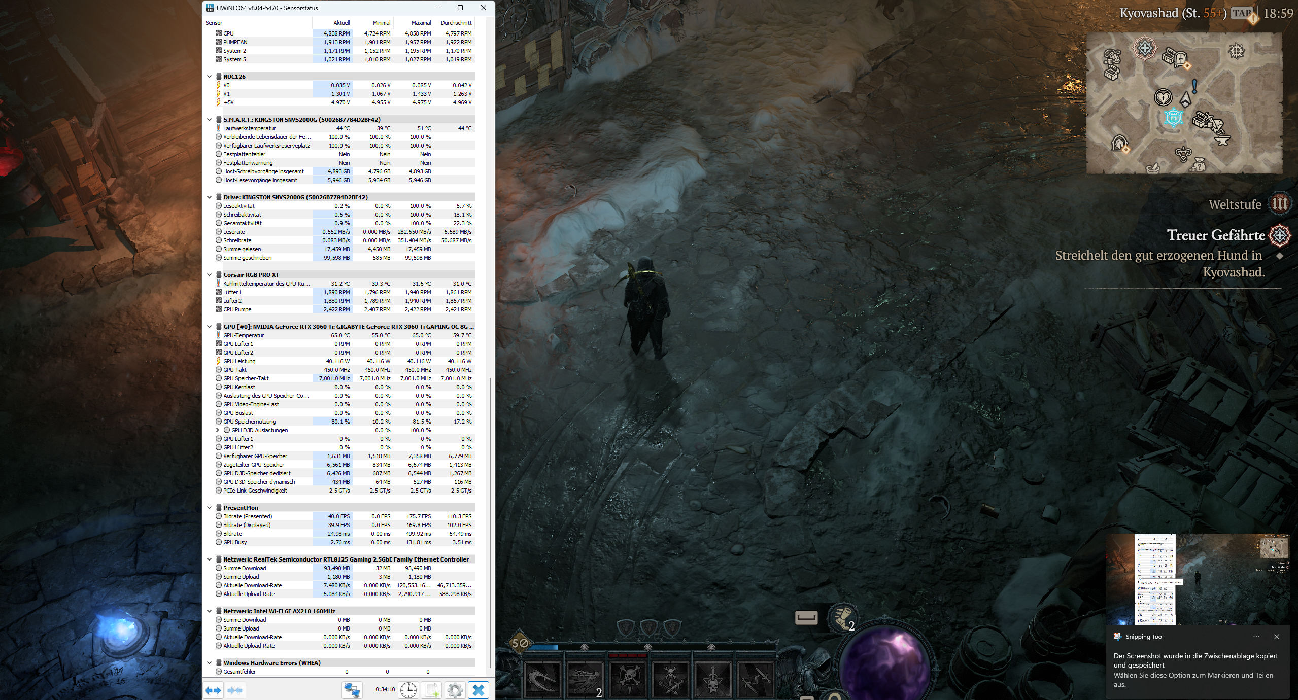

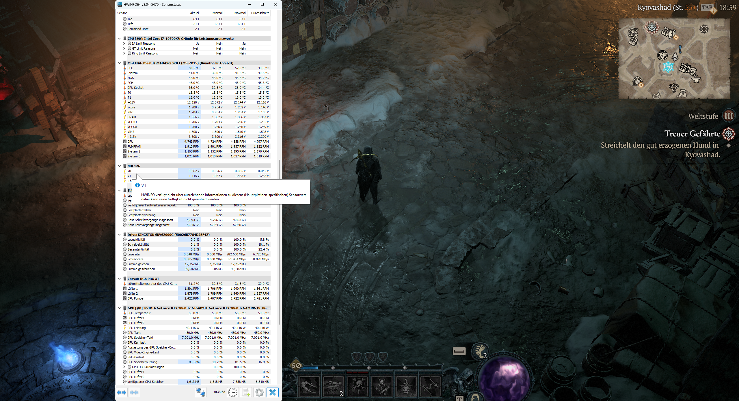

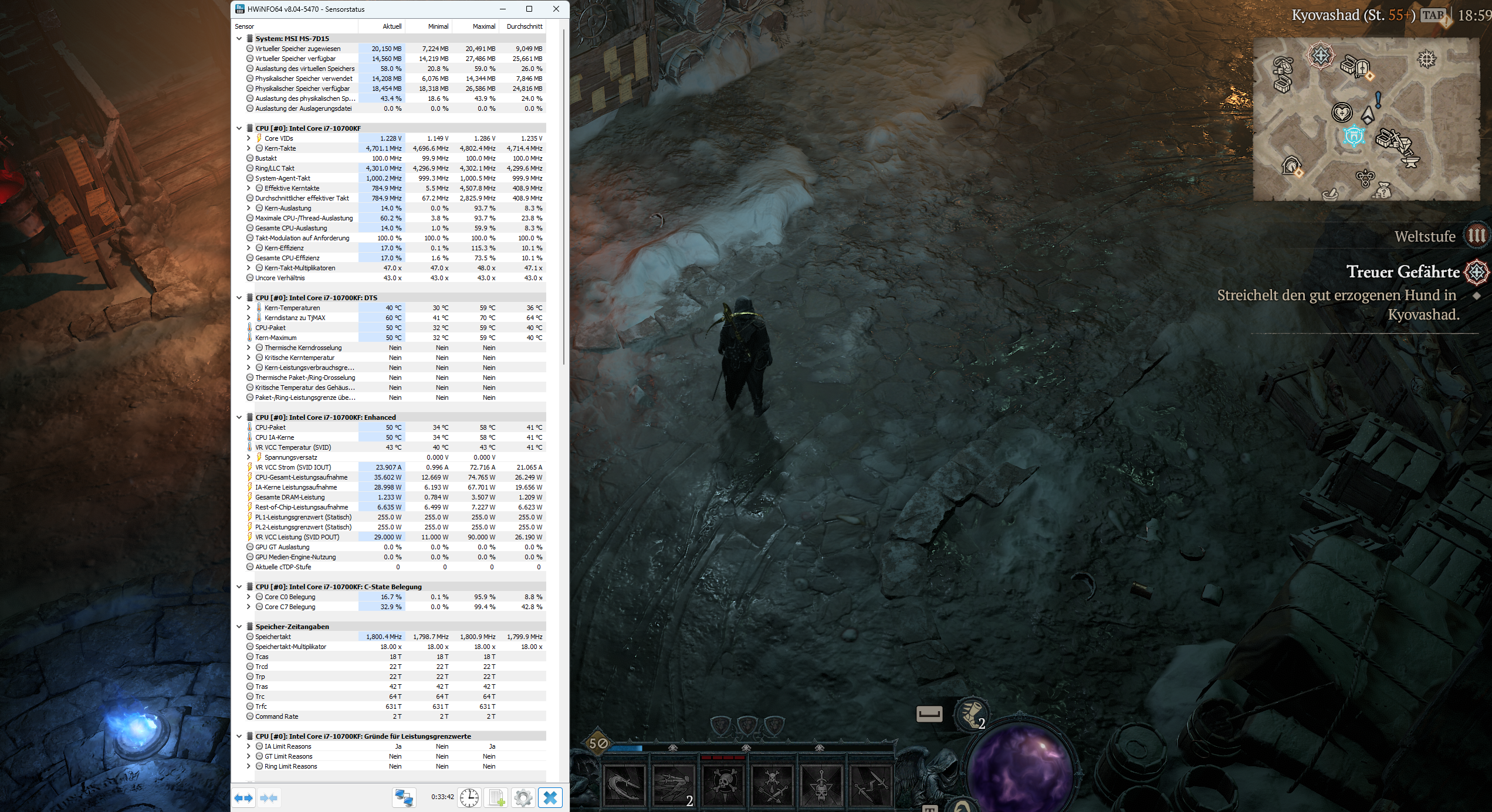

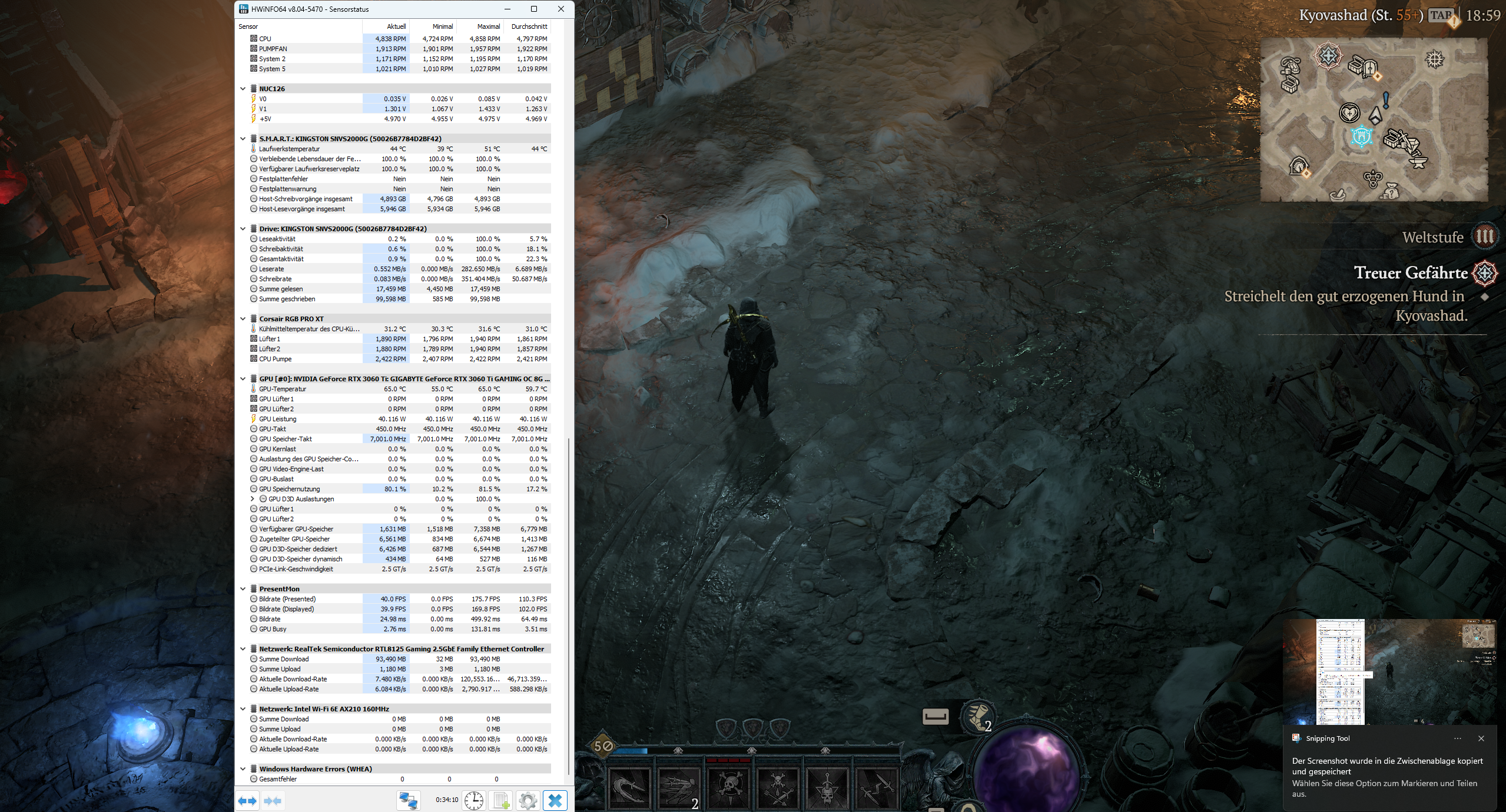

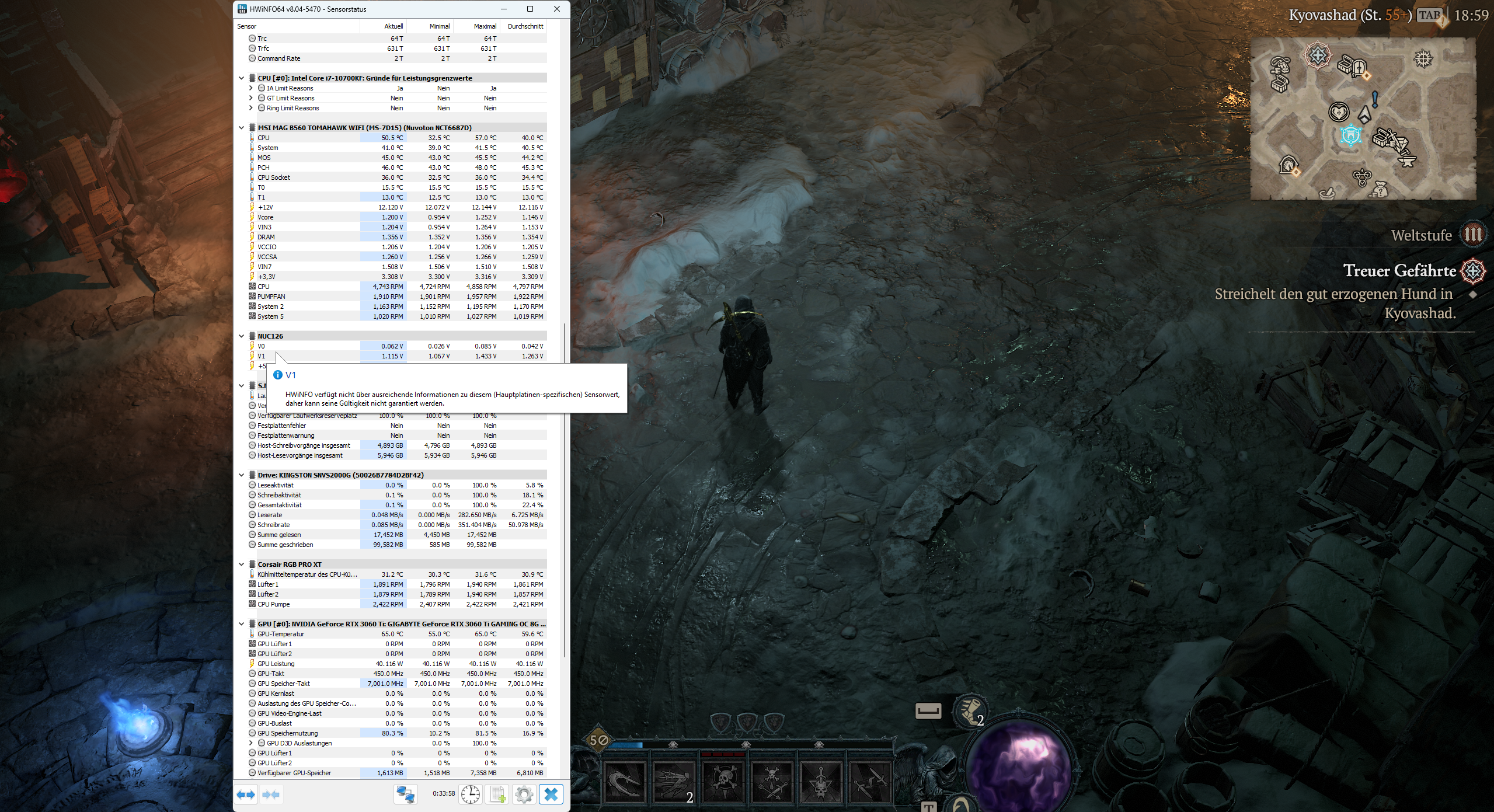

Edit: Screenshots von Diablo4 hinzugefügt. Die 3060 ist als Anzeigegerät ausgewählt.
Sieht nichts wirklichSchlecht aus, die Karte wird nur so garnicht genutzt.

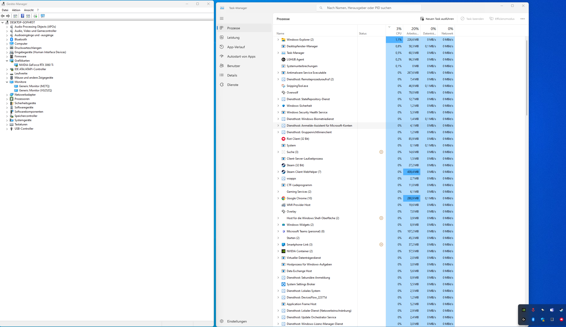

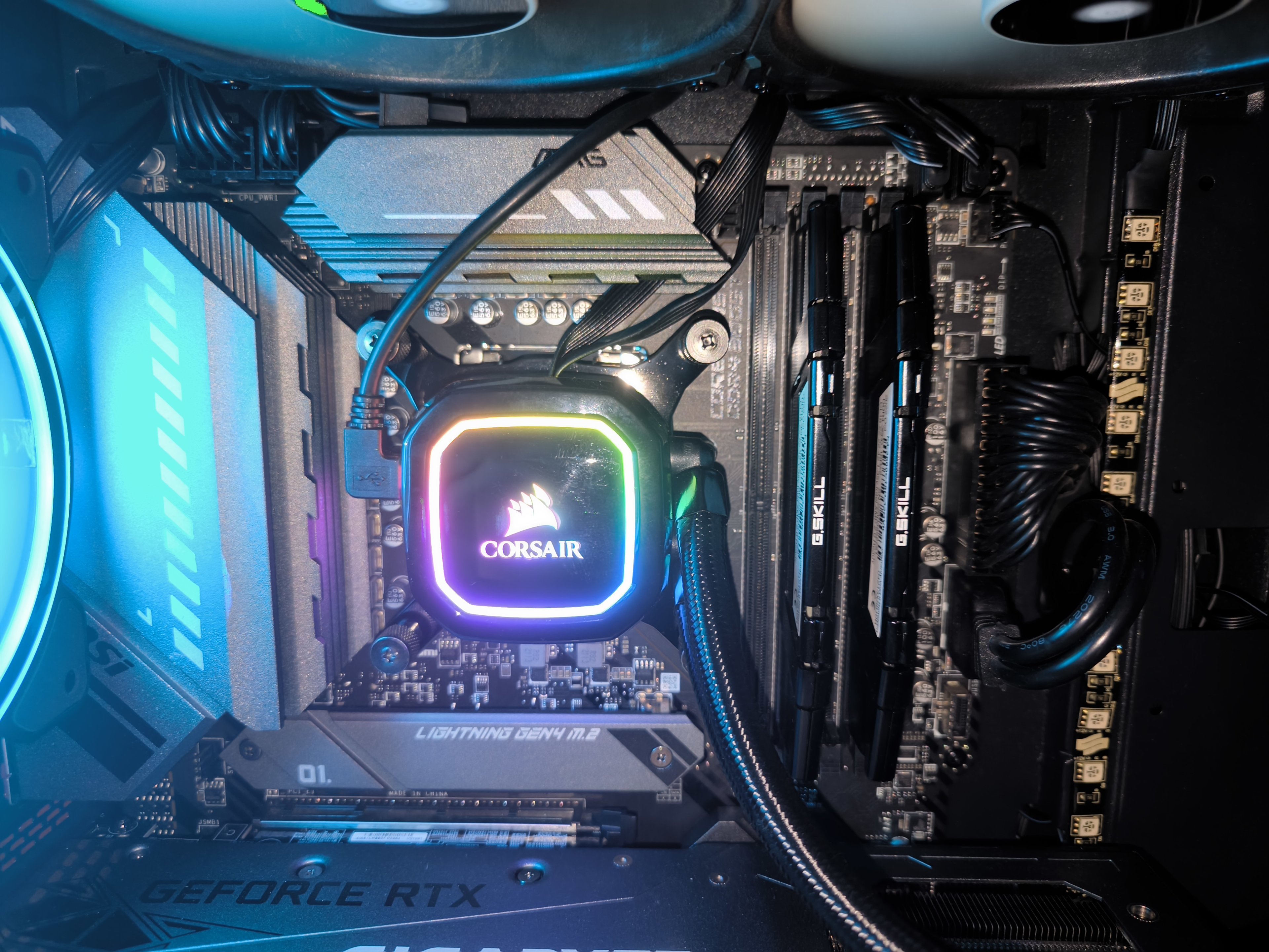

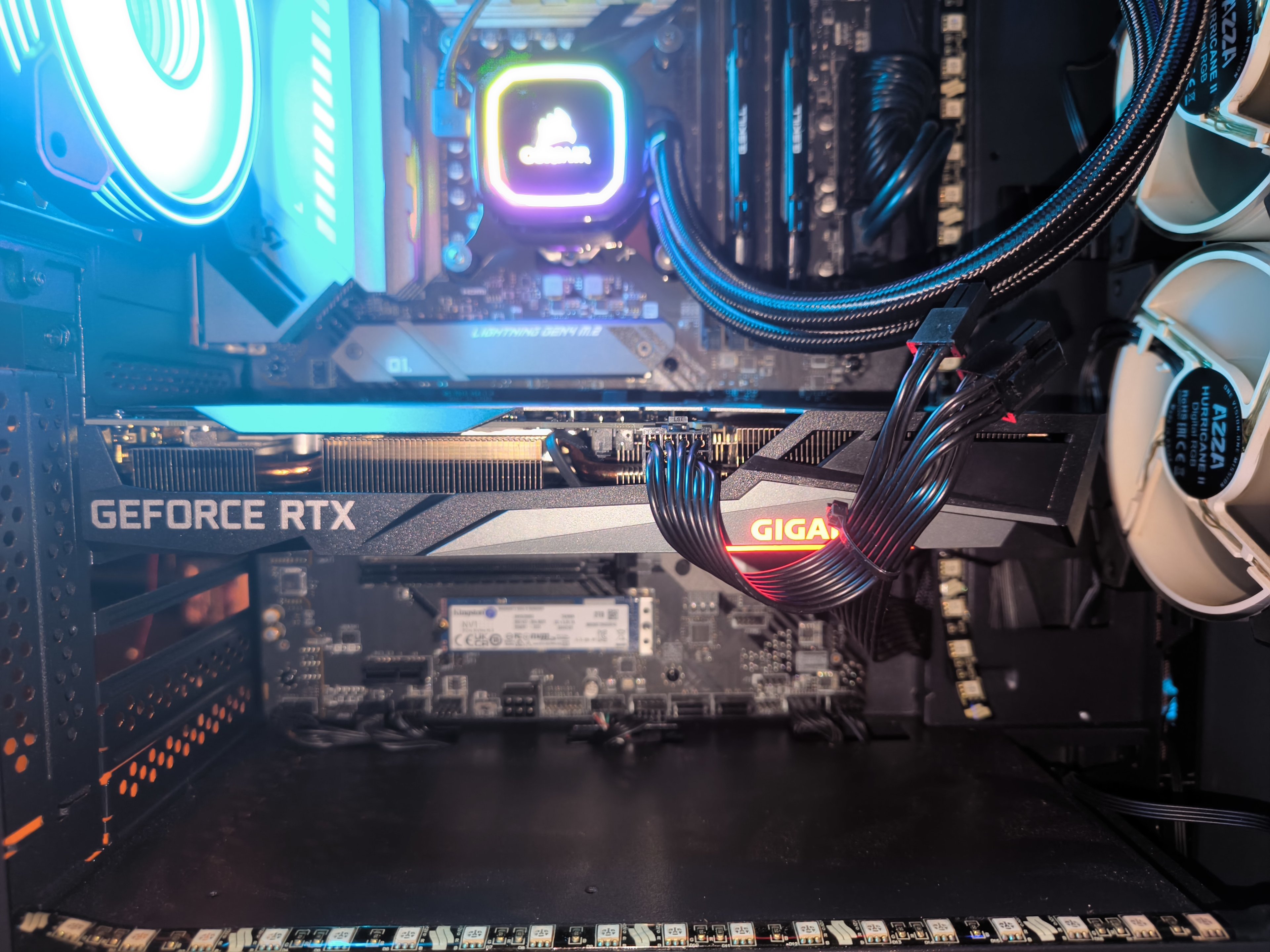

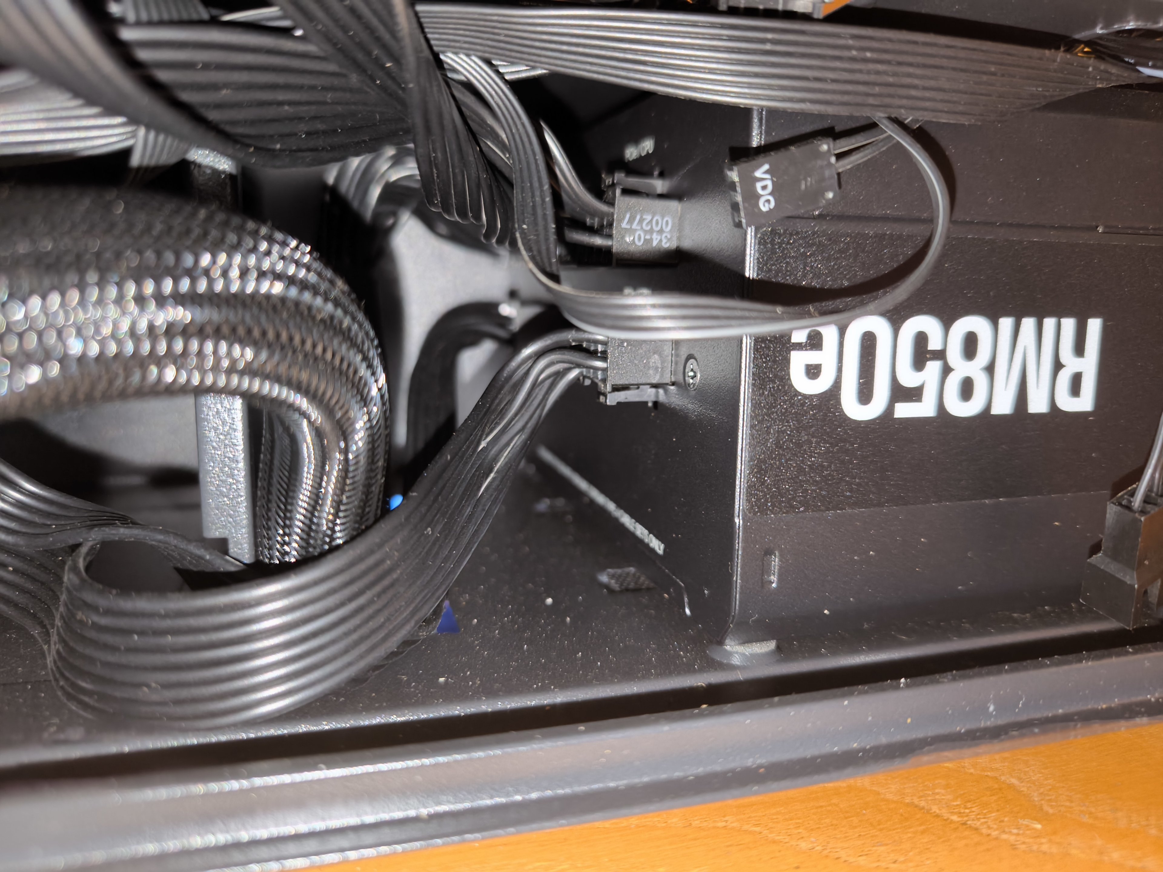

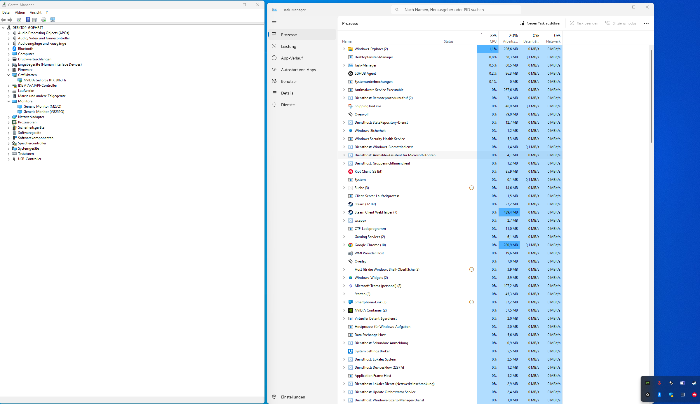

Was ist alles im Gerätemanager unter Grafikadapter oder wie das bei Windwos heißt? Ich würde bei dem System auch mal Linux versuchen, wie die KArte sich da verhält, Falls kein Steam Spiel vorhanden sein sollte, das konto ist kostenloß und es gibt unzählige Demos, die man testen kann. Zudem ist es mit Steam am einfachsten.
Welche Software läuft alles mit? Nicht nur so keine sagen, sondern alle genau auflisten bitte. Taskmanager Prozesse Tab könnte auch Info geben, auch an die dinger unten rechts in der Taskleiste bei der uhr denken. irgendwas bremst da gewaltig, oder die karte hat nen vram temperaturproblem? Ne kann eigentlich auch nciht sein, die bekommt ja nichtmal ne Auslastung der GPU...

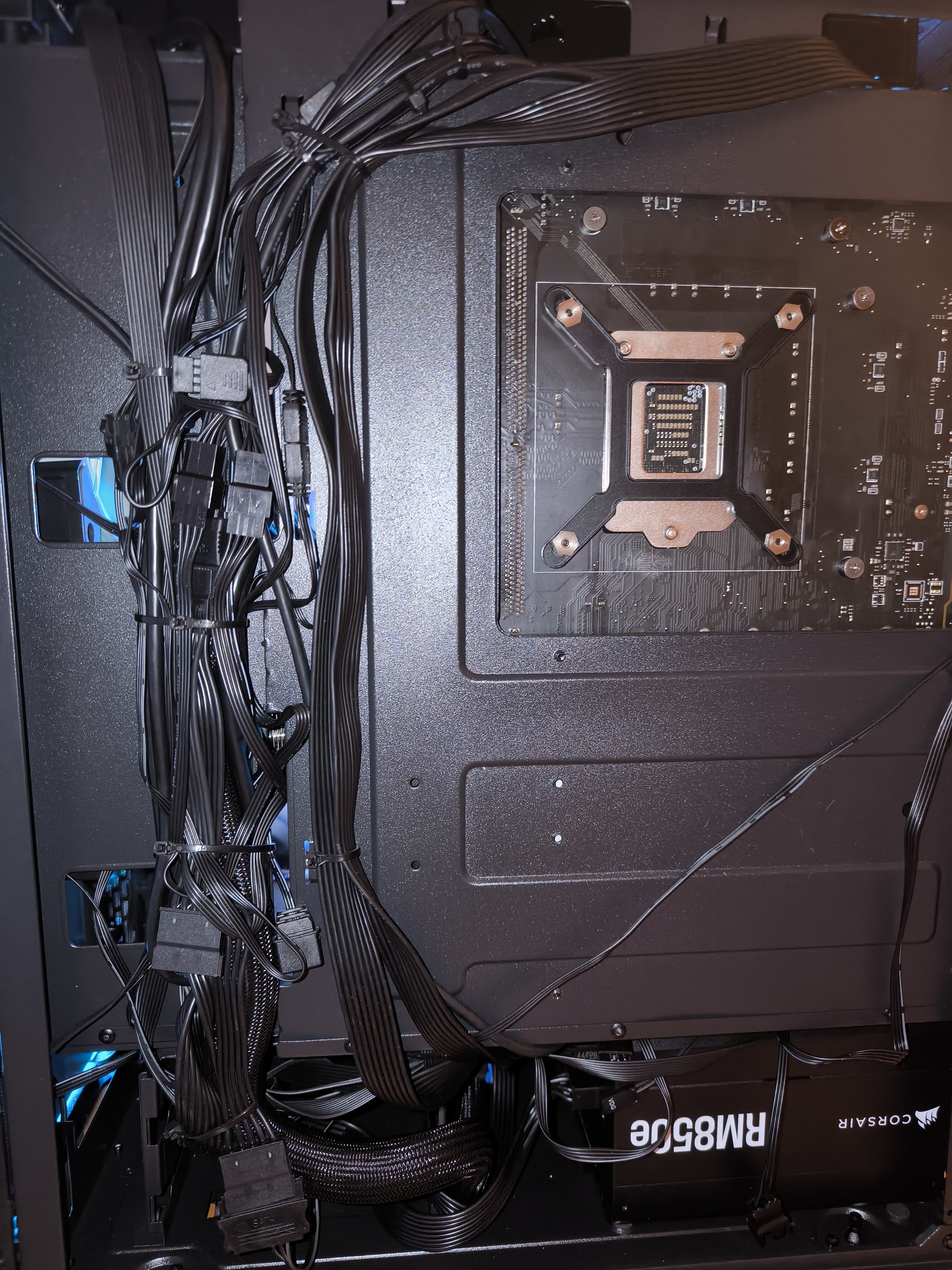

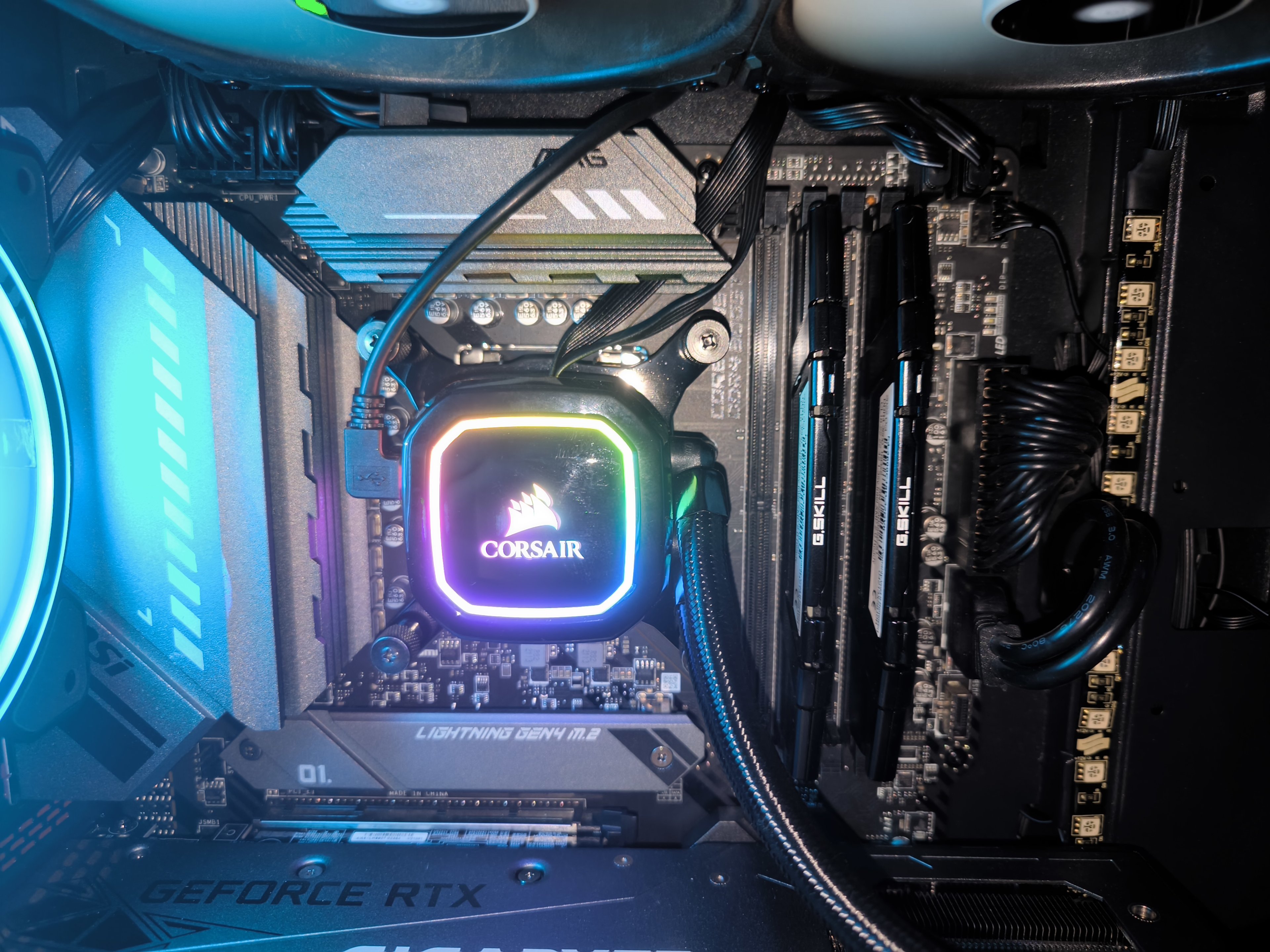

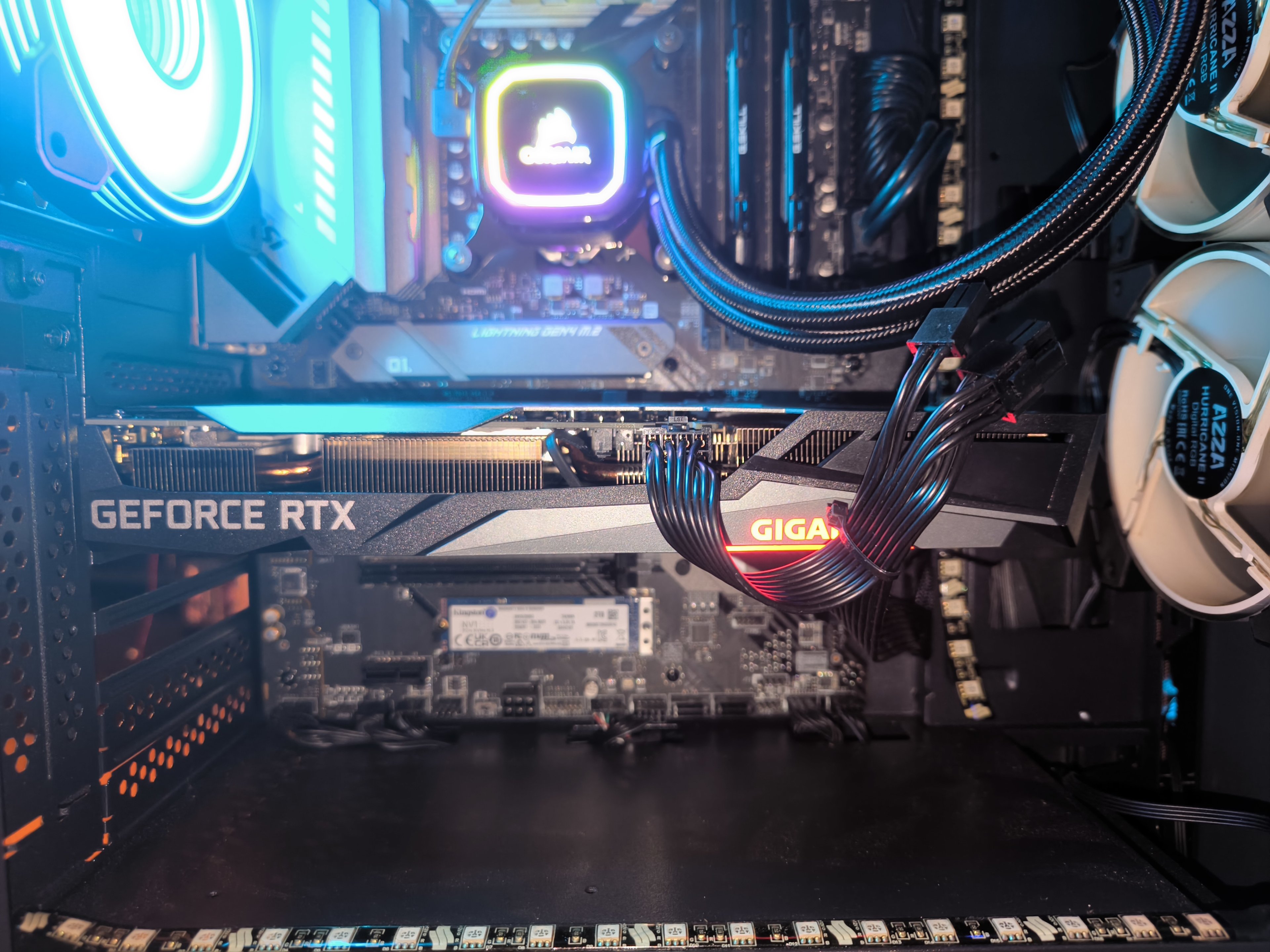

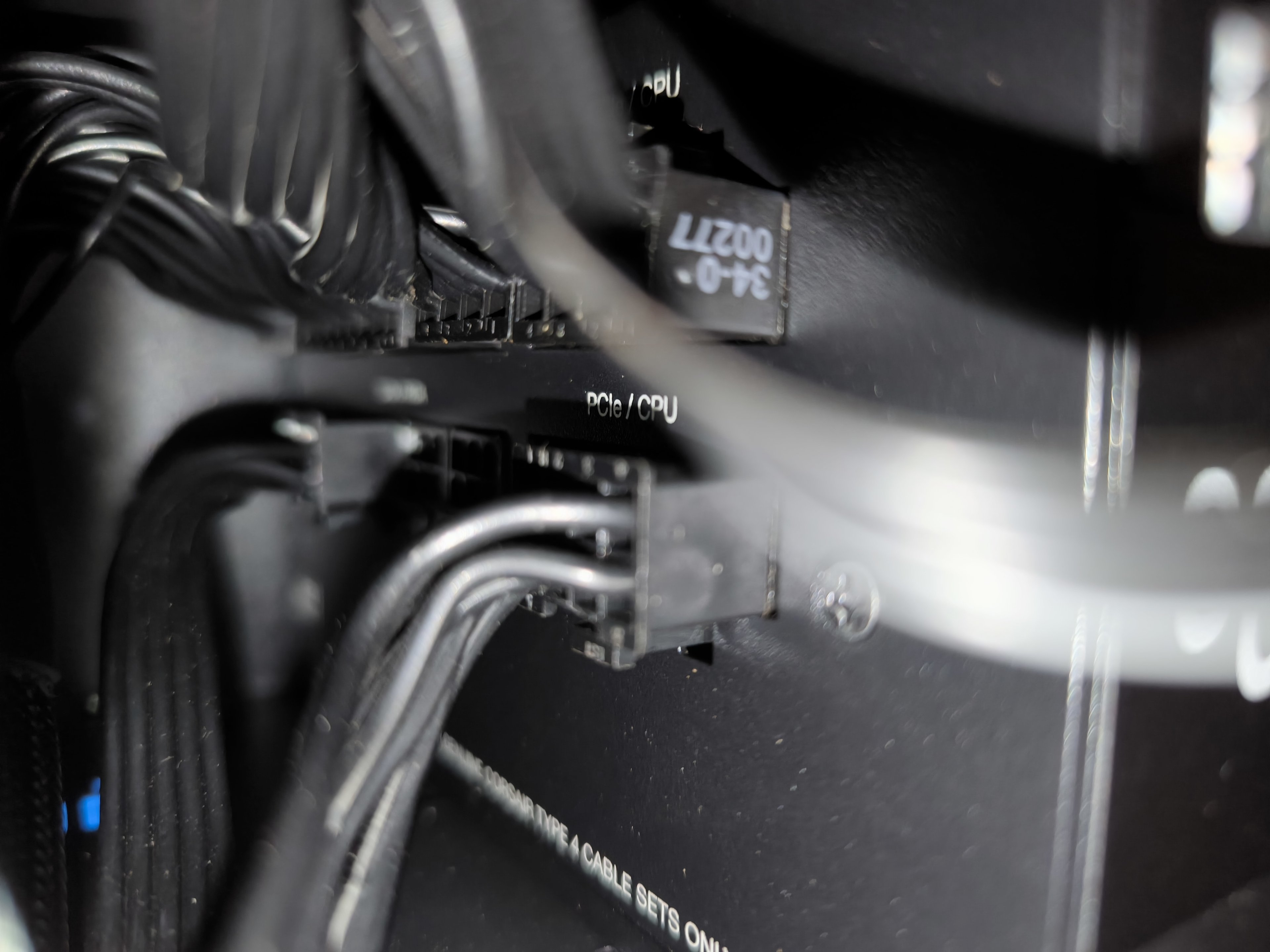

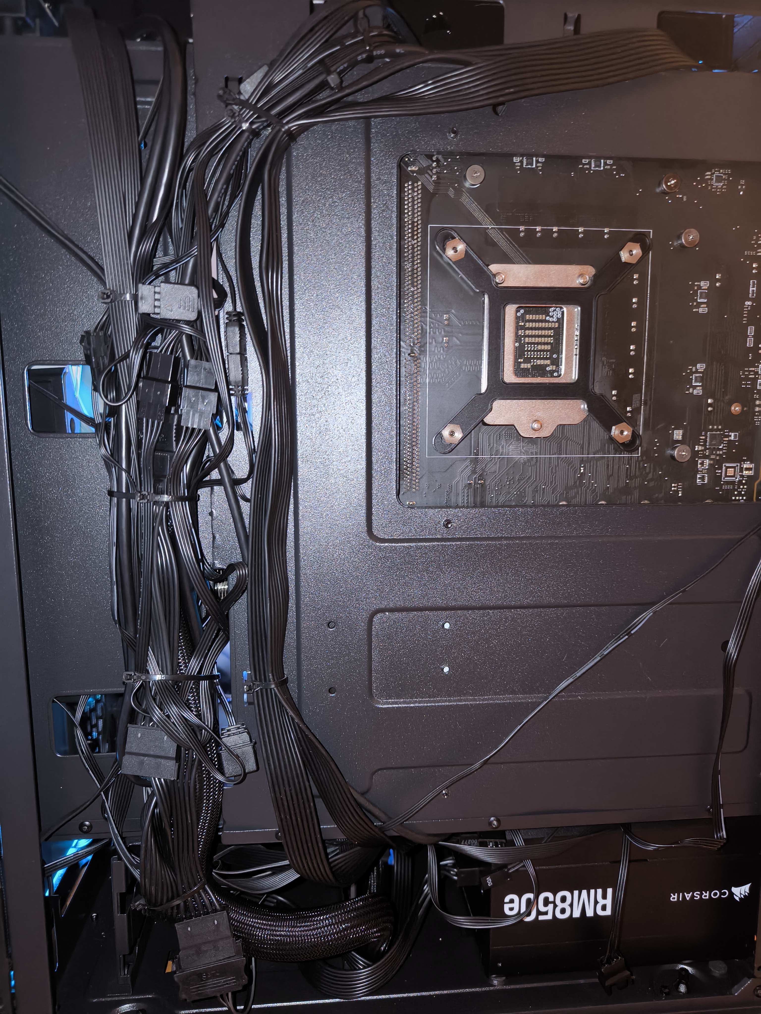

Bilde r vom Innenleben wären auch mal nicht schlecht, gerade sucht man ja nach irgendwas offensichtlichem...
Edit:
Ehm, nurmal so, ist das cloudgaming? Da ist doch nen saftiger up und download, da wäre eine komplett unbelastete Grafikkarte auch kein Wunder.

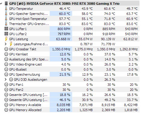

Zum Vergleich mal die Werte meiner RTX 3080 von heute:

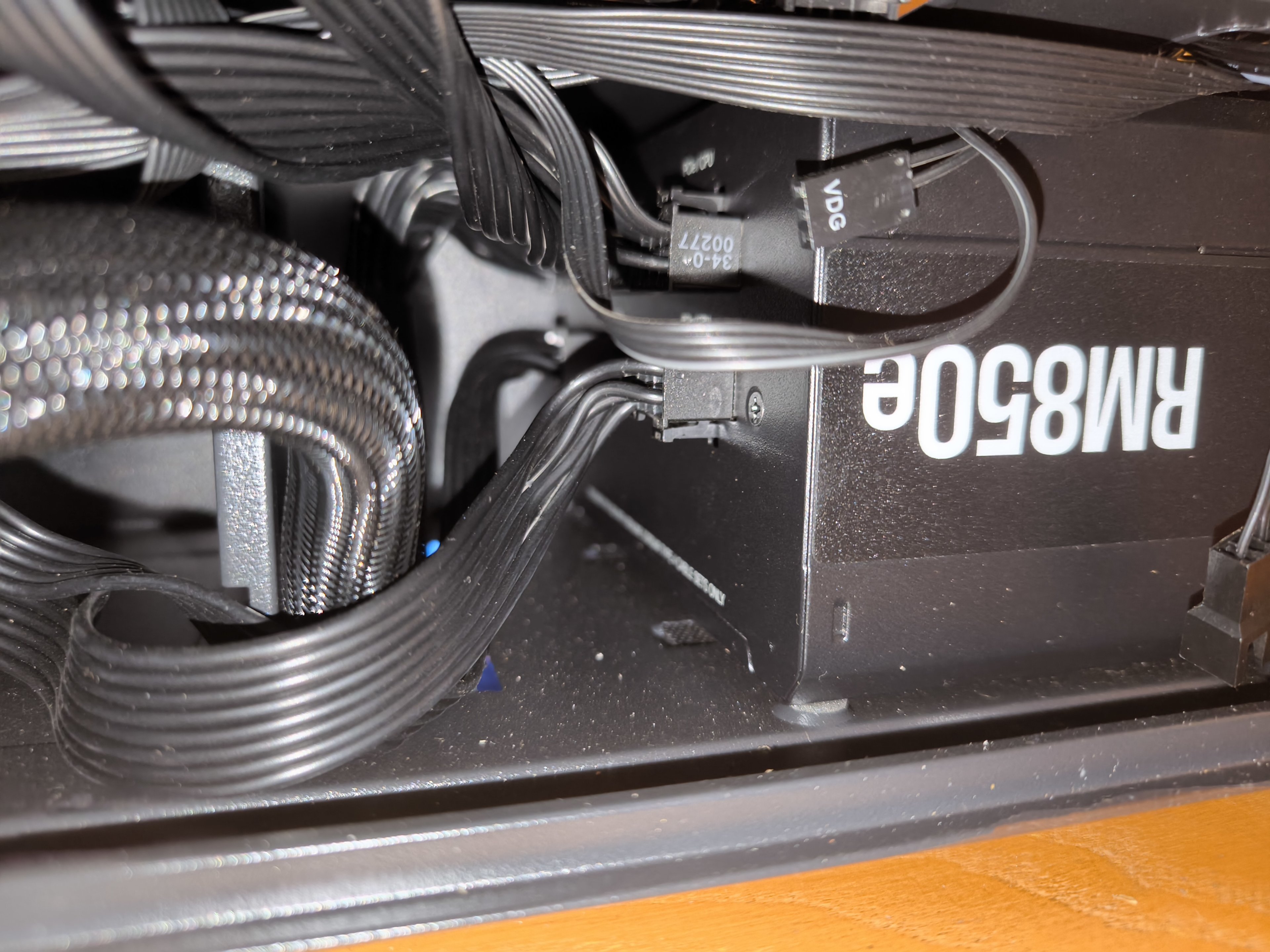

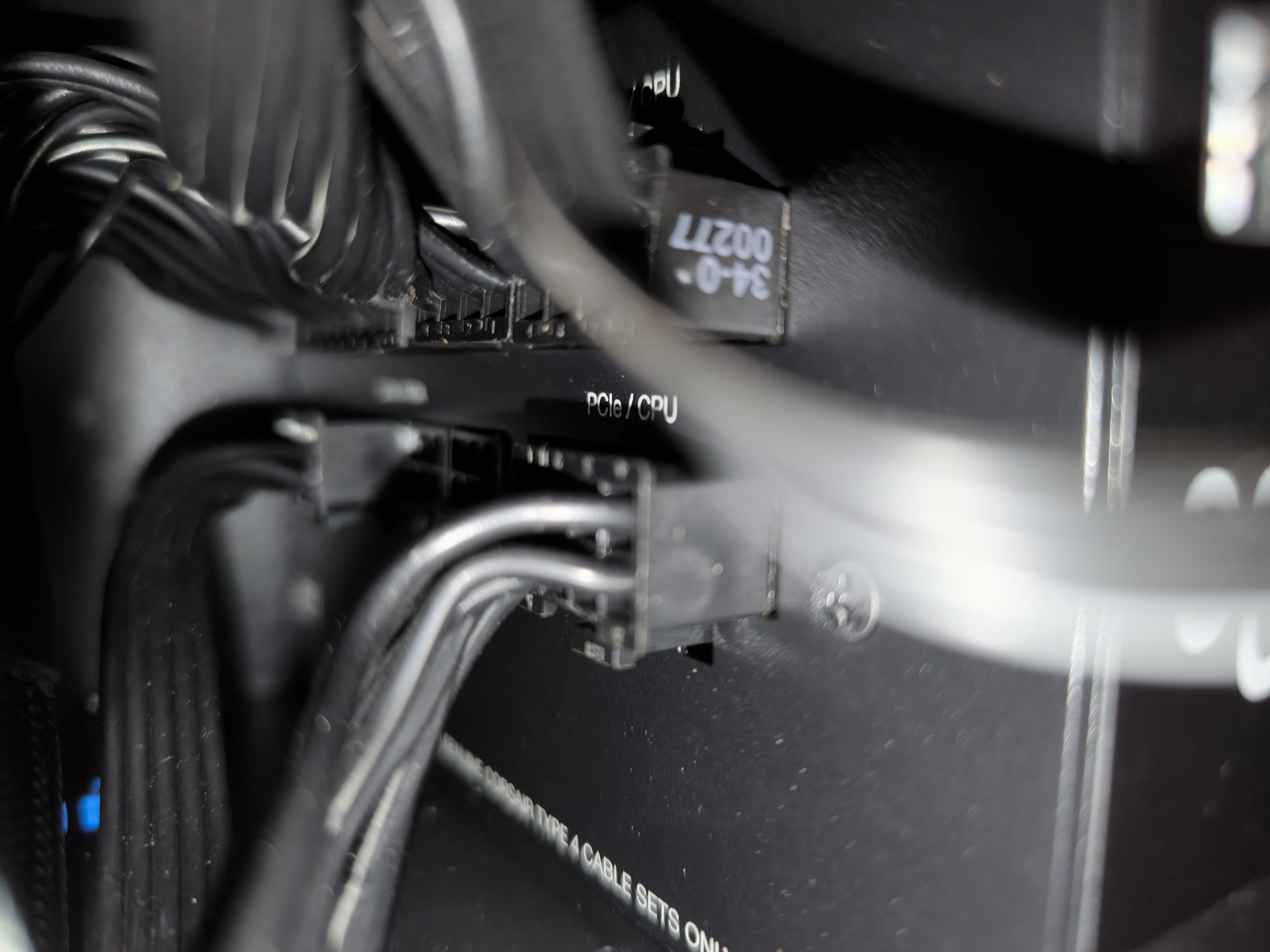

Bilder vom Innenleben wären auch mal nicht schlecht, gerade sucht man ja nach irgendwas offensichtlichem...
Edit:
Hab Bilder vom Innenleben Geräte Manager und Task Manager mal angehangen. Hoffe das passt so.
Ist kein Cloud gaming die spiele laufen von der festplatte aus.
