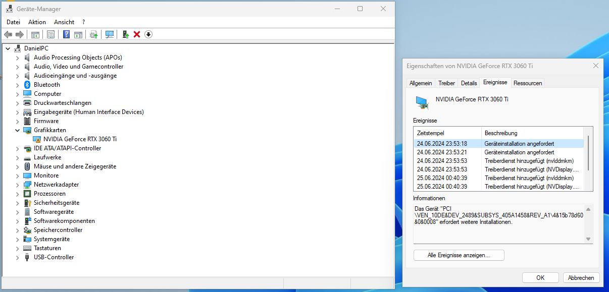

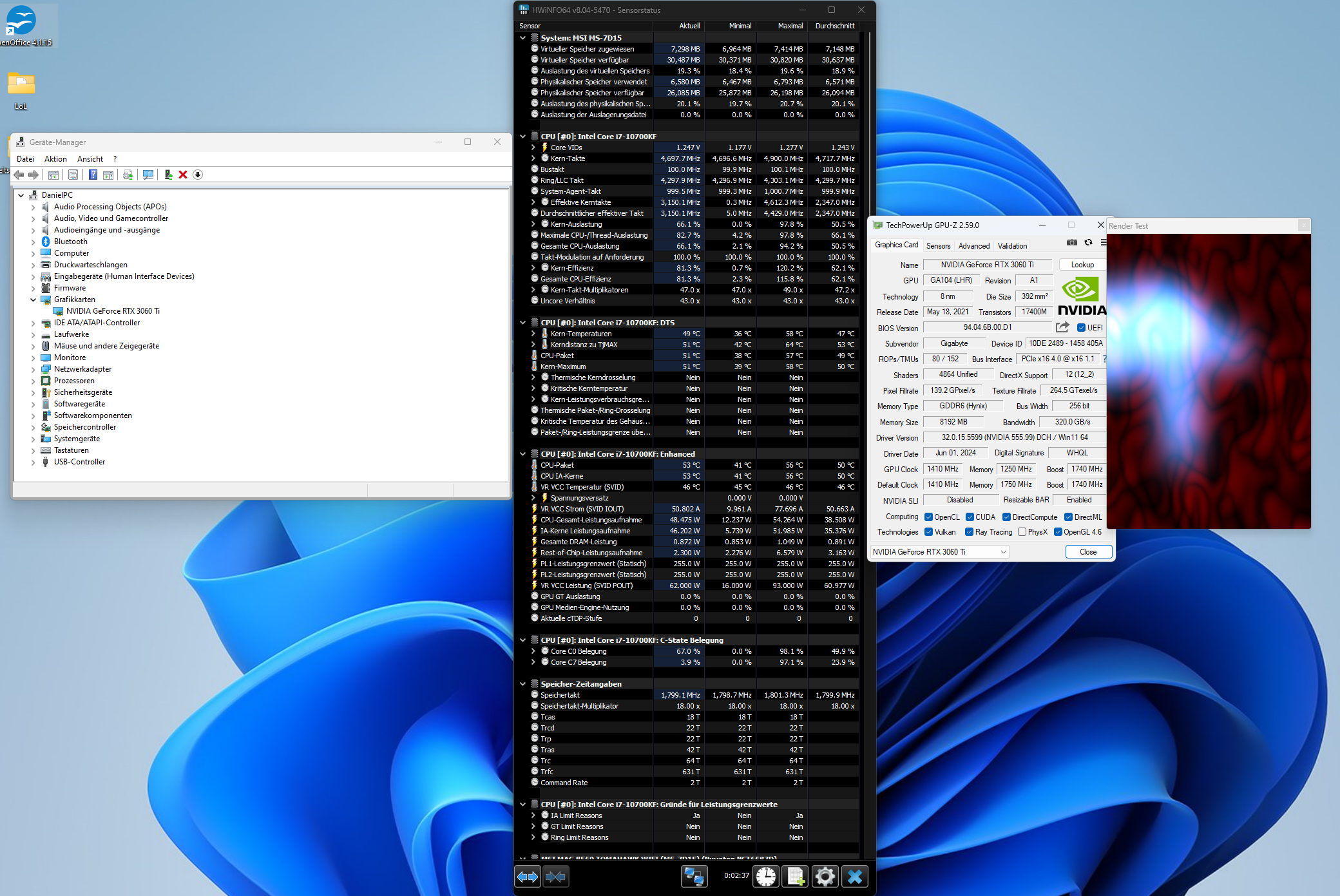

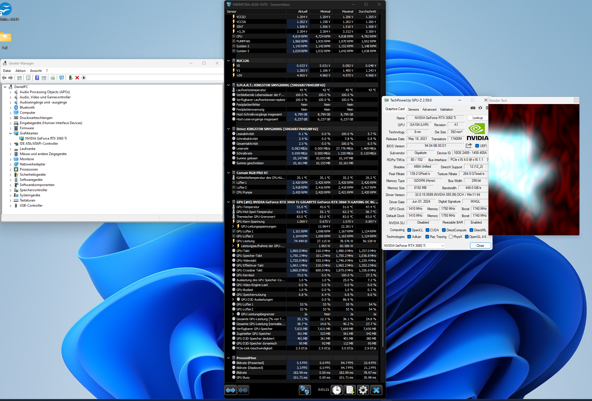

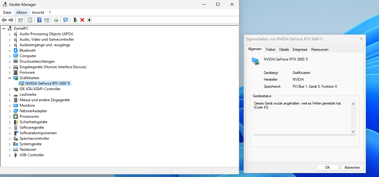

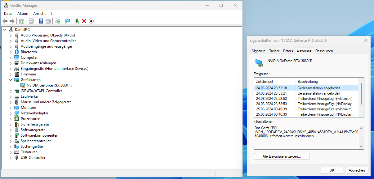

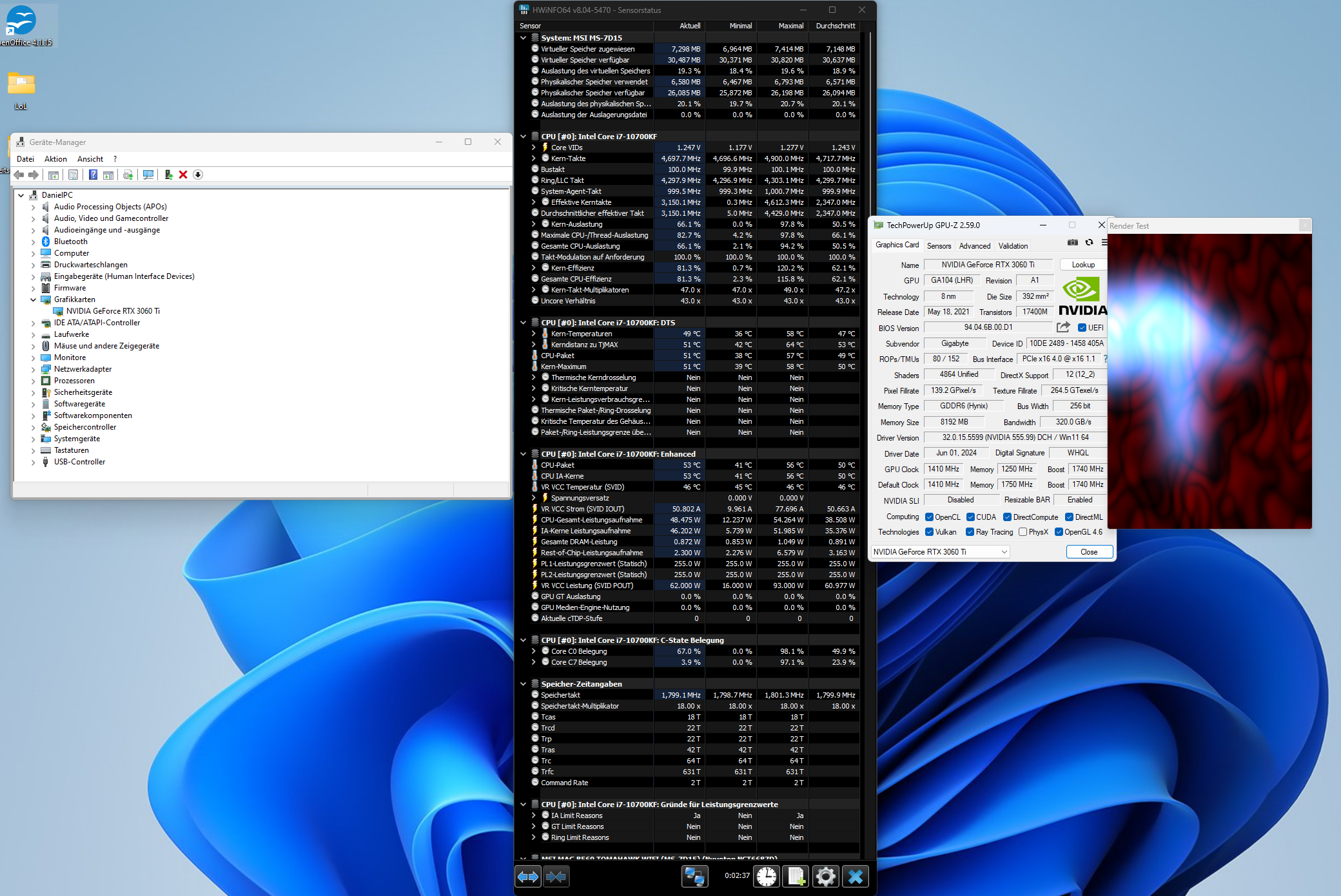

Sorry erstmal das ich nicht früher auf die Idee kam, aber ich hab mal wieder den aktuellsten Treiber Installiert um zu sehen wie die werte in Hwinfo etc. sich ändern.
Nach der Installation hab ich im Geräte Manager eine Fehlermeldung erhalten (SC 1+2) nachdem ich dann den PC neu gestartet habe war die Fehlermeldung weg aber mein Pc läuft wie ursprünglich gesagt extremst langsam dann, selbst die Maus ruckelt und nur das Startmenü zu öffnen dauert mehrere Sekunden. Hab aber in dem Zustand trotzem mal Gpu-z und Hwinfo gestartet und siehe da die GPU wird genutzt. Spiele kann ich keine starten ohne das der PC abstürzt.
