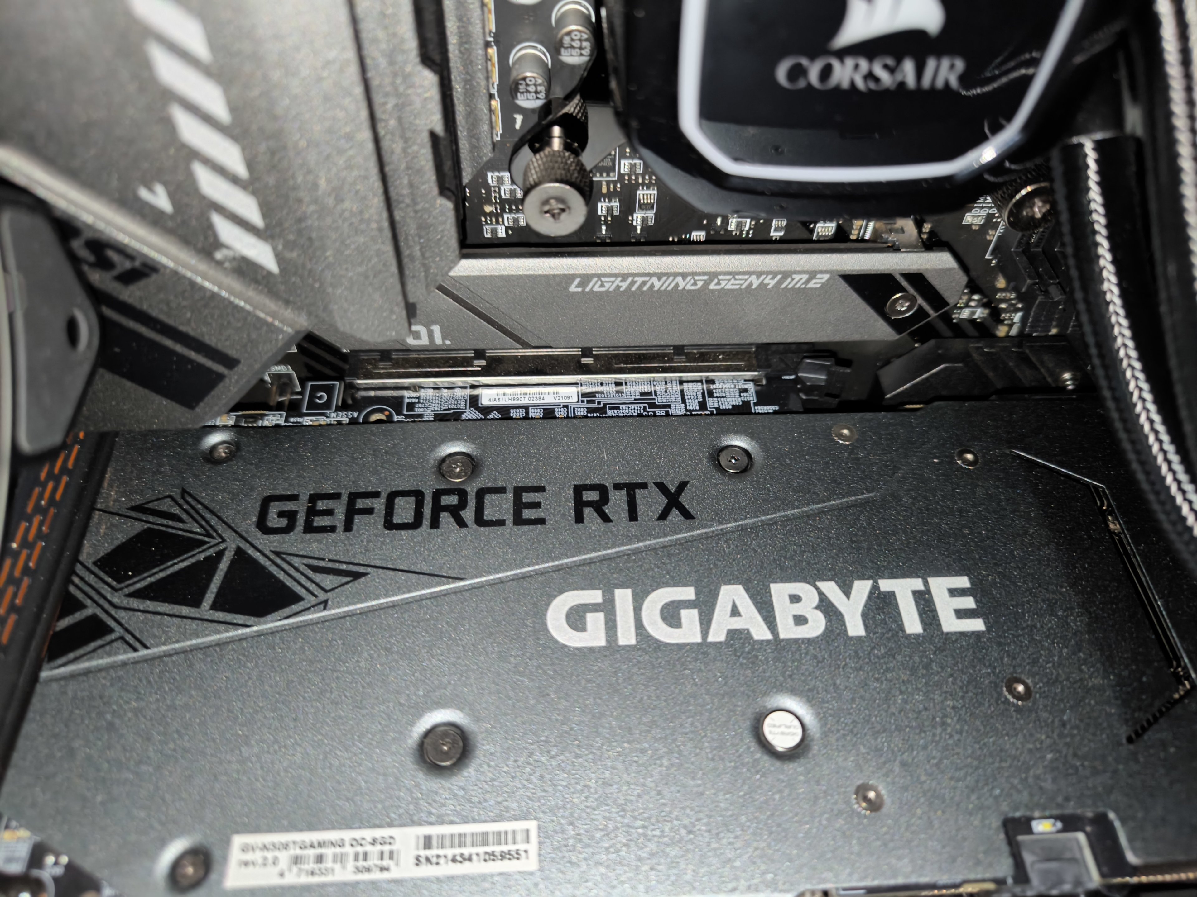

Zwei Dinge sind mir an deinen Fotos aufgefallen:

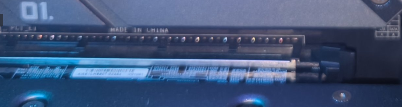

1. Ist die Verriegelung des PCIe-Splots wirklich eingerastet? Das kann ich nicht genau erkennen.

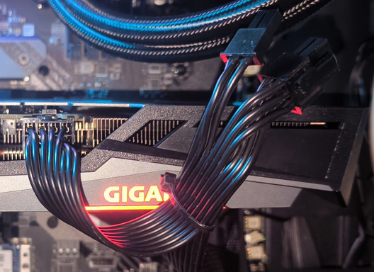

2. Kann es sein, dass die Karte gar nicht richtig mit Strom versorgt wird?
Wo sind z.B. die Kabel angeschlossen, die von der Seite der Karte kommen?

Sieht für mich nach nem Y-Kabel aus, wobei nur ein 8 Pin verwendet wird, unter dem Gigabyte Logo Richtung Board ist daabei die Herkunft der Leitung vom Netzteil. scheinbar irgendwo auf der Rückseite entlang geführt.
OK, wenn das so eigentlich richtig ist, würde ich mal die anderen Stecker anschließen, um einen Defekt dieser Steckerseite auszuschließen.

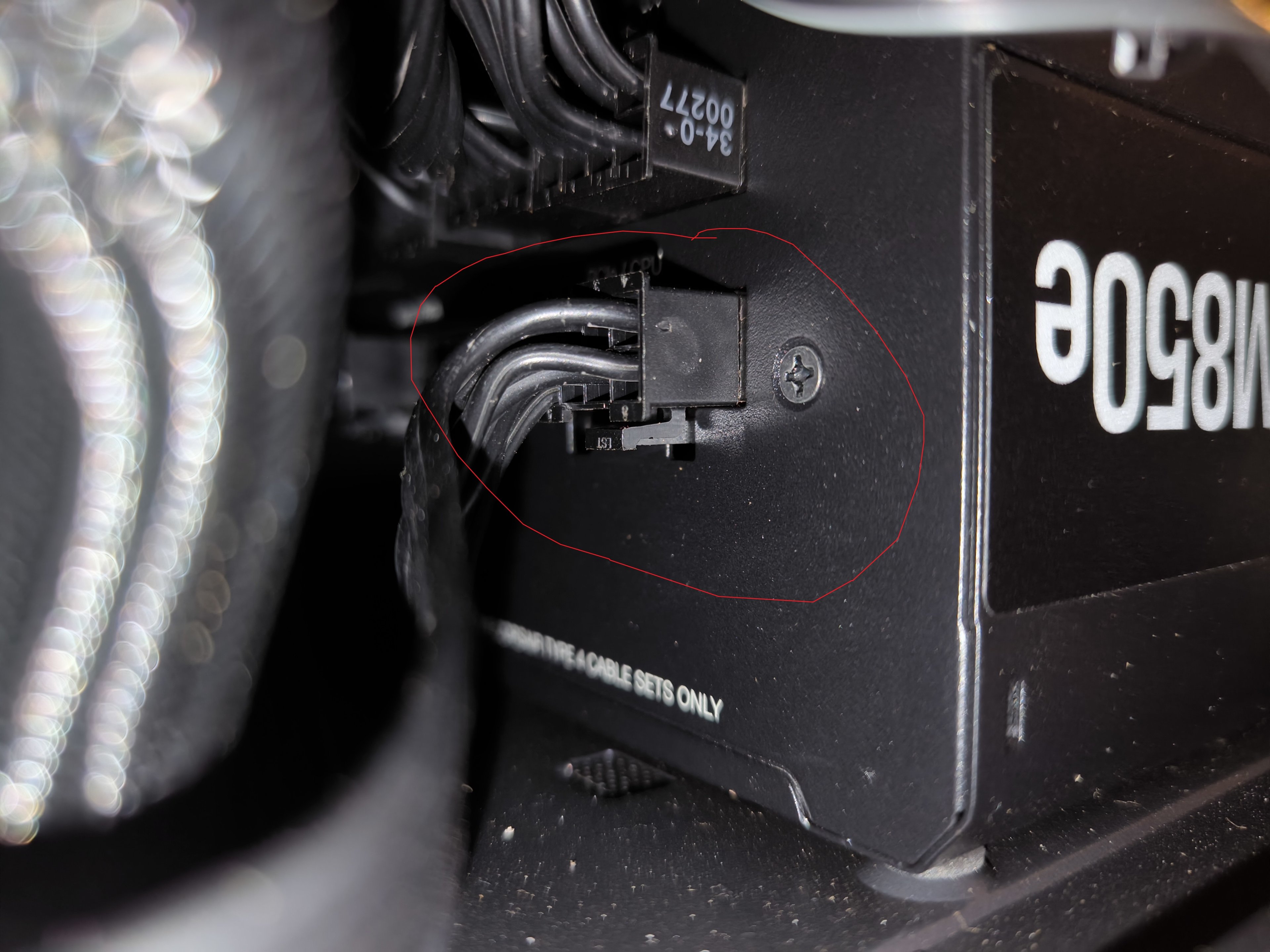

Nächste Frage wäre, ob am NT alles richtig verkabelt ist.
1. Der Slot scheint richtig verriegelt hab die Karte grad nochmal ausgebaut und neu eingesteckt um sicher zu gehen.
2. Das Kabel geht aufs Netzteil (siehe Bild markierung).
3. Hab die anderen Stecker vom Kabel auch schon mal probiert ohne erfolg.

Hast du am Netzteil noch einen anderen PCIe-Anschluss frei?
Nicht, dass der Strang 'nen Schuss weg hat.
@Blende Up
Hatte ich auch erst gedacht, doch es ist angeschlossen. Es ist ein Y-Kabel. Die freien Stecker sind der 2. Anschluss.
