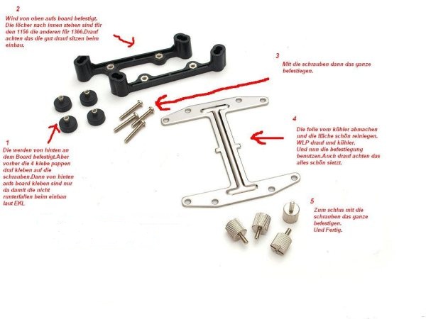

Das ist doch nicht wahr.Wieder ein Händler der keine info über den Brocken hatt. :p
Schau im bild hatte ich damals auch für ein CB user gemacht da er nicht wuste wie er es einbauen sollte auf sein sockel 1156.
Kannst auch unter mein sysprofile schauen habe es ja auch bei mir auf nen UD5 drauf sockel 1156.
EKL Alpenföhn Brocken (Sockel 775/1156/1366/754/939/940/AM2/AM2+/AM3
