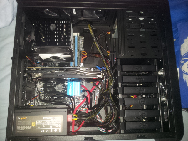

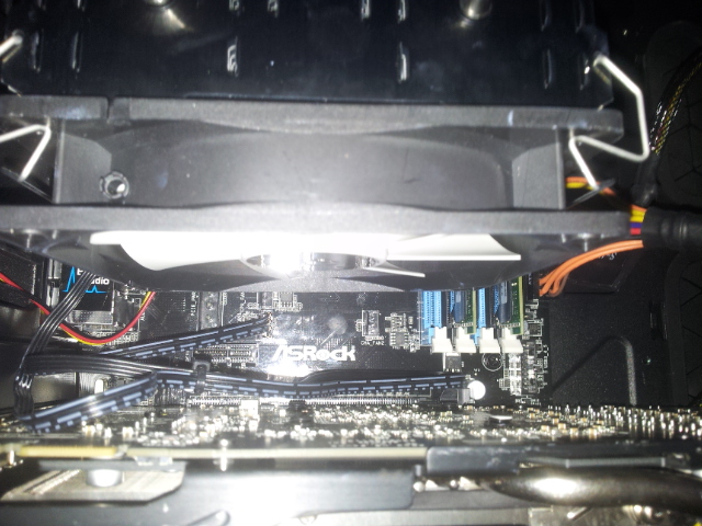

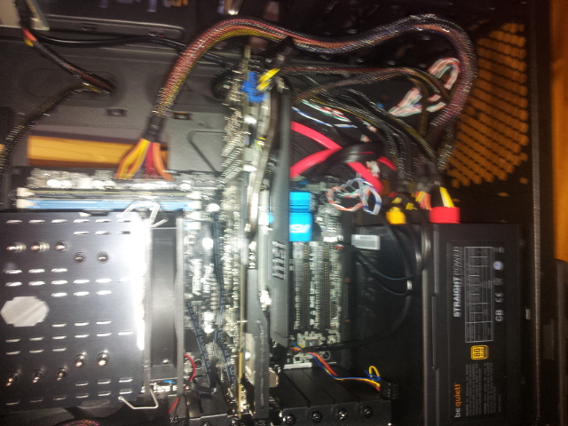

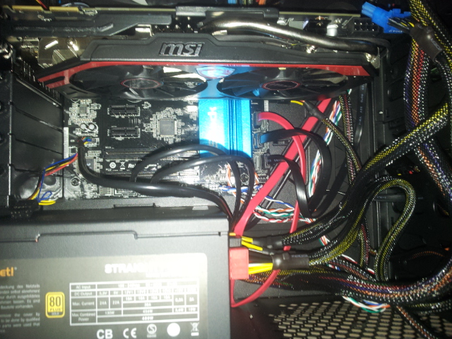

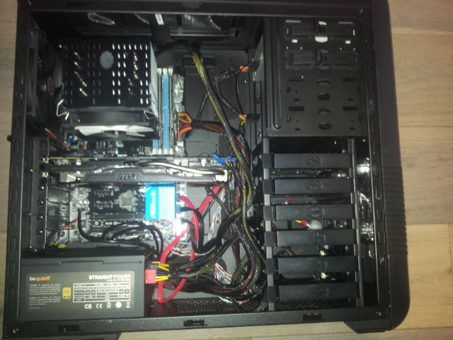

Wollte Nur nochmal ne rückmeldung geben also danke für eure tollen ratschläge! Mein Computer ist mittlerweile angekommen und habe ihn heute (versucht) montiert! Naja wie das ist hat erst nix funktioniert... Habe alles ausprobiert und hatte nach 7 STUNDEN! Das erste mal das Erfolgserlebniss dass der Computer anging bekomme aber trotzdem kein Signal... Werde mich aber morgen wieder dransetzten :D^^
Mach am besten mal ein paar Bilder davon und stell sie hier ein.
Vielleicht erkennt man darauf ob du vielleicht was falsch machst.
mach ich!
Ok Hier die Bilder (kann noch mehr machen wenn die nicht gut genug sind oder ähnliches)
MFG ReDD

Du musst beide Stecker an der Grafikkarte einstecken, sonst geht nix.
Und den ganzen Kabelsalat kannst du durch den Mainboardträger nach "hinten" legen, dann hast du nicht so einen undurchschaubaren Kabelsalat ums Mainboard rum.
Was genau funktioniert nicht (nachdem der 2. pcie Stecker in der Grafikkarte ist)?

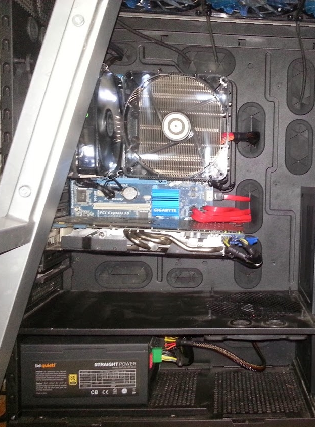

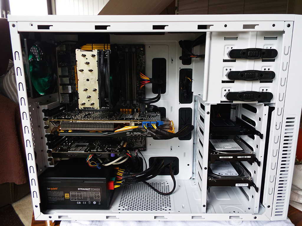

PS: So kann/soll das (bis auf den Staub) aussehen. 20140623_101919.jpg
- Den CPU-Kühler würde ich 90° drehen so das er nach hinten raus bläst.
- Du musst natürlich Stromkabel in beide Stromanschlüsse der Grafikkarte einstecken.
- Du solltest versuchen möglichst viele Kabel auf der Gehäuse-Rückseite zu verlegen.
Hier ein Bild von meinem aktuellen Rechner: Anhang anzeigen 420631.
Da siehst du gut wie das gehen kann.

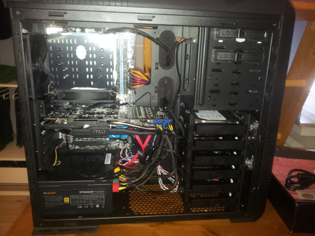

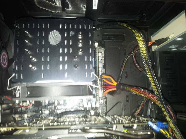

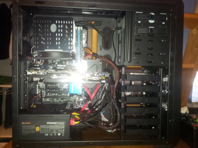

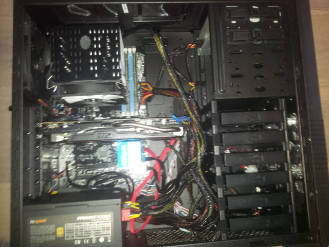

ok macch ich danke ;)
so besser?
MFG RED&Danke für eure bemühungen!
ACHSO! Also muss ich einmal in den 6 und 8 poligen grafikkartenanschluss ein powerkabel reinstecken oder?^^

Es fehlt immer noch das zweite Stromkabel an der Grafikkarte. Beide Stromanschlüsse an der Karte müssen belegt sein, sonst läft es nicht.
RedSkillerxXx;15880603 [automerge schrieb:
1403523120[/automerge]
Ist richtig!

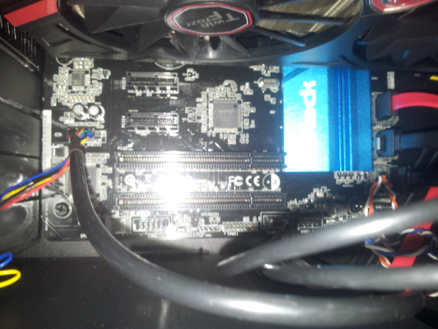

Ok probiere dass jetzt aus... Habe meine lüfter die beim gehäuse dabei waren aber noch net verkabelt also einen den habe ich an pwr fan 1 angeschlossen und der läuft.... Kann aber keinen pwr fan 2 finden weiss wer wo der ungefähr bei meinem mainboard ist?
MFG RÄDDDDDDY
YYYYYYYOOOOOOOOOOOOOOOOOOOOOOOOOOOOOOOOOOOOOOOOOOOOO!!!!!!!! Ihr seid die geilsten Alter! Pc läuft! Muss nur noch alles verkabeln wie zumbeispiel den zweiten lüfter und habe da auch noch nen paar kabel über (zB Breitbandkabel) aber das ist net weiter schlimm oder?^^
hae ne da stehen nur die Specifications und auf der abbildung ist nur von einem power fan connector die rede...

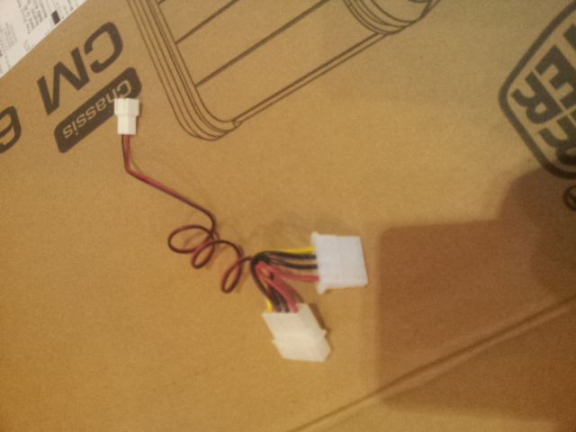

Ok ist nur ein 3 poliger fan anschluss vorhanden.... Aber als ich es angeliefert bekommen habe waren da noch ein kabel draufgestezt (siehe Foto) Schätze das kann ich als alternative auch iwo reinstecken oder?
Habe das Kabel einfach mal da reingesteckt wohin es passt und es hat funktioniert also danke ;)
Der Anschluss heisst PCIE PWR1
