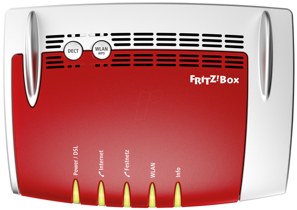

An der Fritzbox - (7490) leuchtet die Diode "Internet" nicht auf.
Eine Lampe nur mit 'Internet' bezeichnet gibt es an der FRITZ!Box 7490 gibt es ja nicht. Was es gibt ist eine Lampe mit dem Telefonhörer-Symbol zusätzlich, die leuchtet, wenn Du ein Telefongespräch führst, das über VoIP läuft.

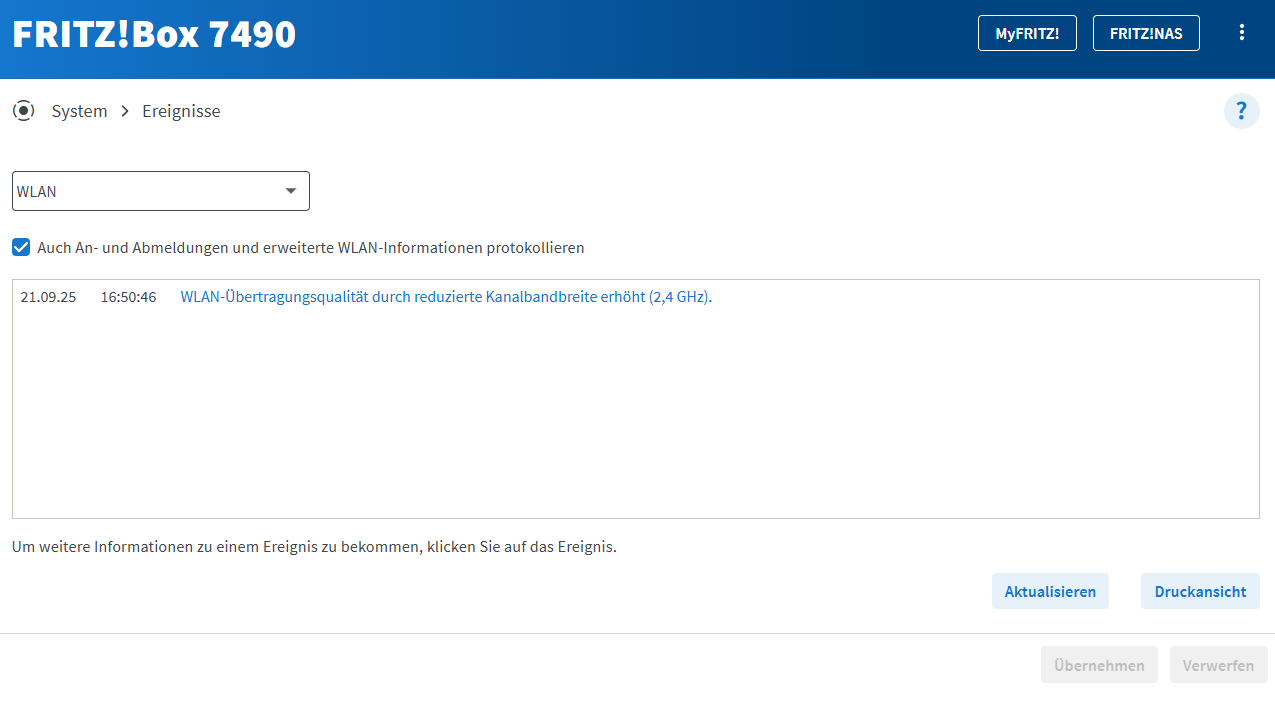

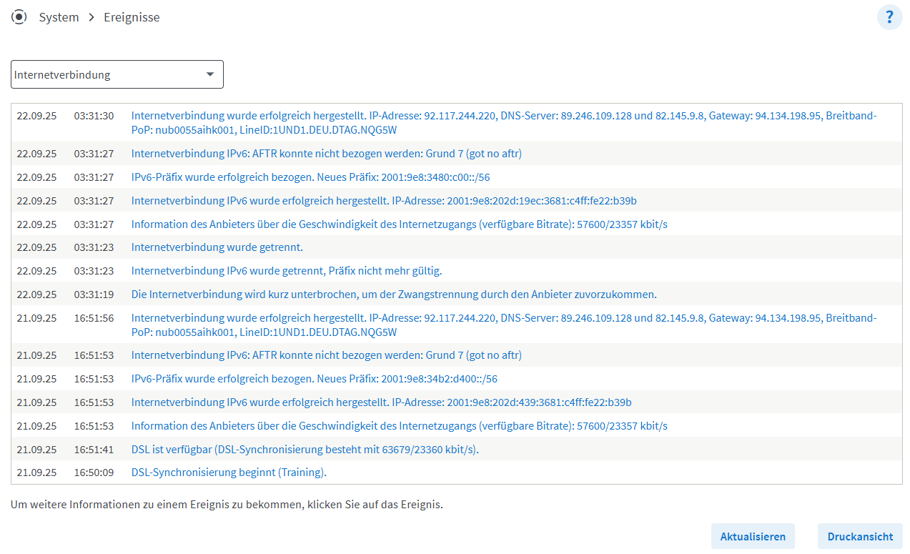

Wie den Vorrednern angesprochen, schau am besten erstmal in den Logs der FritzBox an zwei Stellen (Internetverbindung getrennt/erfolgreich hergestellt):
Da siehst ob und wann es Neuverhandlungen der Internet-Verbindung zum Provider gibt. Dann schaust im Bereich WLAN noch mal, ob es ungewöhnlich häufig "An-/Abmeldungen" Deines Clients gibt:
Idealerweise zu den Zeiten, wo Du die Probleme auf Deinem Client erlebst.

@All hatte die 7490 nicht schon die Option die Info-Leuchte auf 'mit Internet verbunden ' zu stellen, oder kam das erst mit der 75er Generation?
Internet oder Festnetz leuchtet nur wenn du Telefonierst. Darum auch der Hörer davor.
Wenn Power/DSL und WLAN durchgehend leuchten und die Info LED auch nicht rot leuchtet nach so 1-2 Stunden, dann sollte die FritzBox Internet haben.
Doch, "Internet" gibt's eigenlich schon an der 7490. Und bei funktionierender Verbindung sollte diese LED auch grün leuchten.

Fritzbox Einträge:
