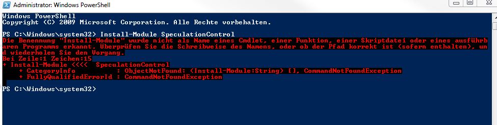

ich versuche nun etwas länger den Meltdown Test per Power Shell oder mit Hile der CMD.exe (von Computerbase) zum funktionieren zu bringen.
Jedoch habe ich anscheinend ein Scherz-Windows...nett ausgedrückt. (Um weiteren Unmut rechtzufertigen: Ich hasse Software-Probleme und habe kaum Geduld mit ihnen).
Wenn ich das per PowerShell probieren will passiert das hier:
Das umgehen der Security Richtlinien bringt nichts.

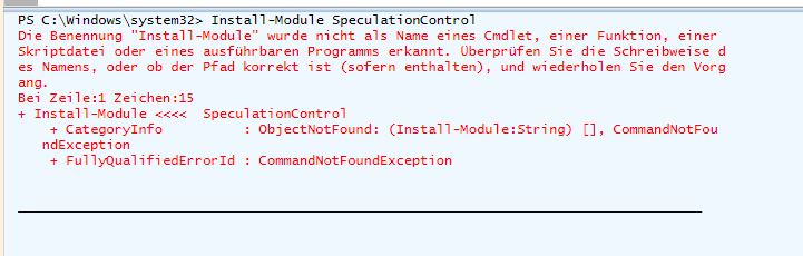

Auch schon "Windows Powershell ISE" als Administrator probiert?
Moin, selbe Fehlermeldung im "hübscheren" Fenster:
Mir würde es schon reichen, wenn sich das dusselige CMD-Fenster nach der .exe nicht sofort wieder schließt.

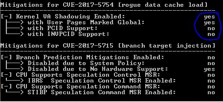

Danke, hat geklappt. Was ich aber nicht kapiere, warum das Update bei mir nur halbe Arbeit geleistet hat:
Für CVE-2017-5754 müsste das doch eigentlich anders aussehen?
Updates waren ja die richtigen:
News lesen und verstehen! Ein Teil macht das OS ein Teil muss vom BIOS/Firmware kommen.
Weil es von der verwendeten CPU anhängt, die du nicht mal genannt hast!
Stimmt, Meltdown muss nach Update grün sein.
wupi schrieb:
Eventuell auch das Windows Management Framework 4.0.
5.0/5.1 laut Supportartikel: https://support.microsoft.com/en-us...ive-execution-side-channel-vulnerabilities-in

Microcode Updates sind für Spectre. Er macht den Test für Meltdown und der hat mit der Firmware nichts zu tun sondern wird softwareseitig behandelt.
