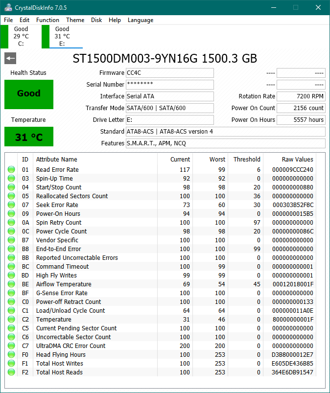

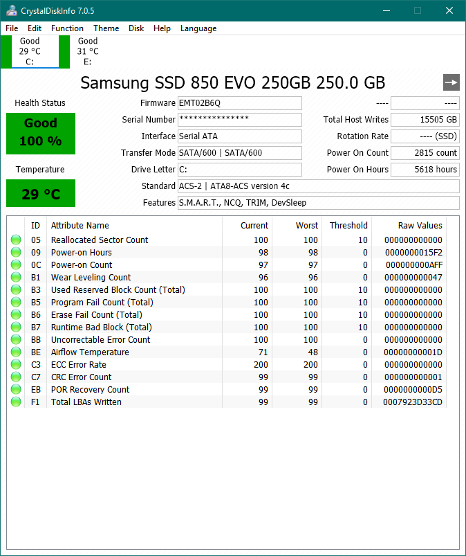

Lade Screenshots von CrystalDiskInfo (Portable) von allen Platten hier hoch. Das Fenster bitte so weit aufziehen, so dass alle Attribute sichtbar sind.
Die Read Error Rate gillt es hierbei zu ignorieren, da Seagate diesen Wert bei den Barracudas leider für Debugzwecke verwendet hat und es daher nichtsaussagend ist, da keiner weiß, was der Wert bedeutet. Der Wert ist jetzt schon seit einem Jahr auf 117 bzw (raw) 9D5B9F8.
Ist mir bekannt. Das ist meine ich die Anzahl kürzlich erfolgreicher Leseoperationen. Die echten Fehler stehen in den oberen Bytes. Aber beobachte hier mal BC und BD weiter. Der RAW-Werte sollte nicht steigen.
Die SSD ist bis auf eine CRC-Fehler (C7) OK. Auch dieser Wert darf nicht weiter steigen.
Reaktionen: filthybase
Darlis schrieb:
Das stammt noch aus den Anfangszeiten der SSDs. Es wird eher der Controller sterben als dass du moderne SSDs kaputtschreibst. Gerade für die vielen kleinen Lese/Schreib-Operationen ist eine SSD prädestiniert.
Ah, okay. Dann schalte ich das mal wieder um.
Okay, werde ich beobachten. Danke!
