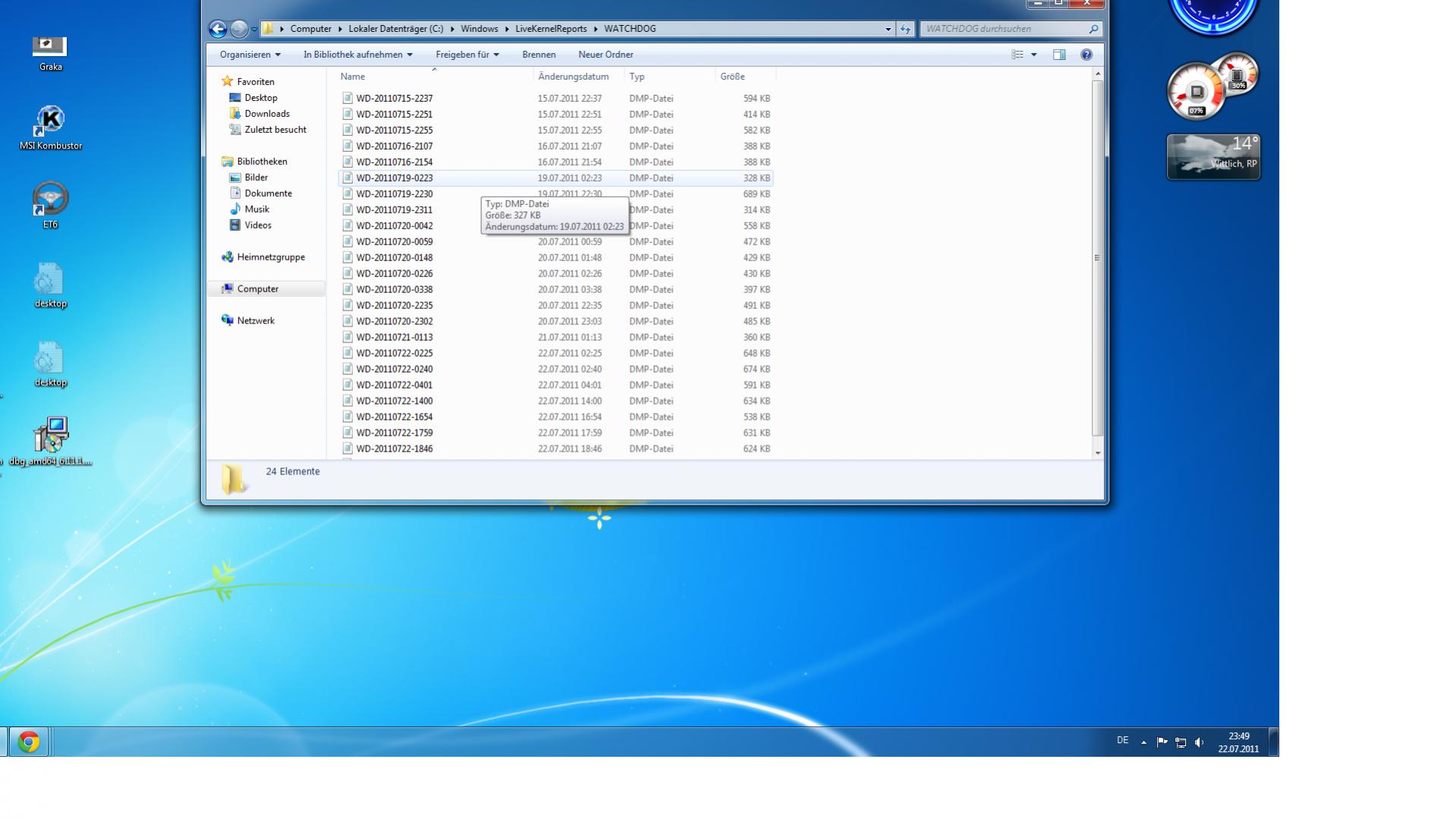

WELCHE ALTEN .dmp DATEIEN ? Du hast gerade geschrieben das keine da sind.

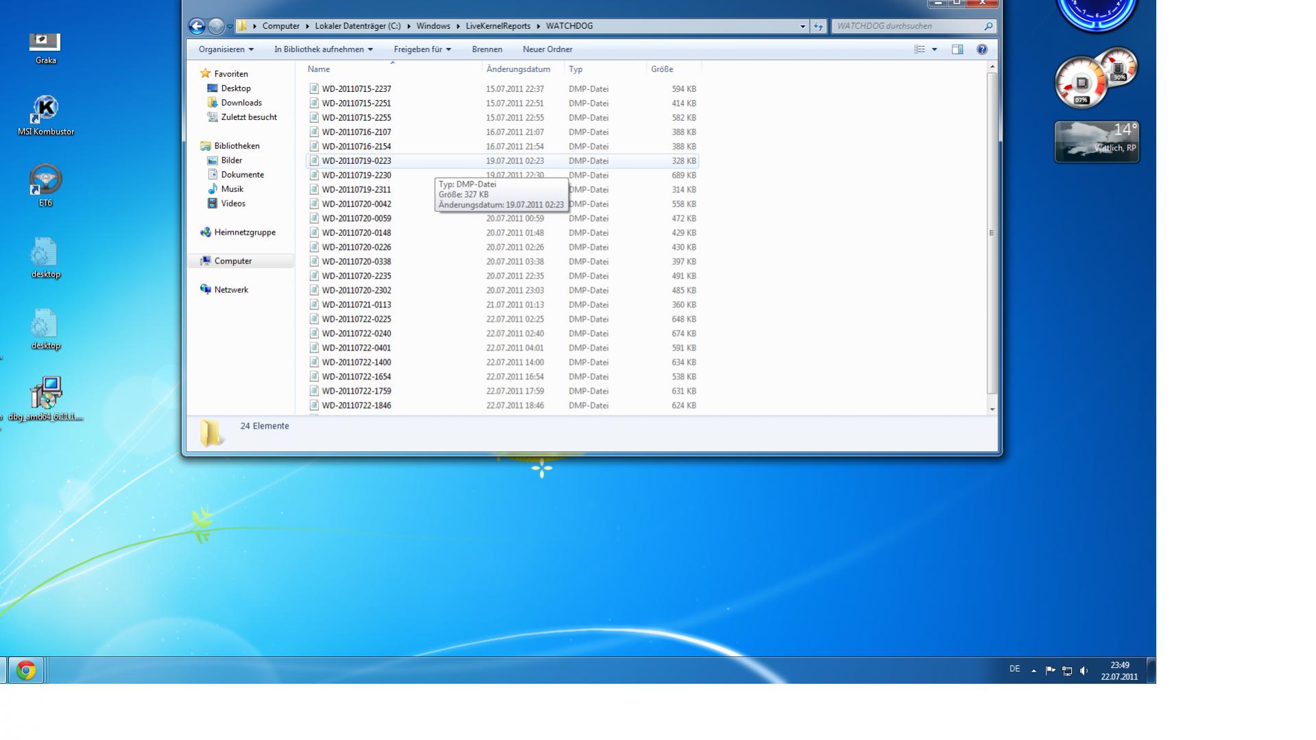

Die unreal-v6699-2011.07.16-01.20.41.dmp sind keine Minidumps, sondern die Downloaddateien eines Spiels.
AW: Memtest fehlerfrei,aber system immernoch instabil
aha ok. und was ist dann das hier ? das sind doch auch dmp dateien
reicht das auch als absturz wenn das spiel fifa11 kurz auf den desktop geht und wieder zum spiel zurück oder muss es komplett abstürzen ?
so das spiel ist abgestürzt,sodass ich nur noch schwarzen bildschirm sah und gezwungen war den pc neuzustarten,allerdings per knopfdruck.

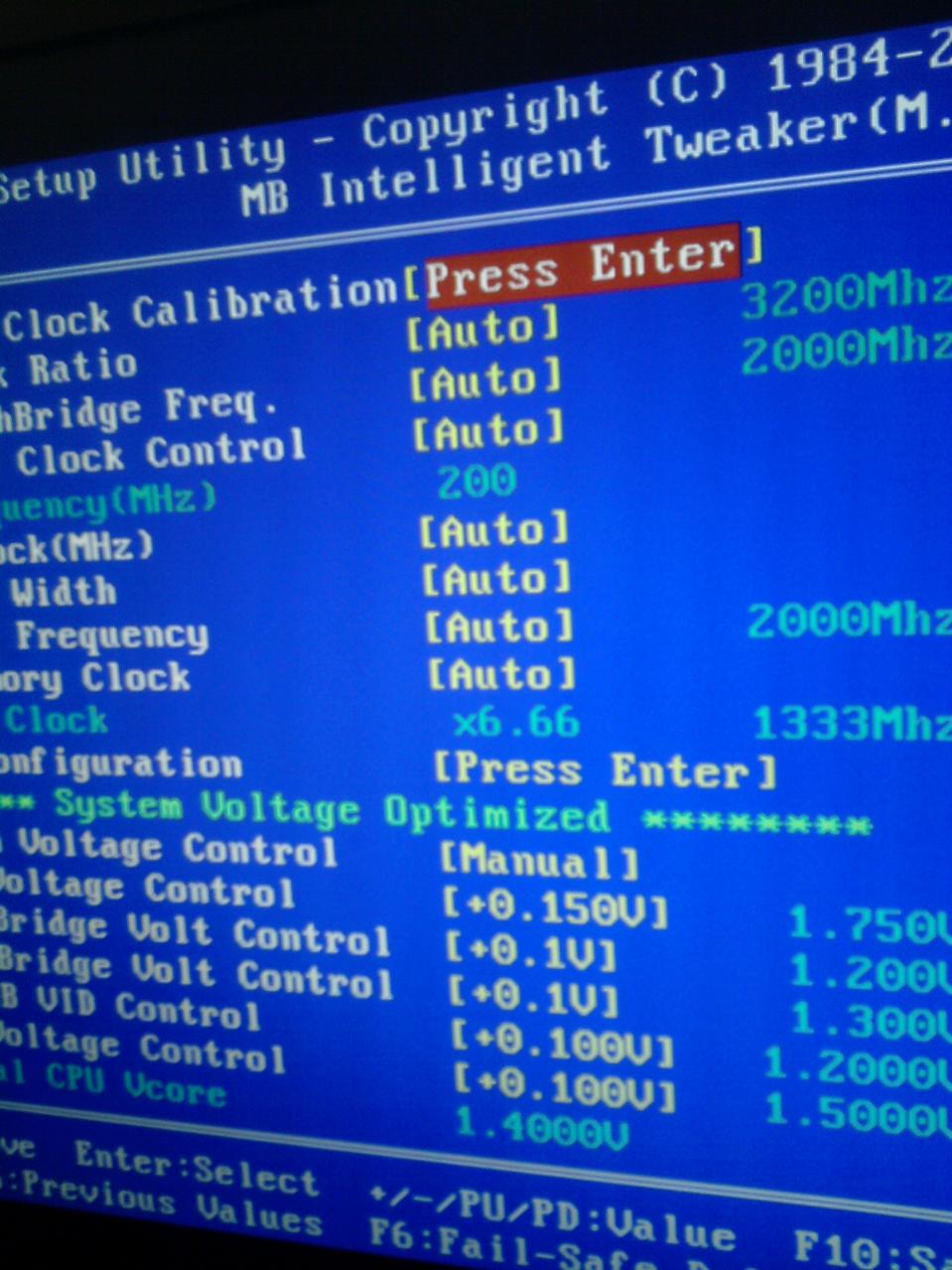

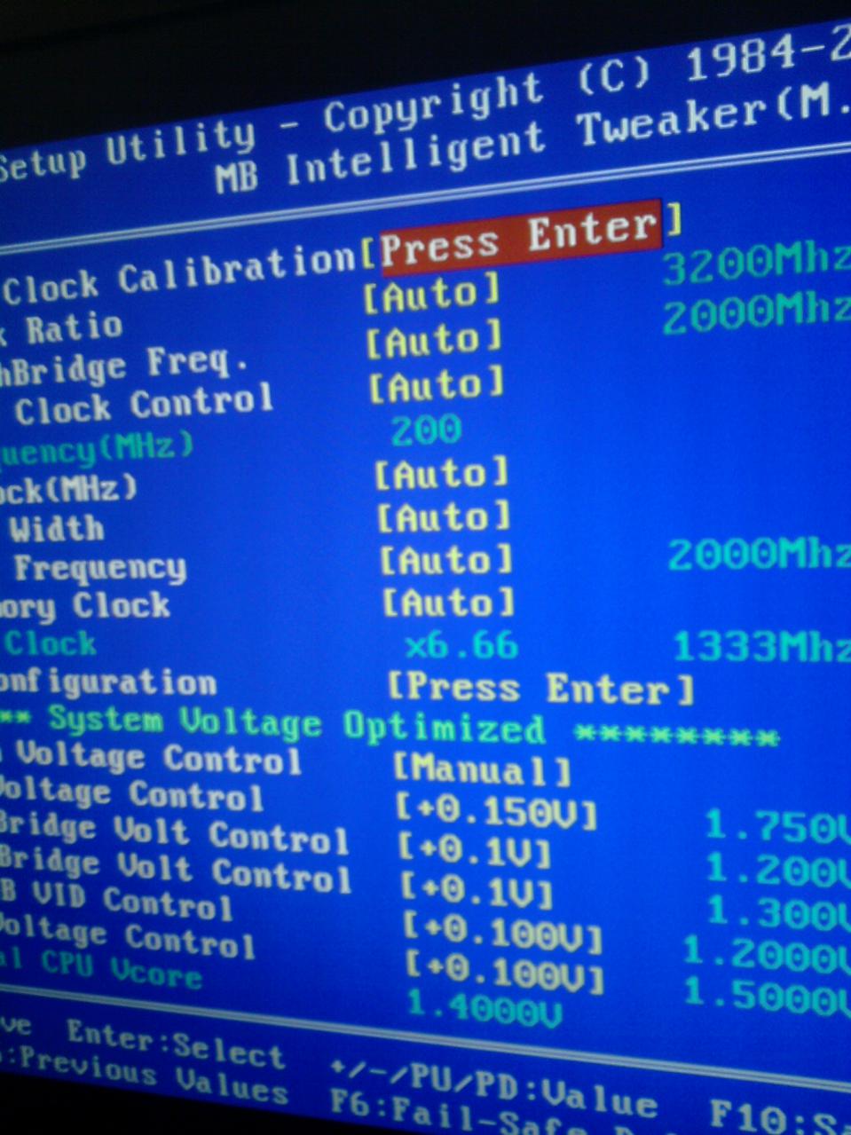

wie kann ich denn eigentlich vom bios einen screenshot machen ? um euch zu zeigen was ich darunter verstehe wenn ich sage das ich den dddr3 volt auf 1,5 volt gehoben habe. ich denke ihr meintet alle immer was anderes mit dem volt erhöhen

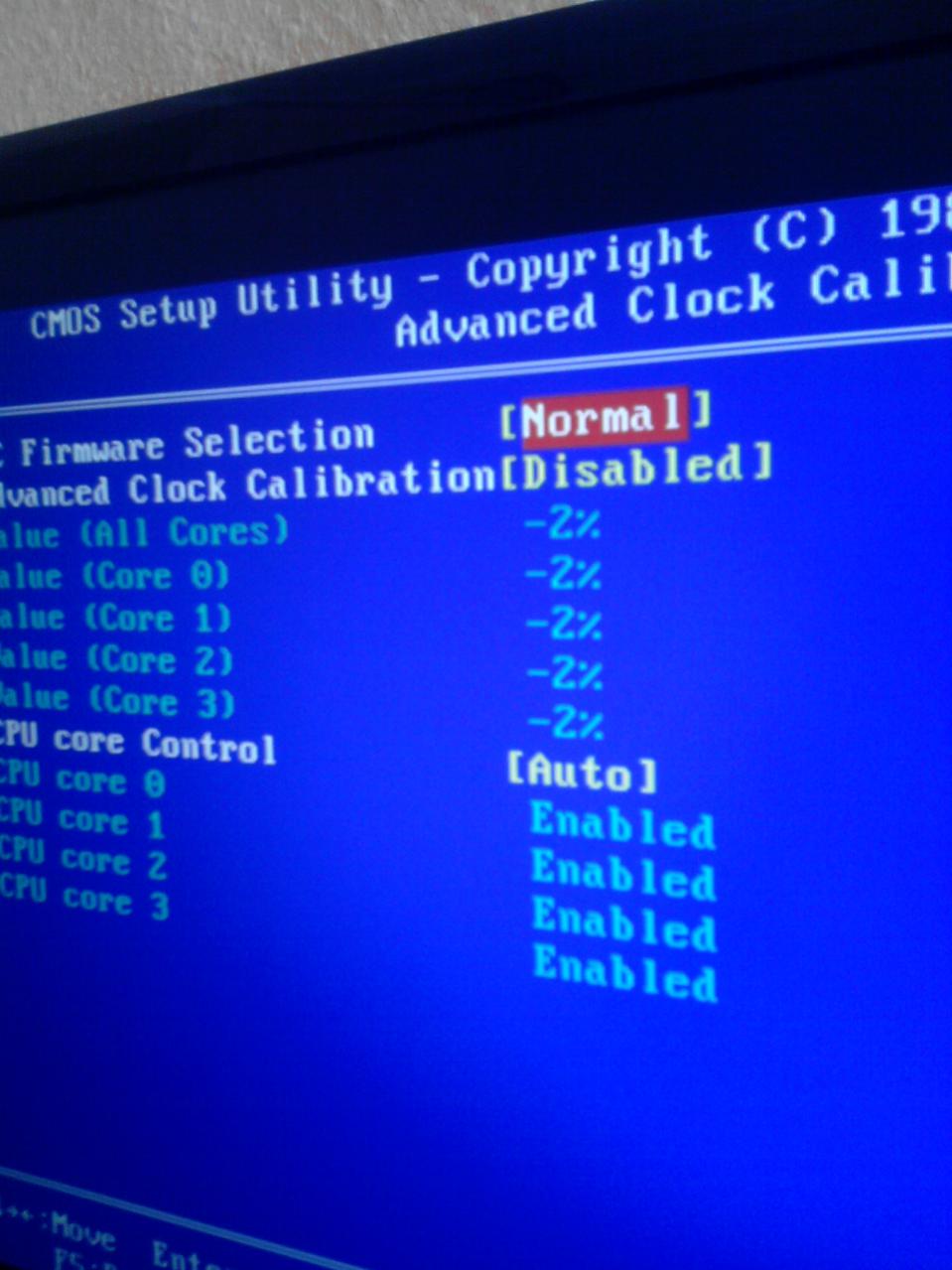

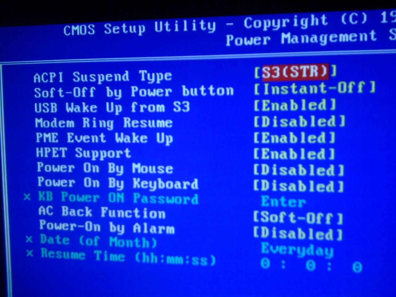

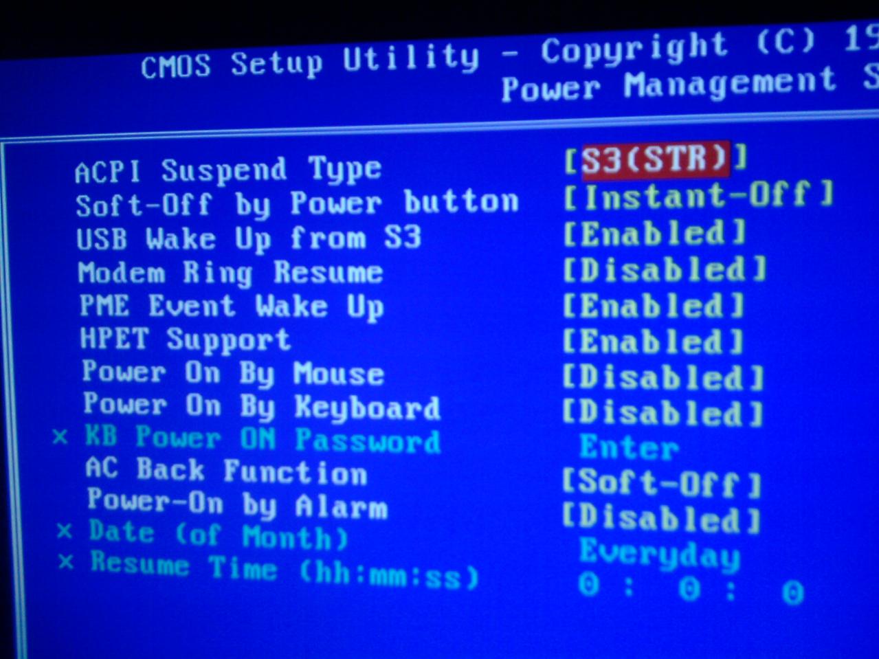

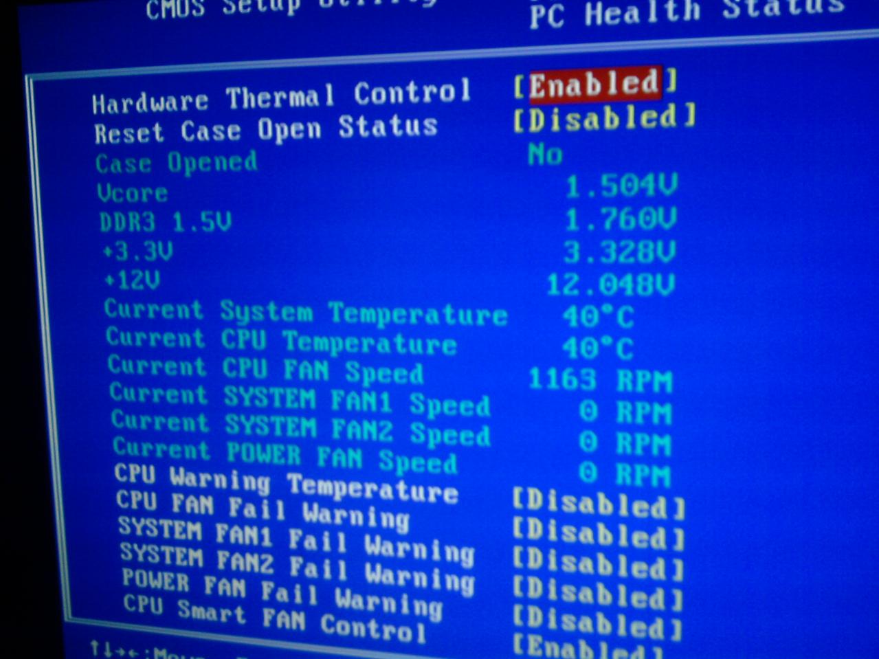

Also habe jetzt vier bilder gemacht und ich hoffe das kann man erkennen :D
1.Einmal das bild von Advanced Clock celebration
2.dann power management setup
3.dann die system volt control. und da habe ich die 1,5 V eingestellt und paar andere sachen. wenn ich die alle auf "normal" stelle,erst dann stürzt fifa 11 ab

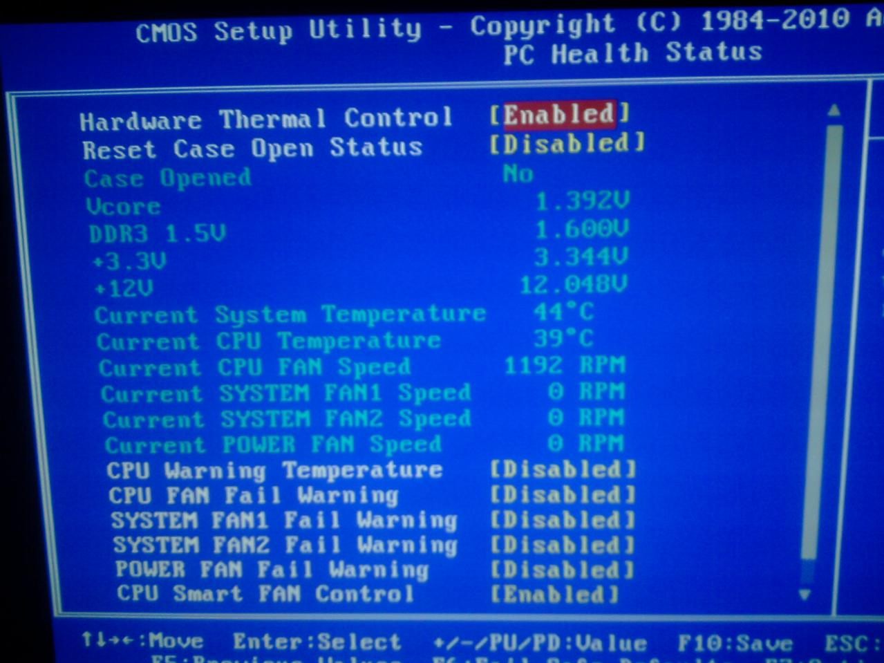

4.so als letztes habe ich ein bild von den voltdaten der vcore,ddr3 etc.
So und mit der vorherigen Grafikkarte die geforce gtx 275 von gainwarrd musste ich nicht einmal ins bios irgendwas einstellen. es hat perfekt geklappt. ich habe ja an meinem stystem nichts erneuert. nur die grafikkarte halt und den corsair lütfer.
Die Spannung erhöhbar
Zitat:
VDimm +0.05 – + 0.750V (in 0.05V Schritten)
und wo genau ist das erhöhbar ?

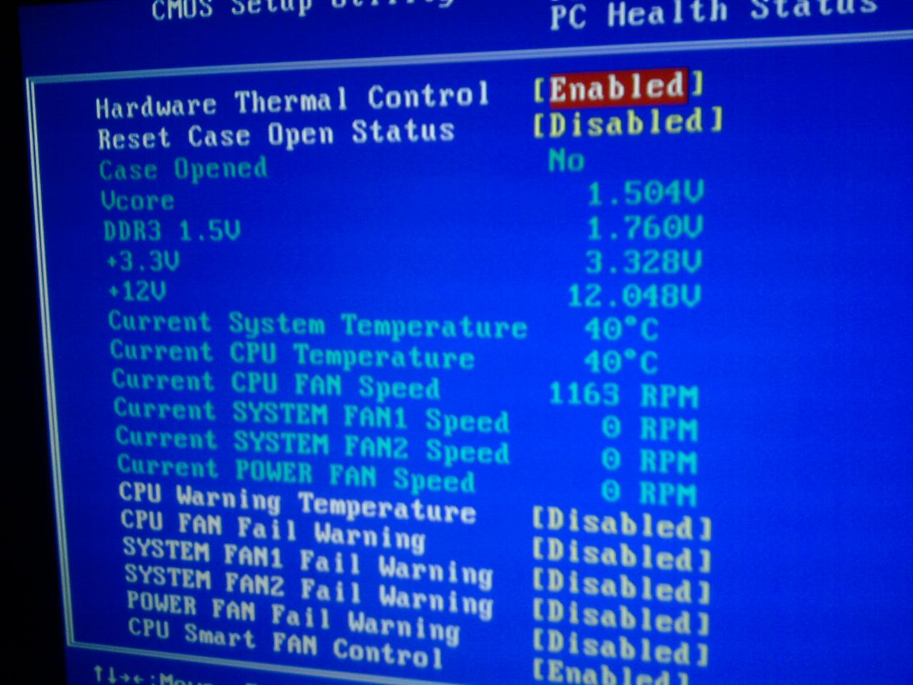

Die Grundrechenarten solltest eigentlich kennen oder?Was kommt den raus wenn man 1,600V + 0,150V Rechnet?Genau 1,750V
Desweiteren stehen die Spannungen doch dahinter.Mal alles mit + ruterstellen auf Default oder Ein drüber z.b +0,050V beim Ram.

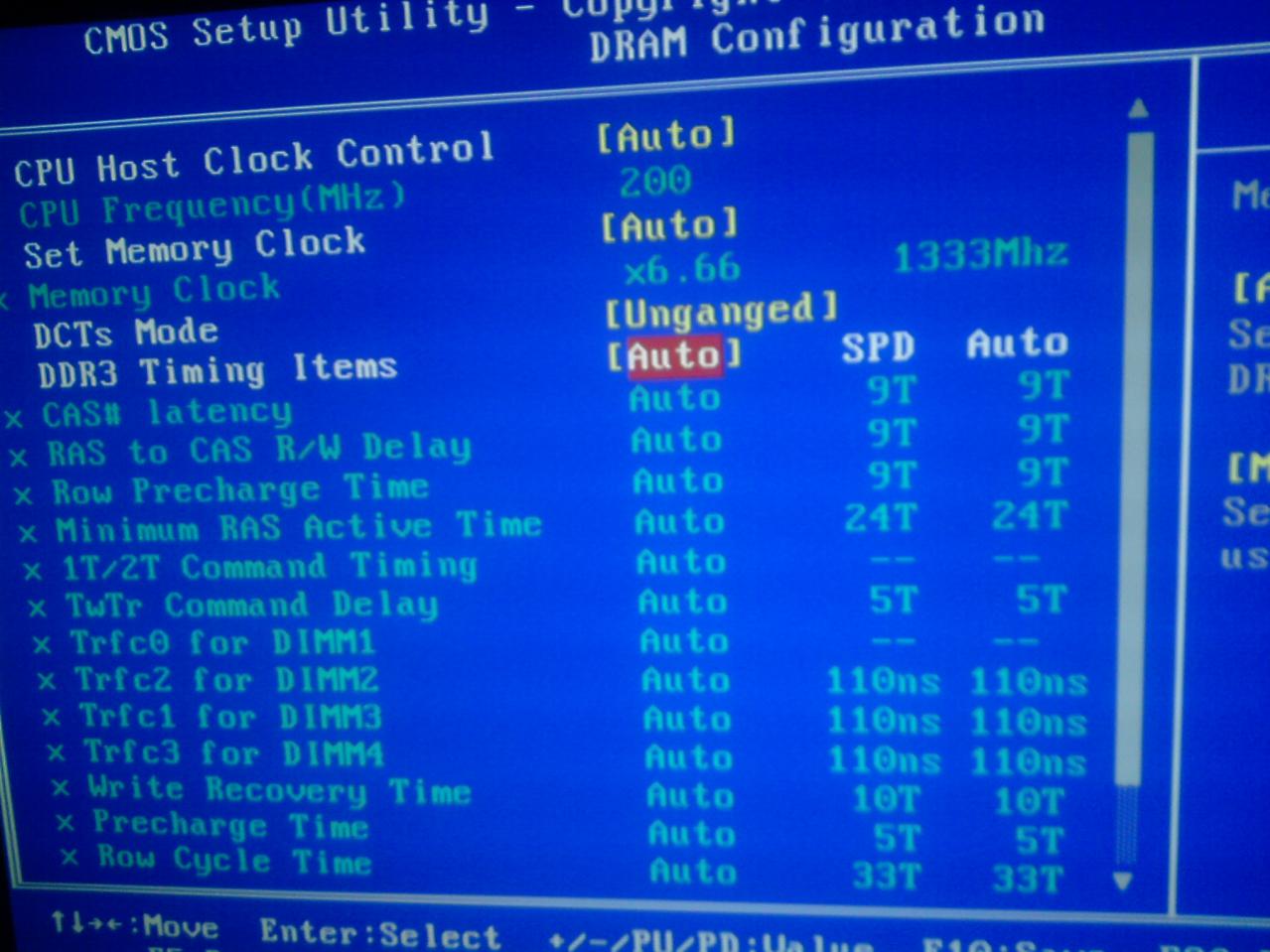

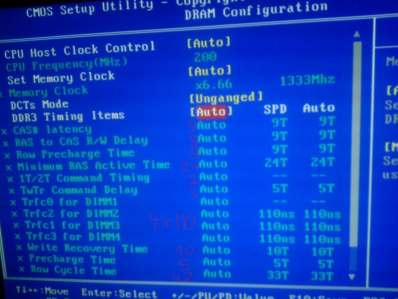

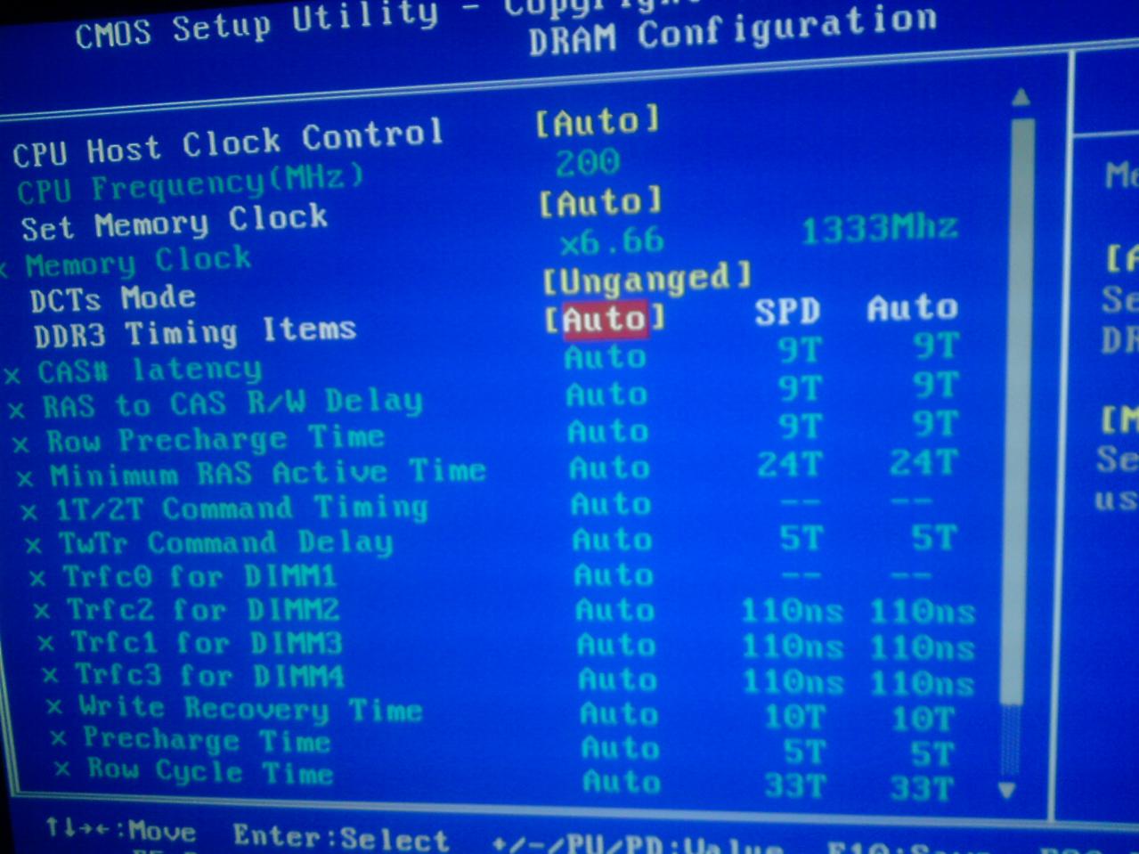

Du könnest noch ein Bild von den Rameinstellungen(Timings) im Bios hinzufügen.

Soll ich den im bios wieder alles auf standard setzen oder die rameinstellungen also timings im bios hinzufügen ?
So ich habe jetzt die 5 Spannungen wieder auf normal gemacht. ein foto von den ramtimings gemacht und nochmal im pc healts status die voltdaten ein foto gemacht,nachdem ich die 5 spannungen auf normal gesetzt habe
  • das sind die voltdaten nach dem ich die 5 spannungen runtergestellt habe.jpg
wie meinst du das genau den ram umstellen ? meinst du die voltzahl von "normal" auf 0,5 V anheben ?
tut mir leid das ich immer so dumm frage :D aber will ja nichts falsches machen
