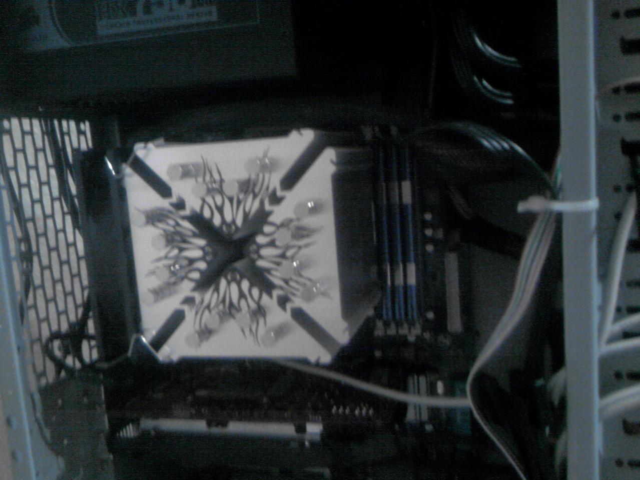

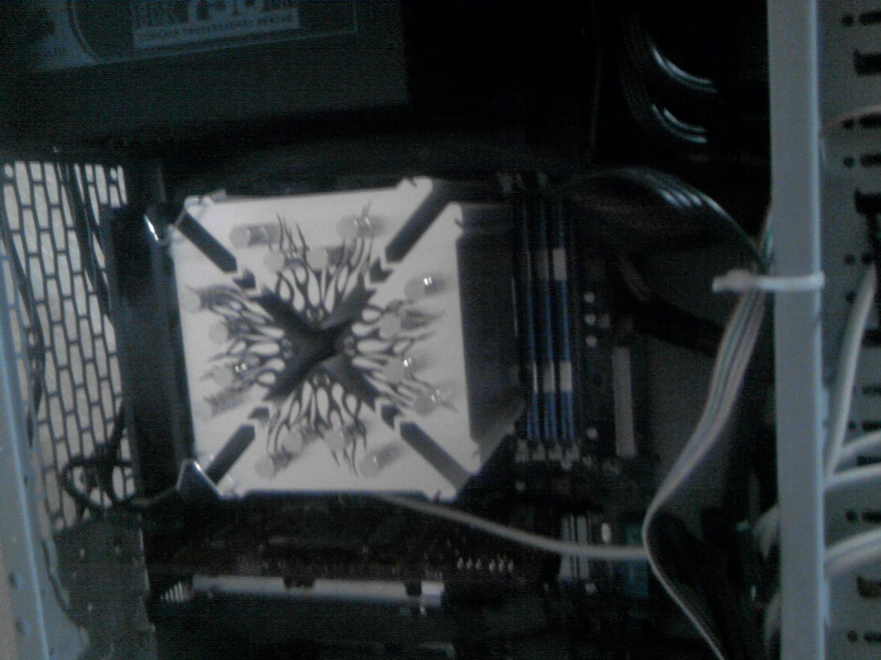

ich mach mal ein foto wie es bei mir im pc mal drinnen aussieht casi....

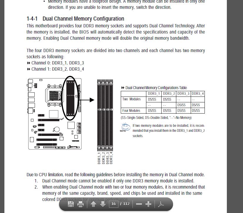

Die zwei blauen sind die Bänke A1 und B1, die beiden weissen sind die Bänke A2 und B2.
Fang also mit dem ersten blauen Slot direkt neber der CPU an.
Sollte dein Board das mit der "älteren"? Revision sein, dann sind die Bänke Gelb A1 und B1, die in Rot A2 und B2.
Wobei, ich sehe gerade auf dem Bild oben, kann es sein, dass du die Bank A1 (in welcher Farbe auch immer) garnicht besetzt hast, weil der Kühlblock selbigen blockiert?
ne der blockiert nicht.den habe ich jetzt da reingemacht. habe jetzt auf die bänke a1 und b1 reingemacht.also 4gb ram. und die alte graka reingemacht.gezockt und es geht...will jetzt mal versuchen die neue wieder reinzumcahen
mein board hat die rev.1.0
GA-MA790XT-UD4P
ja genau die zwei bänke a1 und b1. was ist denn wenn ich den dritten riegel in den weißen a2 reinmache ? bremst der dann aus ?
also ich meinte ich habe keine ältere revision...a1 und b1 sind blau a2 und b2 sind weiß
