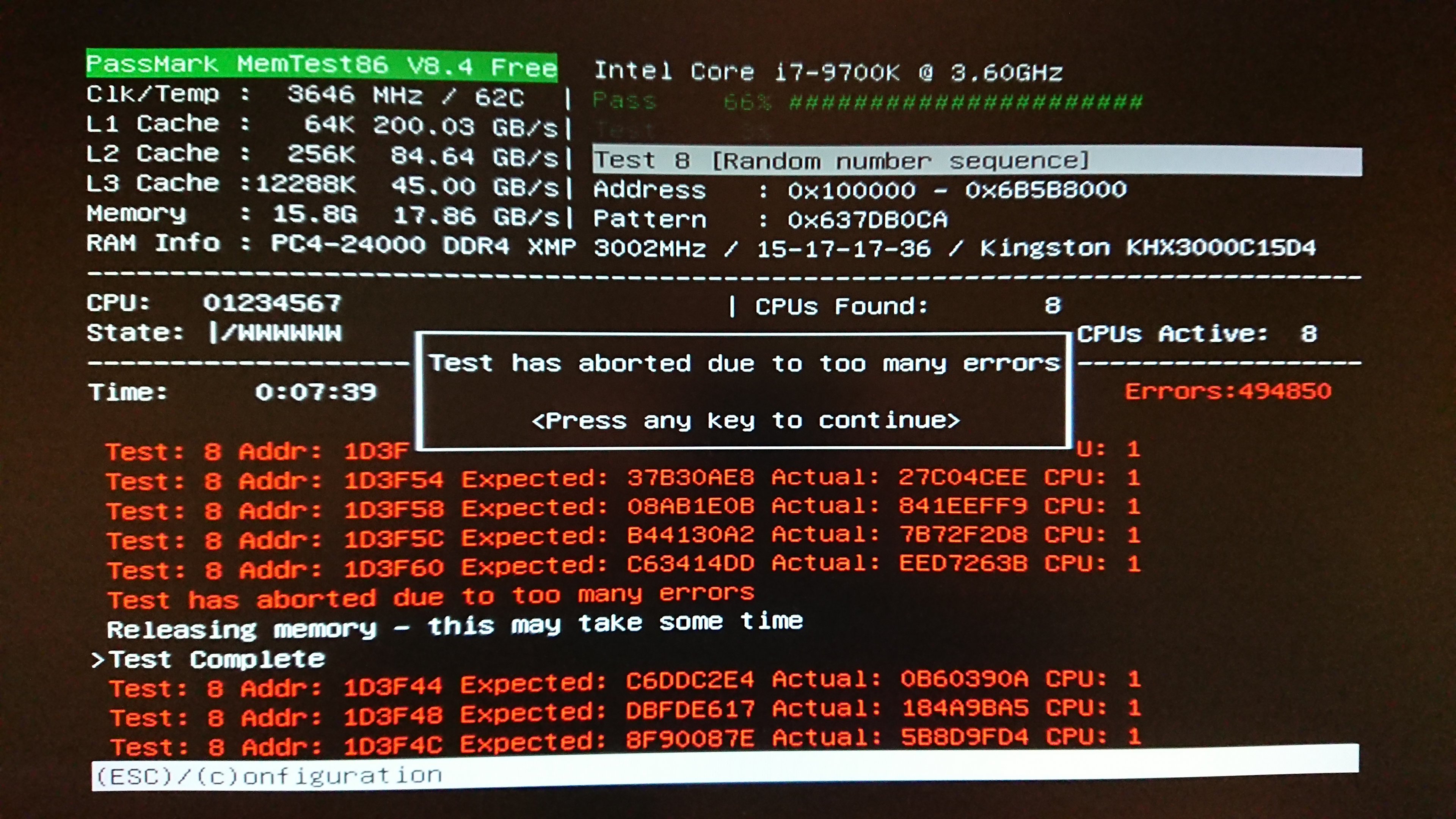

PC besteht jetzt schon seit etwas über 1 Jahr, seit kurzem friert der PC bei zocken von PUBG in unregelmäßigen abständen ein.
Mal direkt am Anfang, manchmal erst nach 1-2 Stunden und manchmal gar nicht.
Nun hatte ich mir Star Wars Battlefront 2 umsonst geholt, dort kann ich keine Map zu ende spielen da der PC dort noch schneller abstürzt.
Im Fehlerbericht von Windows ist nicht zu finden.
PC wurde vor einer Woche wegen des einfrieren neu aufgesetzt, Fehler blieb aber bestehen.

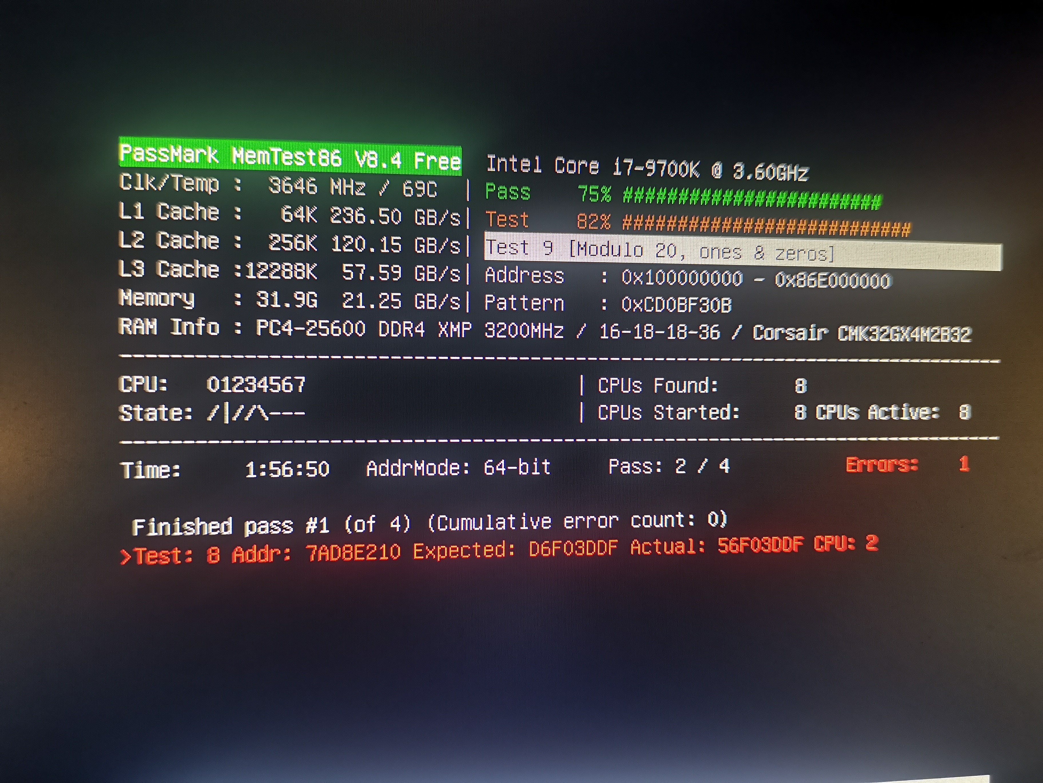

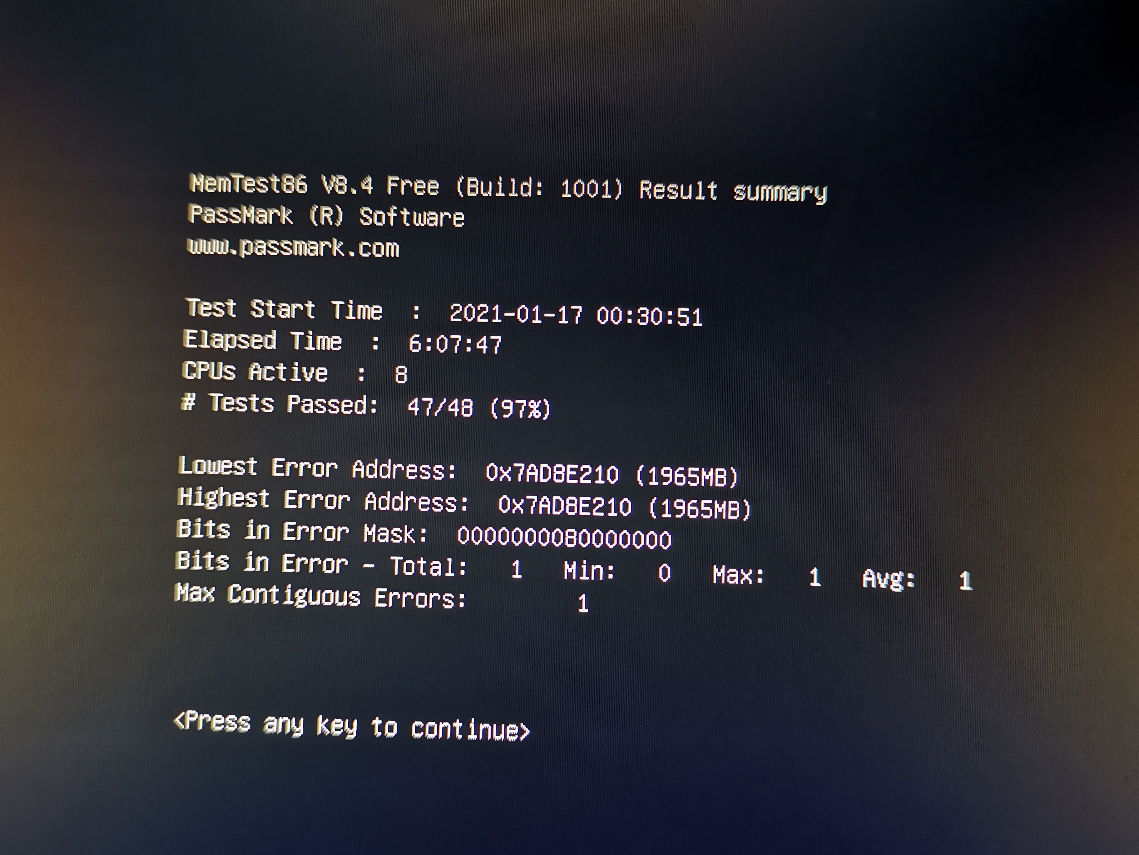

Nun wollte ich durch Testen woran es liegen könnte, memetest86 nun einmal komplett durch laufen lassen mit 4 Phasen ~6 Stunden.
Es ist 1 Error vorgekommen in Test 8 der mir aber nichts sagt.
Hoffe hier kann mir jemand sagen woran es liegt.

Der Fehler sagt OC zurücknehmen und 'ne stabile Einstellung finden.

Aber bei Battlefront II, könnte es sein noch, dass du im DX12 Modus das Spiel spielen willst? Dann schalt um auf DX11. Schon lange bekannter Fehler.
Der Fehler sagt eigentlich nur ein Prüfwertfehler. Es wurde ein falscher Wert geschrieben (und wieder gelesen).
Das kann viele Ursachen haben. Vom eigentlichen Defekt oder dass der OC falsch oder instabil ist.
Offiziell wird vom Hersteller "Speichertypen DDR4-2666" angegeben, alles darüber ist OC.
Ich würde probieren: OC entschärfen, Timings entschärfen, Spannung erhöhen - Such es dir aus
Kann evtl. auch ein CPU Defekt sein, wie bei mir..
