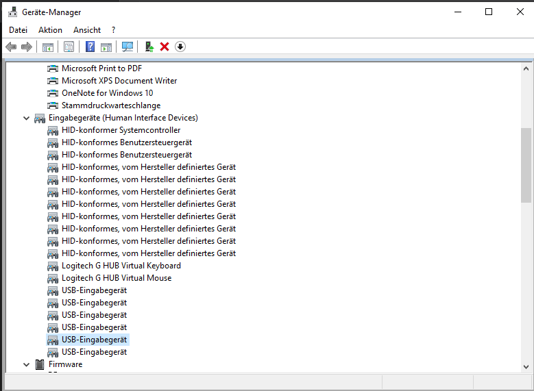

Hi,
ich bin durch Zufall darauf gestoßen, dass mein PC ein paar "Auffällige" USB Geräte besitzt..
Einmal der generische Hub (Deaktiviert im Gerätemanager) und das darunter liegende "Eingabegerät".
Das spannende: Ich kann den kompletten zweiten Hostcontroller deaktivieren. Was ist denn hier nicht sauber? :O
Edit: Ok, deaktiviere ich den zweiten Controller, geht FrontUSB nicht mehr. Immerhin ein Anhaltspunkt. Allerdings bin ich etwas Ratlos, was den Hub sowie das HID Device angeht.

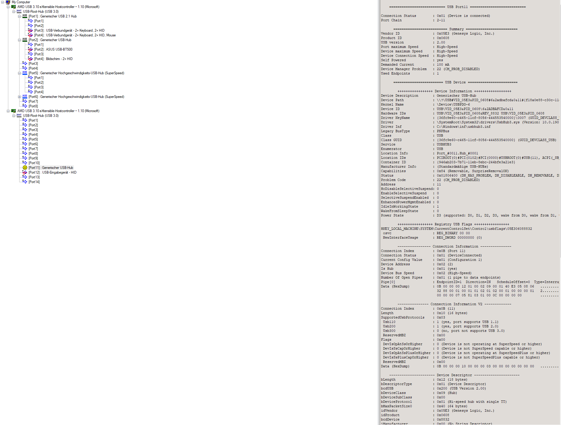

Um zu beurteilen wie merkwürdig die Einträge sind wäre es äußerst spannend zu wissen, was du alles an den PC angeschlossen hast.
Ich sage mal so, wenn ich alles (Also USB) abziehe, bleiben die beiden Geräte vorhanden.
Und welche genau sind für Dich nun auffällig? Ich sehe da keine Auffälligkeiten. Die HUBs, das sind Deine USB Port auf dem Board. Und sonst?
Na wenn der Hub normal ist. Bleibt noch das HID unter dem Hub
Ich sehe da nichts bedenkliches. Ich schätze das sind einfach Komponenten vom Mainboard.
Hub: Hast du schonmal alle USB Anschlüsse durchprobiert? Evtl. ist das der Hub für die zusätzlichen 4x Front-USB 2.0 vom MSI B550M Mortar (Annahme aus deiner Signatur)
HID: Evtl. irgendwas vom Mainboard wie RGB Controller? Hast du schonmal versucht die Mainboard-Software von MSI zu installieren - evtl. kommt da dann ein anderer Treiber dafür mit. Was sind die Product & Vendor IDs für das HID Gerät?
Es werden nur gerade verbundene Geräte angezeigt. Allerdings ist dieser LED-Mist wirklich eine gute Idee, das kann sein. Diese MSI Drangon Bloatware kommt mir nicht auf dem Rechner :D
Hier noch mal die Infos:
=========================== USB Port12 ===========================
Connection Status : 0x01 (Device is connected)
Port Chain : 2-12
========================== Summary =========================
Vendor ID : 0x1462 (Bright Computech Co., Ltd.)
Product ID : 0x7C94
USB version : 1.10
Port maximum Speed : High-Speed
Device maximum Speed : Full-Speed
Device Connection Speed : Full-Speed
Self Powered : no
Demanded Current : 500 mA
Used Endpoints : 3
======================== USB Device ========================
+++++++++++++++++ Device Information ++++++++++++++++++
Device Description : USB-Eingabegerät
Device Path : \\?\USB#VID_1462&PID_7C94#A02020051203#{a5dcbf10-6530-11d2-901f-00c04fb951ed} (GUID_DEVINTERFACE_USB_DEVICE)
Kernel Name : \Device\USBPDO-7
Device ID : USB\VID_1462&PID_7C94\A02020051203
Hardware IDs : USB\VID_1462&PID_7C94&REV_0001 USB\VID_1462&PID_7C94
Driver KeyName : {745a17a0-74d3-11d0-b6fe-00a0c90f57da}\0001 (GUID_DEVCLASS_HIDCLASS)
Driver : \SystemRoot\System32\drivers\hidusb.sys (Version: 10.0.19041.1 Date: 2019-12-07)
Driver Inf : C:\Windows\inf\input.inf
Legacy BusType : PNPBus
Class : HIDClass
Class GUID : {745a17a0-74d3-11d0-b6fe-00a0c90f57da} (GUID_DEVCLASS_HIDCLASS)
Service : HidUsb
Enumerator : USB
Location Info : Port_#0012.Hub_#0004
Location IDs : PCIROOT(0)#PCI(0102)#PCI(0000)#USBROOT(0)#USB(12), ACPI(SB)#ACPI(PCI0)#ACPI(GPP1)#ACPI(PTXH)#ACPI(RHUB)#ACPI(PO12)
Container ID : {ece7a680-ab4f-53e5-80b7-842daeeb4416}
Manufacturer Info : (Standardsystemgeräte)
Capabilities : 0x94 (Removable, UniqueID, SurpriseRemovalOK)
Status : 0x0180600A (DN_DRIVER_LOADED, DN_STARTED, DN_DISABLEABLE, DN_REMOVABLE, DN_NT_ENUMERATOR, DN_NT_DRIVER)
Problem Code : 0
HcDisableSelectiveSuspend: 0
EnableSelectiveSuspend : 0
SelectiveSuspendEnabled : 0
EnhancedPowerMgmtEnabled : 1
IdleInWorkingState : 0
WakeFromSleepState : 0
Power State : D3 (supported: D0, D3, wake from D0)
Child Device 1 : HID-konformes Gerät
Device Path : \\?\HID#VID_1462&PID_7C94#7&1933af0&0&0000#{4d1e55b2-f16f-11cf-88cb-001111000030} (GUID_DEVINTERFACE_HID)
Kernel Name : \Device\000000a8
Device ID : HID\VID_1462&PID_7C94\7&1933AF0&0&0000
Class : HIDClass
Driver KeyName : {745a17a0-74d3-11d0-b6fe-00a0c90f57da}\0007 (GUID_DEVCLASS_HIDCLASS)
---------------- Connection Information ---------------
Connection Index : 0x0C (Port 12)
Connection Status : 0x01 (DeviceConnected)
Current Config Value : 0x01 (Configuration 1)
Device Address : 0x02 (2)
Is Hub : 0x00 (no)
Device Bus Speed : 0x01 (Full-Speed)
Number Of Open Pipes : 0x02 (2 pipes to data endpoints)
Pipe[0] : EndpointID=1 Direction=IN ScheduleOffset=0 Type=Interrupt
Pipe[1] : EndpointID=2 Direction=OUT ScheduleOffset=0 Type=Interrupt
Data (HexDump) : 0C 00 00 00 12 01 10 01 00 00 00 40 62 14 94 7C ...........@b..|
01 00 01 02 03 01 01 01 00 02 00 02 00 00 00 01 ................
00 00 00 07 05 81 03 40 00 05 00 00 00 00 07 05 .......@........
02 03 40 00 05 00 00 00 00 ..@......
--------------- Connection Information V2 -------------
Connection Index : 0x0C (12)
Length : 0x10 (16 bytes)
SupportedUsbProtocols : 0x03
Usb110 : 1 (yes, port supports USB 1.1)
Usb200 : 1 (yes, port supports USB 2.0)
Usb300 : 0 (no, port not supports USB 3.0)
ReservedMBZ : 0x00
Flags : 0x00
DevIsOpAtSsOrHigher : 0 (Device is not operating at SuperSpeed or higher)
DevIsSsCapOrHigher : 0 (Device is not SuperSpeed capable or higher)
DevIsOpAtSsPlusOrHigher : 0 (Device is not operating at SuperSpeedPlus or higher)
DevIsSsPlusCapOrHigher : 0 (Device is not SuperSpeedPlus capable or higher)
ReservedMBZ : 0x00
Data (HexDump) : 0C 00 00 00 10 00 00 00 03 00 00 00 00 00 00 00 ................
---------------------- Device Descriptor ----------------------
bLength : 0x12 (18 bytes)
bDescriptorType : 0x01 (Device Descriptor)
bcdUSB : 0x110 (USB Version 1.10)
bDeviceClass : 0x00 (defined by the interface descriptors)
bDeviceSubClass : 0x00
bDeviceProtocol : 0x00
bMaxPacketSize0 : 0x40 (64 bytes)
idVendor : 0x1462 (Bright Computech Co., Ltd.)
idProduct : 0x7C94
bcdDevice : 0x0001
iManufacturer : 0x01 (String Descriptor 1)
iProduct : 0x02 (String Descriptor 2)
iSerialNumber : 0x03 (String Descriptor 3)
bNumConfigurations : 0x01 (1 Configuration)
Data (HexDump) : 12 01 10 01 00 00 00 40 62 14 94 7C 01 00 01 02 .......@b..|....
03 01 ..
------------------ Configuration Descriptor -------------------
bLength : 0x09 (9 bytes)
bDescriptorType : 0x02 (Configuration Descriptor)
wTotalLength : 0x0029 (41 bytes)
bNumInterfaces : 0x01 (1 Interface)
bConfigurationValue : 0x01 (Configuration 1)
iConfiguration : 0x00 (No String Descriptor)
bmAttributes : 0x80
D7: Reserved, set 1 : 0x01
D6: Self Powered : 0x00 (no)
D5: Remote Wakeup : 0x00 (no)
D4..0: Reserved, set 0 : 0x00
MaxPower : 0xFA (500 mA)
Data (HexDump) : 09 02 29 00 01 01 00 80 FA 09 04 00 00 02 03 00 ..).............
00 00 09 21 10 01 00 01 22 9A 00 07 05 81 03 40 ...!...."......@
00 05 07 05 02 03 40 00 05 ......@..
---------------- Interface Descriptor -----------------
bDescriptorType : 0x04 (Interface Descriptor)
bInterfaceNumber : 0x00
bAlternateSetting : 0x00
bNumEndpoints : 0x02 (2 Endpoints)
bInterfaceClass : 0x03 (HID - Human Interface Device)
bInterfaceSubClass : 0x00 (None)
bInterfaceProtocol : 0x00 (None)
iInterface : 0x00 (No String Descriptor)
Data (HexDump) : 09 04 00 00 02 03 00 00 00 .........
------------------- HID Descriptor --------------------
bDescriptorType : 0x21 (HID Descriptor)
bcdHID : 0x0110 (HID Version 1.10)
bCountryCode : 0x00 (00 = not localized)
bNumDescriptors : 0x01
Data (HexDump) : 09 21 10 01 00 01 22 9A 00 .!...."..
Descriptor 1:
bDescriptorType : 0x22 (Class=Report)
wDescriptorLength : 0x009A (154 bytes)
Error reading descriptor : ERROR_GEN_FAILURE (due to a obscure limitation of the Win32 USB API, see UsbTreeView.txt)
----------------- Endpoint Descriptor -----------------
bLength : 0x07 (7 bytes)
bDescriptorType : 0x05 (Endpoint Descriptor)
bEndpointAddress : 0x81 (Direction=IN EndpointID=1)
bmAttributes : 0x03 (TransferType=Interrupt)
wMaxPacketSize : 0x0040 (64 bytes)
bInterval : 0x05 (5 ms)
Data (HexDump) : 07 05 81 03 40 00 05 ....@..
bEndpointAddress : 0x02 (Direction=OUT EndpointID=2)
Data (HexDump) : 07 05 02 03 40 00 05 ....@..
-------------------- String Descriptors -------------------
String descriptors are not available (because the device is in low power state)
Der Hub mit Code 22 ist im Gerätemanager deaktiviert, wenn UsbTreeView mit Admin-Rechten läuft, kann man gleich hier per Rechts-Klick -> Device Properties dessen Geräte-Eigenschaften öffnen und auf dem Reiter "Treiber" das "Gerät aktivieren", vielleicht hängt am Hub ja noch ein spannendes Gerät :-)
Bei unbekannten Geräten einfach nach der Device ID googeln, z.B. USB\VID_04D9&PID_1603...
Ja der Hub war absichtlich deaktiviert. Scheint wirklich das RGB gelumpe zu sein
