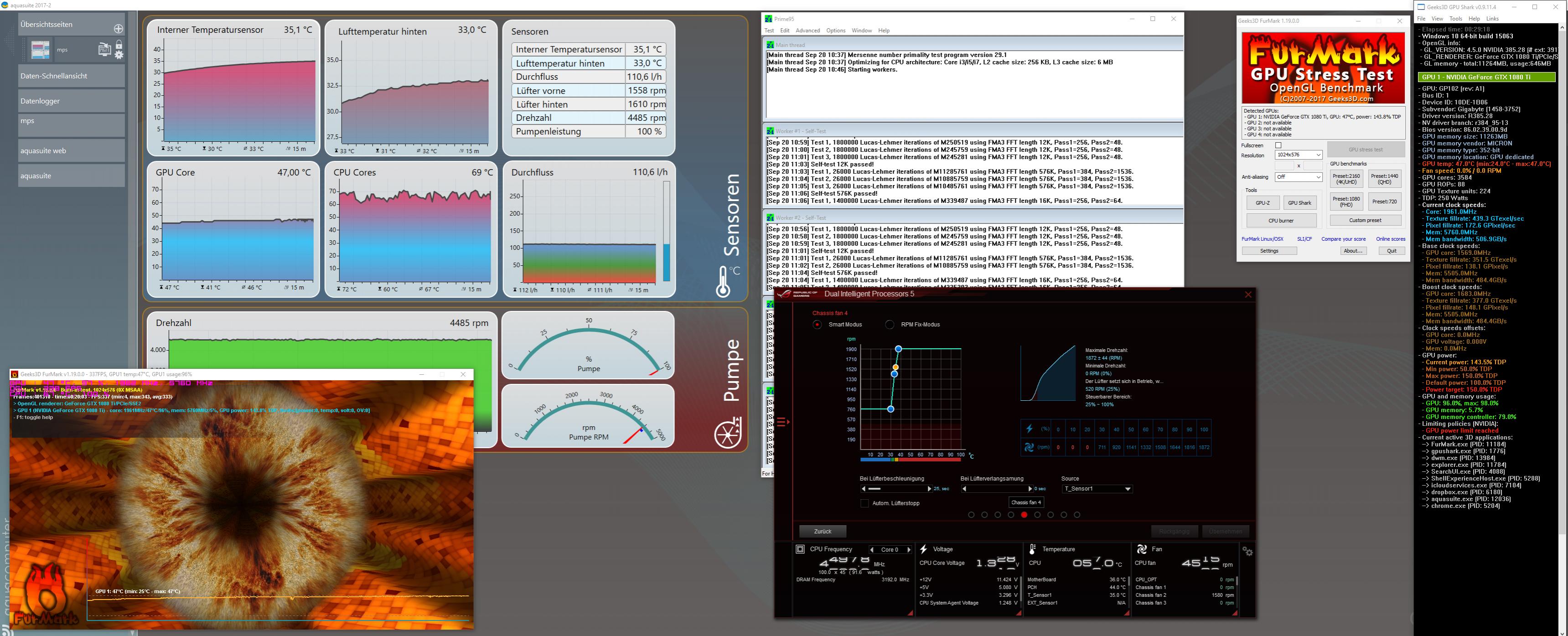

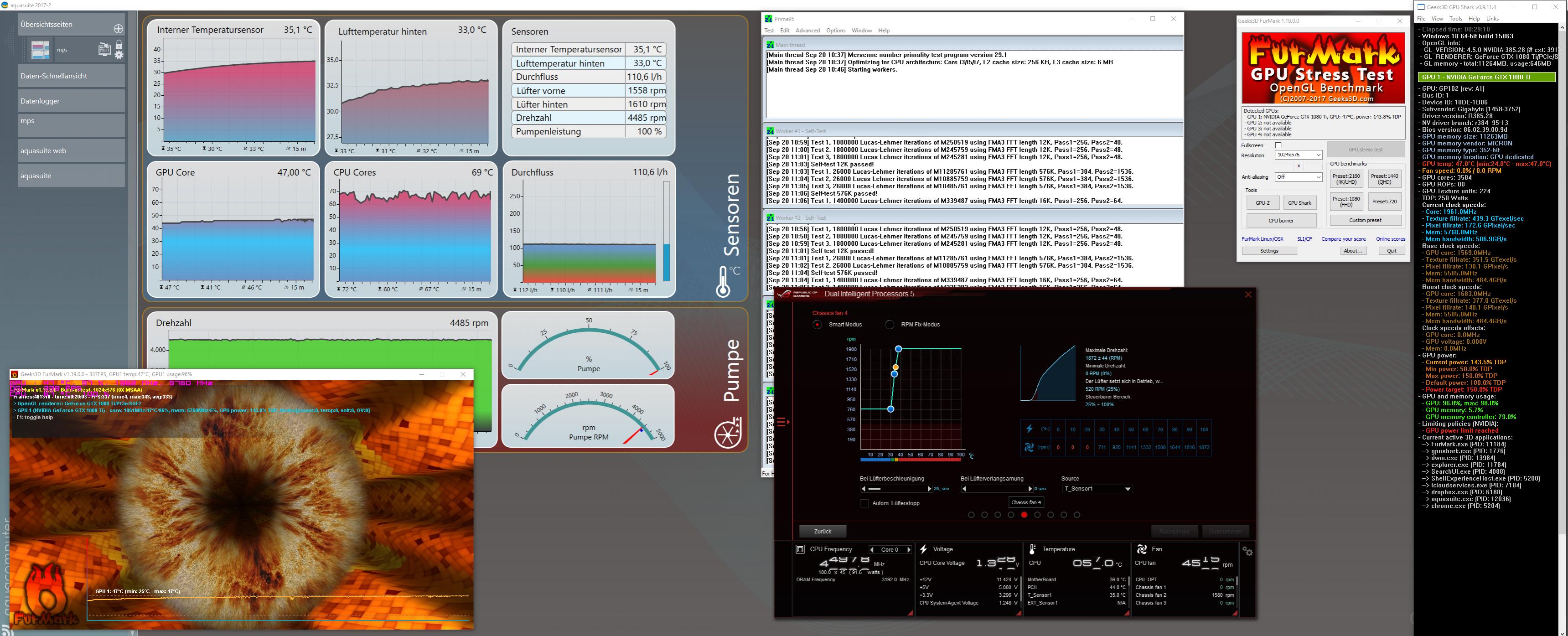

Mit neuer und wie bereits erwähnt nicht ganz funktionierenden Lüfter- und Pumpenkurve habe ich nach 60 Minuten 43°C maximale Wassertemperatur erreicht. 1°C weniger als zuvor, das ist leider auch nicht die Welt.
Die maximalen Temperaturen der CPU, GPU und HBM haben sich mit jeweils 1°C, 2°C und 3°C verbessert.

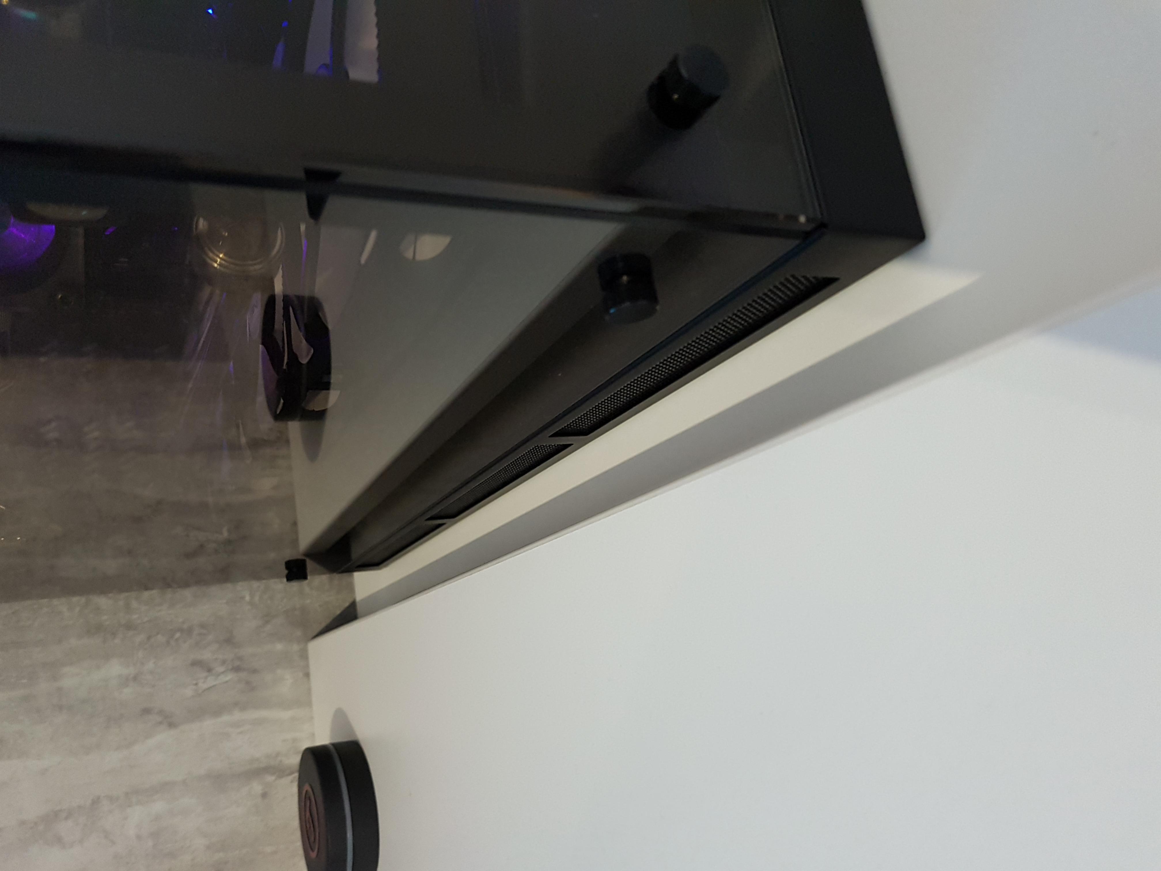

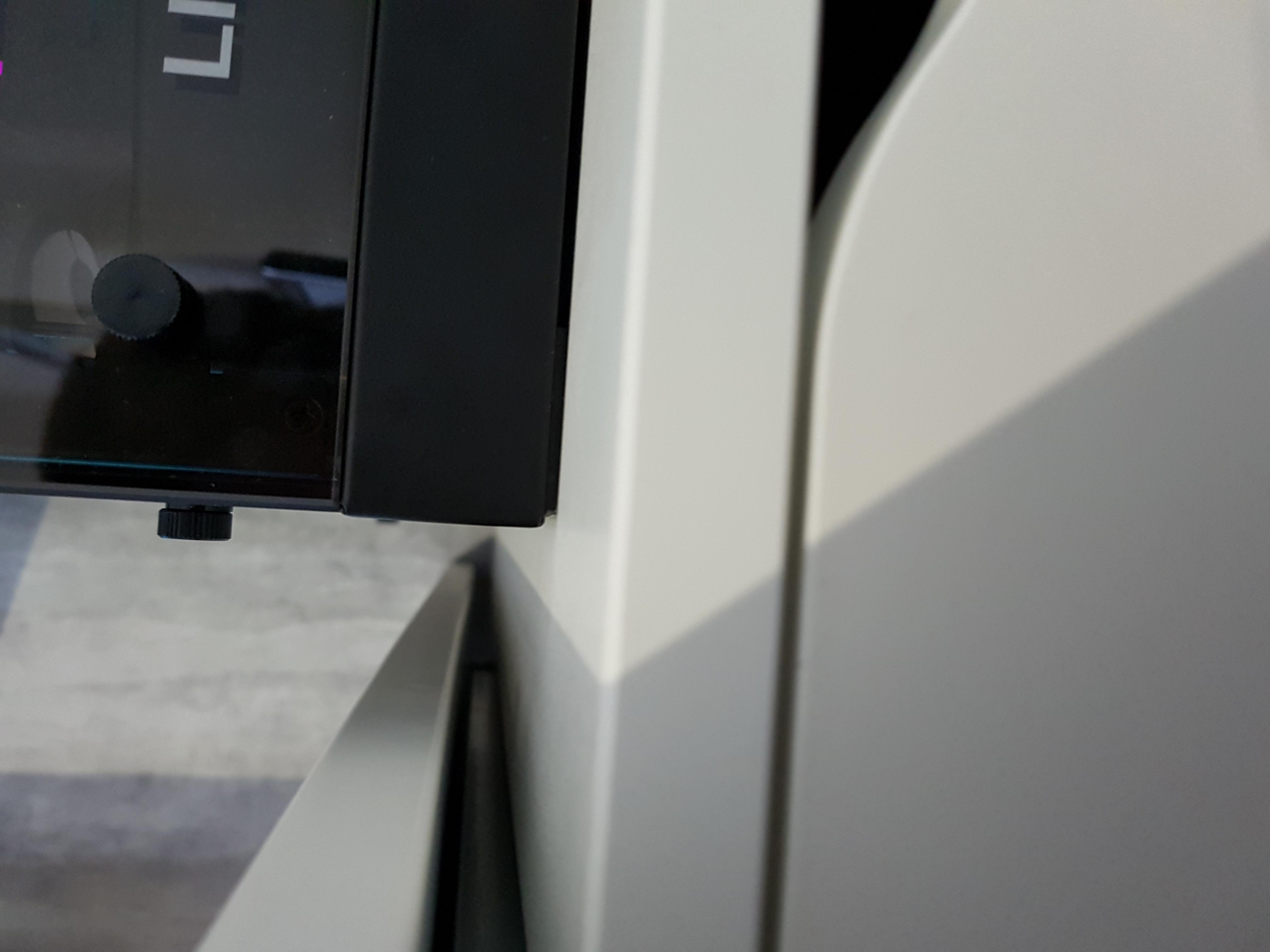

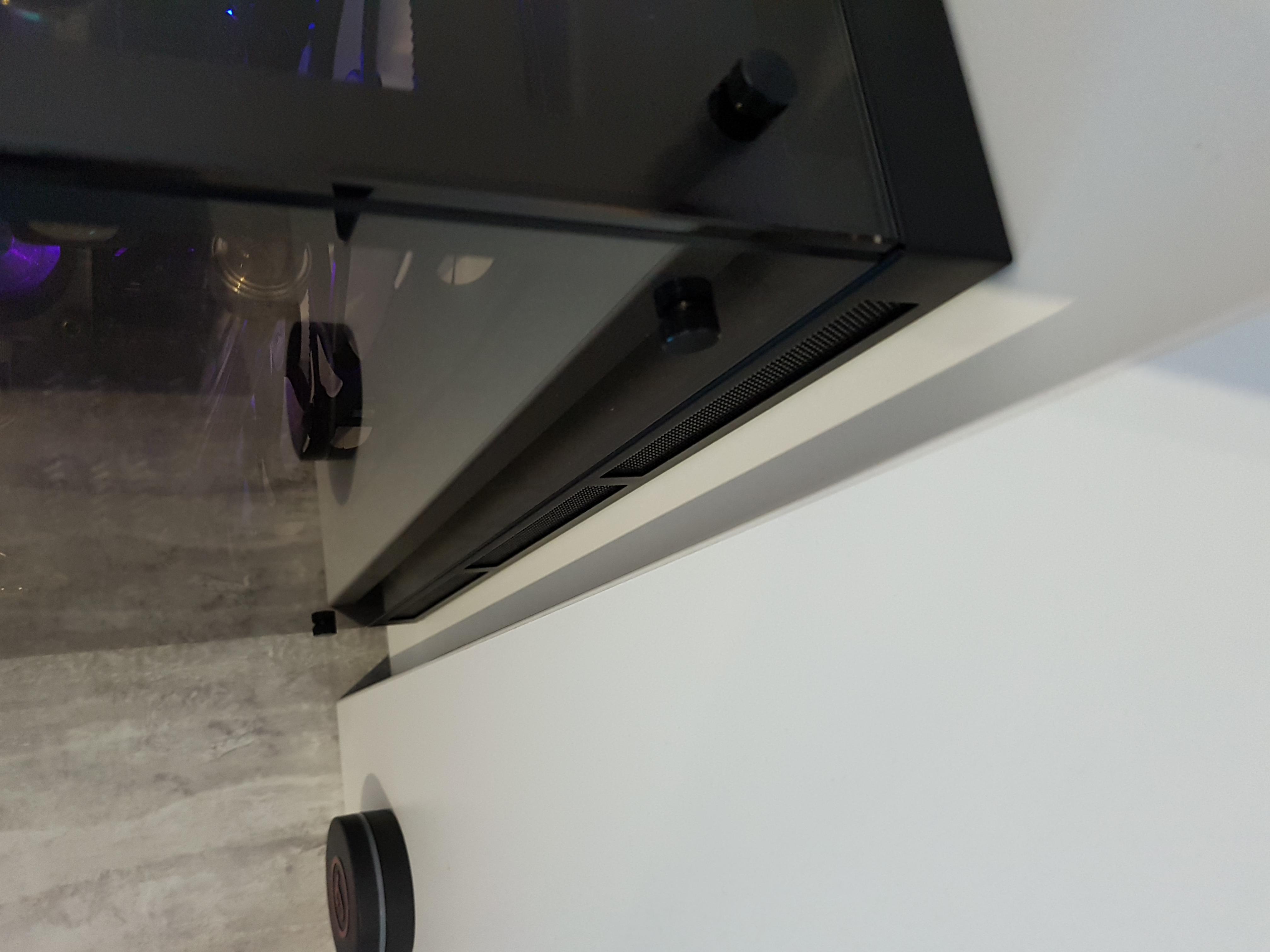

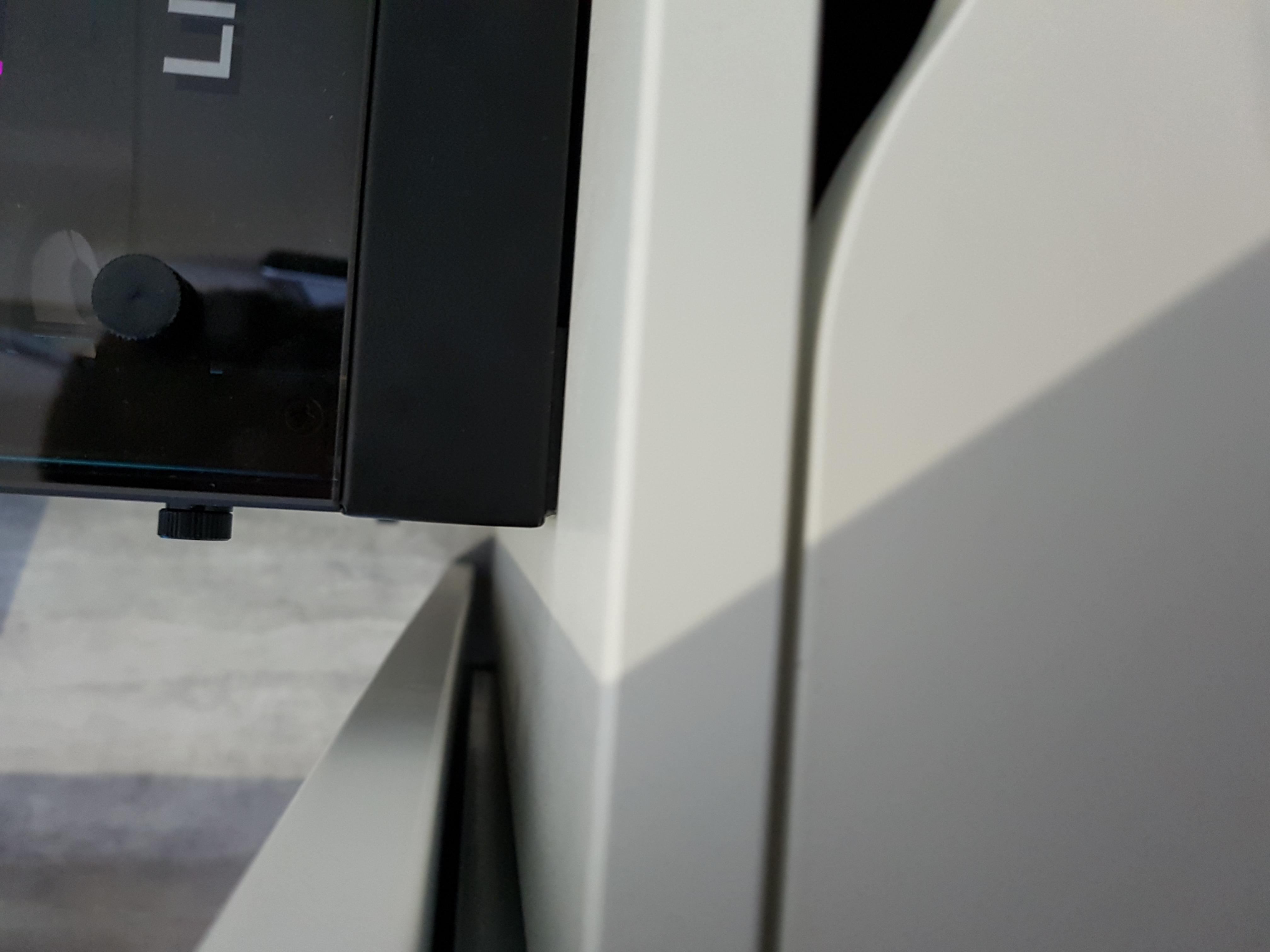

Ich denke, dass ich eventuell noch die Luftzufuhr optimieren kann, indem ich den Schreibtisch etwas höher stelle. Die Lüfter sollten eigentlich auch die Luft unterm Schreibtisch hersaugen, aber wie ich soeben bemerkt habe ist der Weg blockiert
(siehe Fotos) Falls das denn überhaupt was bringt...

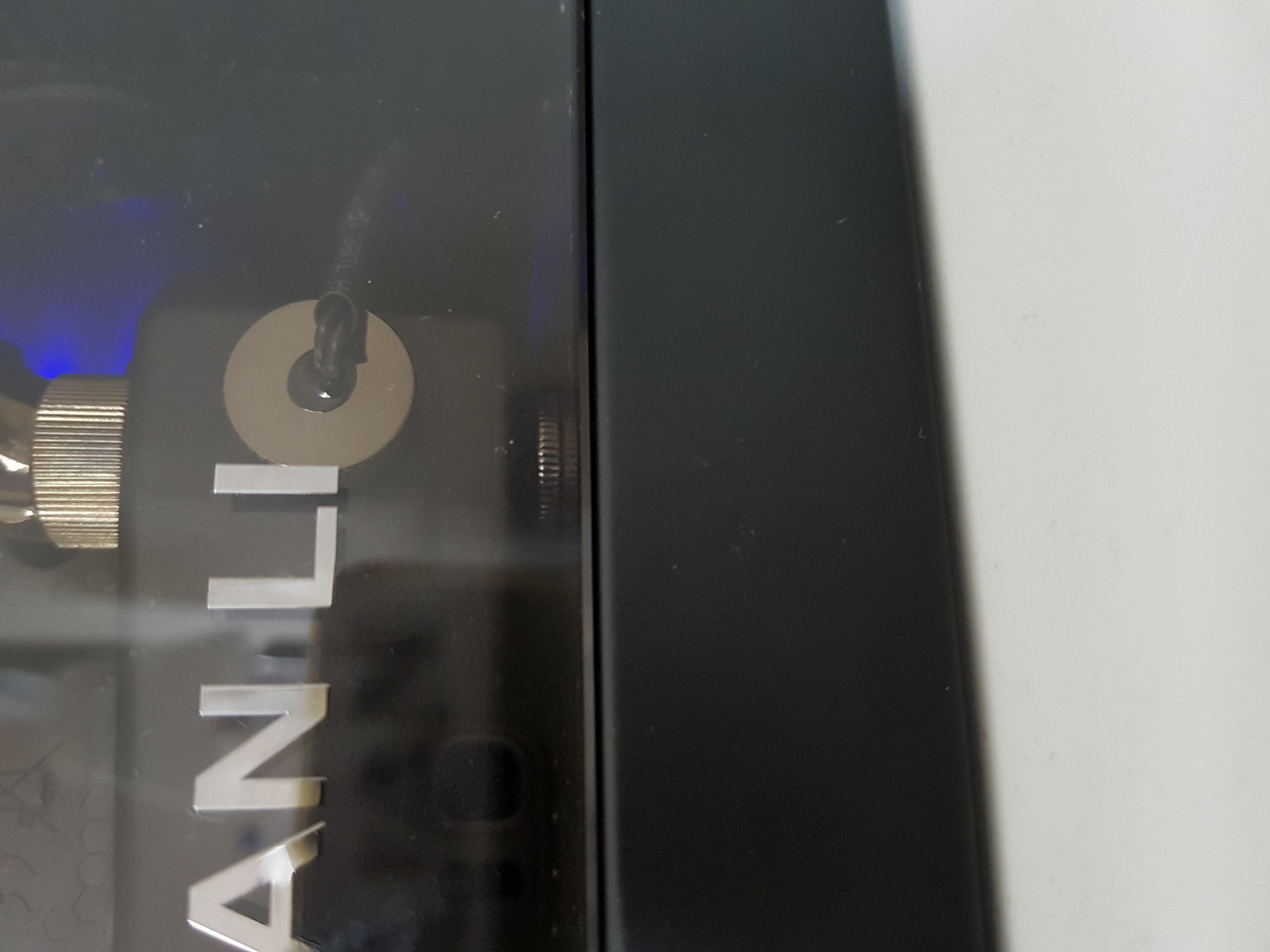

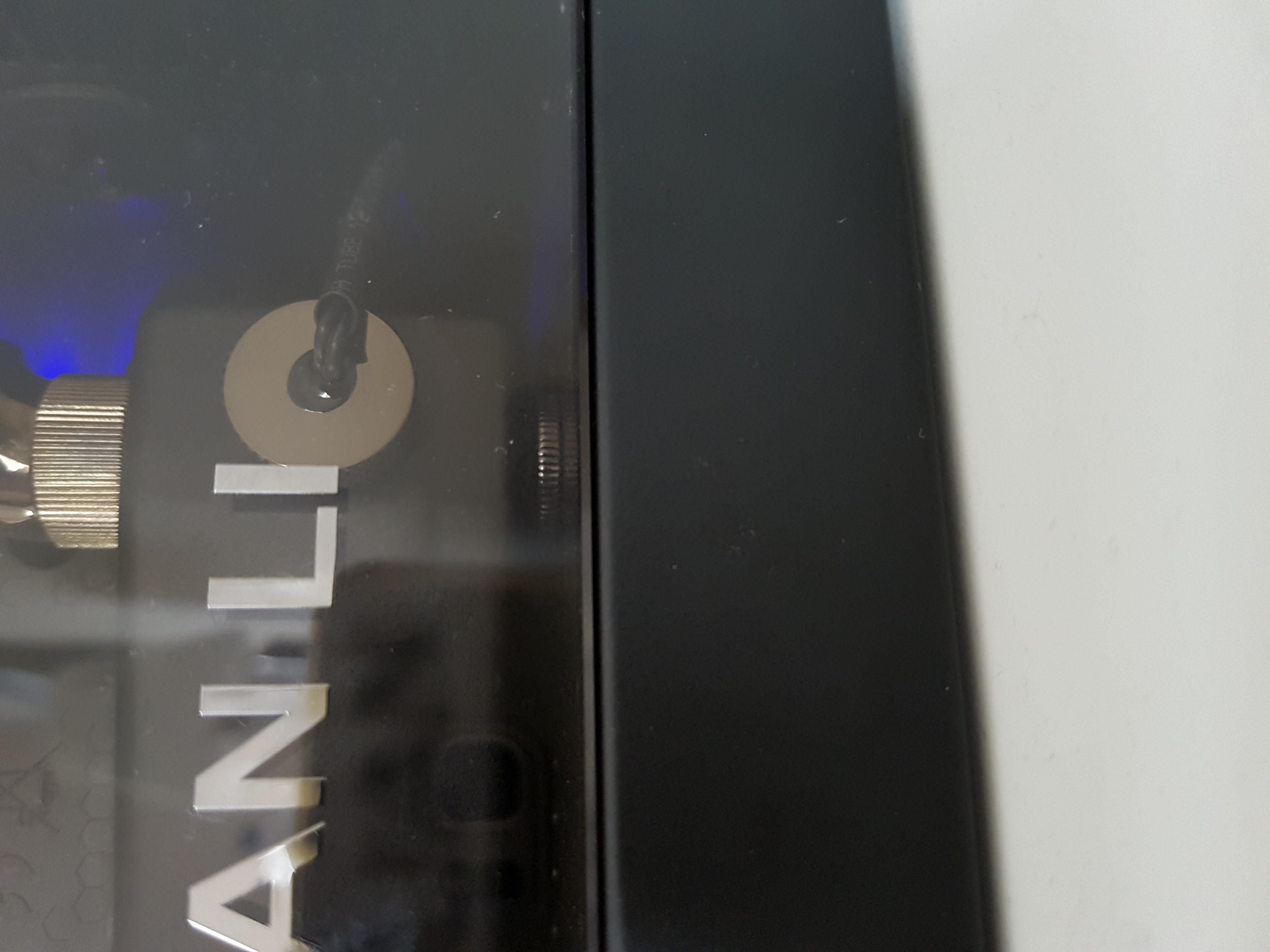

Ein weiteres Problem könnte die Luftdurchfluss an den Radiatoren sein. Wie auf folgendem Foto zu sehen liegt der Radiator durch den unteren Plug der Radiatoren nicht zu 100% am Gehäuse an und es gibt einen kleinen Schlitz, wodurch eventuell Luft eingezogen wird...

Du könntest den Spalt zwischen Radiator und Lüfter mit Klebeband abkleben.

Also wenn das Gehäuse an der einen Seite wirklich plan am Tisch anliegt und dann nur an den Seiten-Meshs die Luft rein bzw rausdrücken soll, ist das natürlich auch nicht ganz vorteilhaft. Du musst halt viel rumprobieren. Ich glaube jedoch nicht das dieser kleine Stopfen (der ein planes aufliegen des Radiators verhindert) so viel an deiner Luftführung ändert. Ich vermute eher das es vielleicht ein grundsätzliches Luftproblem gibt. Weil mit 2 360er hast du eigentlich mehr als genug Radiatorfläche um CPU und GPU zu kühlen.
