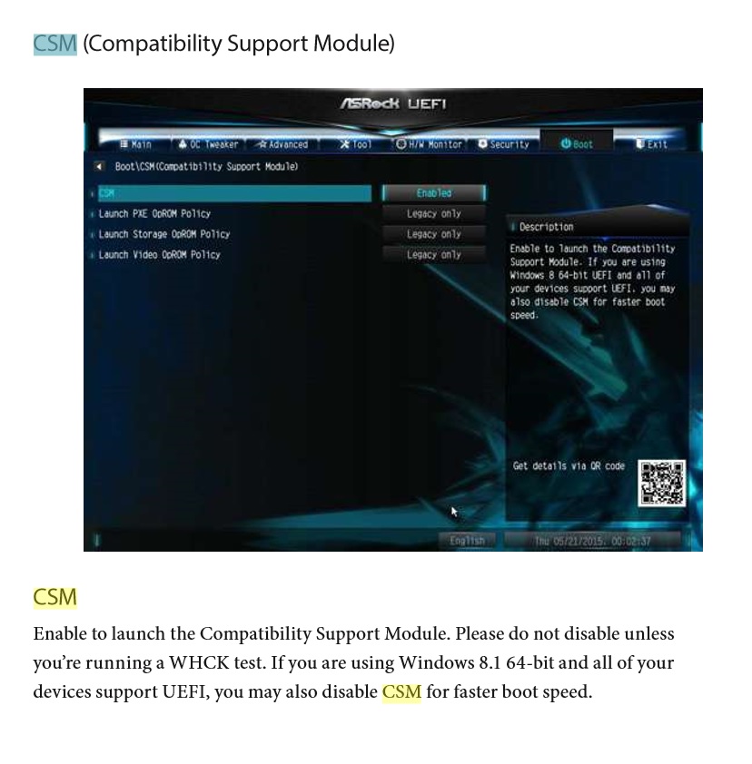

Ist CSM komplett deaktiviert?
aha...und das ist normal?
Scheint so. UEFI ist bei mir auch aktuell und ich wüsste nicht welche Einstellung darin dafür verantwortlich sein sollte.
Prüfe ich gleich mal.
Zudem bieten UEFI-Systeme noch eine BIOS-Emulation, welche sich Compatibility Support Module (CSM) nennt ....
:):) Auszug aus deinem Handbuch ...
So nun habe ich dies auch gefunden. Danke euch Leute. Diese Option wurde bei mir mit Ultrafastboot ausgeblendet.
