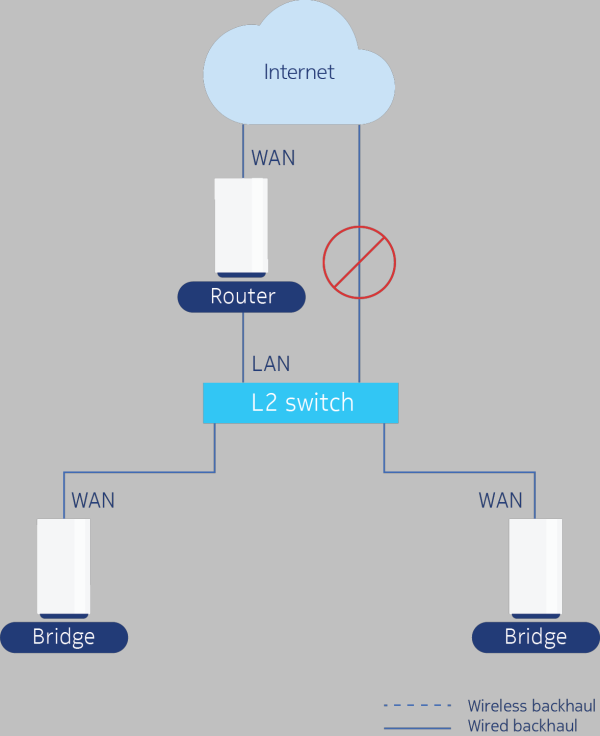

Hallo liebe Forengemeinde. Mein Modem ist in einem Serverkasten im Keller, von dort aus führen LAN-Kabel über einen HUB in fast alle Zimmer. Ich hatte bisher mehrere Router und APs, bin jetzt aber auf MESH umgestiegen um das ganze zu optimieren weil die Geschwindigkeit mit den Routern nicht mehr so super war.
Meine Frage nun an euch als Profis: Da ich überall LAN-Kabel habe, sollte ich alle MESH-Beacons mit dem LAN verbinden anstatt nur den 1. Haupt-Beacon? Dann hätte jeder Bacon eine schöne, stabile und schnelle LAN-Anbindung. Oder denke ich da falsch? Denn in der Beschreibung steht geschrieben dass man nur den Hauptbeacon mit dem LAN verbinden soll/muss. Manche Winkel meines Hauses lassen sich aufgrund der Bauweise jedoch kaum mittels Wlan "erweitern" und so findet der Zusatzbeacon die anderen Beacons nicht. Deshalb meine Idee mit der LAN-Anbindung.

Hallo, ich habe genau das gleiche Problem wie der Threadersteller. Es handelt sich um Nokia Beacons Modell 1. In der Anleitung ist stets nur die Verbindung über einen Root Beacon die Rede. Ich habe aber einen Switch im Keller ich kann nicht alle Beacons seriell hintereinander verkabeln.
Von seriell ist ja auch nicht die Rede. Der Internetzugang erfolgt über den Root Beacon als Router, der ist über einen seiner LAN-Ports mit dem Switch verbunden, die anderen dann über ihre WAN-Ports am Switch, siehe z.B.:
https://wifi-helpcenter.nokia.com/hc/en-us/articles/18613029582103-Ethernet-Backhaul

Ich verwende aber einen third Party Router des ISP, die 3 anderen Beacons möchte ich nur für eine Erweiterung des Wifi Netzes verwenden.
Ich müsste dann einen Beacon als Root haben, diesen an den Switch anbinden und über den Switch die anderen beiden Beacons verbinden? Korrekt? Da heisst ich muss sämtlichen Traffic durch den Root Beacon jagen, egal welchen der Beacons ich gerade nutze.

Das geht bei jenem Nokia Wi-Fi System so erstmal† nicht. Auf jeden Fall musst Du das WLAN auf Deinem Internet-Router ausschalten und:
Ja, genau. Du verbindest Deinen bestehenden Internet-Router einen mit der blauen Buchse (WAN) des Nokia WiFi Beacon. Von dessen gelben Buchse (LAN) gehst Du dann zum Switch. Der Internet-Router ist nicht mehr direkt mit dem Switch verbunden. Jetzt hast Du zwei Router, eine Router-Kaskade und daher Doppel-NAT: † In der Hilfe steht, dass es auch einen Bridge-Mode gäbe. Der Hilfe-Text dazu fehlt; ist der Schalter dafür in der Handy-App irgendwo zu finden?
