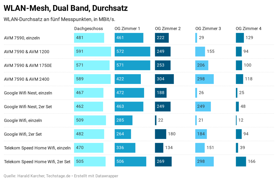

Hier ein etwas weniger AVM lastiger Vergleich: https://www.techstage.de/ratgeber/WLAN-Mesh-Systeme-im-Vergleich-Von-AVM-bis-Zyxel-4710361.html
Interessant daraus:
Reaktionen: Raijin und Wilhelm14

@ bender_ Okay, also im schwierigsten Zimmer 4 ist das Gespann aus 7590 mit 3000 am schnellsten. 😉
Meine Frage nach Schweiz sollte darauf abzielen, dass ich AVM nur bevorzugen würde, wenn als Hauptrouter schon was von AVM zum Einsatz kommt. Ist man zu einem anderen Provider-Gerät gezwungen, würde ich da auch nicht unbedingt mit einer 7590 dahinter anfangen.
Die D-Link Covr hatte ich gar nicht auf dem Schirm und scheinen im schwierigen Zimmer auch gut zu sein.
Vermutlich sind die hier gemeint. https://geizhals.de/d-link-covr-2202-wi-fi-system-set-covr-2202-a1752965.html
Edit: Interessant, dass Ubiquiti gar nicht so gut abschneidet.
PS: Und Raijin hat recht, wenn DLAN an sich schnell und stabil ist, könnten neue (günstige) AP reichen. Allerdings behält man weiterhin die Optik der DLAN-Adapter. Beste Optik wäre Unterputz verlegte Kabel. 😉
Hui, Amplifi kriegt in dem Test sein Fett weg... Hab mich aber auch noch nie um die Amplifi-Serie gekümmert ;)
