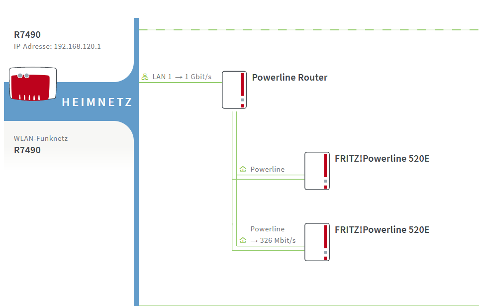

Das liegt daran, dass Powerline / DLAN oft falsch verstanden wird. Es funktioniert sehr gut, solange du im gleichen Stromkreis bist und keine Störquellen im selbigen hast.
Sobald aber z.B. eine amoklaufende Halogenbeleuchtung den Frequenzbereich stört oder du dich in verschiedene Stromkreise / Phasen begibst (wo dann keine direkte Verbindung mehr besteht und das Signal via „Übersprechen“ übertragen werden soll) fangen die Probleme an.
Der Bereich in dem Powerline funktioniert ist meistens auch mit LAN – Kabel gut abzudecken. In diesem Fall könnte es bei gleichem Stromkreis eine Alternative sein.
EDIT: Selbst meine uralten Powerline 520E (500MBit max.) würden 300Mbit dauerhaft schaffen:
Reaktionen: Djura
