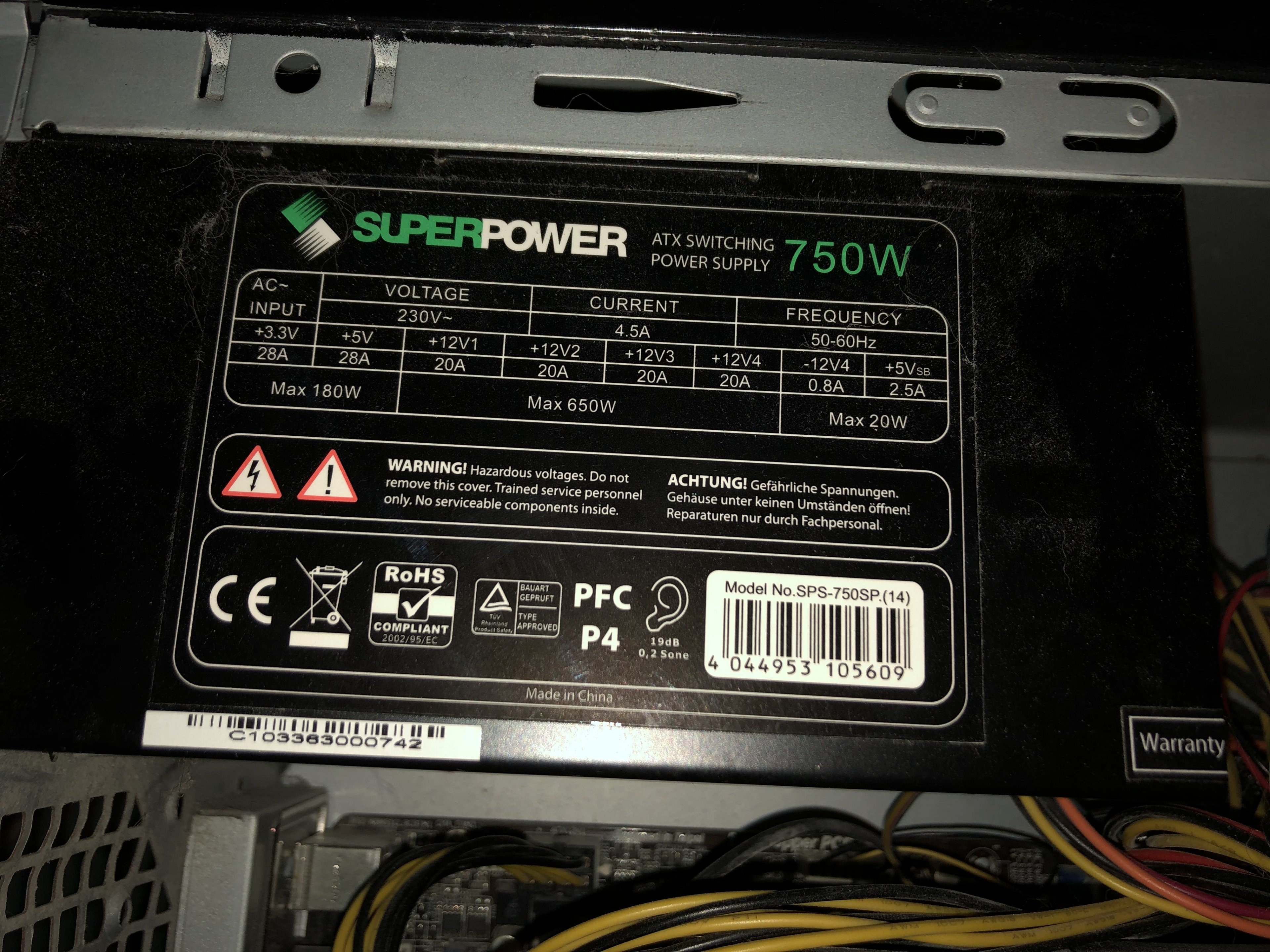

750 Watt von Firma "weiß ich nicht" kann verdammt wenig sein. Hier würde ich zuerst den Fehler vermuten. Mach doch mal ein Foto vom Typschild, dann sind wir alle schlauer.

Hier mal ein Foto vom Netzteil, und ja die Treiber sind alle aktuell
Scheint echt billg schrott zu sein ^^ was für eines würdet Ihr mir denn empfehlen welches lange hält ? Und danke für eure Antworten :D

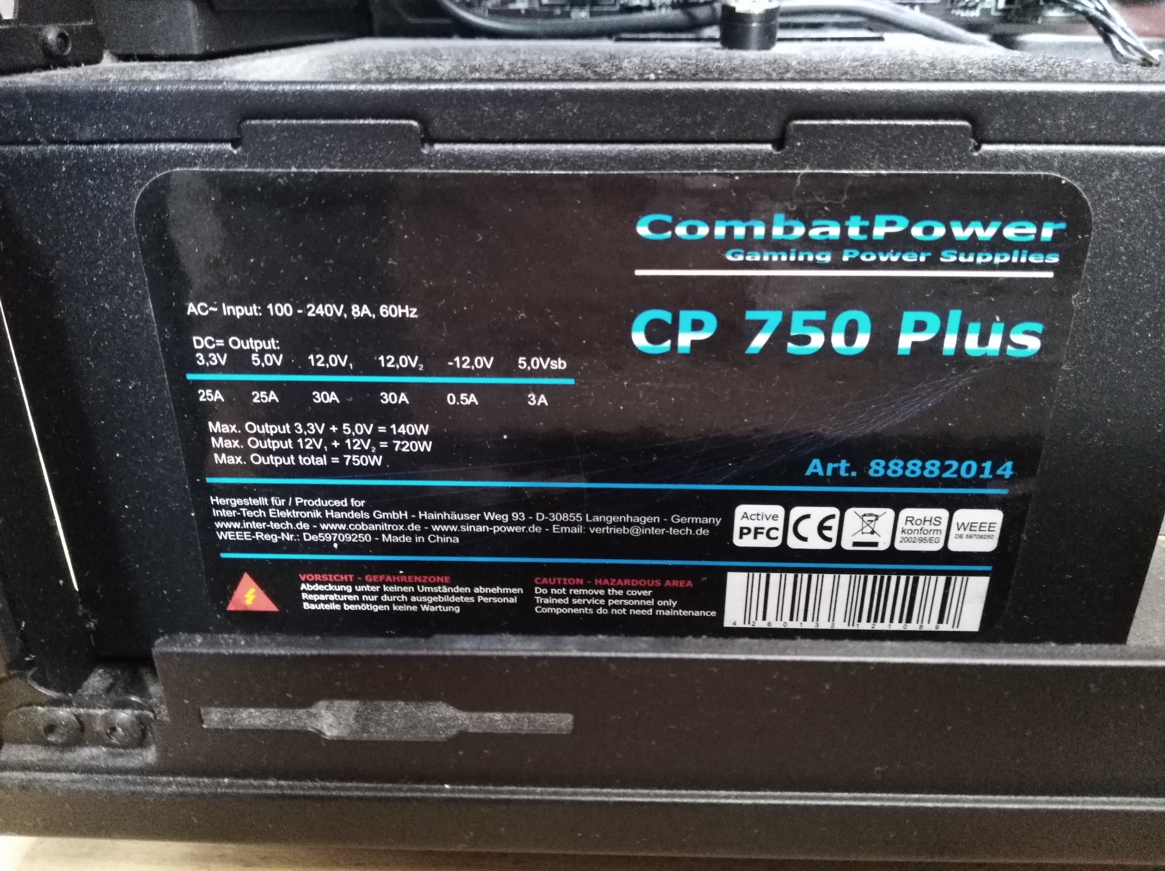

Schick uns doch auch mal ein Bild von dem Aufkleber vom Netzteil. Du hast doch sehr ähnliches Verhalten wie der Ersteller des Themas.

Also das ist mein NT, DX11 ist bei mir automatisch drin weil ich kein Windows 10 habe
