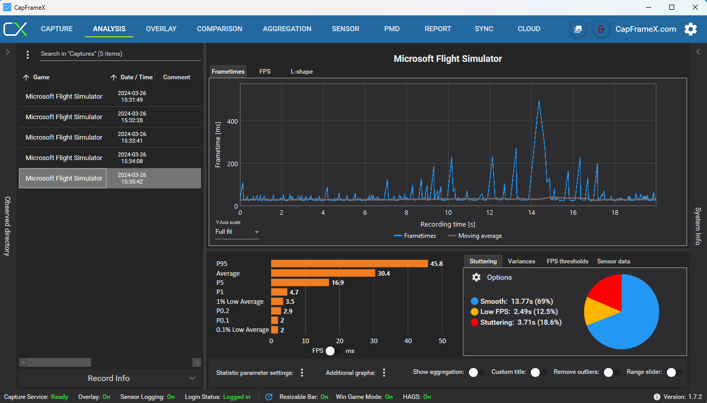

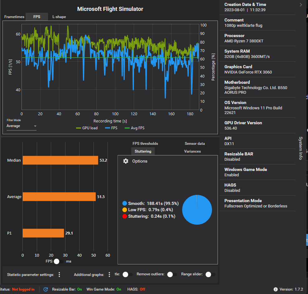

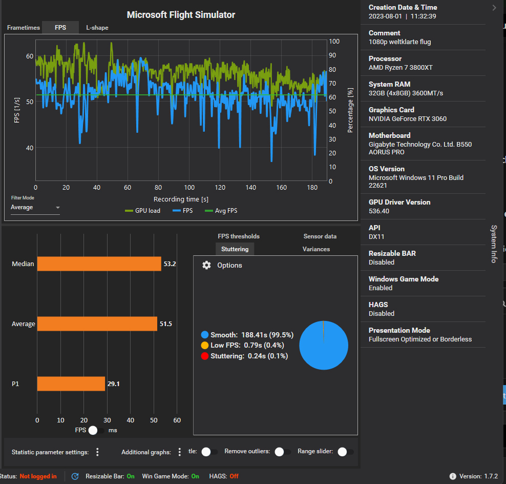

mach mal mit capframex nen bench das sieht so aus
da ich nicht so drin bin in dem Spiel das nurn Flug auf der Weltkarte irgendwo
Wie man sieht 1080p maxed reines cpu limit und meine gpu ist nur ein drittel so schnell wie deine demzufolge dürfte das problem beim intels systembus liegen den dieser läuft ab so1700 auf dem mainboard folglich gibt es ne Latenz bei allem was den explorer betrifft. ne Gedenktsekunde als würde man ne usb HDD aufwecken dann ruckelt es.
Helfen tut da nur eins das spiel muss auf ner ssd sein ideal die m2 ssd die direkt an der cpu angebunden ist.

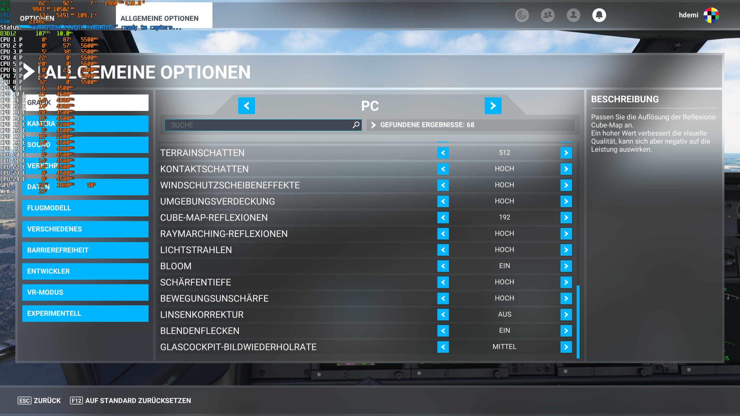

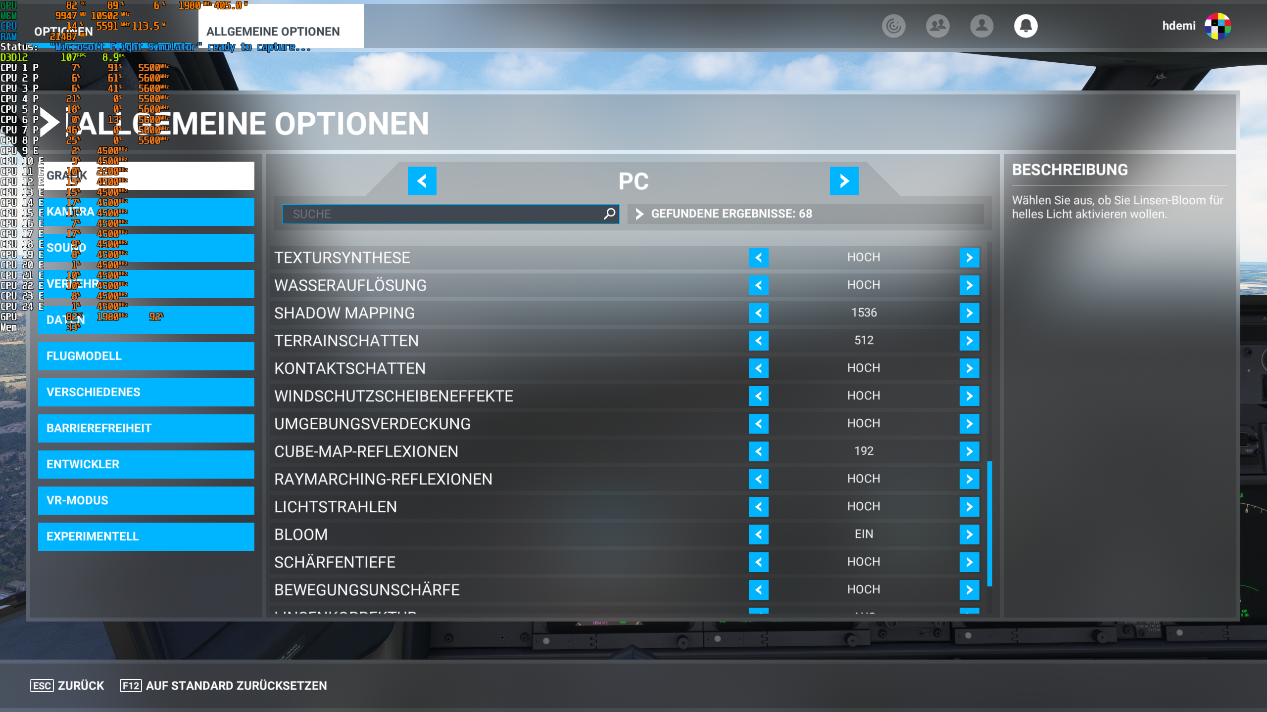

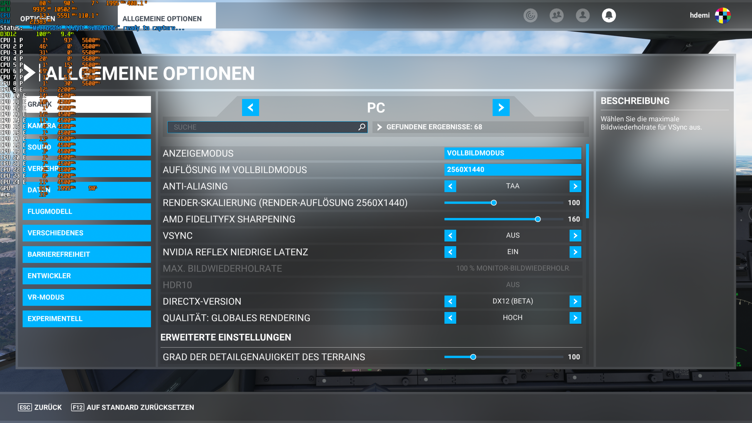

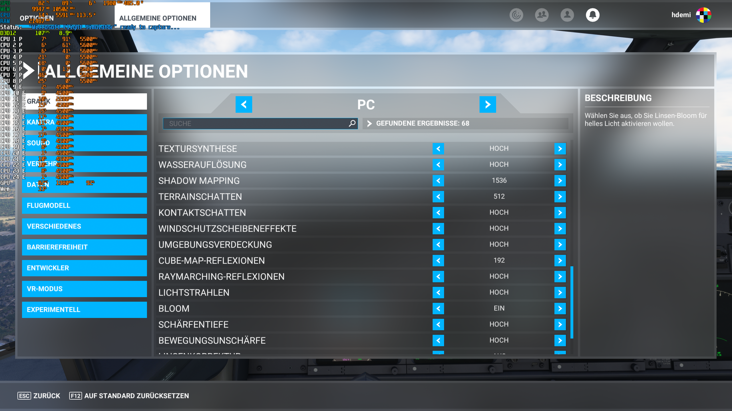

Einstellungen sinddie

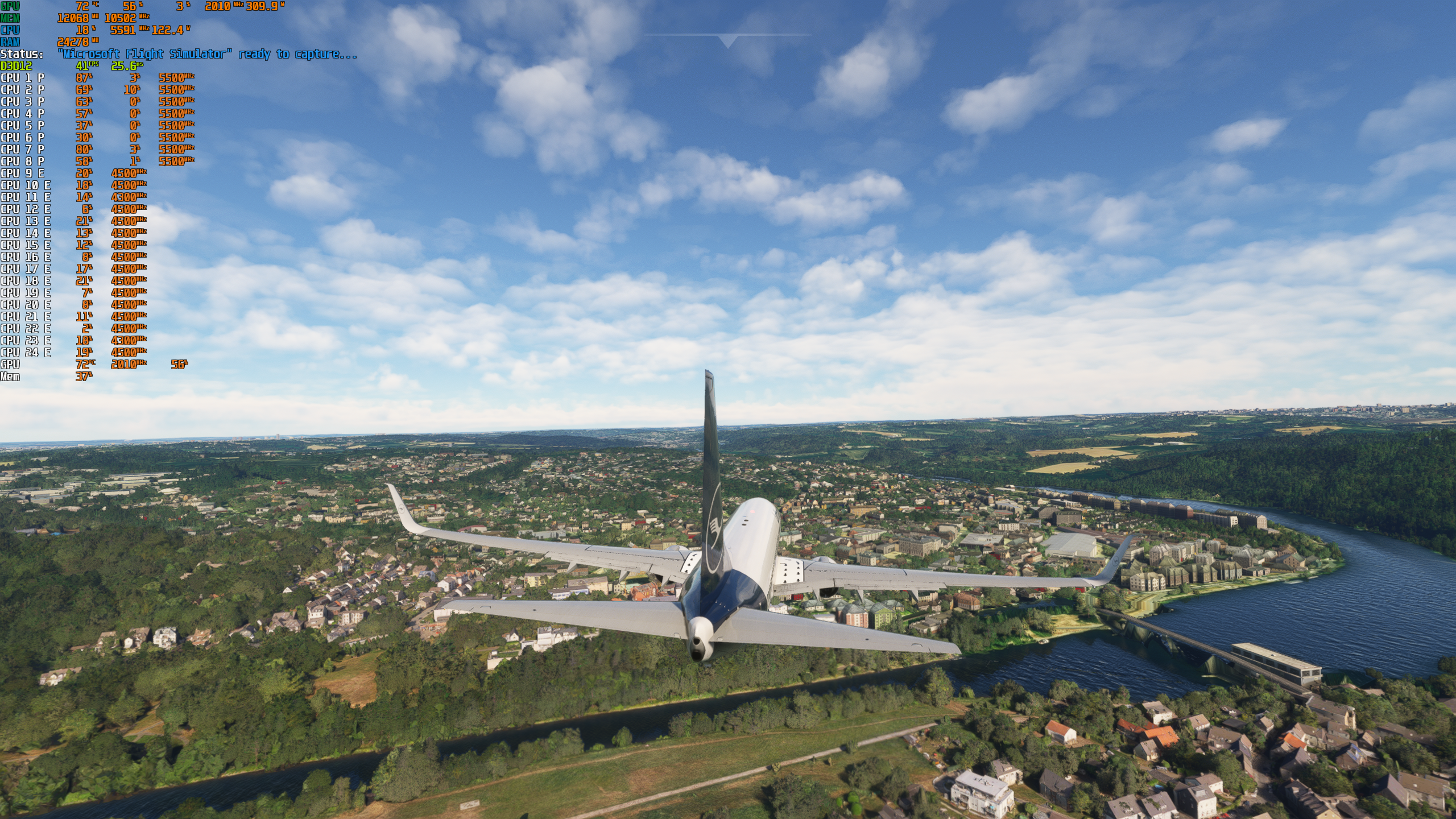

hier ein Bild mit MSI Afterburner

Spiel mal etwas mit den Traffic Einstellungen und setz mal Alles auf 0 und "arbeite" dich hoch bis zu einem abnehmbaren Level.Davon hast du gar nix gepostet was da im Reiter läuft.
Volumetrische Wolken hauen auch rein, da auch mal experimentieren. Windschutzscheibeneffekte kann auch niedriger, kaum ein Unterschied bemerkbar und die Refreshrate fürs Glascockpit kann auch tiefer. Terraindetail sollten auch 200 möglich sein, da kannst du später mal nachregeln.
Wie schon erwähnt solltest du deinen Ram stabil auf mind. 6000 vorher bringen.
stimmt die Werte habe ich vergessen, werde später ausprobieren ich hoffe es hilft
