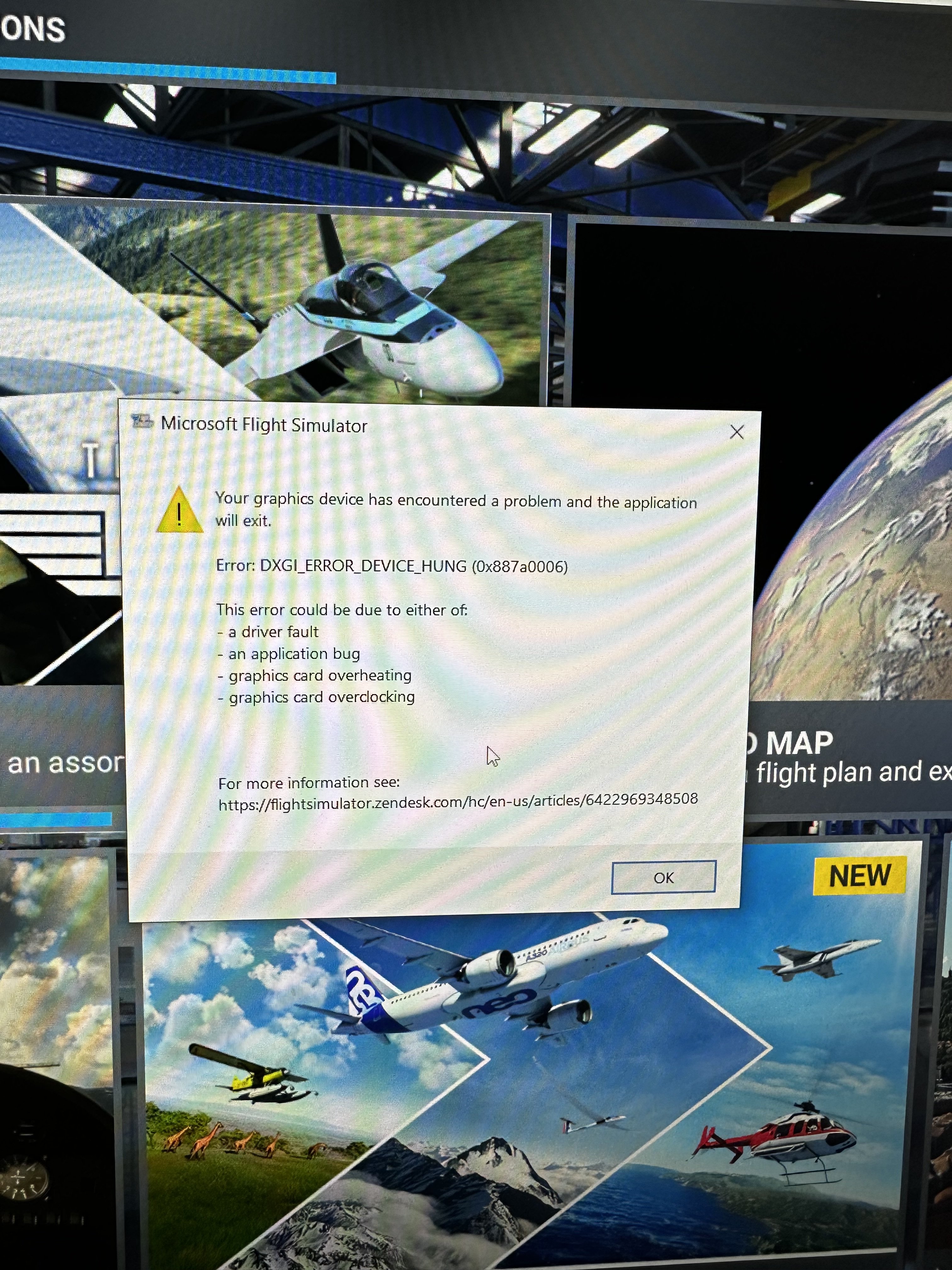

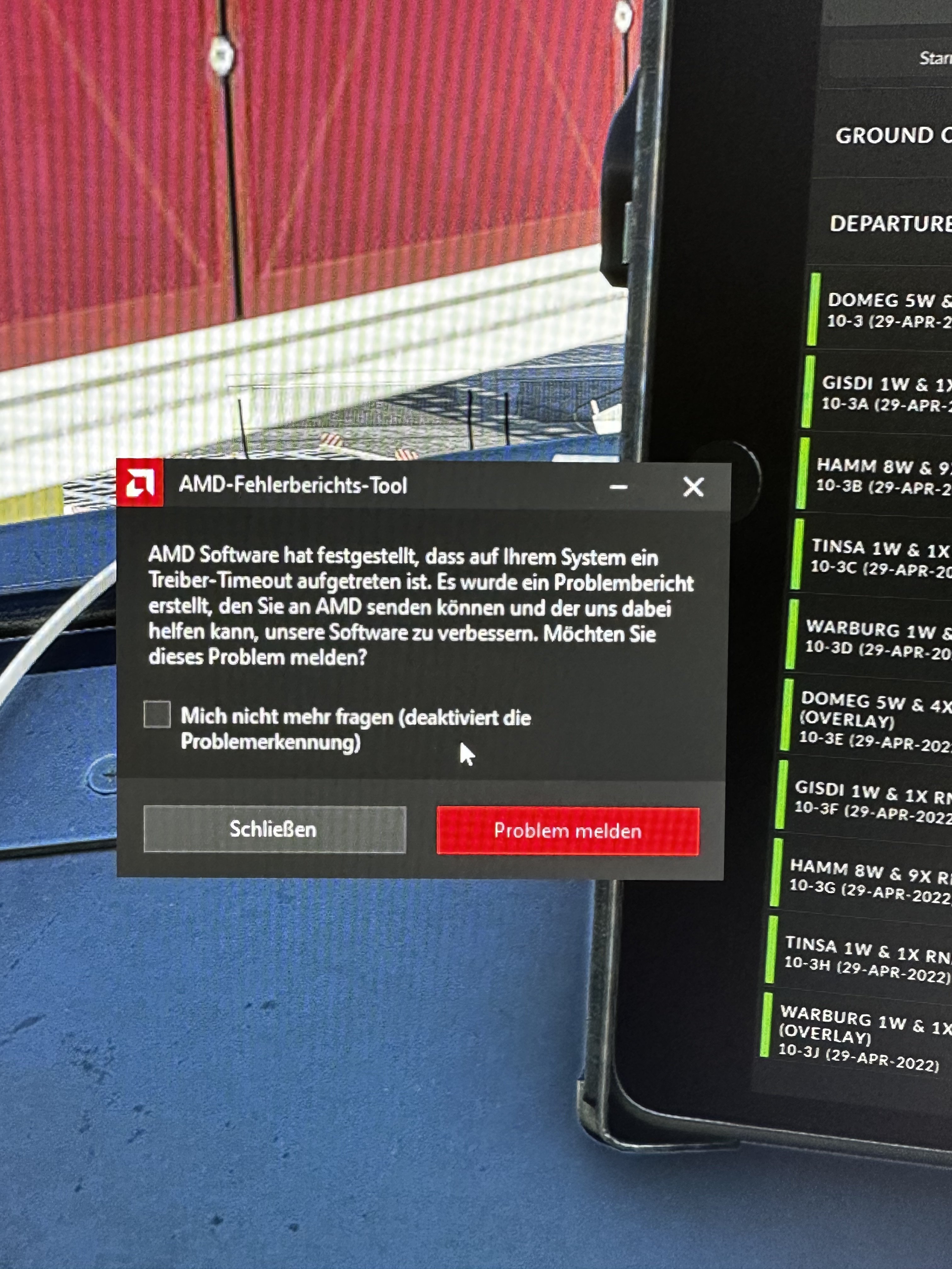

Habe den PC nun seit etwas mehr als 8 Monaten und benutze ihn hauptsächlich für den Microsoft Flight Simulator. Habe leider seit Anfang an Probleme mit Crash To Desktops..circa jedes 3x stürzt der SIM einfach ab, mal am Flughafen aber manchmal auch irgendwo in der Luft.. kann mir bis heute nicht wirklich erklären woran das liegt. Habe moderate Grafikeinstellungen (wenn alles klappt immer zwischen 25-50 fps je nach Airport). Habe irgendwann driver easy runtergeladen da ich vermutet habe, dass es eventuell an den Treibern liegt.. hat allerdings kaum was geändert. Den AMD Treiber und andere Updates installiere ich immer sobald verfügbar. Es kommt auch jedes Mal die gleiche Fehlermeldung (siehe Anhang)

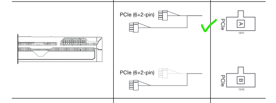

Hat deine 7900xtx 3x 8Pin? Und dein NT ? Wie hast du die Karte angeschlossen ? Schon mal probiert das PL (Powerlimit) zu senken ob es besser wird ?
Steht ja alles dran, die Grafikkarte reagiert nicht mehr. Stromversogung prüfen, Powerlimit testweise senken, Grafikkarte tauschen etc.

Das sind Software/Treiber/Game/Probleme in Verbindung mit DX12 wie oben schon mal erwähnt.
Auch wird hier ein Tool genutzt, Driver Easy, dass sein Unwesen treiben darf auf dem System
und auch noch Treiber installieren darf.
Und in der Fehler Meldung von MSFS20 steht auch eine Verlinkung zu weitern Informationen.

und alle Stromanschlüsse einzeln an die Karte angeschlossen oder per Y-Kabel?
Bei 3x8PIN Karte, muss er ja auch ein Y-Kabel nutzen bzw muss er beide PCIe Outputs am Netzteil nutzen.

Habe es verwechelt.. das 1000 Watt NT hat auch nur 2 PCIe Anschlüsse. Sollte aber ja kein Problem geben.
Was aber essentiell wichtig ist, ist das der FS am BEsten auf einer eigenen SSD installiert ist. Wenn du nur eine SSD/NVME im System hast, kann das bei dem zickigen FS schon ein Problem sein.

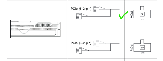

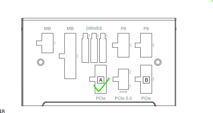

Das DoppelKabel (Y-Kabel) sollte aber am Netzteil am den PCIe "A (12V1)", das einzel an "B (12V2)".
Wird auch so im Handbuch empfohlen, PCIe "A" hat mehr Power.

Der Support von BQ hat mir mal gesagt, es ist völlig wurscht....alle liefern den Strom.
Der BQ Support hat dir wohl schon viel erzählt, wie ich mich erinnere an andere Beiträge.
Was im Handbuch steht kommt von den Ingenieuren und danach sollte man gehen.
Das DoppelKabel kommt an PCIe "A (12V1)" hier.
An "B (12V2) hängen auch beide P8 für die CPU ESPs (12V).
