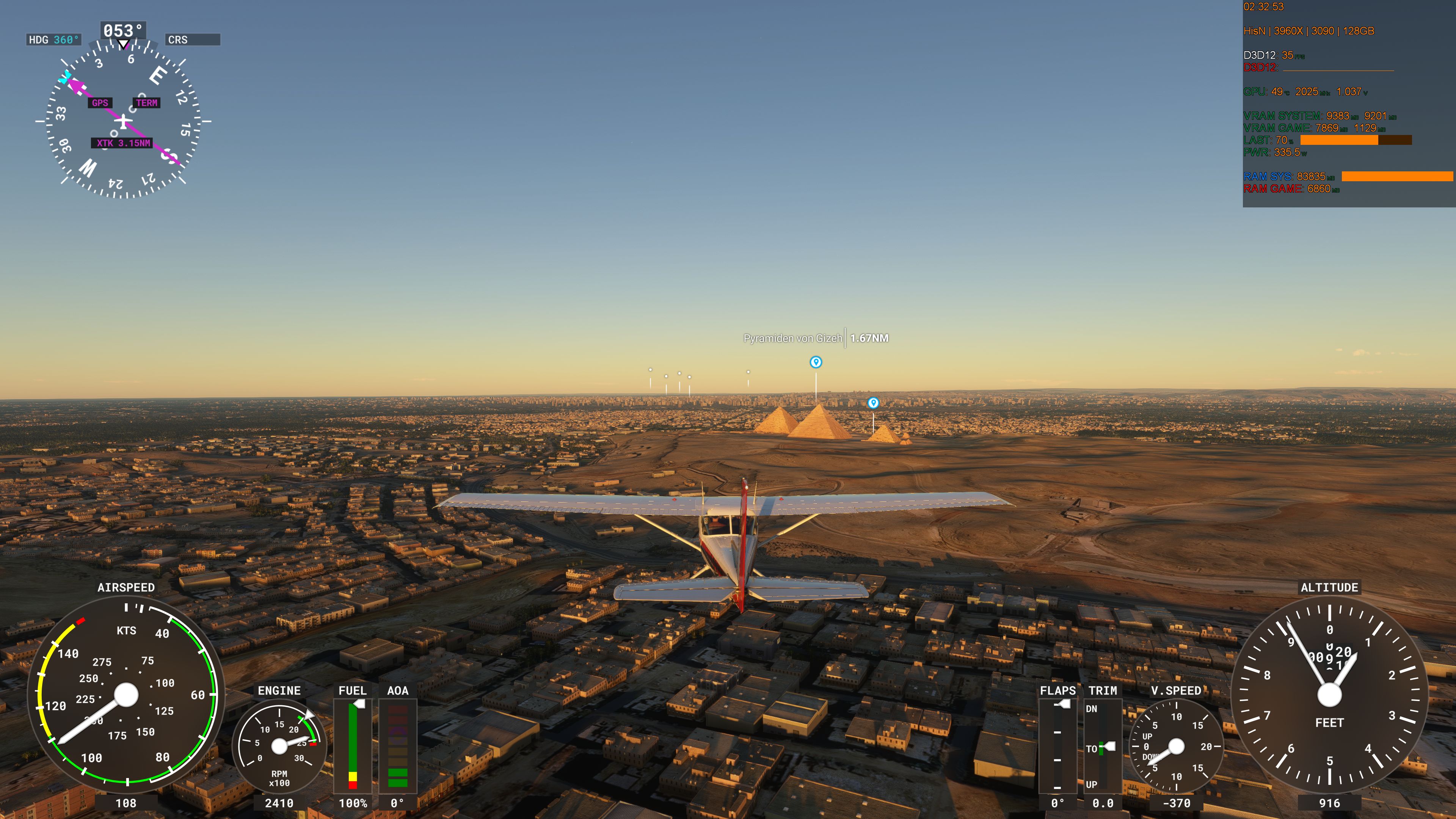

30 FPS am Boden und 54 in der Luft sieht zumindest nicht ganz so schlimm aus wie der erste Screenshot mit 27 FPS in der Luft. Auch wenn ich jetzt selbst vermutlich auch etwas mehr erwartet hätte.

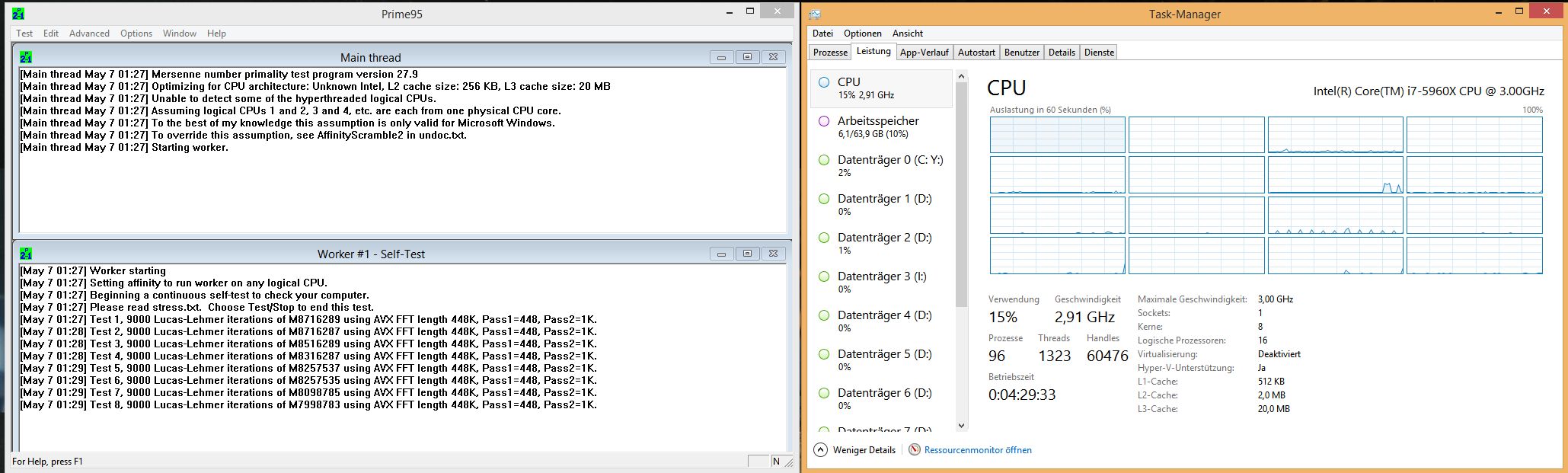

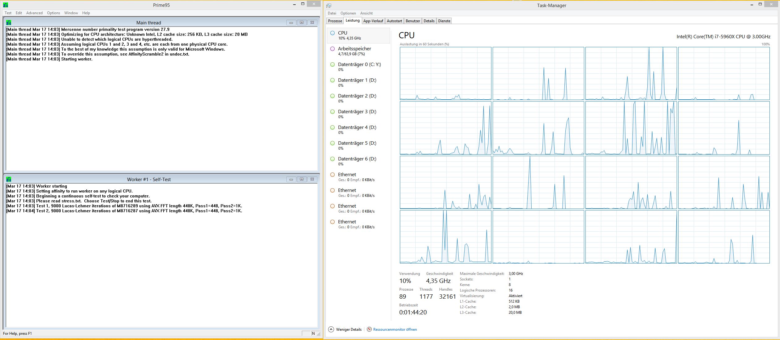

Naja, Windows versucht zwar ohne den "Turbo Boost" die Last über alle Kerne zu verteilen, aber wenn ein Programm so geschrieben ist, dass alles von einem Mainthread abhängt (Du erinnerst Dich an den Startpost), dann ist es völlig wumpe ob der jetzt auf einem Kern läuft, oder vom System 1000x in der Sekunde über alle Kerne verteilt wird ... schneller wird er nicht davon. Es wird weiterhin ein Kern genutzt. In seiner physischen Form, oder virtuell verteilt. Es wird nicht schneller.
Der Gedanke dahinter scheint her daher zu rühren, das man verhindern möchte, das auch noch zusätzlich irgend ein paar Windows-Hintergrund-Tasks zusätzlich noch auf den schnellsten Kern gepackt werden, zusätzlich zum Main-Thread vom Game. Aber ob das tatsächlich in irgend einer Form bemerkbar ist?
Wenn man den Mainthread "verteilen" möchte, dann kann das nur der Programmierer.
