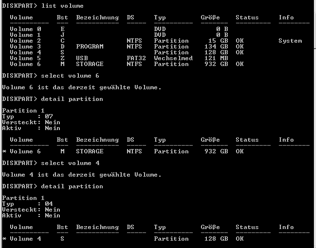

Hallo, ich nutze DriveCrypt Plus Pack,
nun habe ich versehentlich beim ändern des Laufwerksbuchstabens bei der verschlüsselten HDD auch noch "Partition als aktiv markieren" angeklickt.. - meine Hand war schneller als die Maus.
Jetzt steht bei meiner 300GB das sie 2 Partitionen hat, einmal 128 & 151,46GB.
Nach Kontakt mit SecurStar ist die Platte nun wieder "inacitve" aber die meinten ich soll MFT wiederherstellen.

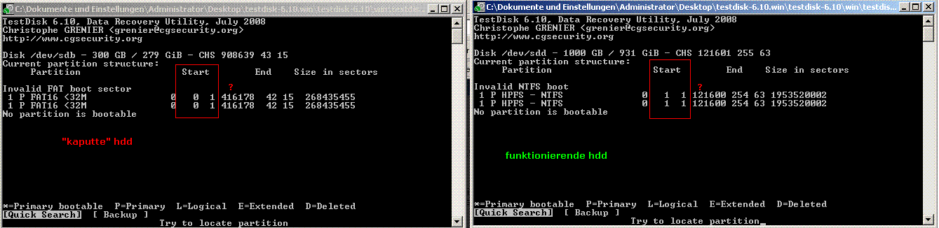

Windows sieht die HDD immernoch als 2 Partitionen, TestDisk sieht die HDD als 1 Partition wie auch Partition Table Doctor & EasyRecovery.
TestDisk findet bei Analyse nix!

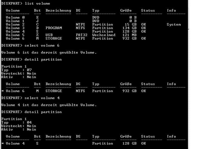

Es handelt sich auf den Bildern um HDD (S:) im Vergleich zu M:, denn M: ist auch verschlüsselt und funktioniert.
Bei DiskPart sieht man, das M: das Dateisystem NTFS hat, bei S:, der kaputten HDD ist die Zeile leer.

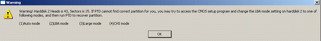

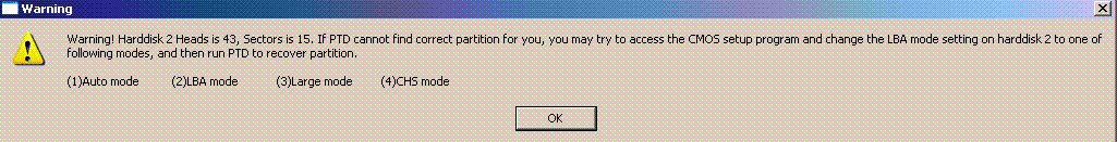

Das sieht man auch in der Fehlermeldung PTD von Partition Table Doctor.
Auch sind einige Einträge auf den Screenshots sehr fragwürdig.

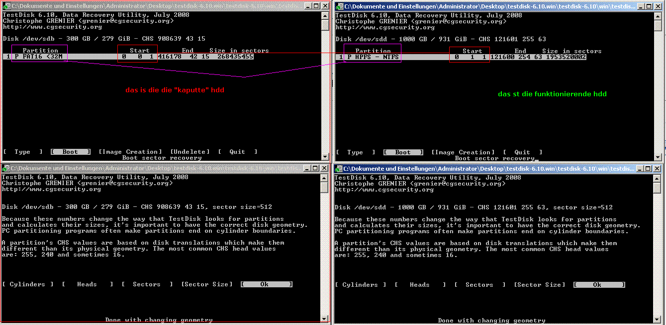

Passe mal die Geometry bei Heads auf 255 an, mit 43 ist sie definitiv falsch. Geht im Menü Geometry und führe die Diagnose erneut durch.

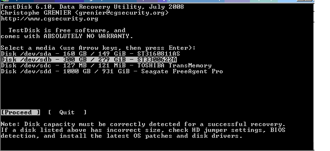

Wichtig für die Beurteilung sind der Screen direkt nach der Analyse (der Menüpunkt Quick Search steht ganz unten), das Bild nach Quick Search und der Deeper Scan (dieser besonders wenn der Quick Scan noch nicht sonderlich aussagekräftig ist oder alle erwarteten Partitionen enthält).
Wieso gerade 255? - Die 1 TB HDD hat auch "nur" 64 heads und funktioniert.
Ich weiß nicht ob Quick Search & Deeper Scan bei einer verschlüsselten Platte überhaupt etwas bringt?
Und soll man mal Type auf NTFS setzen? So wie bei der andere HDD?

Die Geometry ist definitiv bei der 300'er nicht i.O., Du musst im Screen Geometry sollte auf 255 Heads und 63 Sectors gesetzt werden, eine mögliche Geometry wäre noch 16 Heads und 63 Sectors.

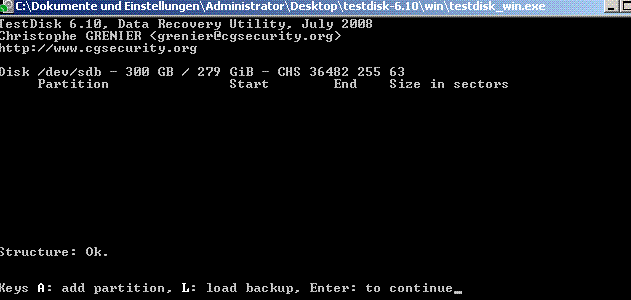

Mit Heads 255 und Sectors 63
Bei Search sagt er "Structure Ok"
mehr war nicht zu sehen, ich mach jetzt deeper scan.
Deeper Scan Screen ist auch angehangen...

ich glaube das TestDisk keine Partition gefunden hat ist normal für die verschlüsselte HDD...

Aber eigentlich kann es nicht sein, denn bei der Geometry von 43 Heads und 15 Sektoren pro Track wird ja eine Partition erkannt, die allerdings nicht die ganze Disk belegt. Du hast auch leider nicht den Screen direkt nach der Analyse (Quick Search ist dann unten zu sehen) gepostet (bei der Geometry 255 Heads und 63 Sectors pro Track).

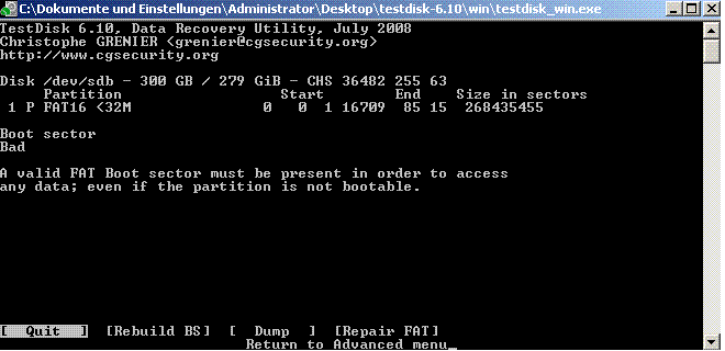

Gehe bitte auch mal ins Menü Advanced und dort dann auf Boot und zeige das Ergebnis (wieder bei der Geometry 255 Heads und 63 Sectors pro Track).
So hier Advanced-Boot und direkt nach Quick Search

diskpart-gif.106381
compare-gif.106391

Warum sieht Windows die HDD immernoch als 2 Partitionen, während TestDisk als eine sieht?
Warum ist in TestDisk "Start" bei der 300GB 0 0 1 und bei der 1TB 0 1 1? Und was bedeutet das?
Warum hat die 300GB als Dateisystem FAT16, wobei NTFS wie bei der 1TB normal wäre?
Wie ändert man das?

Der Start 0 0 0 oder auch * 0 0 deutet auf eine erweiterte Partition hin, während * 1 1 eine primäre Partition ist.
FAT 16 deutet eher auf einen Fehler hin, allerdings installiert z. B. Dell eine Partition an den Anfang einer Disk mit FAT 16 (weil dieser Bereich rel. klein ist Reicht FAT 16).
Was da an Partitionen erkannt wird, scheint mir reiner Zufall zu sein, solange man nicht weiß, was diese Software wirklich mit MBR und Bootsektoren veranstaltet, ist es leichtsinnig etwas daran zu ändern. Wenn Du jedoch ein Image von der Disk erzeugst, könnte man schon etwas probieren. Wenn Du Dich mal im Forum umschaust, wirst Du sehen, dass auch die User von Truecrypt so ihre Probleme haben, wenn es um die Wiederherstellung der Daten geht. Gibt denn das Handbuch überhaupt nicht her, was einem helfen könnte?

vorallem bei Advaned Start & End... Bei der 300GB HDD muss aus Start 0 0 1 -> 0 1 1 werden und aus End 85 15 -> 254 63
so, wie ich das erkenne, vielleicht irre ich mich auch aber im Vergleich zur 1TB sieht es so aus, als wäre das richtig...
