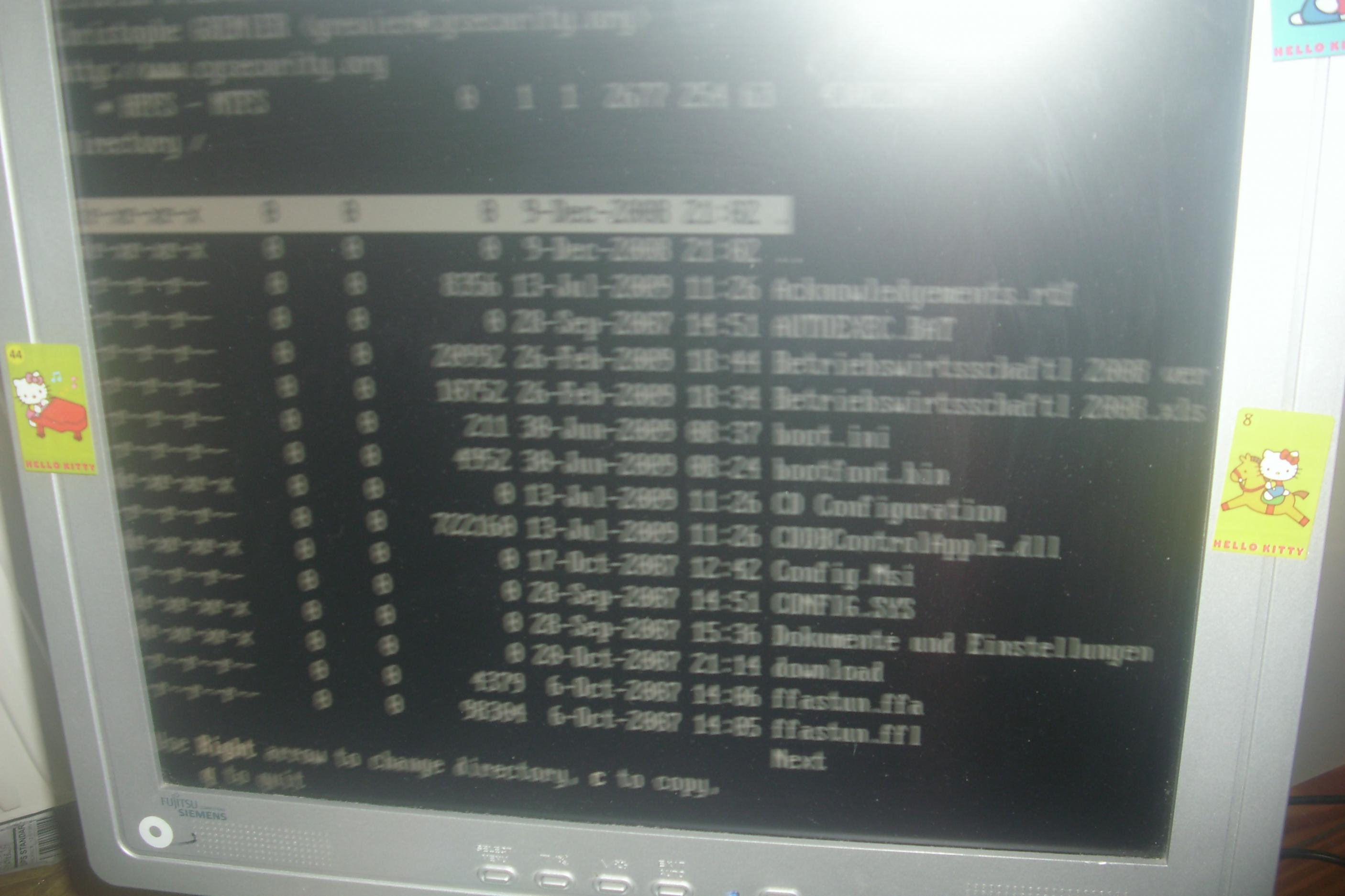

scheint doch alles i.O zu sein oder? Daten werden (Fast) alle angezeigt...

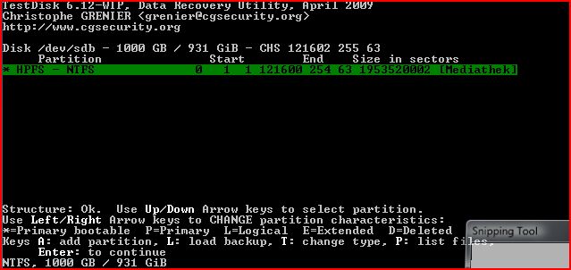

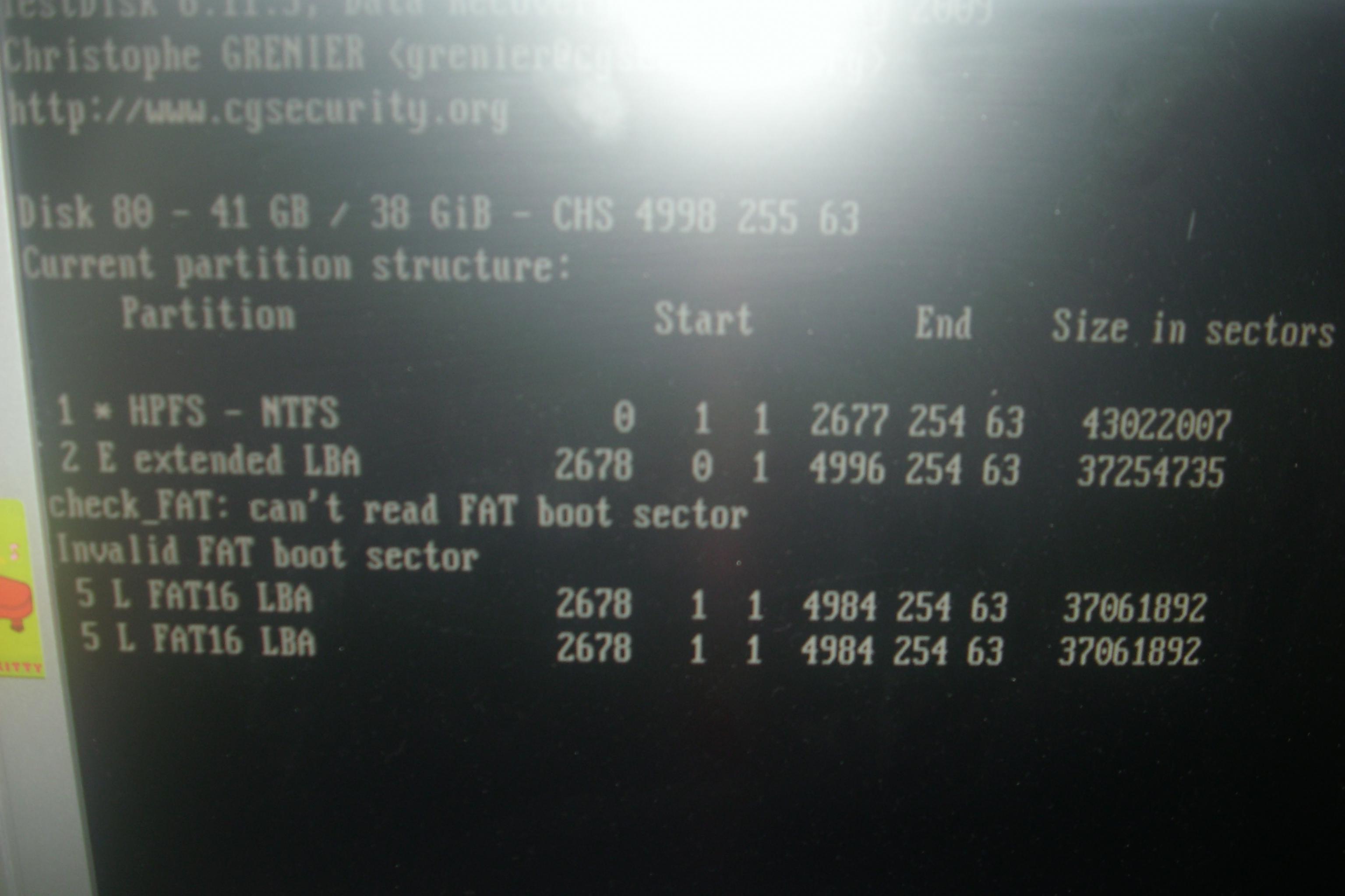

erstmal hoffe ich, dass ich hier meine Frage richtig gepostet habe, denn ich habe auch das Problem, dass meine Festplatte WINXP nicht mehr erkennt und nicht hochfährt.
Habe TestDisk laufen lassen und erhalte nach der Analyse diese Anzeige )Screenshot 1.jpg.

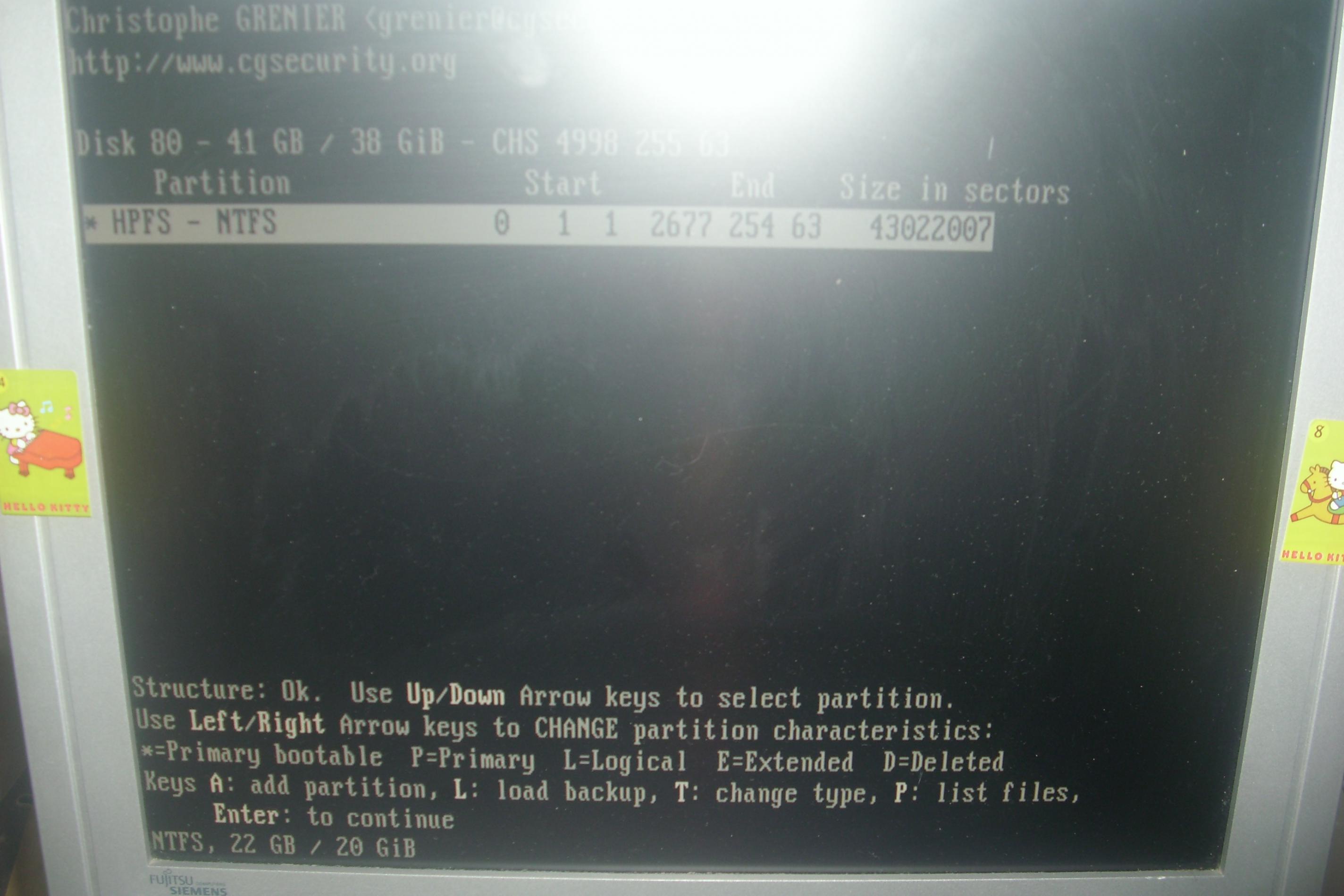

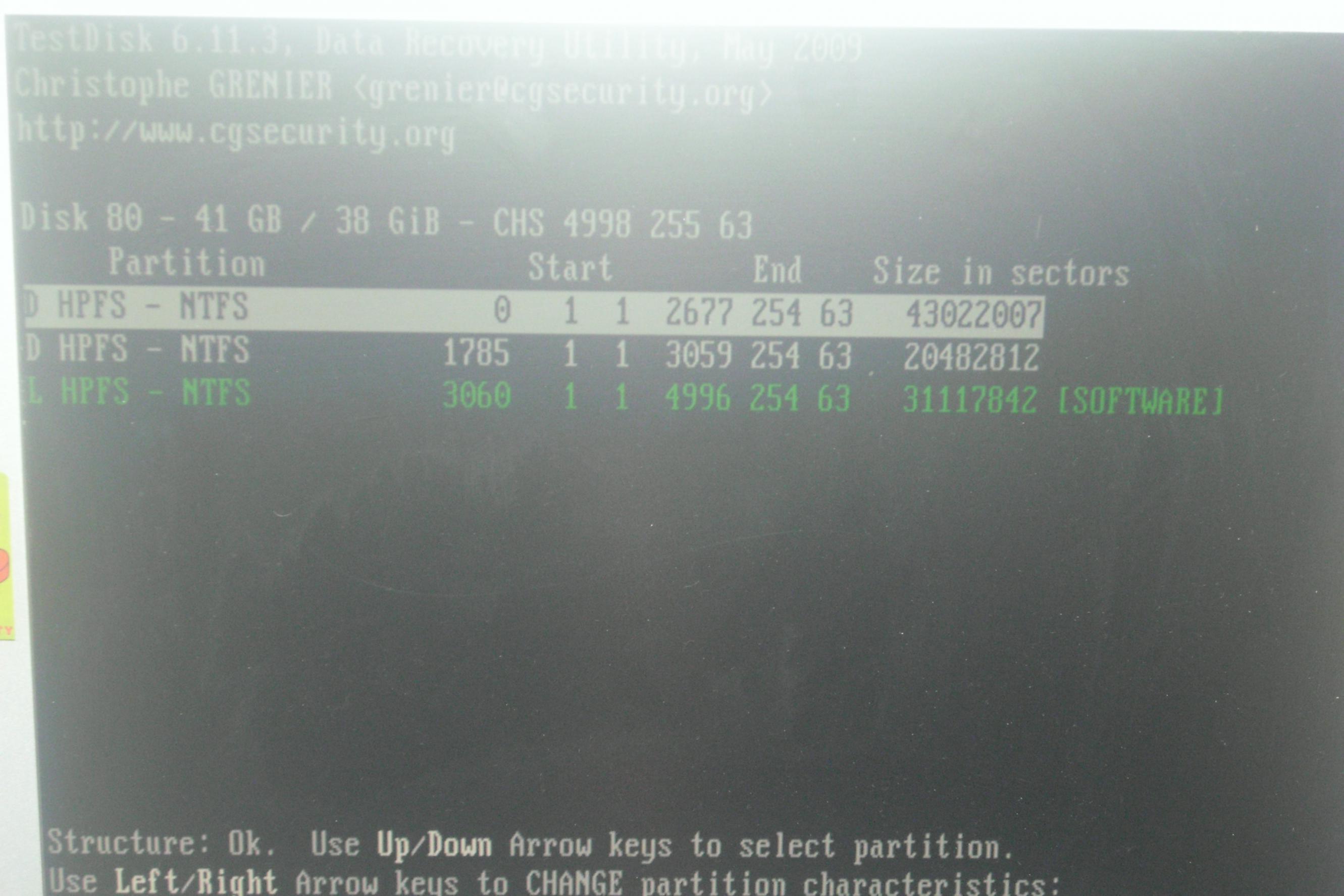

Nachdem Deeper Search gelaufen ist kommt diese Anzeige: Screenshot 4.jpg
Was kann/soll ich jetzt machen, um meine Daten der Festplatte zu sichern? Es wäre total klasse, wenn ich HIlfe bekommen würde.

@ Sinfin19
Ich sehe auch deine Partition, die Testdisk nach Quick Search gefunden hat.
Aber mir fehlt der Screen direkt nach Analyse, um zu beurteilen, ob du ein Problem mit der Partitionstabelle hast.
Erst dann kann ich unterscheiden, ob Testdisk es reparieren kann oder du die Daten kopieren mußt.
Setze mir den mal.

@ planlosampc
Du hast eine falsche FAT16-Partition in der Partitionstabelle.
Ob die falsche Partition dein Problem verursacht, kann ich so nicht beurteilen.
Ich gehe jetzt vom Screen nach Deeper Search aus.
Ist dieser hier;
https://www.computerbase.de/forum/attachments/screenshot-4-jpg.156718/
Du kannst mit Testdisk erstmal Daten sichern/kopieren.
Geht jeweils durch markieren der Partition und drücken von p um deine Daten anzuzeigen.
Wäre in deinem Fall die erste und dritte Partition.

Ansonsten kannst du die Partitionen wenn deine Daten angezeigt werden auch wiederherstellen.
Geht folgendermaßen;
Markiere deine erste Partition und setze die mit dem Links oder Rechtspfeil auf der Tastatur auf * (Stern) für primär, aktiv und bootfähig.
Siehst du ganz links bei der Partition.
Lasse einfach den Rest in Ruhe, da deine letzte Partition bereits passt.
Bestätige dann mit Enter.
Gehe auf [Write].
Bestätige dort mit Enter, y und Ok.
Bei dir ist der Bootsektor defekt.
Daher erscheint dort ein Menü Boot.
Bestätige dort nur mit Backup BS.
Beende Testdisk und starte den Computer neu.
Wenn chkdsk bei Systemstart kommen will, beende chkdsk erstmal.
Geht innerhalb von 10 Sekunden durch beliebigen Tastendruck.
Überprüfe das Ergebnis und teile es mit.

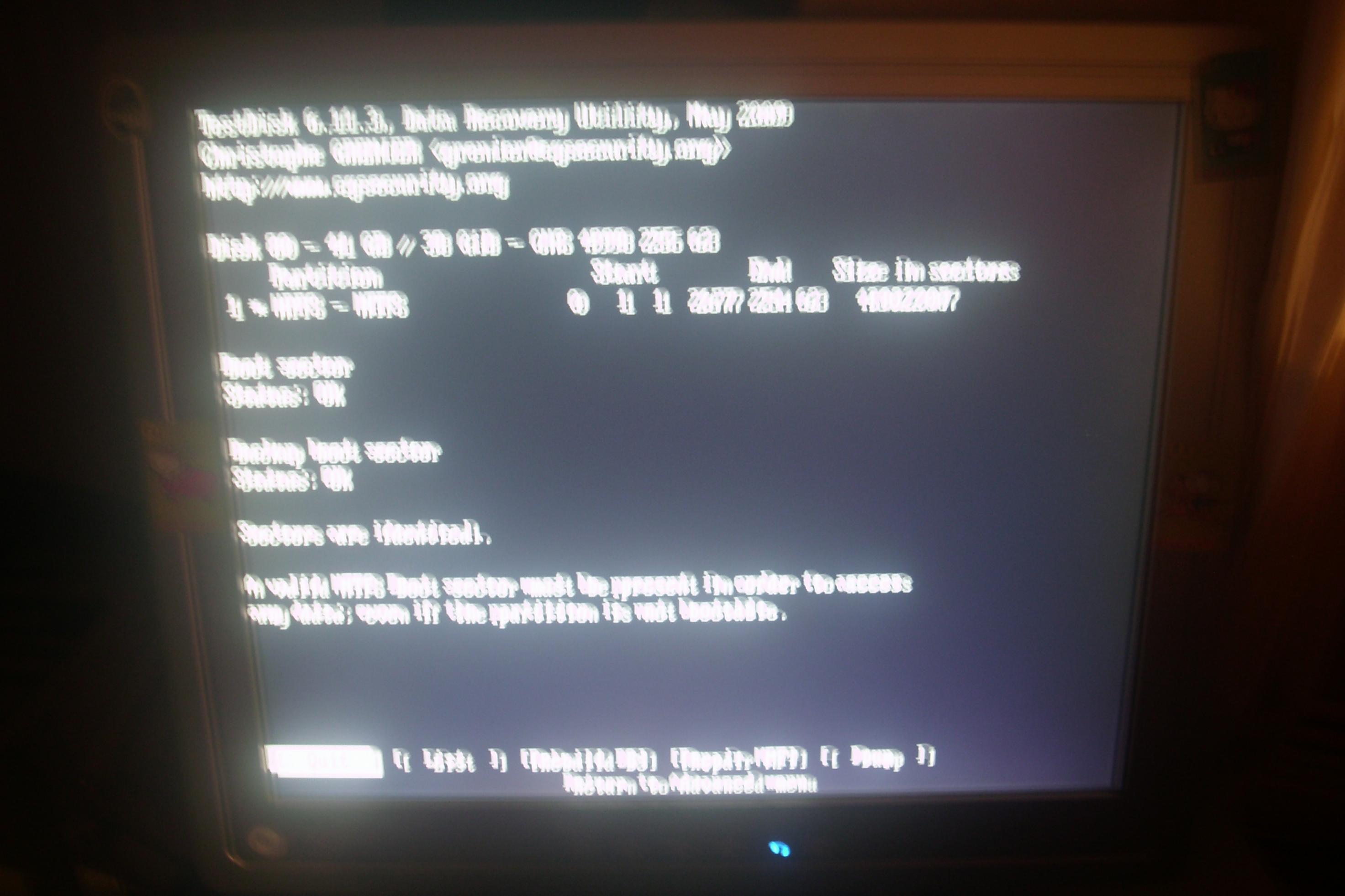

Habe nach genauen Anweisungen jede Eingabe gemacht, aber als ich den Computer neu gestartet habe, erhielt ich nicht CHKDSK beim Systemstart, sondern die identische Meldung wie vorher - Windows konnte nicht gestartet werden, da folgende Datei fehlt oder beschädigt ist: \windows\system32\config\system. Mein Boot und mein Backupbootsektor sind identisch, aber es kommt die Meldung: a valid NTFS boot sector must be present in order to access any data even if the partition is not bootable
Was habe ich falsch gemacht?
Ich hänge ein ganz schlechtes Screen anbei, sorry, kann grad nur meine alte Kamera nutzen.

Sorry hatte letzte Woche OP am Knie und bin noch nicht ganz fit!
Ist nur ein allgemeiner Hinwes, das ein gültiger Bootsektor vorhanden sein muß, damit Daten überhaupt angezeigt werden.
Sieht so aus, das deine Registry beschädigt ist.
Daher wenn dein Computer startet, benutze zuerst mal mit F8 drücken die Option letzte als funktionierend bekannt Konfiguration.
Wenn s nicht hilft, kann versucht werden über eine LiveCD wie Bart's PE Builder bei dir als Beispiel unter C:\WINDOWS\system32\config die Datei system in system.old umzubenennen und die Datei system.bak in system.
Kommt aber erst später.
