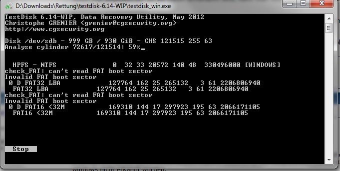

ich habe eine WD platte mit 1 TB. wovon ca. 730 GB verschwunden sind.
das problem ist, das ich vorher keine partitionierung hatte.
dann hatte ich meine laptop platte gesichert mit R-Drive, das tool hatte von den restlichen ca. 200 GB eine partition angelegt und darauf die windows dateien kopiert. dadurch ist der hauptbereich meiner ex. platte (730 GB) im windows nicht erkannt wurden.
ich wollte über die datendrägerverwaltung was machen, dadurch wollte der die formatierung ausführen. aus panik stecker gezogen und schon war es nur noch im windows als RAW zu erkennen.
testdisk (6.14) drüber laufen lassen und schwubs wurden auf einmal die 730GB als "freier speicher" erkannt.
Testdisk hat also mir die infos am anfang der 730GB zerschossen. getdataback hatte ich versucht, der hatte kein dateisystem erkannt (nicht ntfs und nicht fat).
testdisk anzeige (analyse) ist zwar noch nicht fertig, mehr zeilen werden aber nicht kommen (hatte ich schonmal gescannt).
