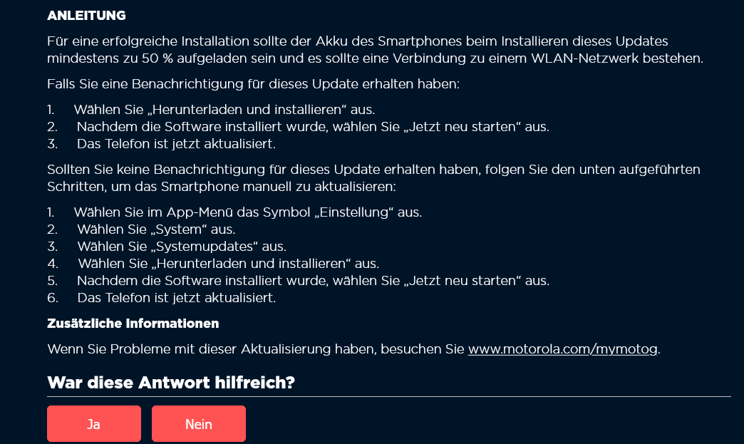

https://de-de.support.motorola.com/...ür Ihr moto g6 - Android™ 9.0 Pie,-EINFÜHRUNG
Lukcy schrieb:
jedoch wird nun kein automatisches Update angeboten.
Sollten Sie keine Benachrichtigung für dieses Update erhalten haben, folgen Sie den unten aufgeführten Schritten, um das Smartphone manuell zu aktualisieren:
1. Wählen Sie im App-Menü das Symbol „Einstellung“ aus.
2. Wählen Sie „System“ aus.
3. Wählen Sie „Systemupdates“ aus.
4. Wählen Sie „Herunterladen und installieren“ aus.
5. Nachdem die Software installiert wurde, wählen Sie „Jetzt neu starten“ aus.
6. Das Telefon ist jetzt aktualisiert

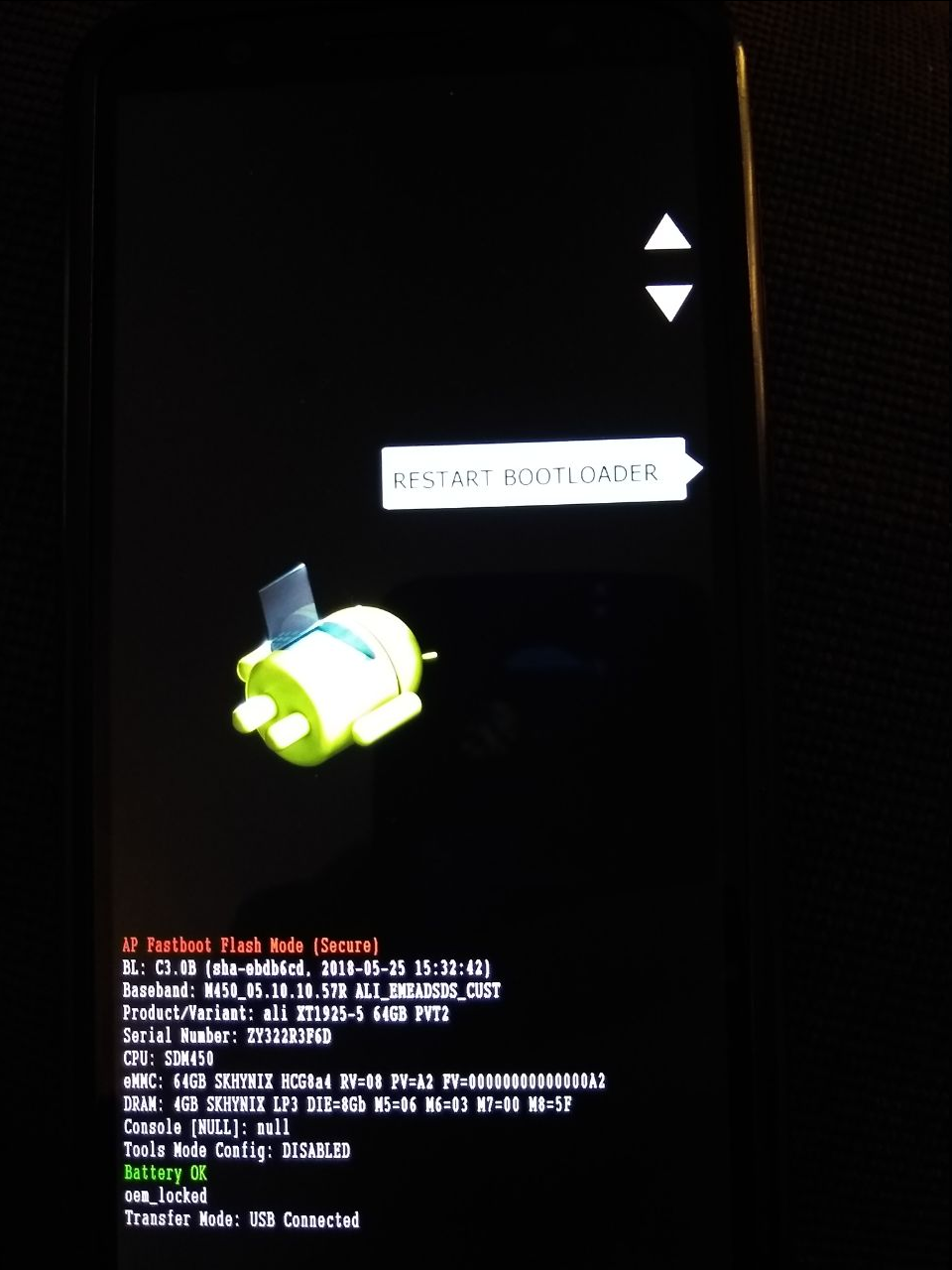

I - Moto G6: Bootloader-Menü starten:
Glücklicherweise besitzt dein Moto nur 3 Knöpfe, womit die Möglichkeiten einer Tastenkombo sehr überschaubar sind. Offiziell lässt sich das Bootloader-Menü starten, indem das ausgeschaltete Gerät eingeschaltet wird, während gleichzeitig Vol- gedrückt und gehalten wird.
Also kurz: Power-Button + Vol-
Egal wie das Handy startet, wird währenddessen Vol- gedrückt, startet das Bootloader-Menü.
Das sieht folgendermaßen aus:
Navigation: Vol+/Vol- scrollt durch das Menü und der Power-Button wählt aus.

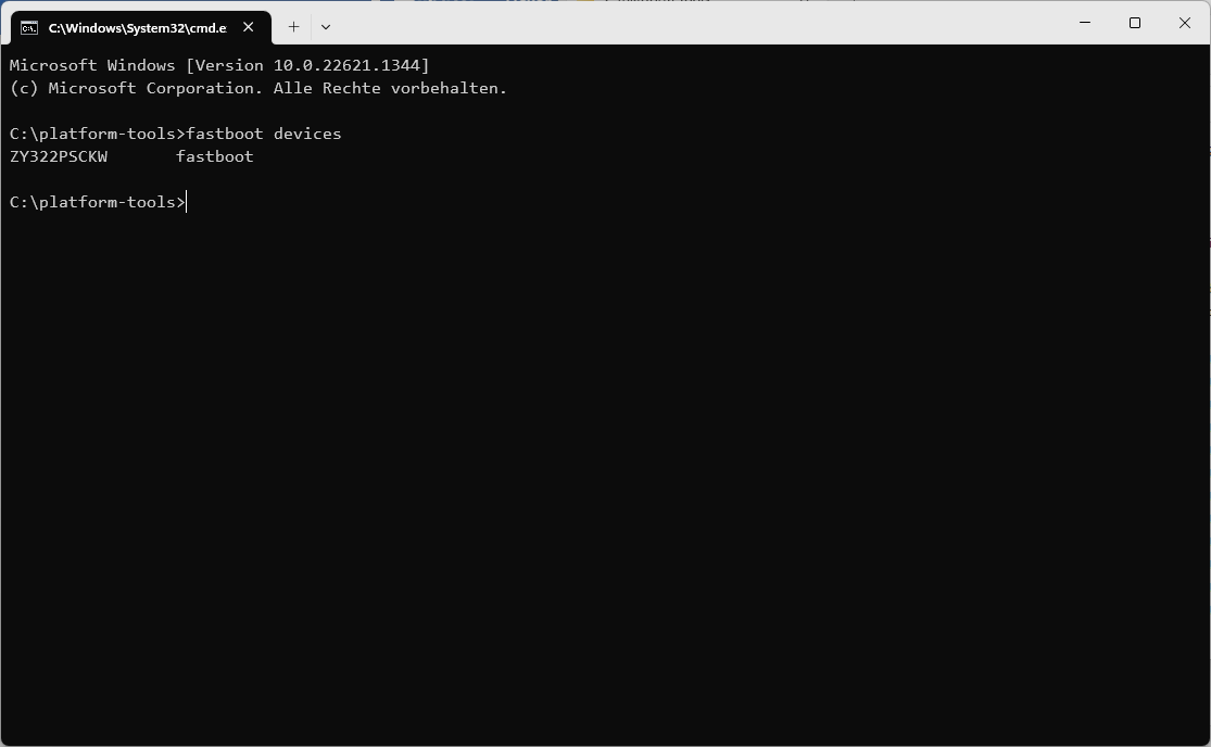

Das Handy, welches sich im Bootloader-Menü befindet, verbindest du nun per USB-Kabel mit deinem PC. Um zu prüfen, ob die Kommunikation zwischen Handy-PC reibungslos klappt, sollte der Befehl
Code:
fastboot devices
ausgeführt werden. Dieser liefert dir den folgenden Output bei erfolgreicher Kommunikation:
Bei Problemen an dieser Stelle bitte hier im Forum melden!! Die Lösungen dazu sind vielseitig und richten sich nach dem Problem.

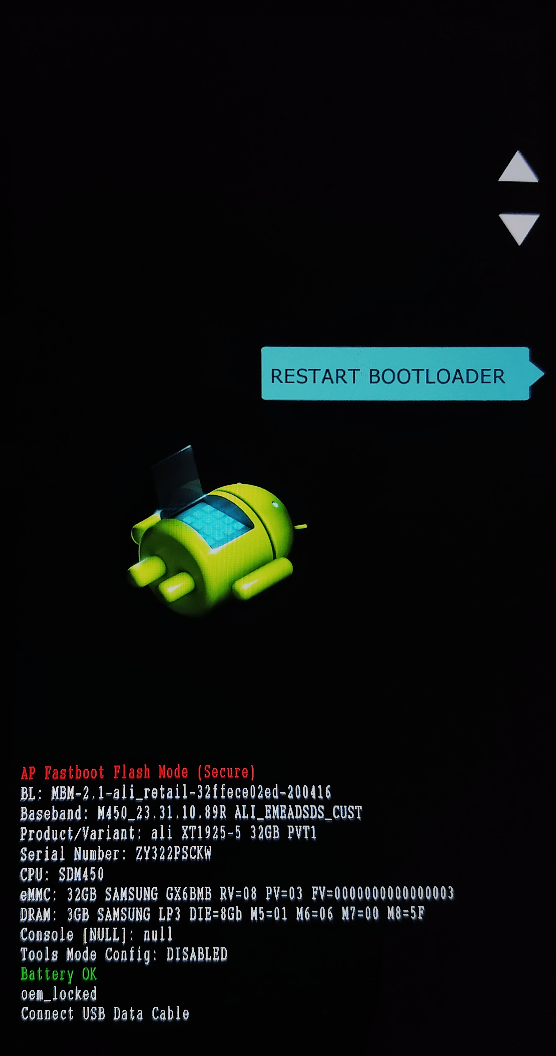

Ich habe alles heruntergeladen, das Handy mit der Tastenkomi gestartet.
Ich habe nichts mit der Powertaste bestätigt (der Bildschirm zeigt den liegenden Roboter).
Mit USB am Laptop angeschlossen.

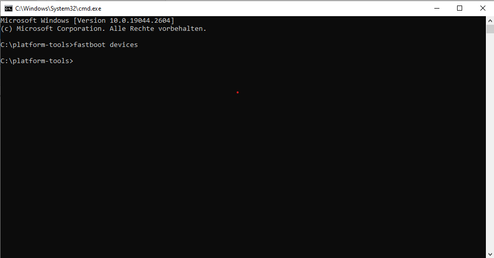

cmd in Platform tools geöffnet und den o.g. Befehl eingegeben. Es erscheint aber nichts, was mir die Verbindung bestätigt. Im oberen Bild von dir ist eine Buchstaben-Nummernfolge und fastboot zu sehen.
Soll ich trotzdem weitermachen?
