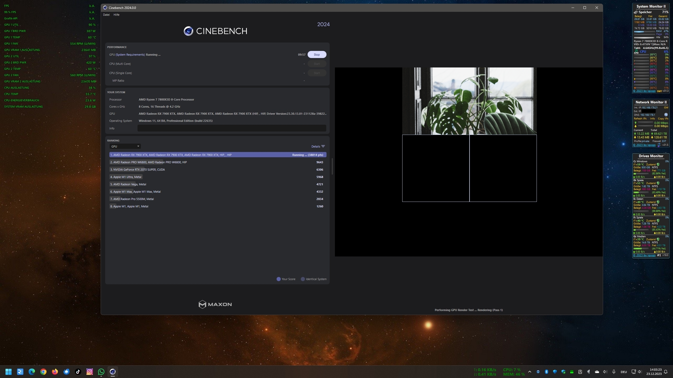

Zumindest Cinebench nutzt beide Grafikkarten schon mal.
Wieso in Cinebench jedoch sogar 3 angezeigt werden ist mir etwas schleierhaft.
