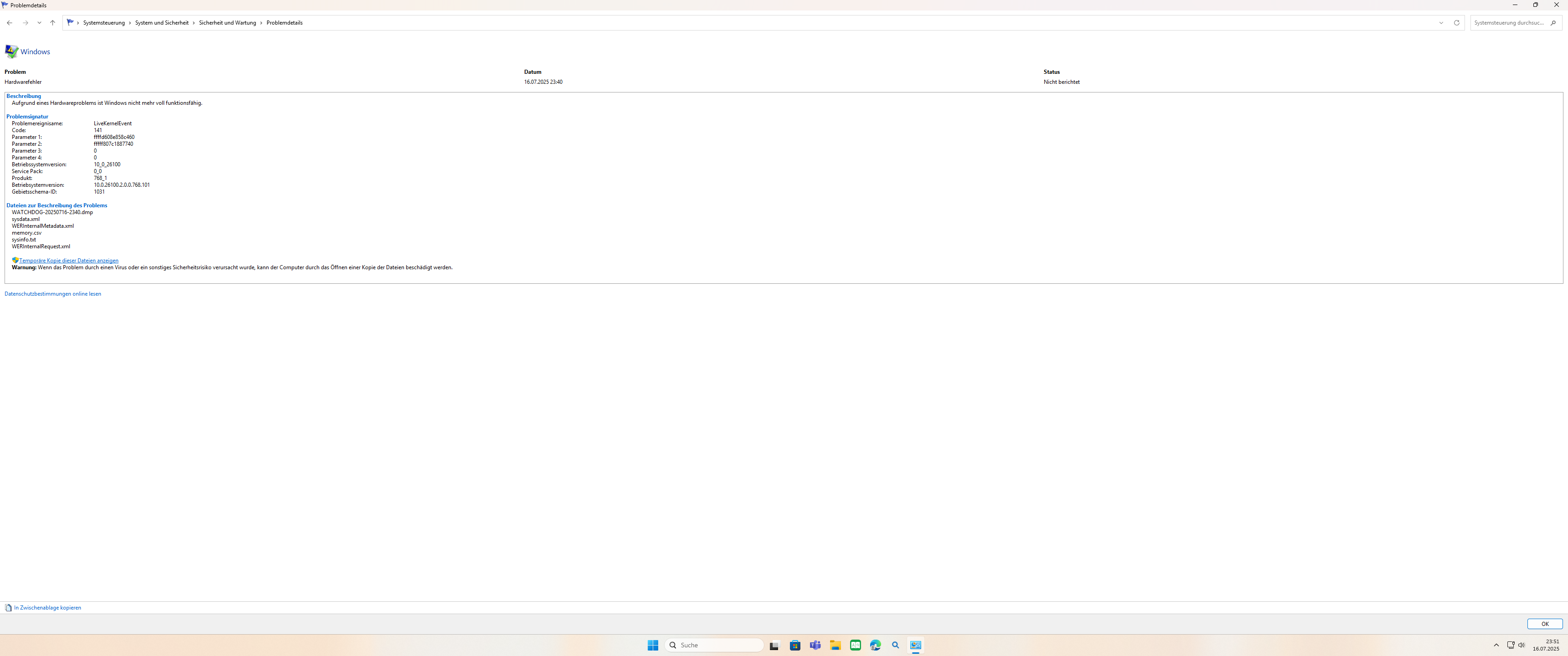

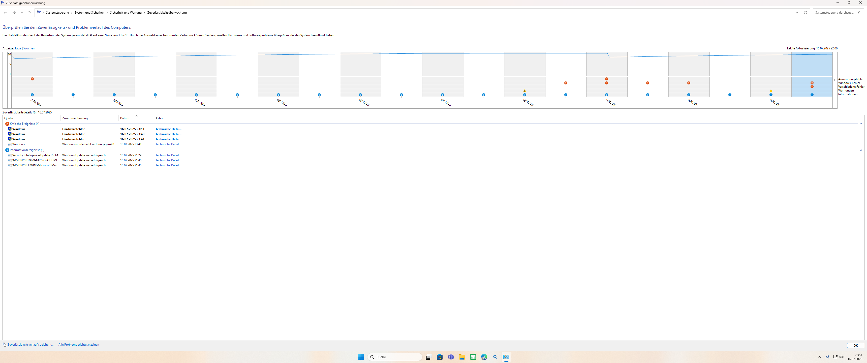

2. Beschreibe dein Problem. Je genauer und besser du dein Problem beschreibst, desto besser kann dir geholfen werden (zusätzliche Bilder könnten z. B. hilfreich sein):Heut beim spielen hatte ich plötzlich einen schwarzen Bildschirm und nichts ging mehr. Ich konnte auch nicht mehr in den Taskmanager. Ich habe dann den Computer neu gestartet. Dann habe ich den Zuverlässigkeitsverlauf geöffnet und gesehen das ich seit ein paar Tagen Hardwarefehler habe. Ich habe es aber erst heut gemerkte. Die fehlermeldung habe ich unten angepinnt, leider kann ich damit nichts anfangen und hoffe das mir hier jemand weiterhelfen kann.
...Ich habe SFC/scannow durchlaufen lassen und dort wurde eine systemdatei repariert

@echnaton1982
Ist die Mühle bzw. die Zusammenstellung Neu? Frisch zusammen gebaut? Also die Angaben sind mehr als dürftig.
Das Ganze ist seit wann bis wann - also bis Heute im Grunde - problemlos gelaufen? Auch unter Last?
Und mit dem Shot ist so nichts anzufangen. Aus dem Stand kann das auch ein gelockertes Kabel z. b. sein, weshalb der Bildschirm schwarz bleibt.
Eben aber auch ein Prob mit dem Speicher oder dem Speicher der GPU. Genauso fehlen die sonstigen Einstellungen, ob z. b. das System übertaktet ist.
Eine Seriöse Hilfe ist aus meiner Sicht so aus dem Stand nicht möglich. Es fehlen einfach zuviele Angaben.

ich habe denPC vor ca. 4Wochen zusammengebaut und bisher überhaupt keine Probleme gehabt. Heute war dann beim spielen der Bidschirm schwarz und nichts ging mehr. Im anschluss ist mir aufgefallen das ich in den letzten Tagen mehrere Hardwarefehler hatte von den ich nichs bemerkt habe alles lief ohne Probleme. Es ist immer der gleiche Fehler(screenscot) Das system ist nicht übertaktet. Der arbeitspeicher läuft mit 4800mhz auf werkseinstellung. Ich habe auch sonst nichts übertaktet. J

Ich habe eben nochmal geschaut und einen Tag bevor es die erste Fehlermeldung gab habe ich das letzte windowsupdate installiert. Ich habe dann sfc/scannow durchlaufen lassen und es wurde eine Systemdatei repariert

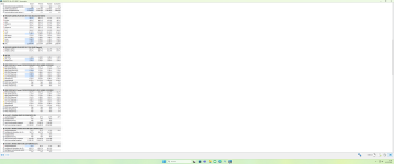

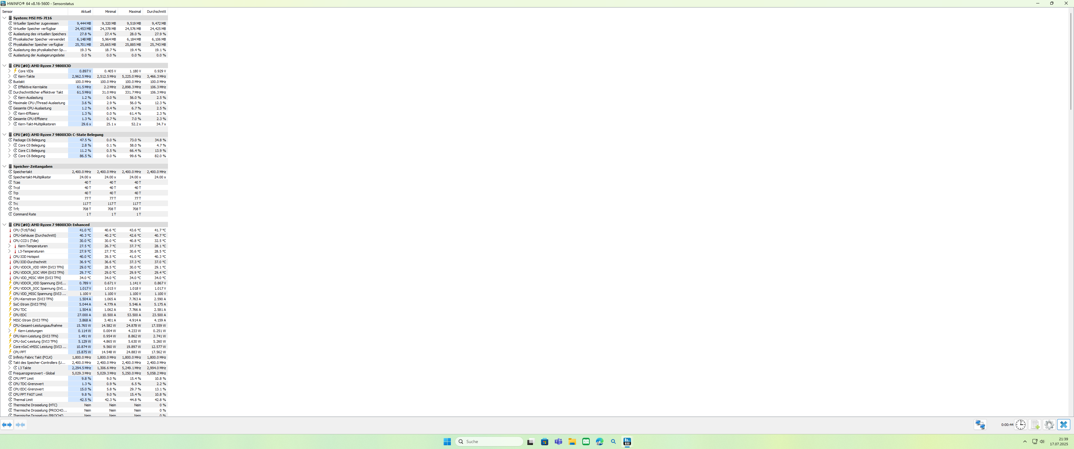

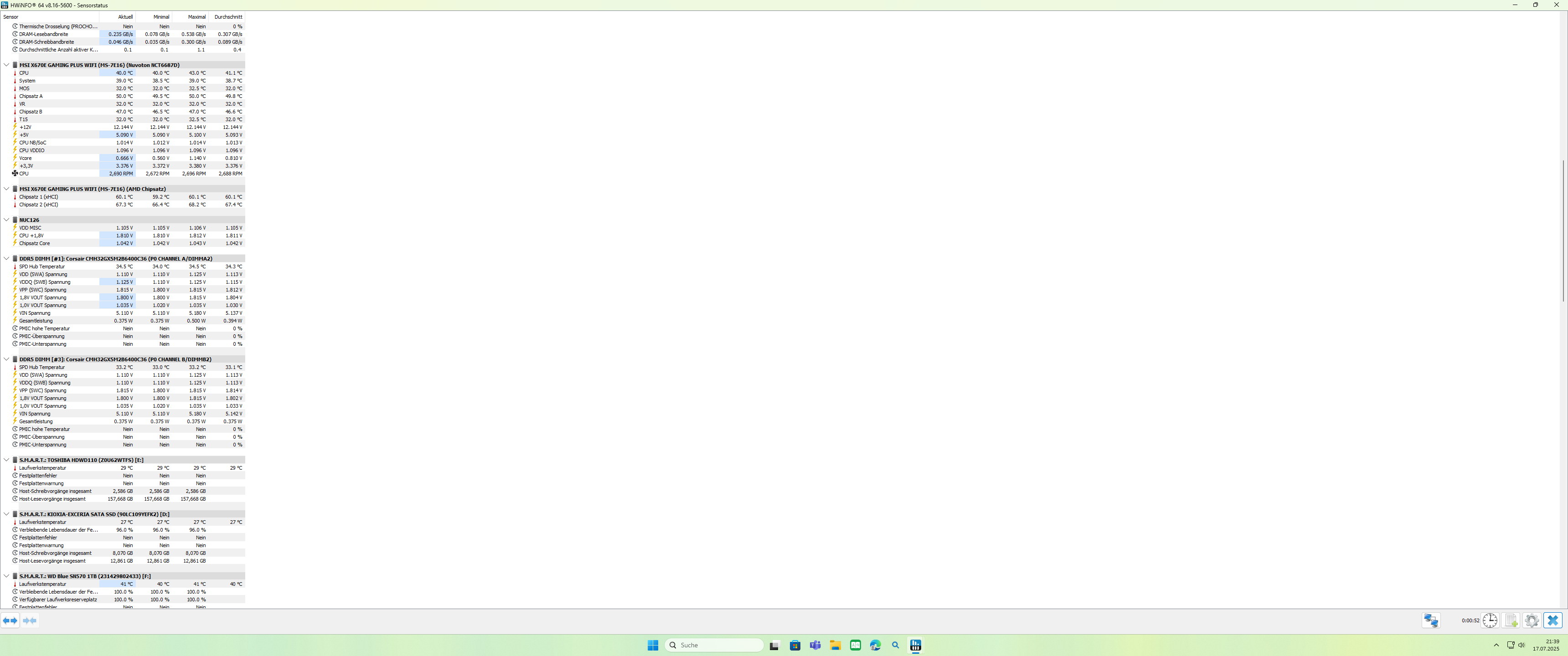

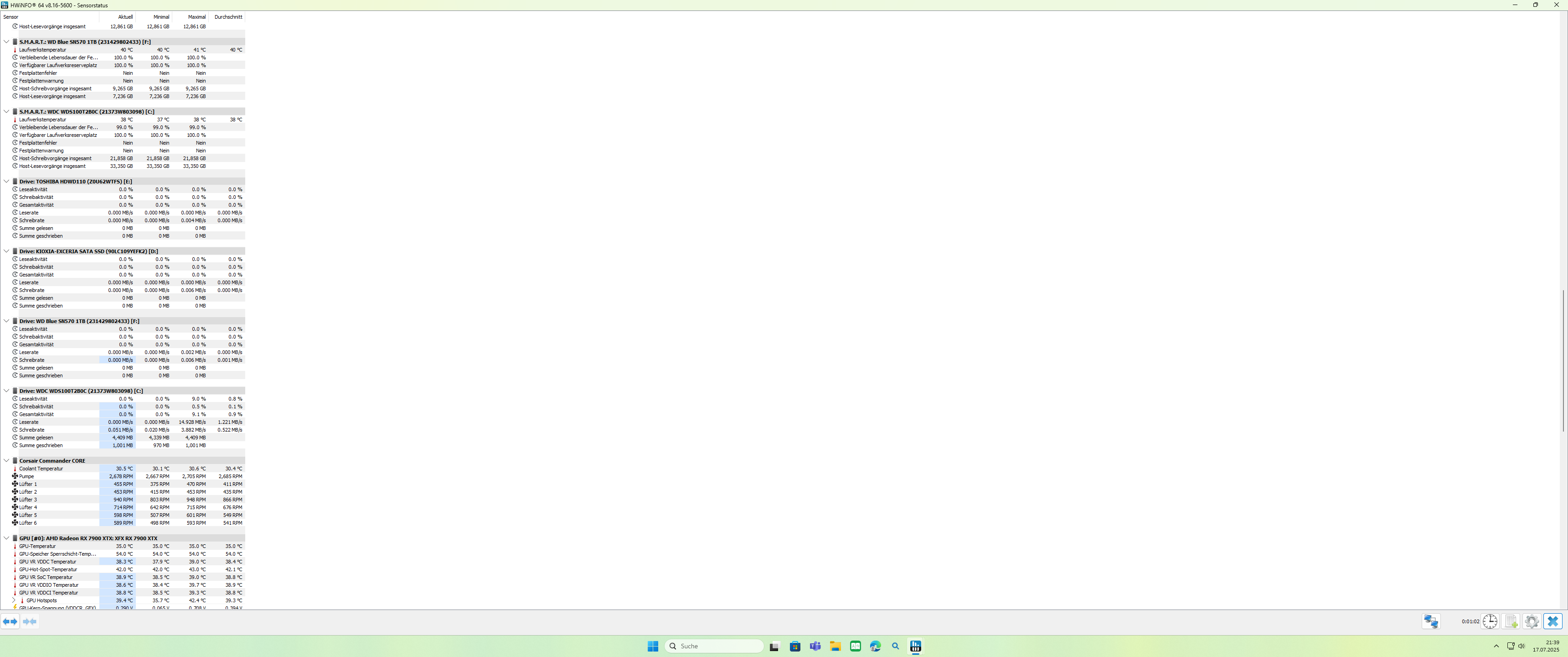

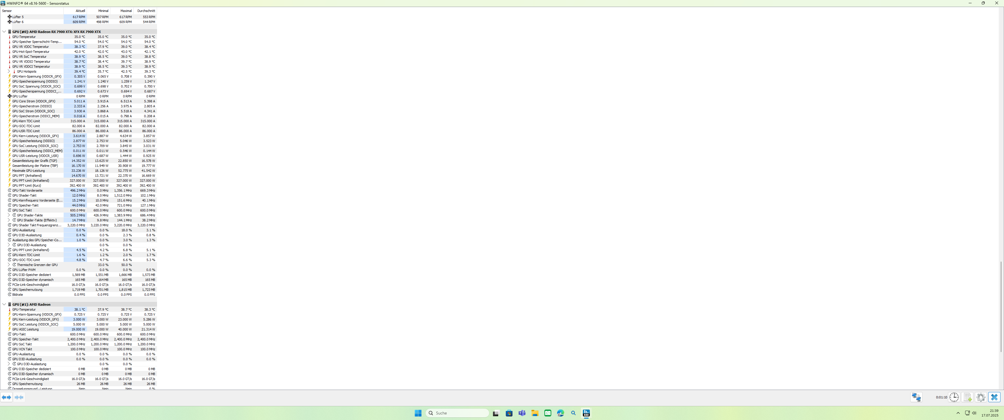

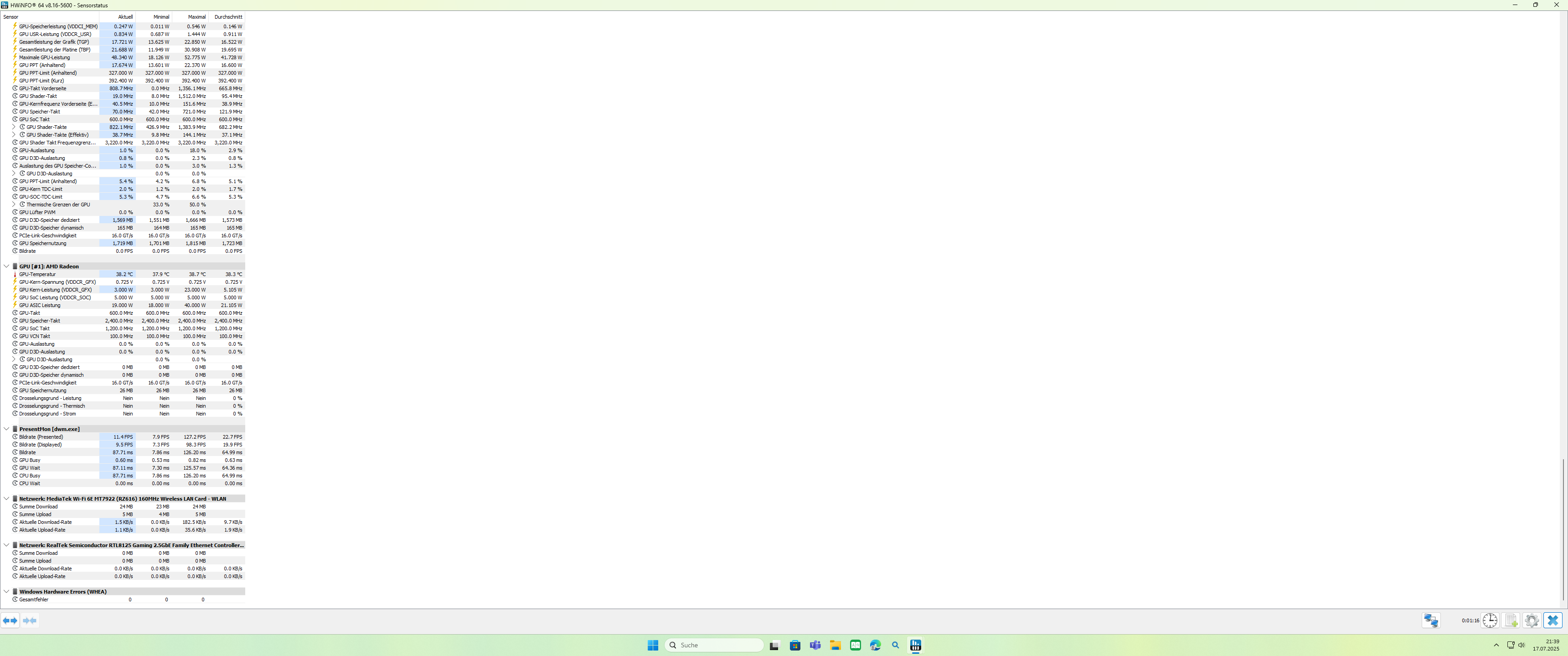

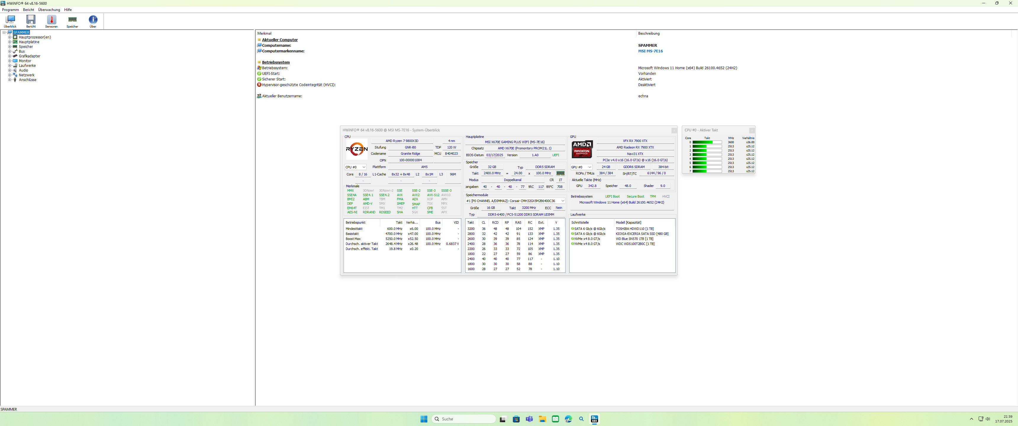

hallo Leute, danke für die Antworten ich habe erst abends Zeit für den PC. Ich habe mir im Mai ein neues Mainboard gekauft und hatte den RAM in Slot 1und 3 gesteckt, das war ein Fehler nachdem ich dann Slot 2und 4 genutzt habe lief bis gestern alles reibungslos
Hier nochmal die screenshots von HWinfo

  • das UEFI/BIOS des Mainboards ist nicht mehr aktuell, hier würde ich die neueste (Beta-)Version installieren
  • anschließend würde ich auch aktuellen AMD-Chipsatztreiber installieren: Klick
  • Wird ein Riserkabel genutzt?
  • neuesten Grafiktreiber von AMD installieren: Klick
  • Sind die Temperaturen der Grafikkarte im (Spiele-)Betrieb in Ordnung? - Bei installiertem Adrenalin-Treiber lässt über die Tastenkombination "Strg-Shift-O" ein Infofenster einblenden
  • der RAM ist bei deinem PC etwas seltsam konfiguriert, hier würde ich XMP aktivieren und dann händisch das Tempo auf 5600MHz einstellen
  • bitte noch einen Screenshot (erster Tab) von GPU-Z, nicht CPU-Z, posten.
