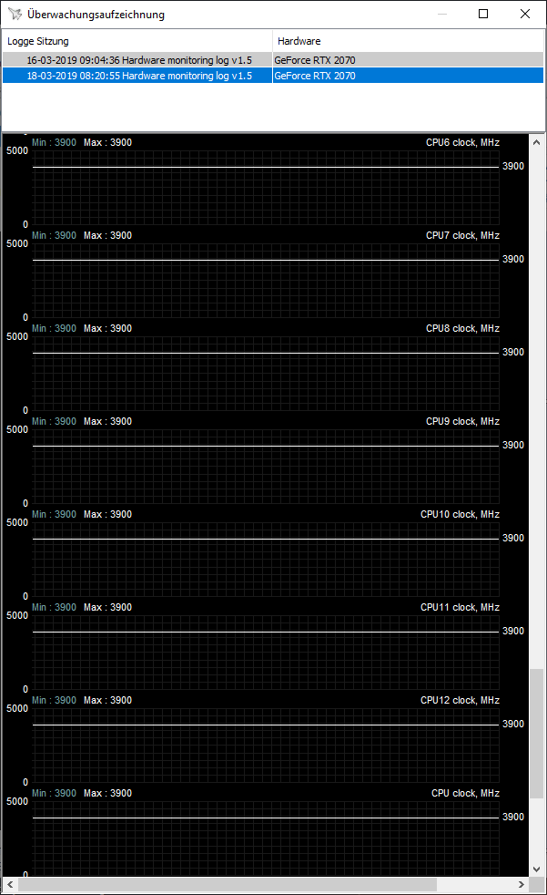

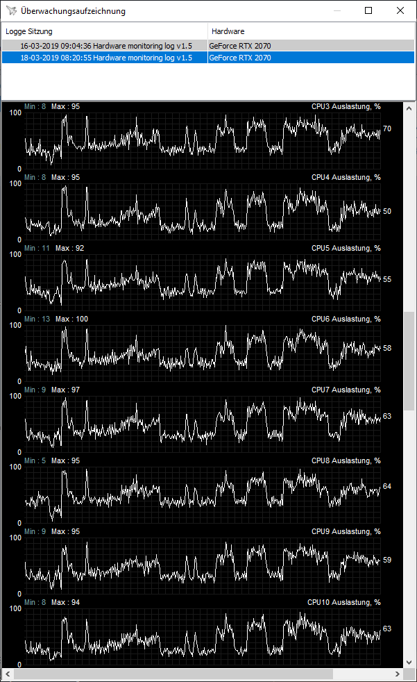

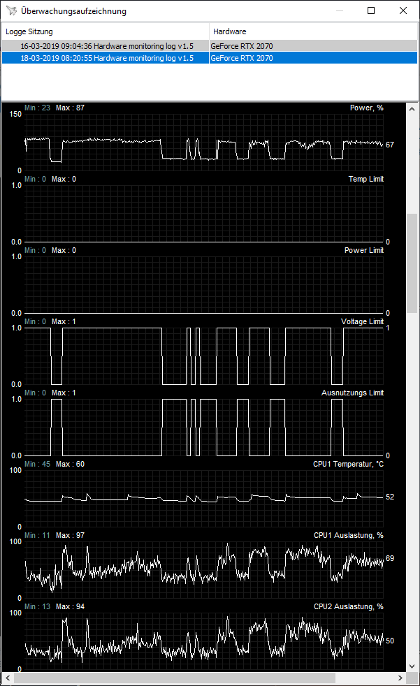

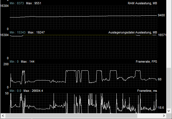

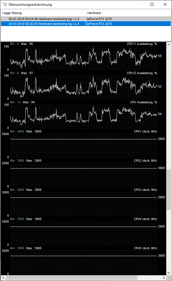

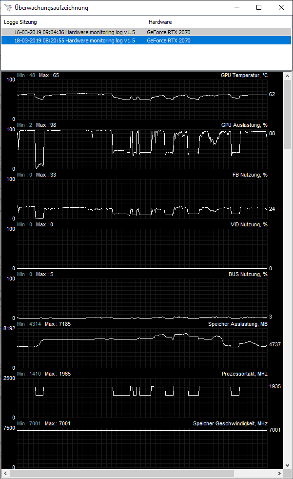

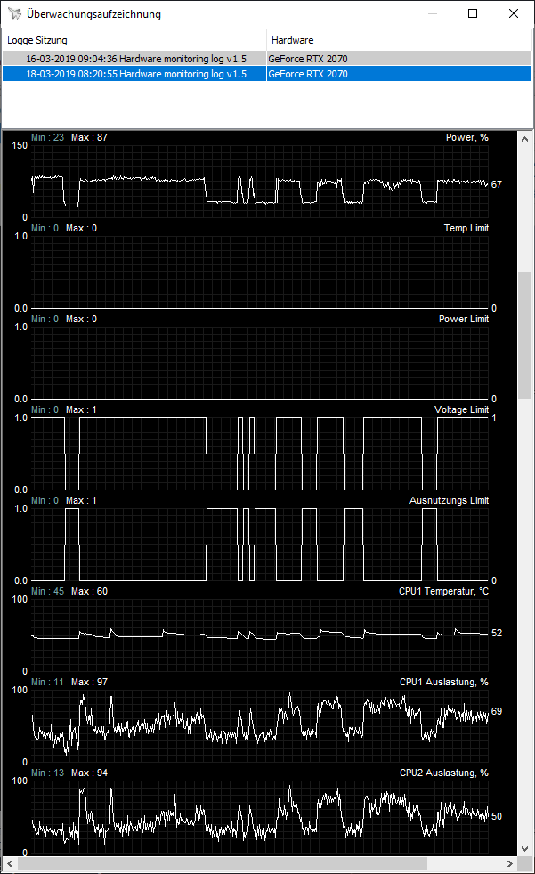

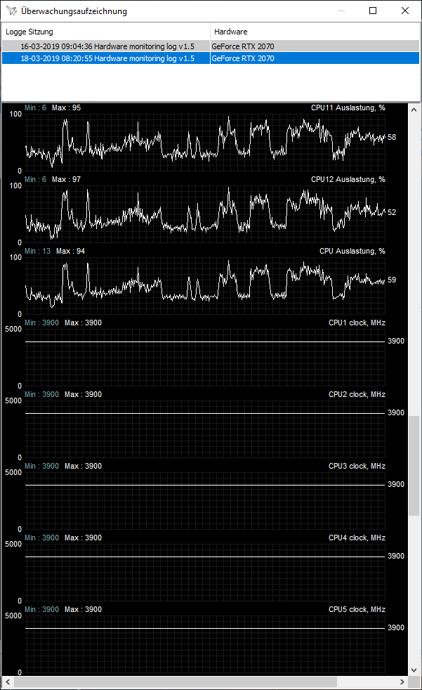

Ich habe in allen anspruchsvollen Spielen wie "Tomb Raider, Watch Dogs 2, Witcher 3, GTA V" kurze micro laggs.
Dabei dropt meine Fps von 110 z.B. runter auf 30 und fängt sich dann wieder. Ich jetzt schon oft versucht mit dem Afterburner zu analysieren was da genau schief läuft. Ich dachte erst an einen Bottleneck der CPU allerdings schließe ich das aus da meine Grafikkarte bei den Spielen eine Auslastung von mindestens 95% aufweist.
Mein verdacht wäre das Netzteil oder der Ram. Kann es möglich sein das der Ram da er nur mit 2333mhz taktet die anderen Komponenten ausbremst? Und ist es eventuell möglich das dass netzteil micro laggs verursacht (ist ein billiges 30€ netzteil mit Bronze zertifizierung, andere würden es wohl Chinaböller nennen :D)
ich habe natürlich auch screenshots des Afterburners gemacht. Ich hoffe ihr könnt mir weiterhelfen :)

Ich hatte solche Probleme mit dem Afterburner - als ich den deinstalliert hatte, ging alles wieder. Bei einem Kumpel war es genauso. Keine Ahnung warum - war aber so. Kannst es ja mal versuchen? (Das trat bei mir auch nur sporadisch auf)
Reaktionen: taavi
also völlig unabhängig von den FPS-Drops: kauf dir ein ordentliches Netzteil!
Ansonsten: evtl VSYNC an? Liegen die Spiele auf SSD oder einer steinalten HDD?
Reaktionen: taavi
Da man 2333MHz RAM nicht kaufen kann würde ich mal vorschlagen du schaust nach was du da genau hast und wie der läuft.
Letzteres geht mit dem Tool RTC
Reaktionen: taavi

Habe mir gestern ein be quiet netzteil mit gold zertifizierung bestellt. Die Temperaturen der CPU liegen unter 60 grad, Die graka liegt bei maximal 64 grad.

Und wie sieht es mit VSYNC aus? Ich hab keine Ahnung wie das bei FPS > 60fps aussieht, aber Framedrops auf 30, sobald die FPS unter die Hz-des Monitors fallen hört sich für mich nach Vsync-Problemen an.
Sorry total vergessen zu erwähnen :D , vsync ist immer aus. Habe auch keinen monitor mit gsync
Open World Spiele grundsätzlich auf eine SSD installieren, da diese ständig nachladen.
Shadow of the Tomb Raider habe ich letzten Monat mit R5 1600X, 16GB DDR-4 3000, Samsung 840 und GTX 1070 gespielt, das lief super.
UEFI vom Board und Treiber aktuell?
DDR-4 2666 Dual Rank oder DDR-4 3000 Single Rank sollte es für einen Spiele-PC schon sein.
