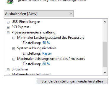

Was ich noch geändert habe sind die Energiesparoptionen die ich aus einem anderen Forum habe aber die nicht wirklich einen Unterschied machen.

Ich habe auch jetzt paar Spiele auf die SSD geschoben und bei Isaac tritt es bei großen Räumen immer noch auf (Das einzige Spiel was ich bis dahin gespielt habe)
Wenn man schon so nen kleinen Prozessor hat, sollte man nicht auch noch die maximale Leistung auf 80% reduzieren.
Kein Wunder, dass deine CPU überall im Limmit hängt!! Stell die max. Leistung wieder auf 100%, dann sollte in den Spielen auch wieder mehr los sein.

1. Ich habe bei einem Spiel die Empfohlenen Einstellungen verwenden im NV Control Panel (WWE 2k Battleground). Seit dem läuft das Hauptmenü auf 144 FPS und das Match durchgehend auf 72 (Manchmal 71 und 73) FPS. Vorher hat es oft Rumgespackt (wie bei vielen anderen die das Spiel besitzen). Die einzigen Lags habe ich noch habe sind wenn das Spiel startet, was auch jeder hat, wenn man ins Hauptmenü kommt und die, an einigen stellen, schlecht Programmierten Momente. Vsync schnell und 3 Fach Puffer dann lief es wie geschmiert. Versuche ich auch heute mit anderen Spielen. (2k Battleground war vorher auf der HDD und lief genau gleich also denke ich nicht das es ander HDD liegt. Bei R6 und OW ist es ja auch kein Problem.)
2. Das einzige was ich geändert habe ist das was auf dem Bild oben ist. Soll ich es wieder zurücksetzen wie vorher?

Absolut nicht.
Standard ist 100% min. 100% max.!
Auf keinen Fall die obige Einstellung wählen! NIE - zumindest nicht im Gaming Betrieb - für Notebooks usw. macht es Sinn um das Boostverhalten im Desktop/Idle-Betrieb etwas zu beeinflussen um die Leistungsaufnahme zu senken. In deinem Fall total uninteressant.
