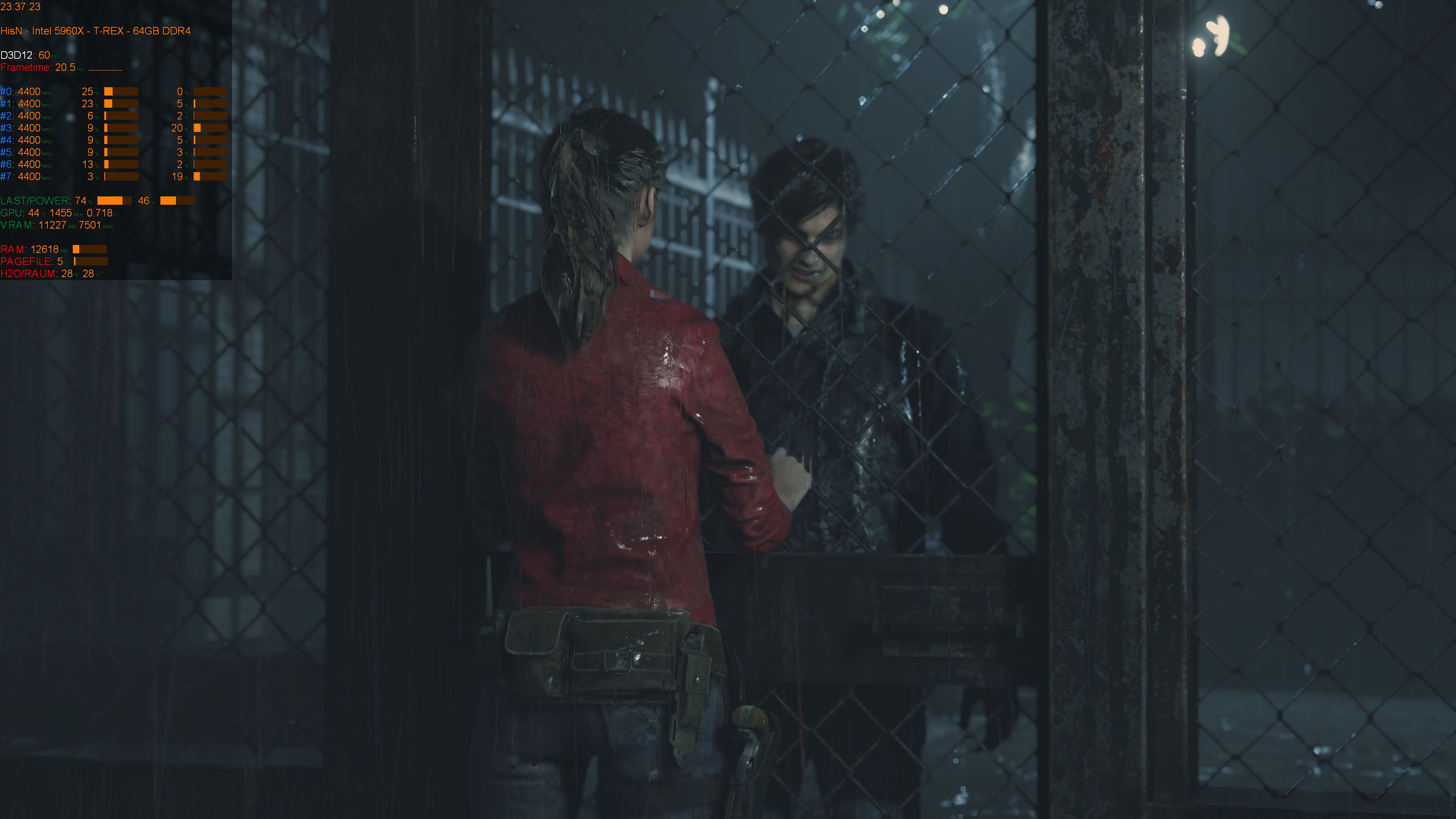

Kannst Du uns ein Video von der Stelle machen? Eventuell mit dem OSD vom Afterburner am Laufen?
Sowas in der Art?
Dann können wir es nachstellen.

Das Video ist auch fertig es ruckelt kurz wenn man zu dem Zombie der an der Türe steht läuft und wenn man die Treppe hoch läuft und noch mal zu dem Zombie läuft ruckelt es noch mal kurz
Hoffe es ist erlaubt mit dem mod sonst müsste ich extra alle deinstallieren und ein Video ohne machen

Sieht tatsächlich nach Nachladeruckler aus, allerdings wo ich Resi 2 gedaddelt hab ist mir sowas nicht aufgefallen als Ruckel-Allergiker.
Hast du eine Synchronisation an (G/Freesync,Vsync) die sich eventuell ein und ausschaltet bzw. das Problem erst so offensichtlich macht?
Ansonsten wie sieht es mit der Windows Version aus, 2004 schon auf der Kiste? Falls ja die mal runterschmeißen (verursacht bei mir z.b. eklige, nach Nachladeruckler ausschauende, Freezes). Bezüglich der SSD ist es eine normale S-ATA oder eine NVMe und sind dort die nötigen Treiber (NVMe Treiber z.B.) und/oder Firmware Updates (sofern vorhanden) aktuell?
Im Bios/UEFI mal das Taktverhalten vom Prozessor geändert? Bei den Asus Brettern kann man ja dieses "Multicore Enhancement" oder wie das heißt auf "Asus Optimized, Default" usw. stellen, zumindest beim Intel so, ich kann mir da gut vorstellen da wird mal kurz viel Leistung benötigt vom Prozessor und die ganze Kiste muss warten bis auf 4225MHz getaktet wurde.
Zu guter Letzt was ich probieren würde, sofern nichts von o.G. Abhilfe schafft, ist eine Grafikkarte vom selben Hersteller wie dein Mainboard (Asus) zu besorgen und damit zu testen.
Jedenfalls sieht man eindeutig, dass an der Stelle irgendwas in deinem System geladen wird was viel zu lange braucht und der Rechner eben in der Zeit nichts macht.
Mehr Tips zum ausprobieren hab ich dann auch nicht parat.
Da ruckelt nichts, sie läuft schlicht langsamer wenn sie sich dem Zombie nähert. Sieht man beim 2. mal genauso, beim ersten Mal hat das Spiel tatsächlich auch etwas nachgeladen, was den Effekt verstärkt hatte.
