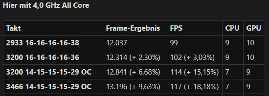

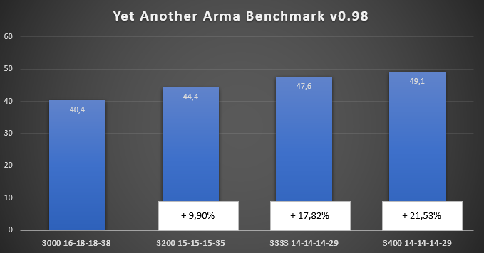

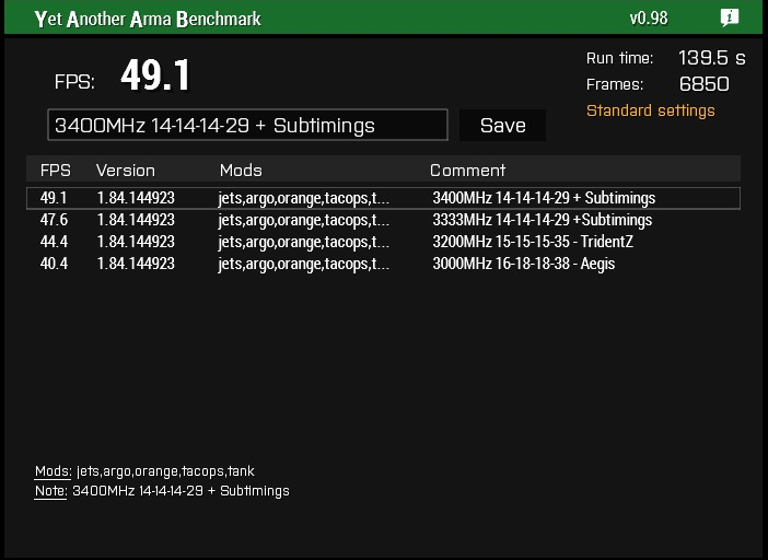

Die ct hat auch etwas ganz anderes getestet. Das waren verschiedene Module im XMP Profil und unter Grafikkarten Limitierung. Ist klar das da nicht viel bei rum kommt. Hier geht es bei @cm87 darum zu schauen wieviel schneller RAM und dabei spezifisch kurze Latenzen in einem CPU limitierten Setting bringt.
Und das das viel bringen kann ist auch absolut logisch, den der Speichercontroler ist teil des Front Ends der CPU und wenn man mal eine Sekunde annimmt, dass bei CPU limitierter Anwendung X nicht alles im L2/L3 Cache vorgehalten wird (der Platz ist ja begrenzt, die Sprungvorhersage bringt je nach Code erheblich Cache misses zustande), dann kommt man zwangsläufig darauf, dass 20% schnellere Zugriffszeiten eben auch erheblich Performance bringen.
Bei mir konkret sah das in ArmA3 (CPU limitiert) mit meinem Ryzen 1700 mit fest auf 3800MHz gestellten Takt dann so aus:
Bei @nospherato in AC Origins sah es so aus:
Weitere Tests hat dir @cm87 ja schon verlinkt.
