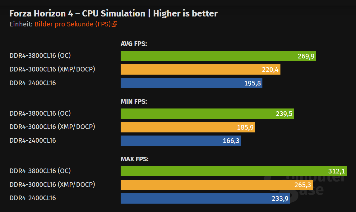

auch ein Test-Ergebnis unter Normalen Umständen mit GPU bei 1080p und 1440p erwartet, damit man auch sehen kann ob sich das viele Geld für E-Die als reiner Gamer überhaupt lohnt.
Es ist ja schön das man in Synthetischen Benchmarks von 3000 auf 3800MHz gut 29% Mehrleistung erhält, aber was bleibt davon unter Realen Bedingungen übrig?
Wenn ich mit 3800er E-Die als Gamer nicht mindestens auch 20-29% Mehrleistung bekomme als mit "Normalen" 3000er RAM, sehe ich nicht ein dafür 80-200€ mehr auszugeben.
Aber das sagt mir der Test ja leider nicht, ob sich das als reiner Gamer lohnt. Forza 4 bringt unter Normalen Umständen/Grafiksettings (Hoch bis Ultra@1080p/1440p) nicht über 300 FPS auf den Bildschirm.
Ich wage mal zu behaupten, dass da mit dem E-Die 3800er am Ende, wenn man nicht im CPU-Limit ist, nur max. 1-5 FPS übrigbleiben bei dem Minimum-FPS gegenüber normalem 3000er RAM und es keine 27% FPS mehr gibt.

Das ist natürlich vom Game abhängig, aber grundsätzlich profitiert jedes CPU limitierte Game/Setting ähnlich stark. Wenn man natürlich voll im GPU Limit hängt bringts garnichts.
Liebster Forist schrieb:Wenn ich mit 3800er E-Die als Gamer nicht mindestens auch 20-29% Mehrleistung bekomme als mit "Normalen" 3000er RAM, sehe ich nicht ein dafür 80-200€ mehr auszugeben.
Wenn ich mich nicht irre kostet dich das 0,00€. Es wurden immer die gleichen RAM Riegel verwendet, lediglich übertaktet. Das ist der Kerninhalt des gesamten Artikels!
Was es wirklich kostet ist Zeit und Geduld. Wenn du das paarst mit etwas Glück und ein bisschen Ahnung von dem was du tust, kannst du einige Prozente mehr Leistung ergattern.
Wenn es dir keinen Spaß macht, lass es einfach. Dann lohnt es sich nicht.
