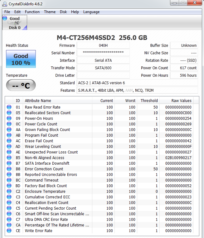

Ich weiß ja nicht, was ihr mit eurer SSDs macht aber ich liege immer so zwischen 25GB bis 35GB an geschriebene Daten pro Tag.
Bzw. wenn die Betriebsstunden Anzeige der M4 mit 040H richtig funktioniert, macht es gerade 6,46GB/h.

Hallo32, wie nutzt Du die SSD denn? Poste doch bitte mal den Screen von CrystalDiskInfo, ziehe aber bitte das Fenster soweit auf, dass alle Attribute und auch die Hex-Werte vollständig sichtbar sind.
Die SSD wird als normales Laufwerk im Laptop verwendet. Mit der SSD werden die typischen Aufgaben erledigt, die vorher mit einer HDD erfüllt wurden.

Naja aber wie lange hast du das Laufwerk schon? Knapp 600h sind ja schon was.
Und es sind grad mal 15 PE-Zyklen erreicht. Sollte also noch mind. 200x so lange halten. Das sind wohl deutlich über 10 Jahre.

Hallo32 schrieb:
Die SSD wurde am 3.11.2012 geliefert.
Im Schnitt hat sie nicht einmal eine Stunden gelaufen, wenn sie eingeschaltet wurde. Diese 617 in gut 100 Tagen deuten also auf 6 Nutzungen von je einer Stunde pro Tag und wenn Du dann jedesmal einfach den Deckel schließt und der RAM Inhalt auf die SSD geschrieben wird, dann kommen da eben entsprechende Datenvolumen zusammen.
Das sind aber anders herum auch nur 38GB pro Tag und würdest Du es länger am Stück nutzen und dafür weniger oft in den Ruhezustand versetzen, so würden sogar weniger statt mehr Daten pro Tag auf die SSD geschrieben werden.

Hast du evtl. gerade das Micron PDF zu den Smart Werten zu Hand?

Ich werde das Gefühl nicht los, dass die Betriebsstunden falsch sind.
Das könnte mit LPM zusammen hängen, denn wenn LPM aktiviert ist, so zählt bei einigen SSDs der Betriebsstundenzähler nur die Zeit wo die Lane auch powered ist und nicht die "Ruhepausen" dazwischen, was ja auch kein Fehler sondern vielmehr eine andere Sichtweise ist.
Das hatten wir hier bei der Intel Postville auch schon mal.

Genau so etwas habe ich gesucht. LPM ist bei mir öfter aktiviert als deaktiviert, somit ergeben sich die hohen Datenrate pro Stunde und die geringen Betriebsstunden.
Die 6 Einschaltungen pro Tag sollten aber weiterhin stimmen und werden es wohl kaum auch nur 4 Stunden bei jedem Einschalten sein, oder läuft er Rechner eigentlich ständig und wird nur so oft rebootet?
Der Rechner läuft fast den ganzen Tag. Ein Reboot findet in der Regel nur am Morgen statt, beim Wechsel der Location und beim Wechsel des Betriebssystems.
