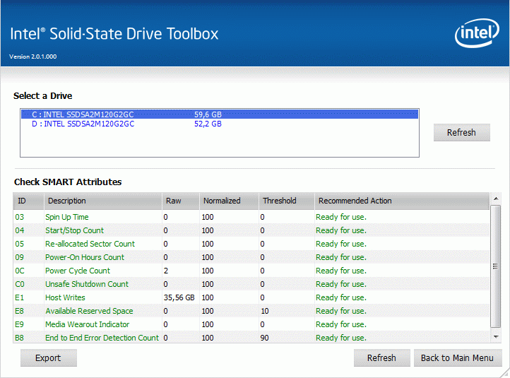

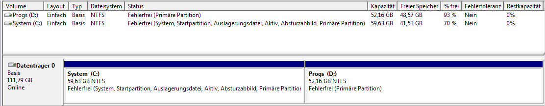

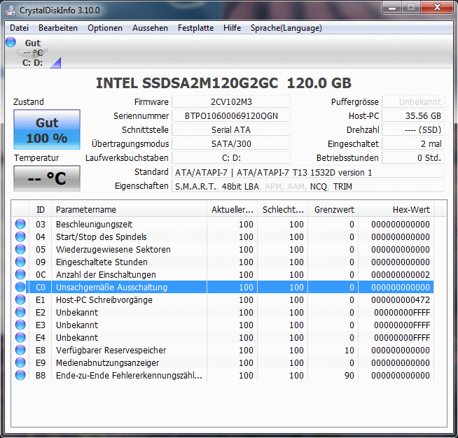

ich habe mir für mein Notebook einer 120 GB Intel Postville gekauft. Sie läuft nun seit geschätzt 4 Std. soweit ohne wirkliche Probleme, nur das die Betriebsstunden nicht gezählt werden.
Habe zwar einen solchen Fall hier im Forum gefunden, aber dort war wohl das Problem das die SSD noch unpartitioniert war. Dies trifft hier nicht zu.
System: Lenovo T500, aktuelles BIOS fürs Notebook, aktuelle Firmware (2M3) für die SSD, Intel Storage Treiber 10.1.0.1008. Win 7 x64 Prof inkl. SP1 und alle Updates sind installiert.
Hat jemand evtl. eine Idee / Lösung ?

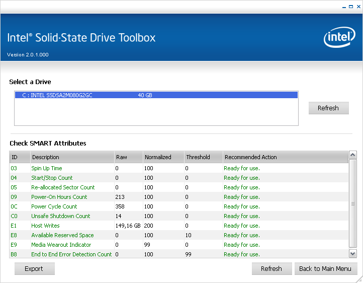

Ich habe die 80 GB und da wurden sie glaube ich auch erst nach ein paar Tagen angezeigt.

Vielleicht Crystaldiskinfo auch mal updaten. Bei mir wurden sie jedenfalls von Anfang an "gezählt"
edit: Ich sehe gerade, dass 3.10 doch recht aktuell zu sein scheint. Dachte, da gäbs noch neuere, weil ich bei der 4er Testversion bin. Dann wars also nur ein großer Sprung.

Ansonsten CrystalDiskInfo 3.10 ist z.Z. noch aktuell, von den Developerversionen mal abgesehen, aber auch die 4.0 Dev. 6b und die Intel Toolbox zeigen ebenfalls 0 an.
